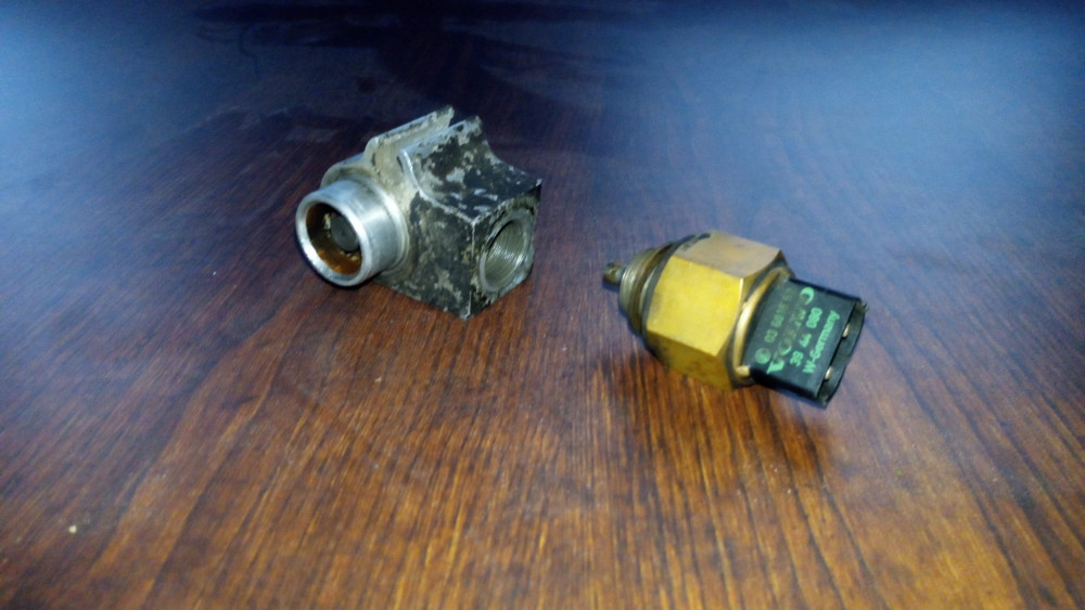

En tiiä mikä loota siinä on mutta mulla on R1000 EGS7 ja siitä löytyy syvällisempi juttu haulla...
Ehti sieltä laatikon kyljestä pari tuommosta kulmakappaletta ja anturia.
Ota anturi irti ja kokeile mensselillä että meneekö kuula sisään-ulos kun kaveri kytkee eri vaihteita päälle-pois.
Jomman kumman on liikuttava joka vaihteella.
Jos ei, niin vika on kulmakappaleessa (kara jumissa)
Voihan se anturikin vikoa!

Tässä aikani kuluksi fundeerasin tuota ja eikös se ehjä lasi(ulommainen) jää enää niillä välilistan päällä olevilla muruilla kiinni koriin?
Re: MahuriMöykky
Tavallaan joo. En ole kokeillut, mutta jos jokaisen murun nyppisi sieltä tiivisteen välistä pois, saattaisi se ulompi lasi heittäytyä väljäksi, mutta miksi niit muruja pitäisi alkaa nyppimään sieltä pois? Ei ne sieltä itsekseen tule.
