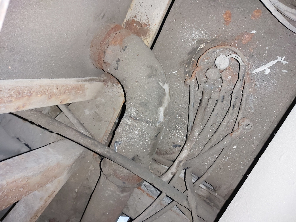

Onko tietoa tuosta tankin oikealla puolella oleva putki, mitä se tekee? onko se juuri polttoaineen määräanturi?
Carrus Regal 350 -96 Scania k113
VeihtiPekka
Viestit: 169
Liittynyt: 09 Syys 2017 21:28
Truck: K113, Regal 350
Location: Haapajärvi
Re: Scania k113 Carrus regal 350 -96
Green1 kirjoitti: 20 Touko 2020 23:33 Onko tietoa tuosta tankin oikealla puolella oleva putki, mitä se tekee? onko se juuri polttoaineen määräanturi?
Anturi on tankin päällä oikeassa reunassa. Samasta laipasta menee polttoaine putket läpi. Meno/paluu moottorille ja yleensä lisäksi meno/paluu lisälämmittimelle.
Muita läpiä tankissa on alareunaan tulevat täyttöputken yhteet symmetrisesti molemmin puolin. Toinen puoli on tulpattu. Sitten on vielä tankin päädystä yläreunasta tuleva letku täyttöputken yläpäähän. Sen tarkotuksesta en ole ihan varma mutta, luulisin siitä ilman pakenevan tankatessa jottei niin helposti roiski ainetta takaisin ylös.
Tämmönen tankki mulla vuoden vanhemmassa 113:ssa.

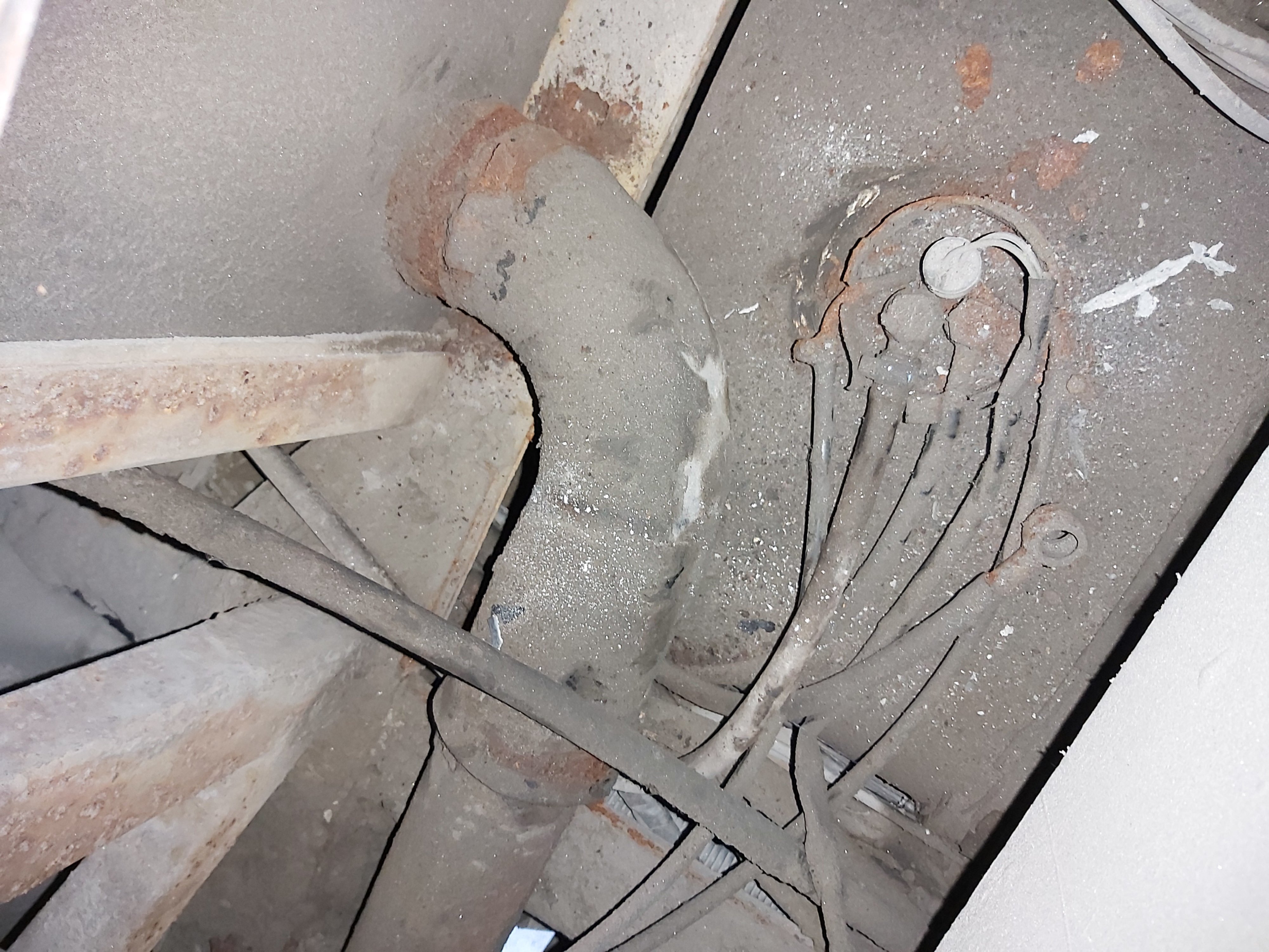

Viesti Kirjoittaja Green1 »
Minulla on tuollainen putki punaisella. En tosiaan tiedä minne johtaa. Putki menee suoraan ylös ja lattiaa kohti.
https://photos.app.goo.gl/WAXVR1QBzzrX8qwQ9

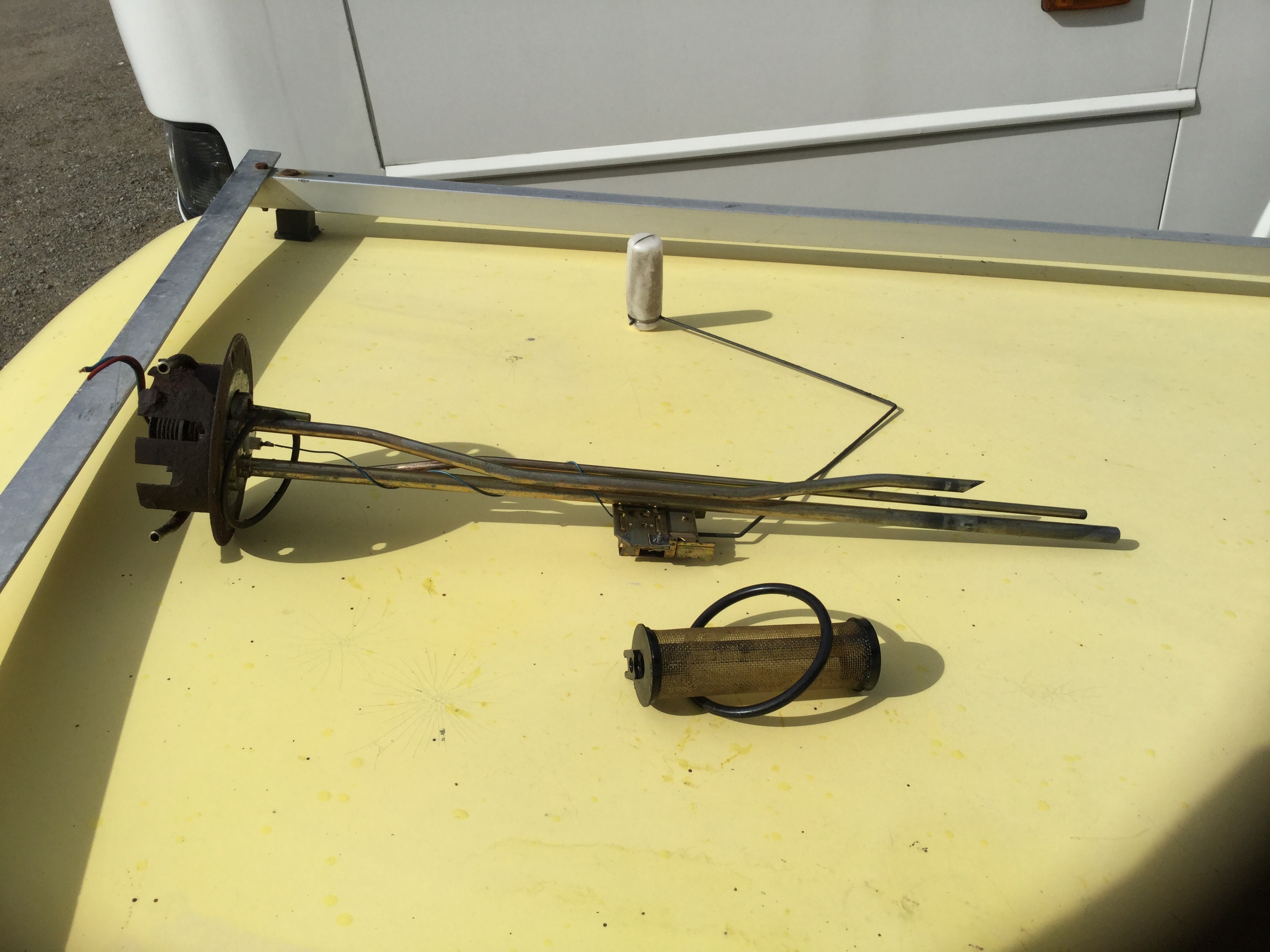

Anturi on juurikin tuon Busmanin laittaman kuvan mukainen ja se tulee tankissa tuohon päällä olevaan aukkoon. Heti keskikäytävän alussa on n. 25x25cm luukku jonka kautta pääset anturiin käsiksi.

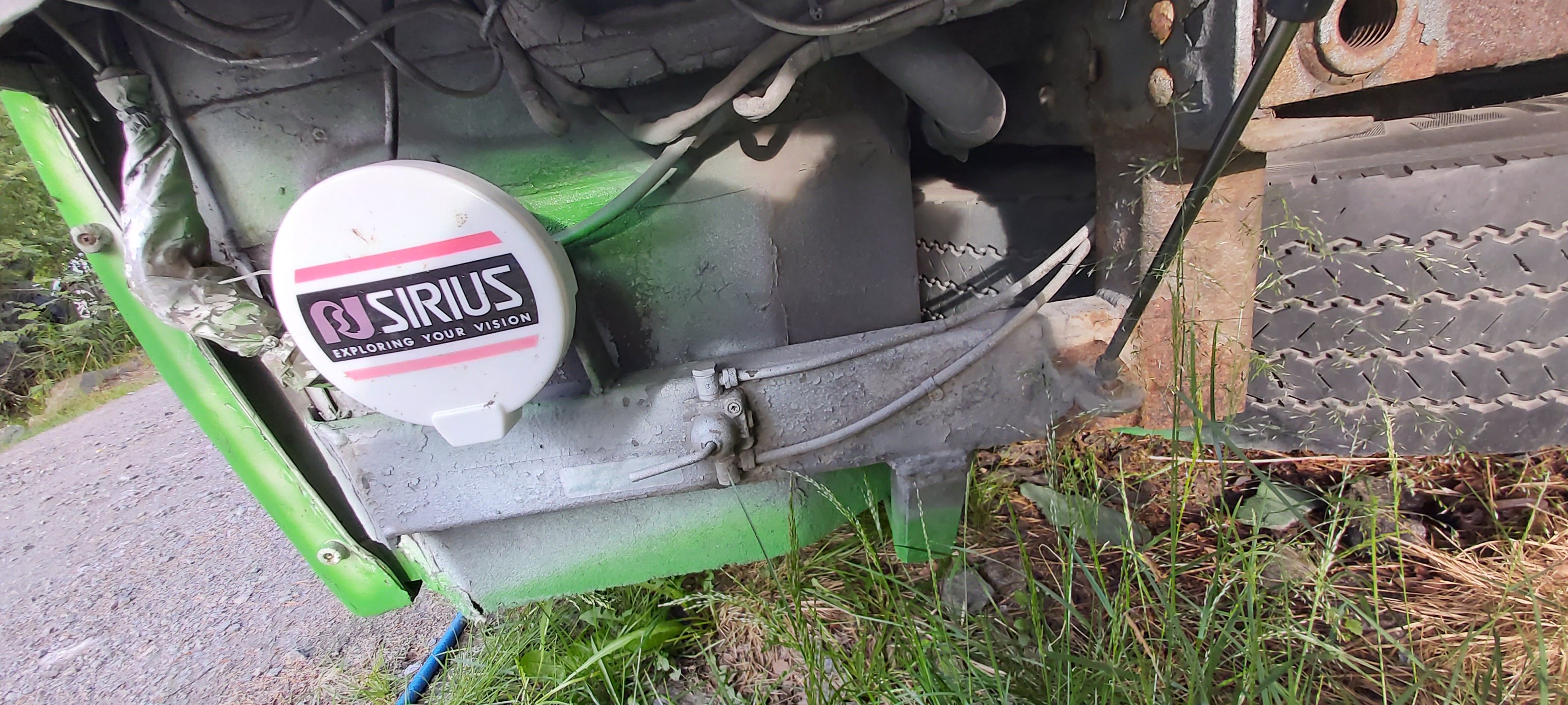

näyttää siltä että on ylä ja ala tankki mulla. Alatankissa anturi.
Alatankki on tämän näköinen

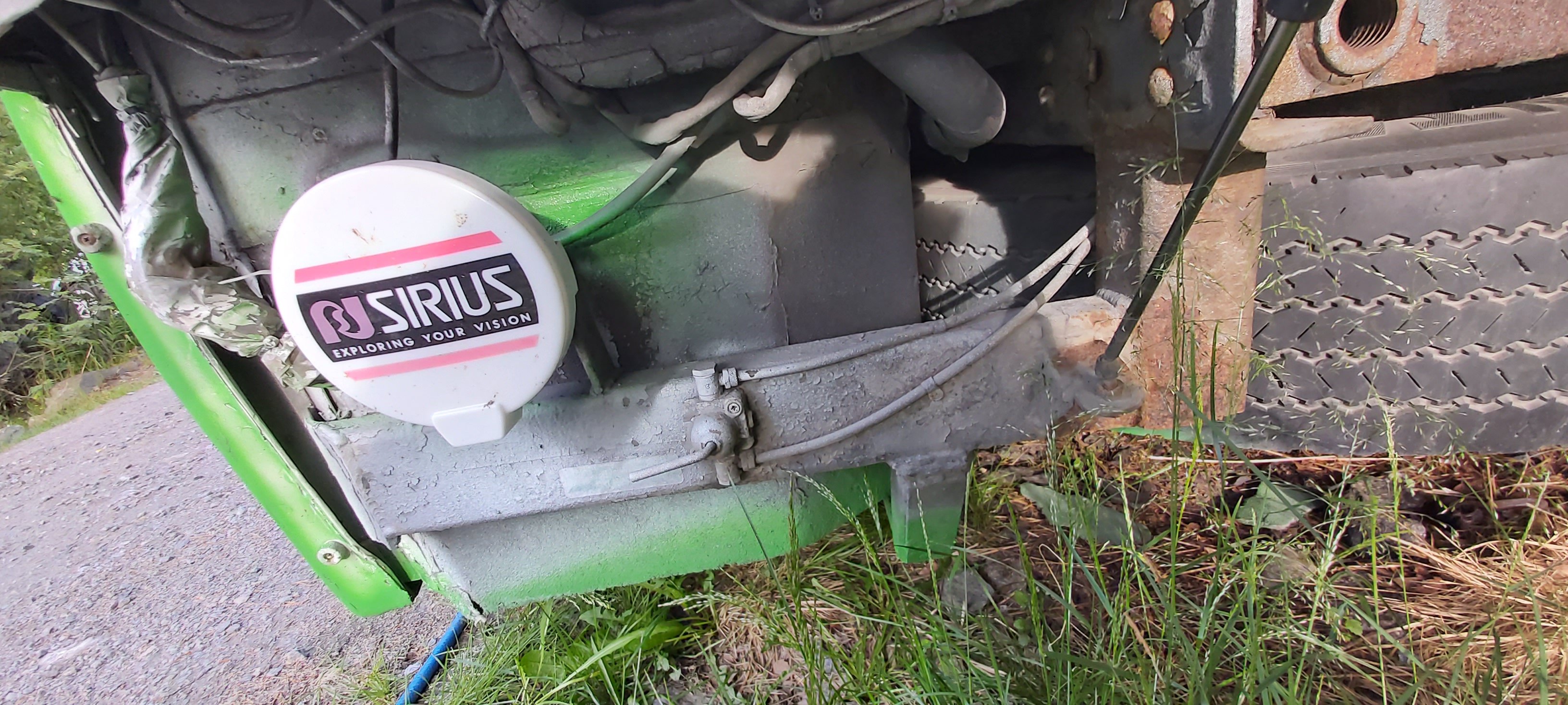

Alatankki / ylätankki

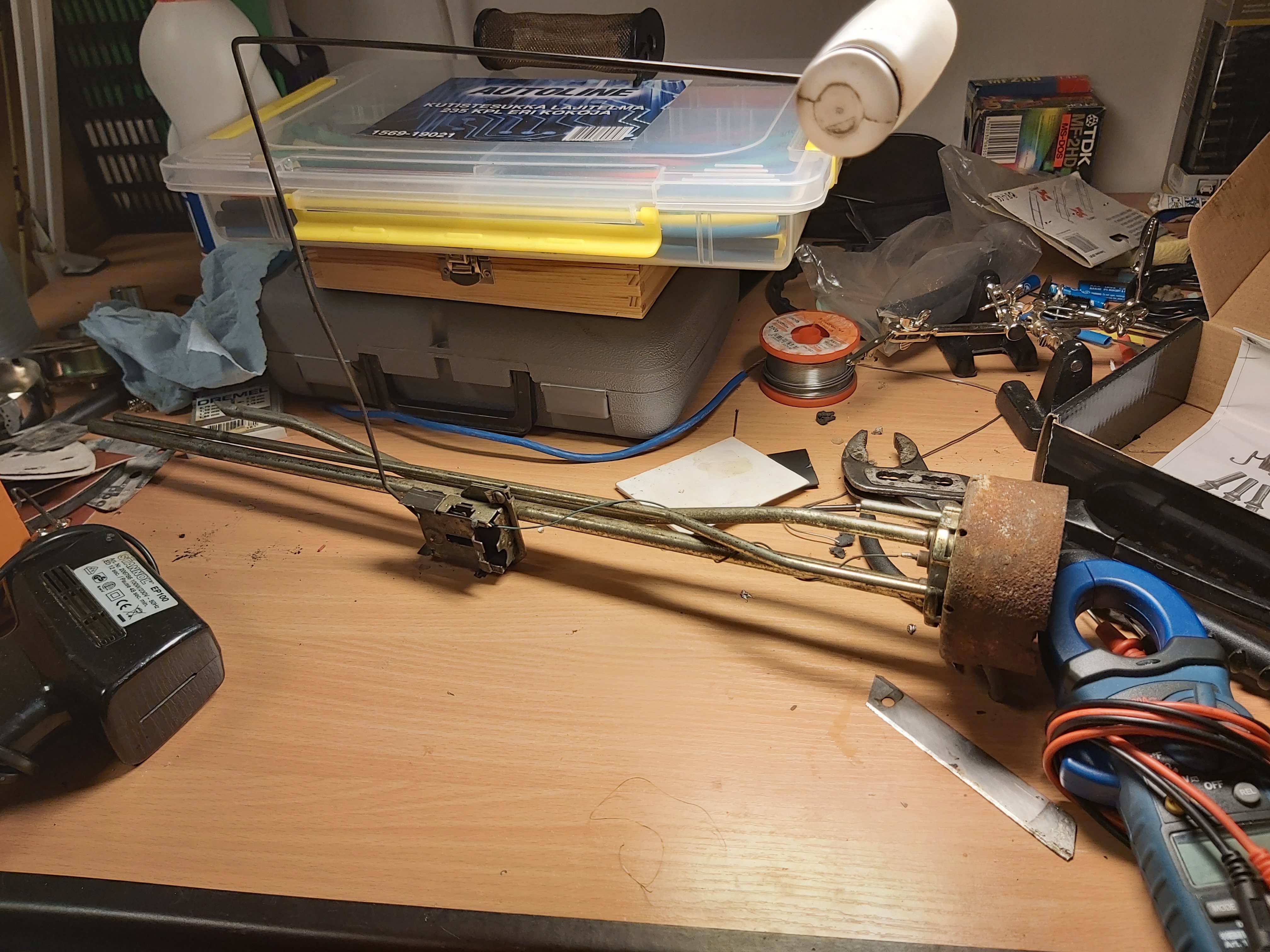

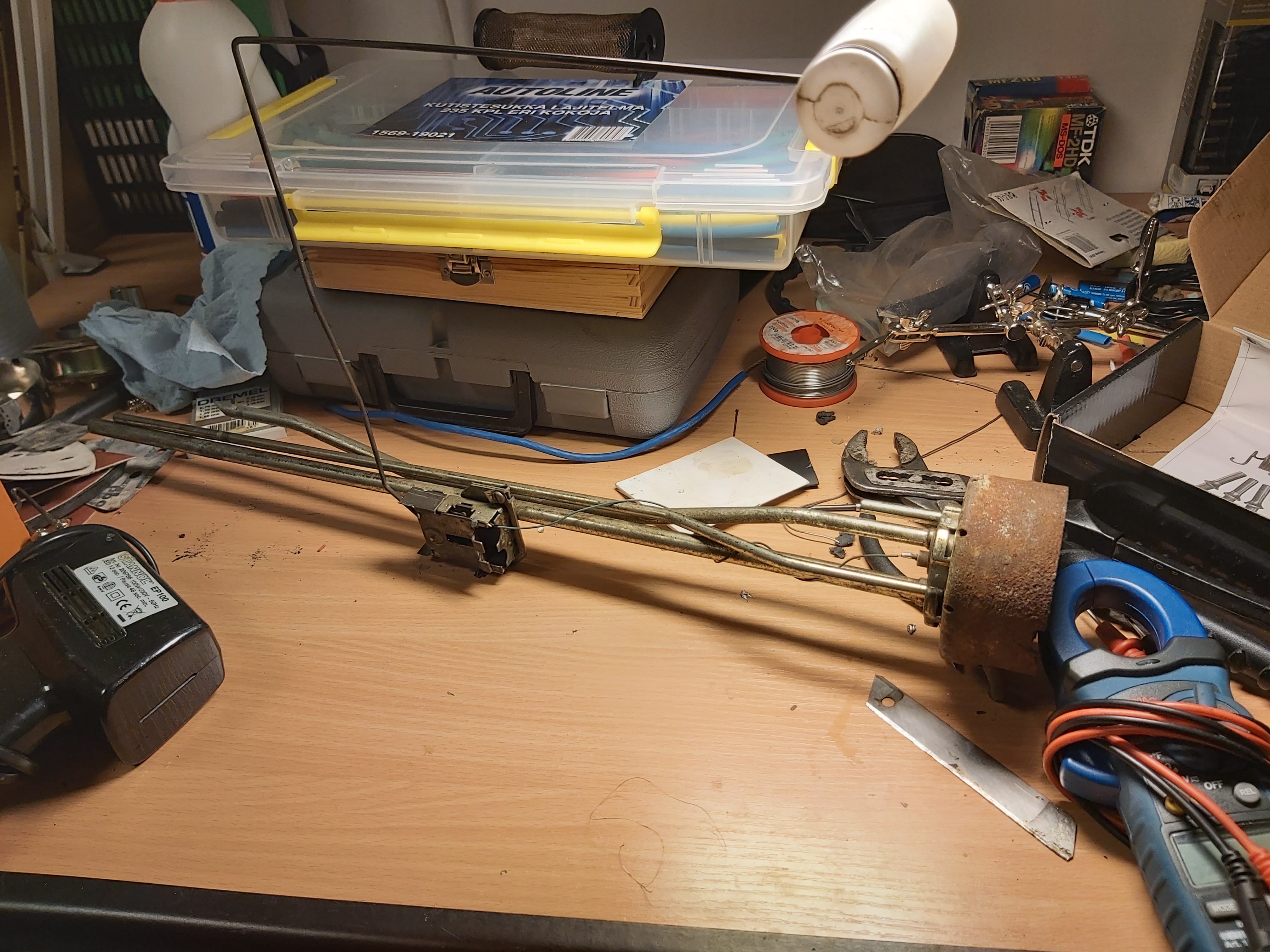

Polttoaine määrän anturi tuli korjattua, onneks oli vain noin 4 kierrosta käämiä hapettunut alusta. Pikku tinaus niin toimii taas.

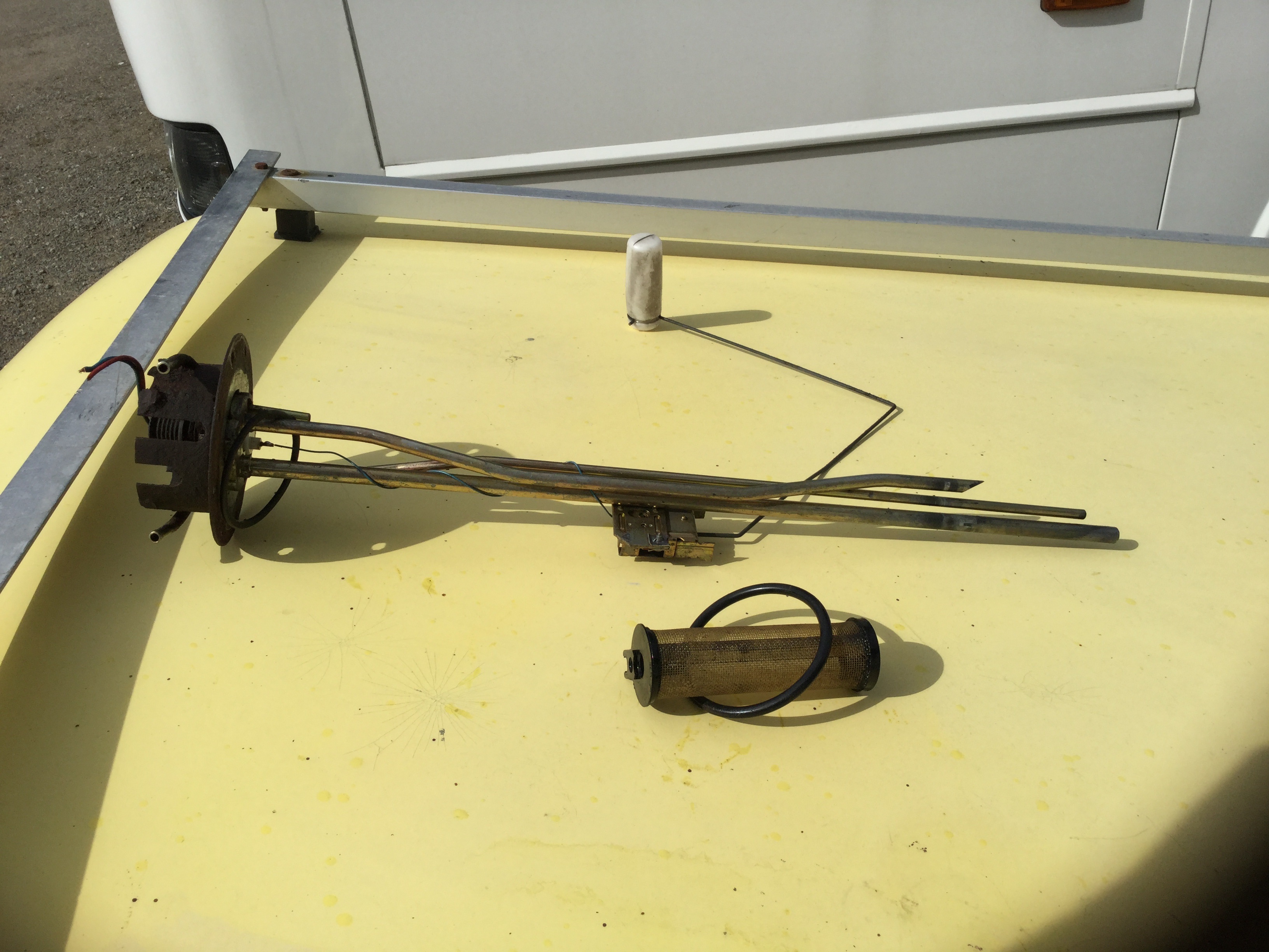

BussMAN kirjoitti: 24 Touko 2020 21:00 sähköjohto kannattaa katkaista tuon kumisuojan alla ei ole liittimiä !! suoraan johdot anturille)...
Ei tarvinnu katkasta vaan nyppimällä

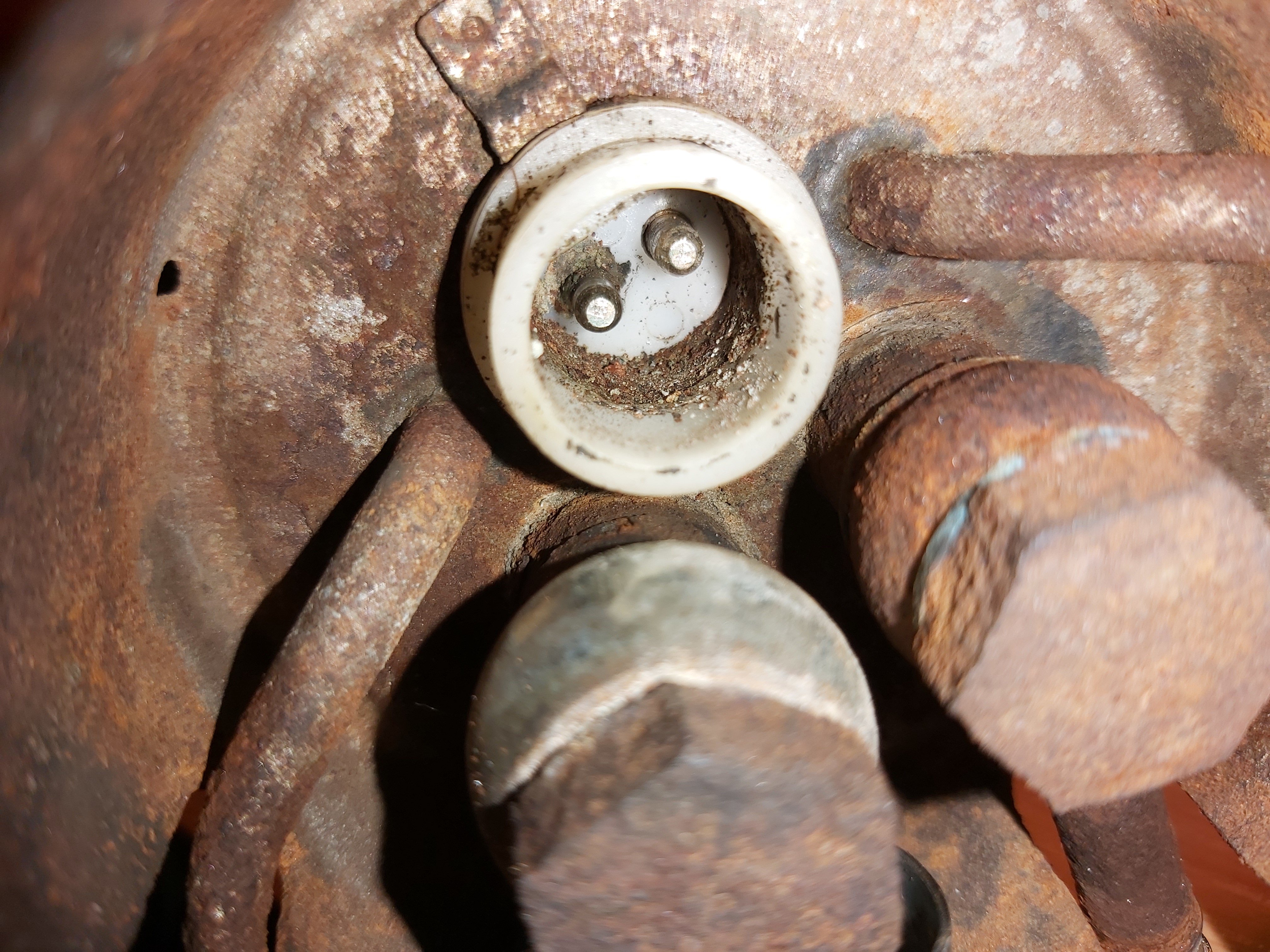

Polttoaineanturin liittimet
Vasemmalta webastoon imu, moottoriin imu, moottorista paluu ja oikealla webastolta paluu. Toi valkoinen on anturan sähköt.
Green1 kirjoitti: 24 Touko 2020 22:41 Vasemmalta webastoon imu, moottoriin imu, moottorista paluu ja oikealla webastolta paluu. Toi valkoinen on anturan sähköt.
Just noin, suojakannessa nuolet .
Isoin on moottorin imu ja vieressä webaston imu, ..
Omassa ei sähkö pistoke auennut, epäilin läpivenniksi...

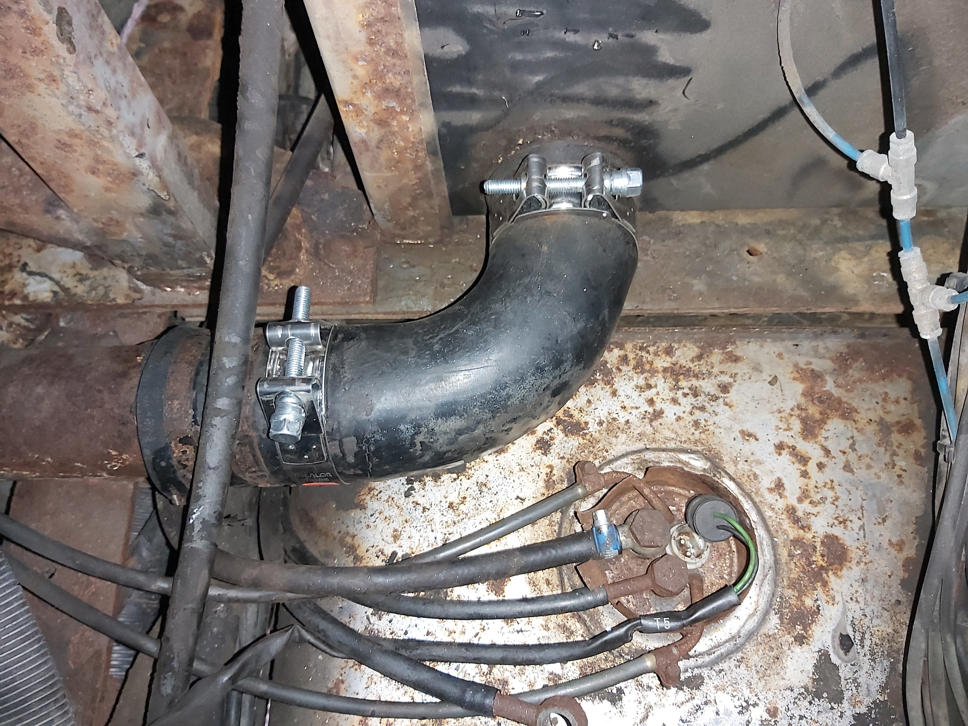

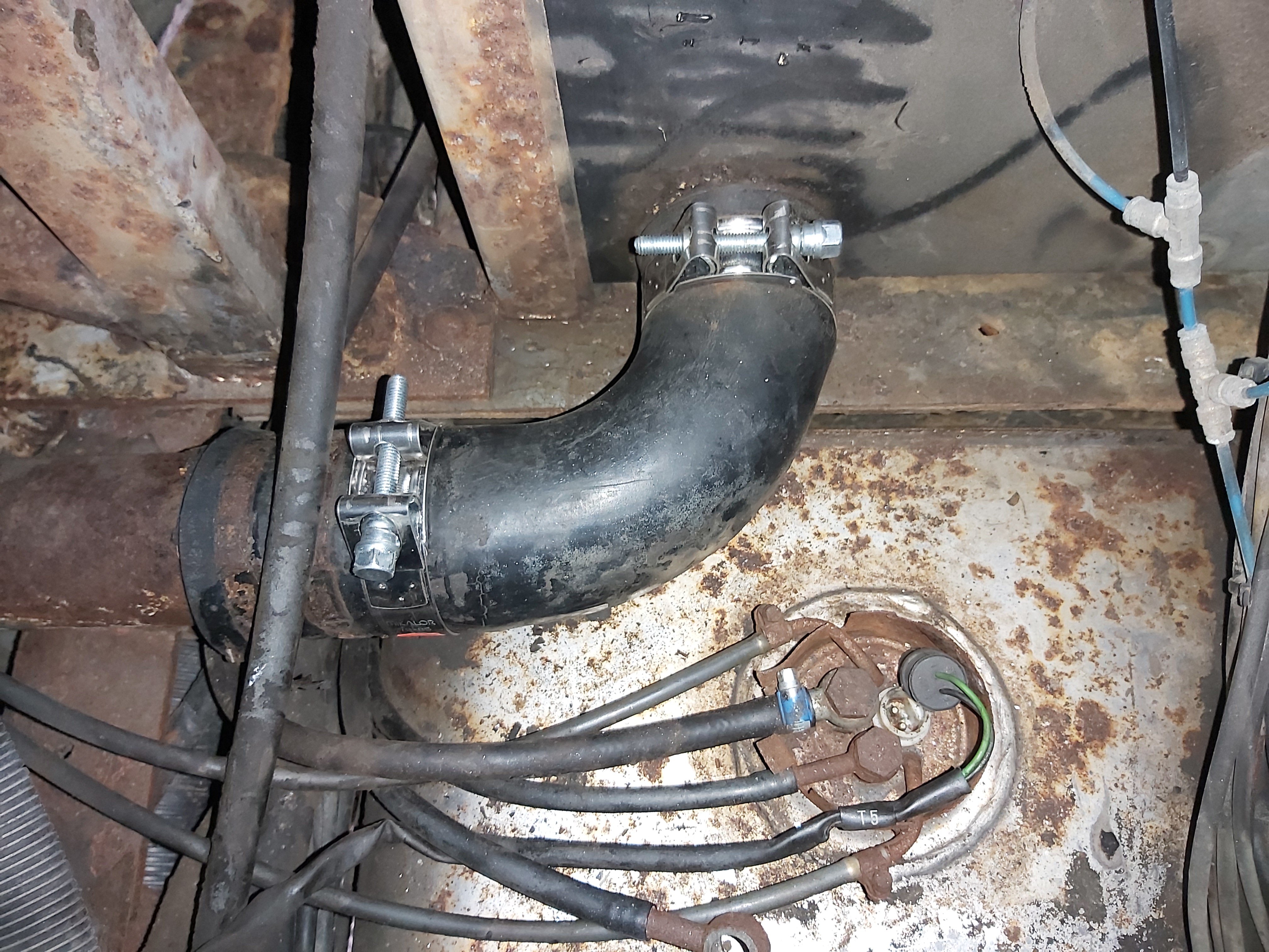

Anturin O-rengas oli kovettunut muoviksi ja oli pakko uusia. Se nyt kansii joka tapauksessa uusia. Ylä ja alatankki on liitetty metalliputkella jossa kumiletkut ja klemmarit molemmissa päissä.
Yläpäässä oli klemmarit maaksi tulleet niin ei ihme että oli tankki märkäna. Alaletku meni uusiksi ja aisi voima klemmarit 32eur. Yläpäähän tuli vanhaan letkuun Puuilosta tavalliset voimaklemmarit noin 6 eur per kpl. Täytöt on toki molemmin puolin ja niissä on myös kumiletkut ja klemmarit.
Tässä kuva tankin kokoonpanosta.
