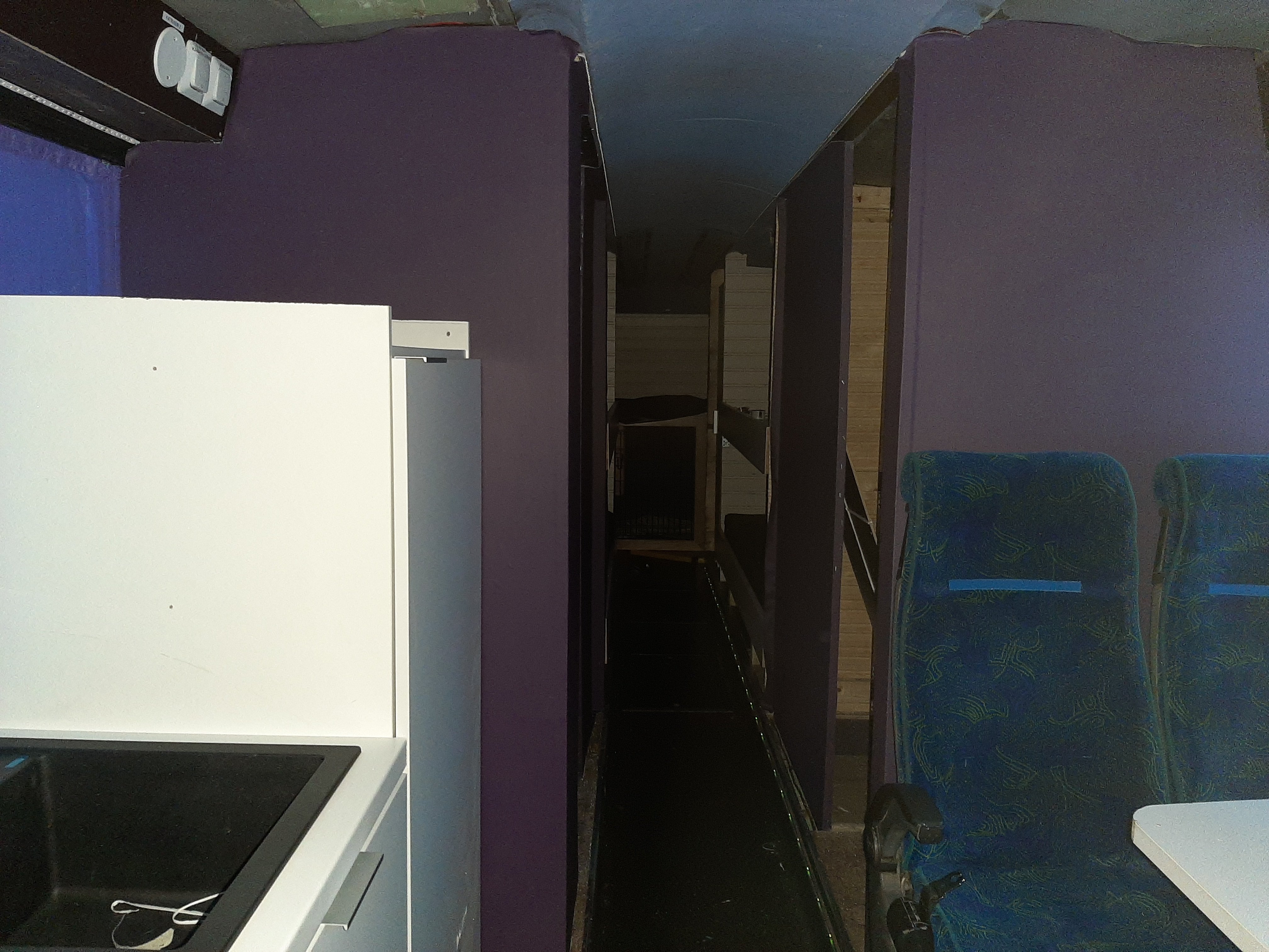

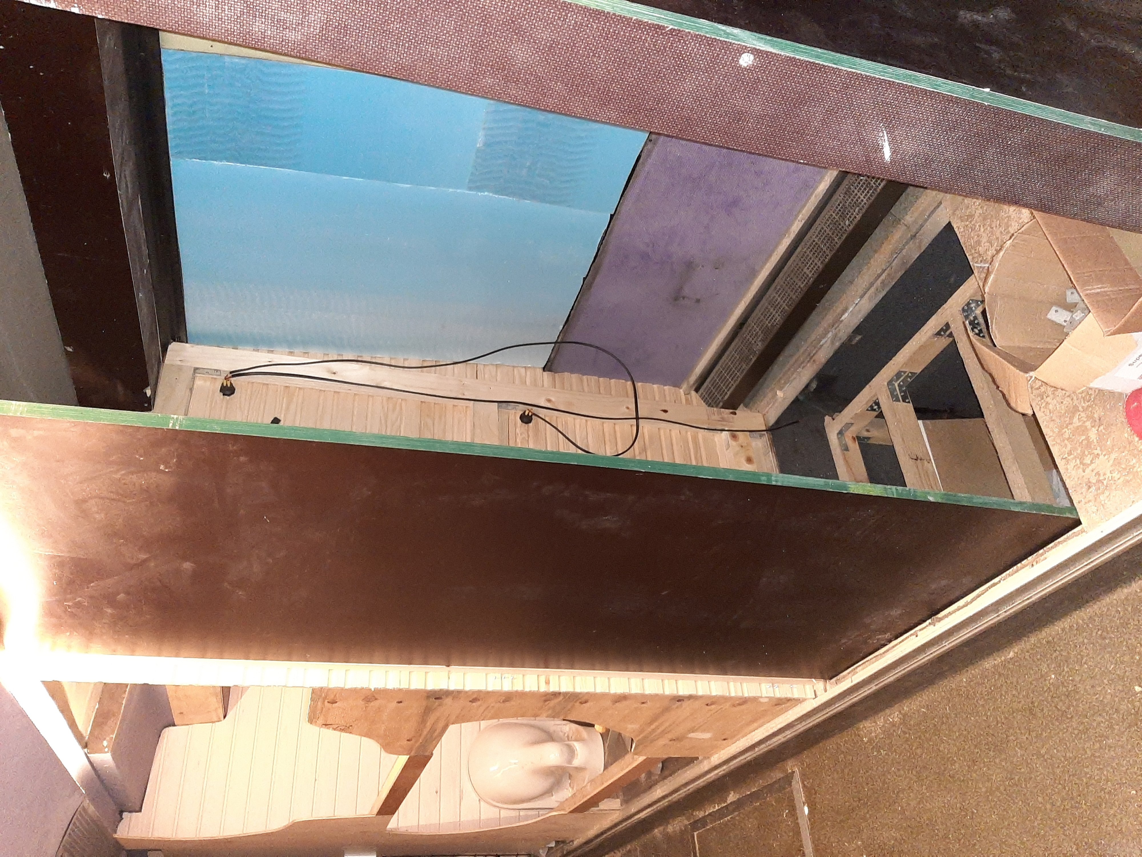

Tuommosta rakenneltu pikku hiljaa
Alustana Scania k114 -03 korina Irizar century

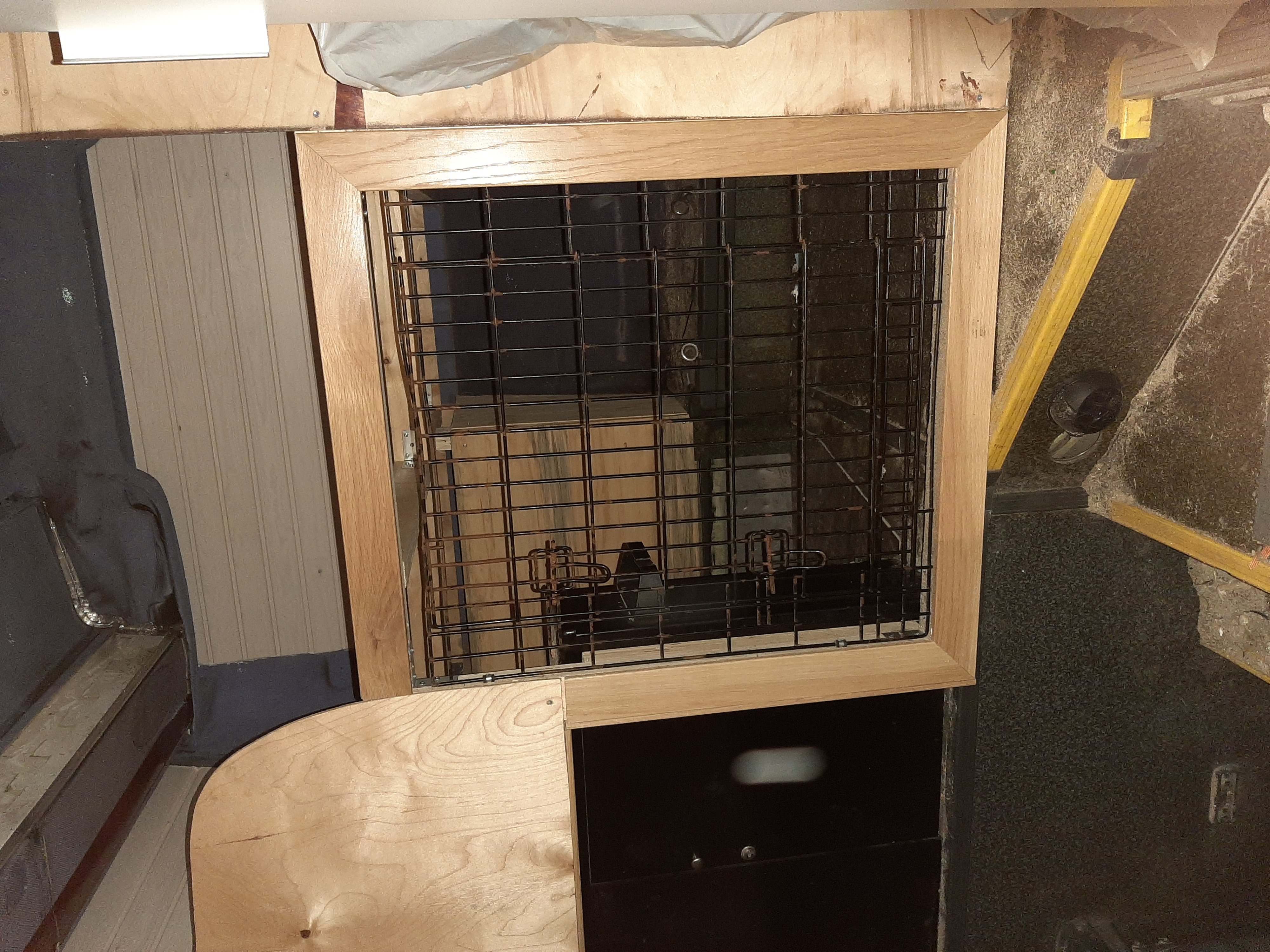

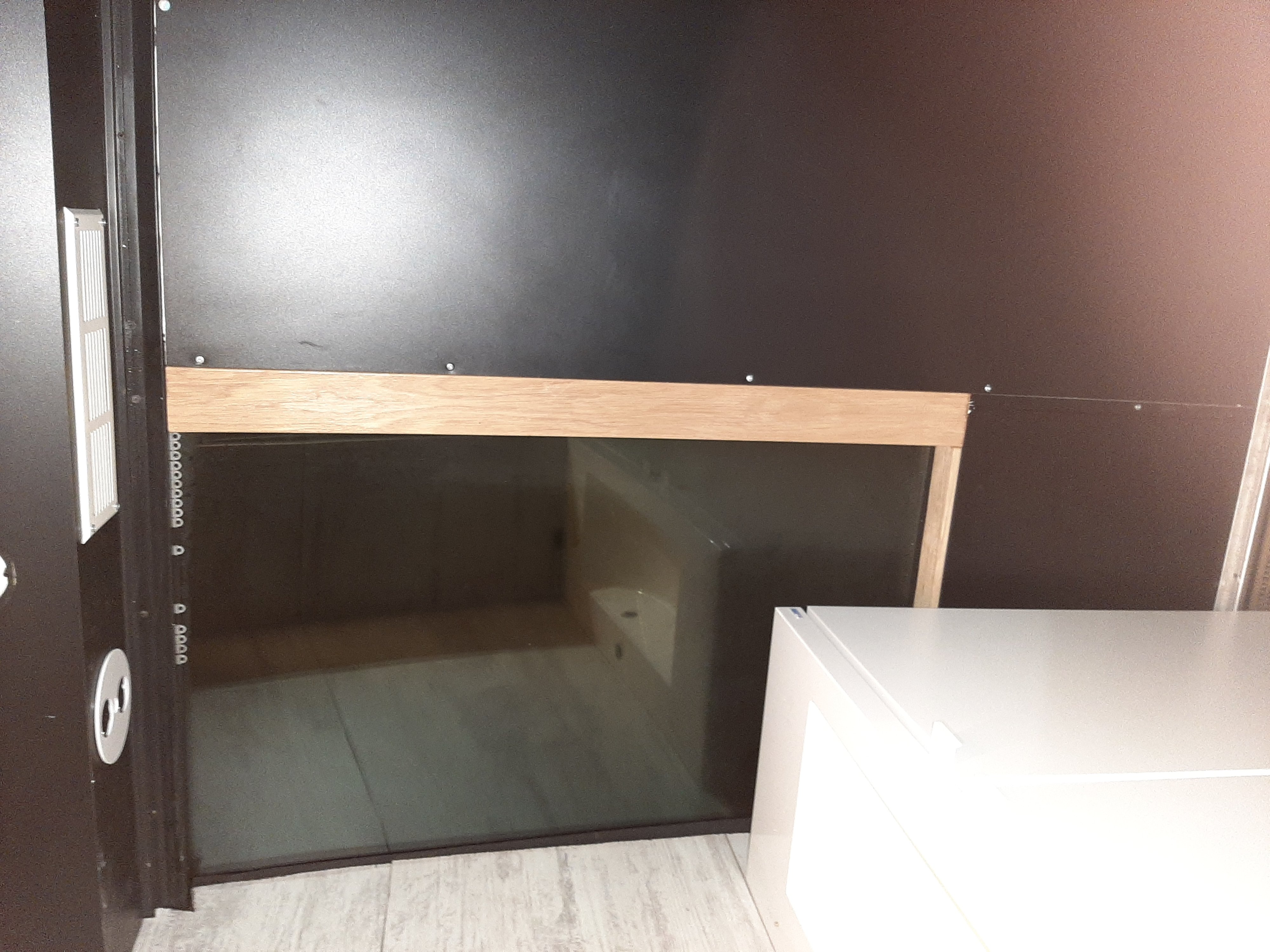

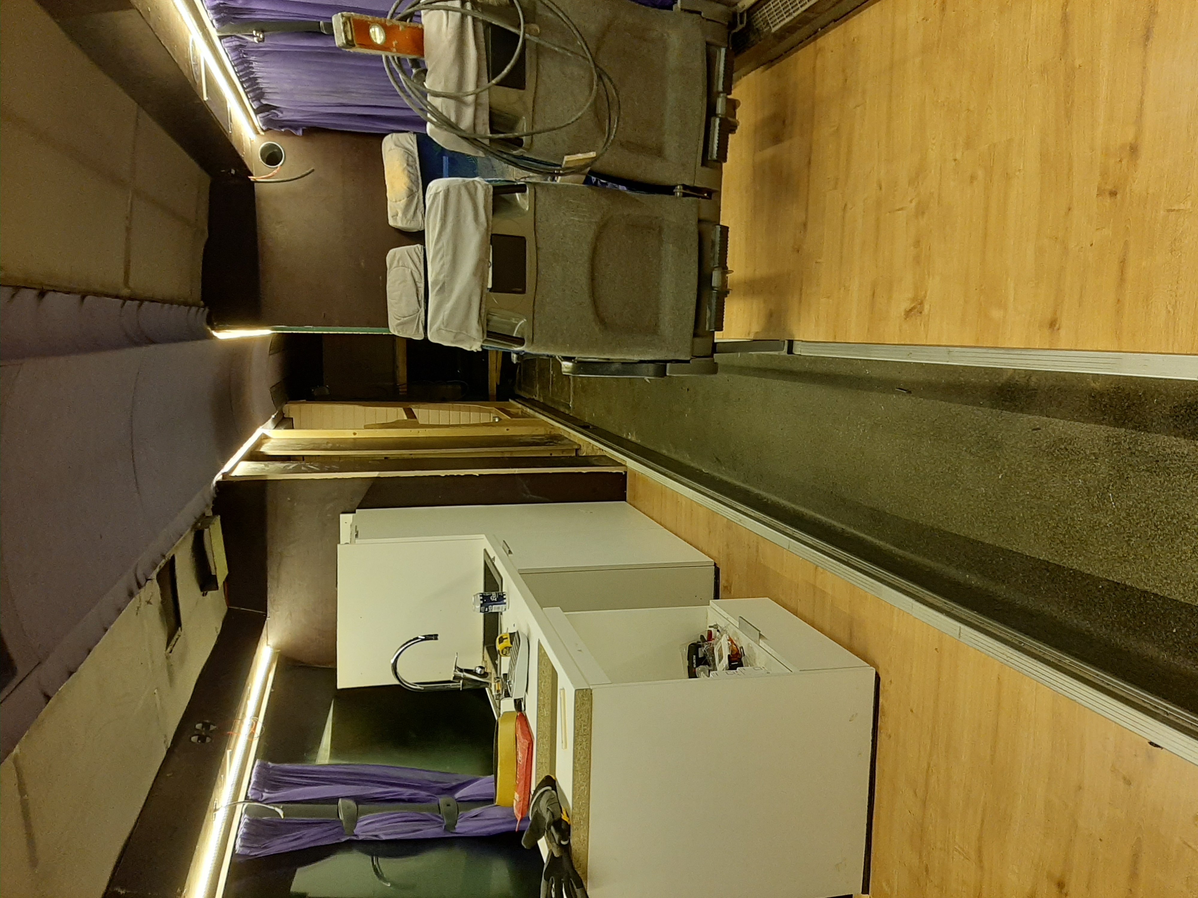

Muutama kuvatus mitä saatu aikaan. Perällä pari sänky jonka alla koiran kuljetus boxi. Pari kerros sänky ja erikseen ws koppi ja suihku tila. Keittiötä vähän hahmoteltu ja katto kanavat tehty uusiksi

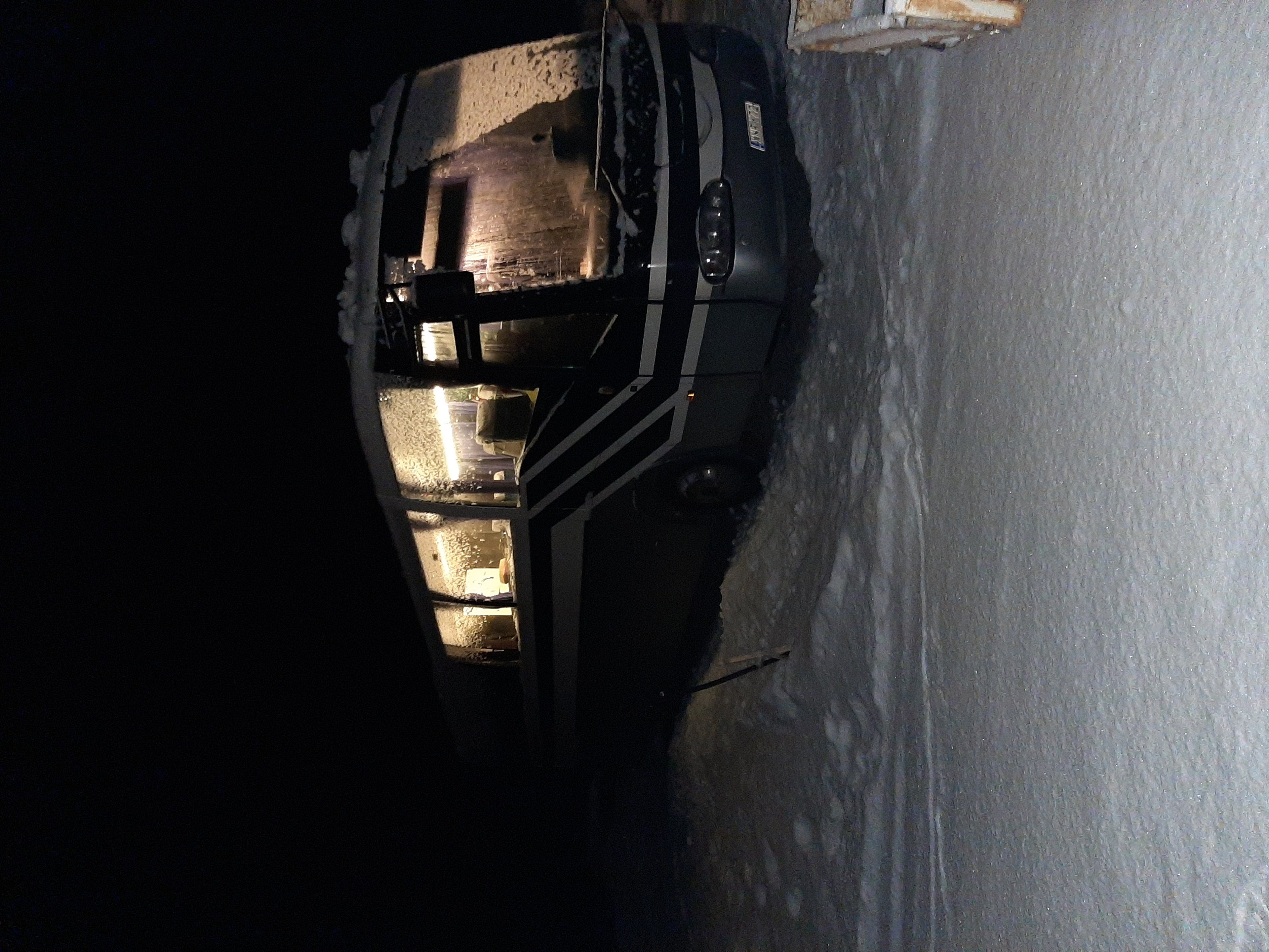

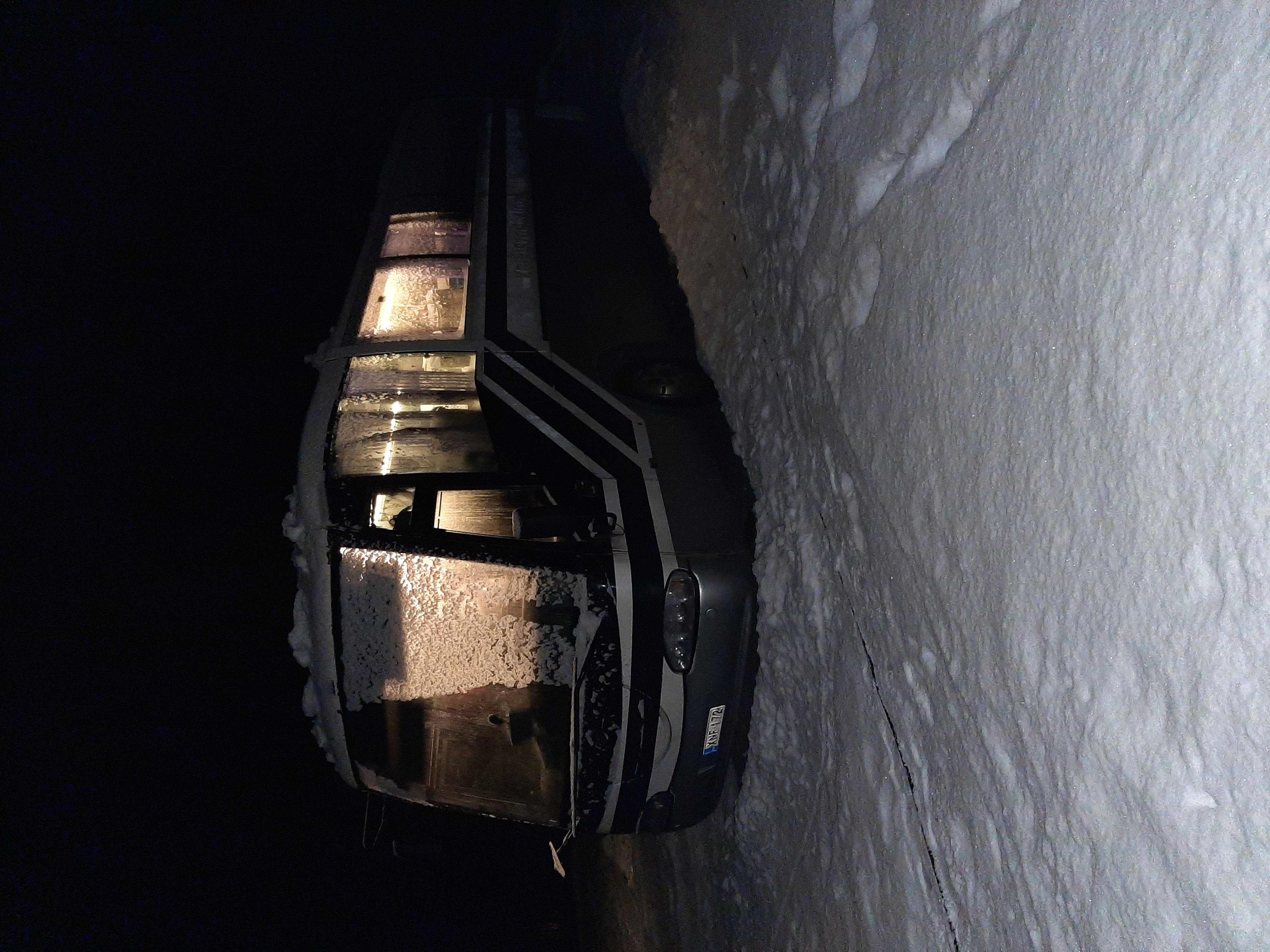

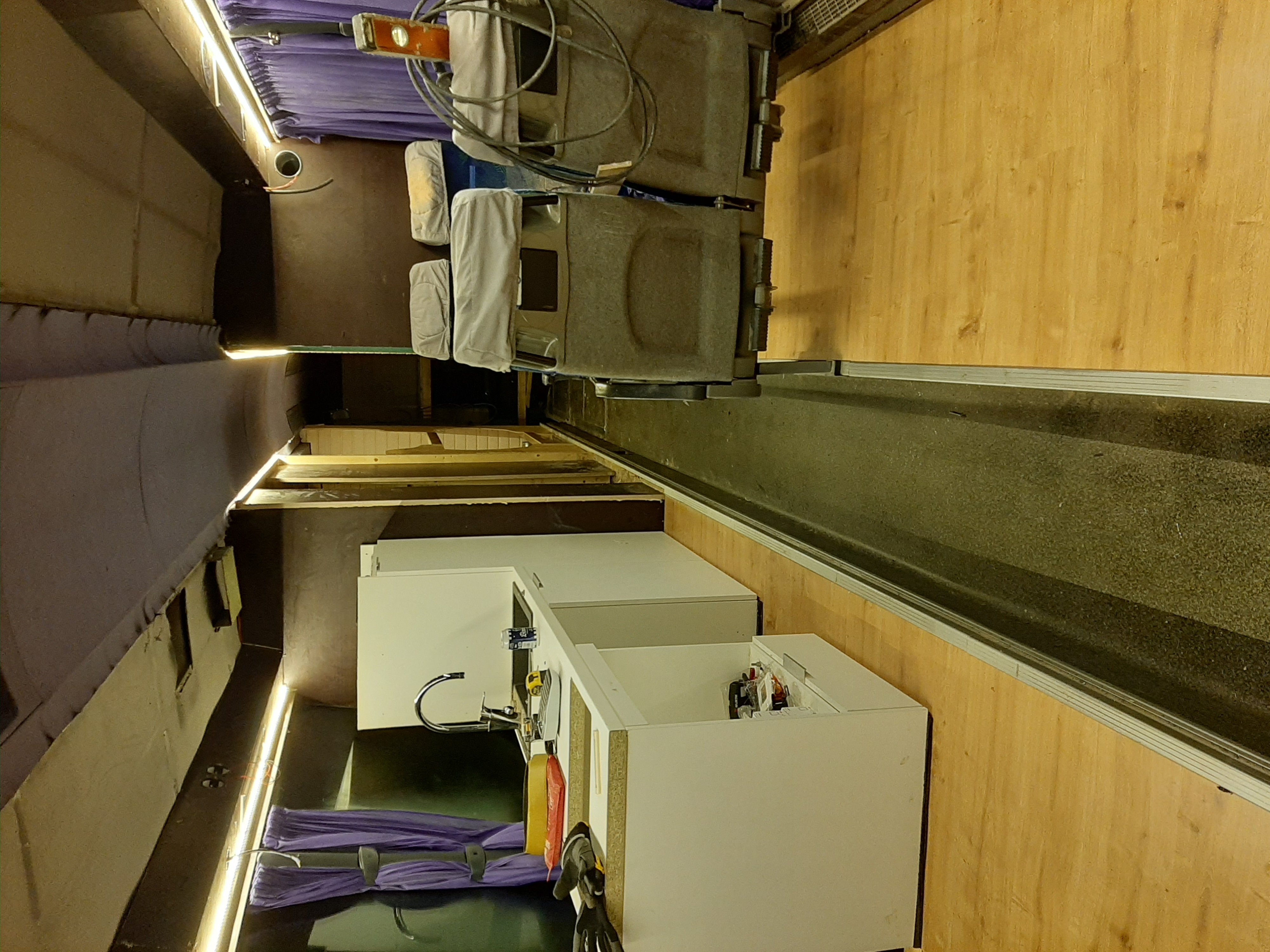

Ulkoakin päin pari kuvaa illan hämärässä :D

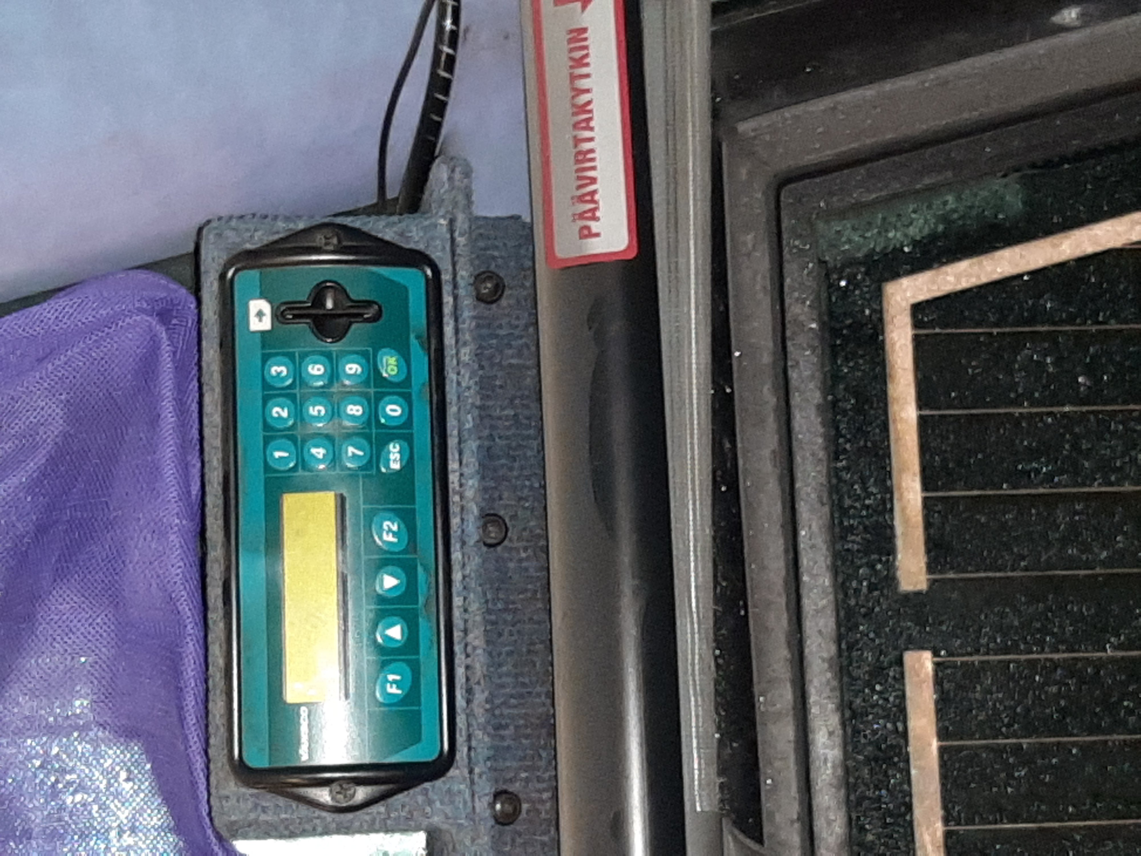

Mites tuommosen linja kilven laitteeseen saa lisättyä tekstejä?

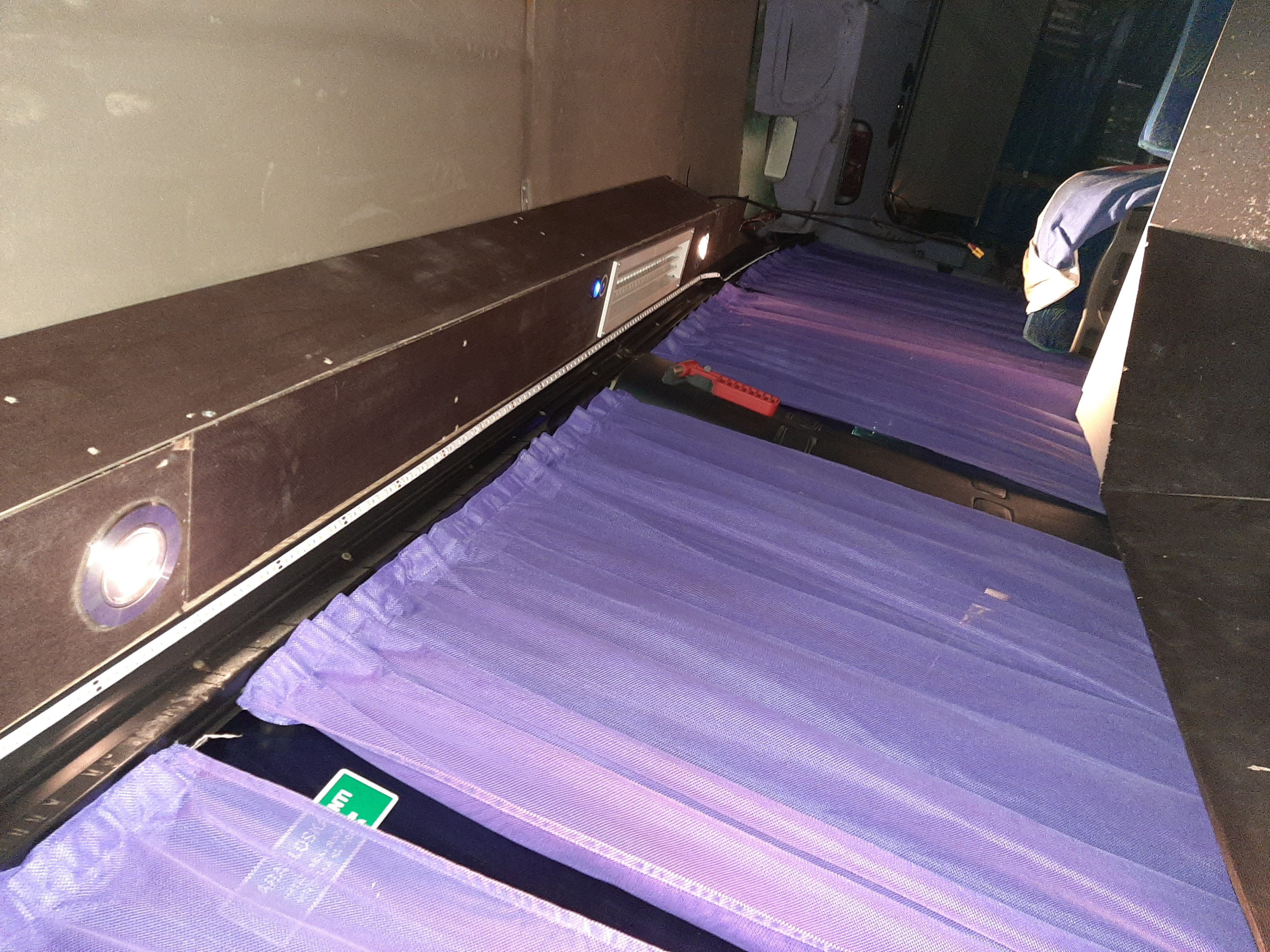

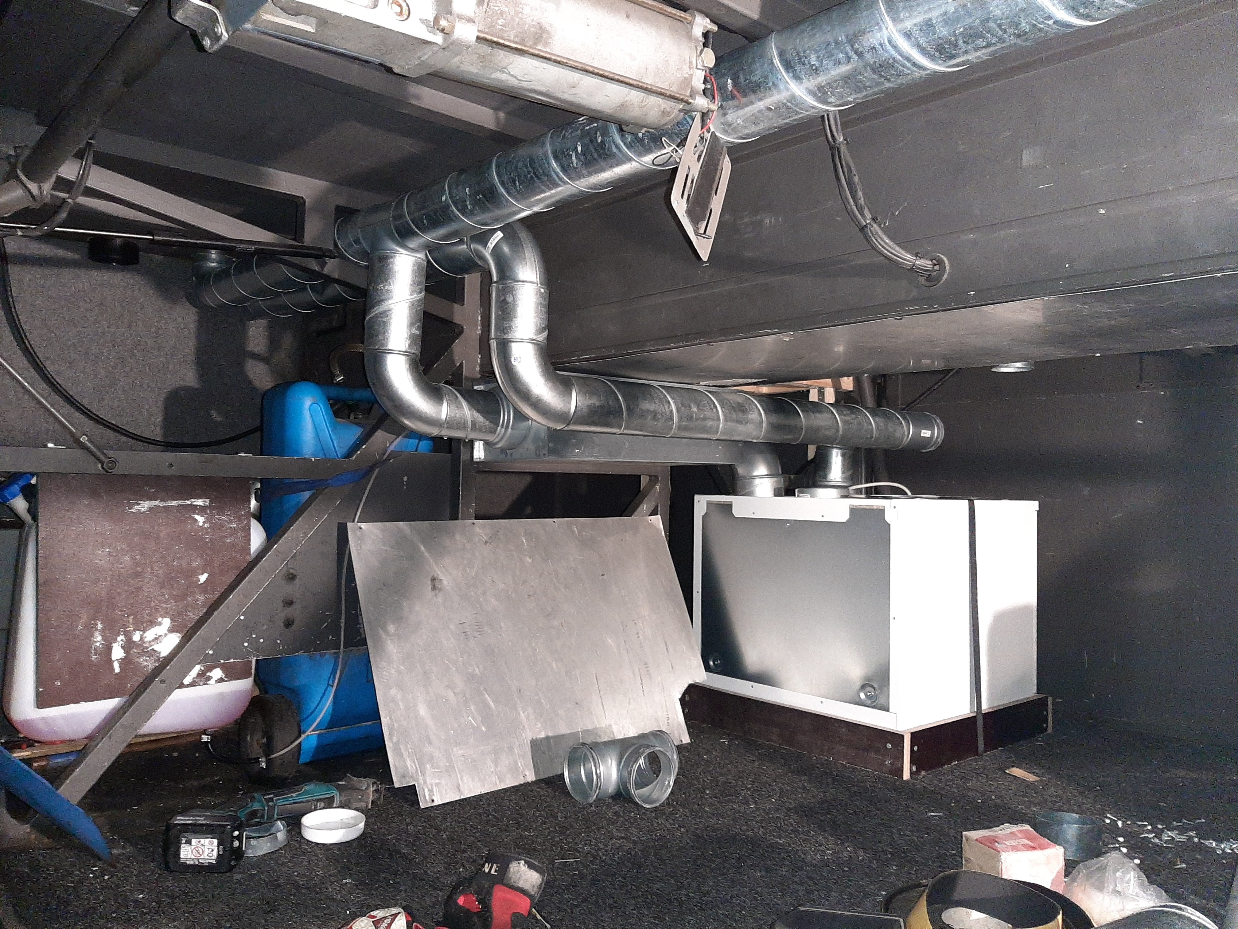

Iv-konekkin löysi ruumasta paikkansa, vielä hakea parikulmaa lisää ja kietoa putkien ympärille armaflexit. Ja keksiä mihin jäte ilman laittaa puhaltamaan suoraan lattian läpi maahan vai kyljestä ulos :?:

Tuli mieleen että voisko jäteilman puhaltaa rahtitilaan?
Niin pakkasella ainaski pitäis lämpimän puolella!
Poisto ilma ei pitäis olla pakkasen puolella kun kennoilta tulee ulos koska jäätyisi silloin kenno vai?

tiku83 kirjoitti: 14 Tammi 2020 18:36 20200114_183323.jpgIv-konekkin löysi ruumasta paikkansa, vielä hakea parikulmaa lisää ja kietoa putkien ympärille armaflexit. Ja keksiä mihin jäte ilman laittaa puhaltamaan suoraan lattian läpi maahan vai kyljestä ulos :?:
Nyt puhdasta ilmaa bussissa! vielä kun saa ottopuolelle sähkövastukset 230 V.,, kuuma vesi- ja kylmäkennon tasalämpöinen.
Raittin ilman otto ? ei taida olla yksiselitteinen sijoitus (katto,sivu,alta)

Koneessa on esilämmitys vastus ja jälkilämmitys vastus tehoiltaan kyllä pienet. Parashan ois tuloilma katolta mutta taidan kokeilla aluksi kylen kautta. Ja poisto toiselle puolelle kyljestä ulos tai lattian läpi suoraan alas.
Vois olla ihan hyvä kun laittaas vielä ottopuolelle erillisen sähkövastuksen lämmittämään lisäksi.
Viestit: 2645
Re: Scania Irizar century
Mulla on kovasti tarkoituksena asentaa ilmanotto oikeanpuolen kattotötterön kautta, jossa se kaikein järjen mukaan pitäisi olla puhtainta. Jäteilma tarkoitus työntää suoraan vasemmasta kyljestä ulos.

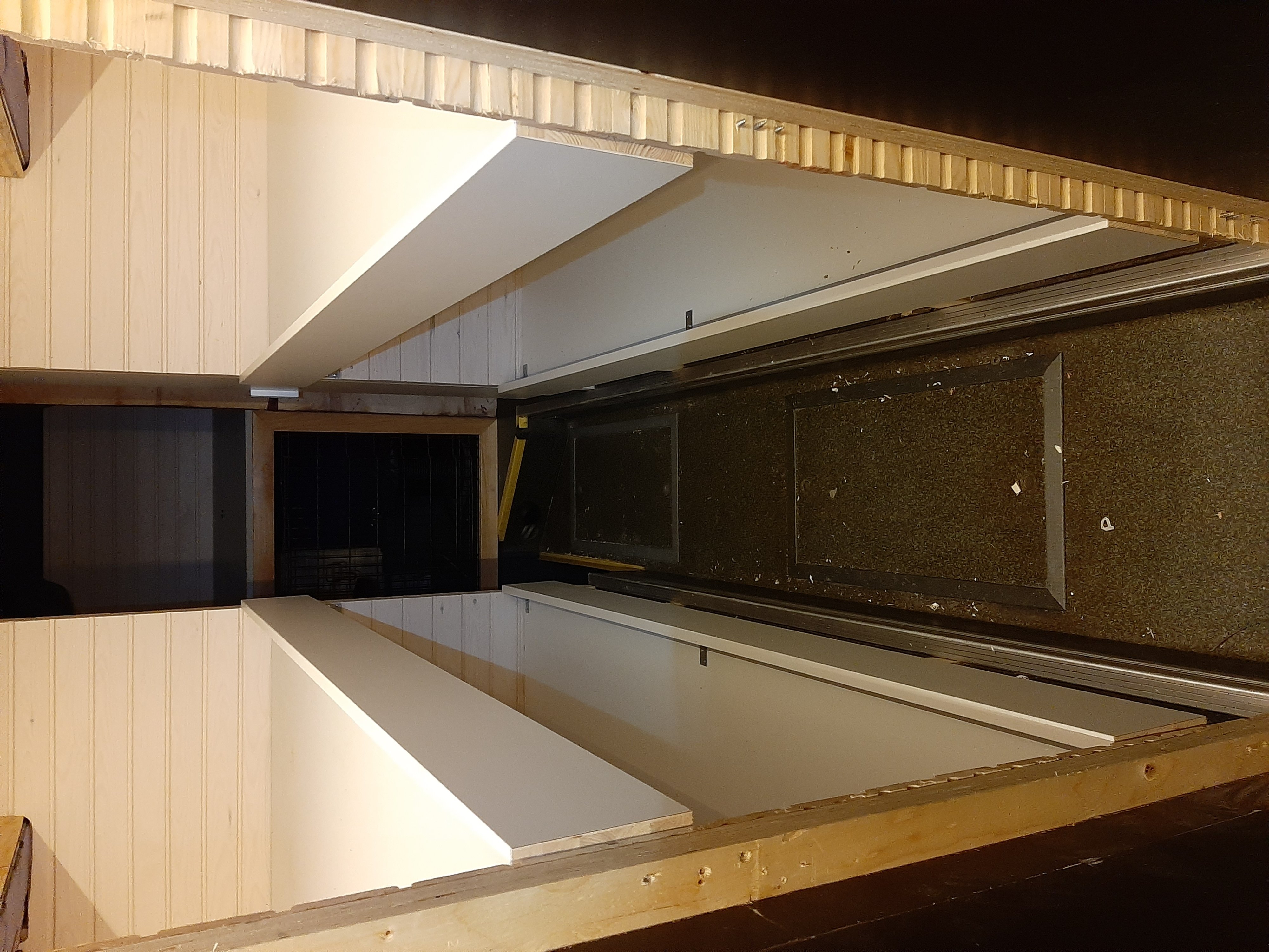

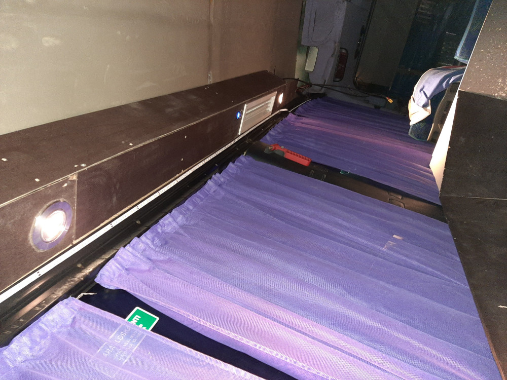

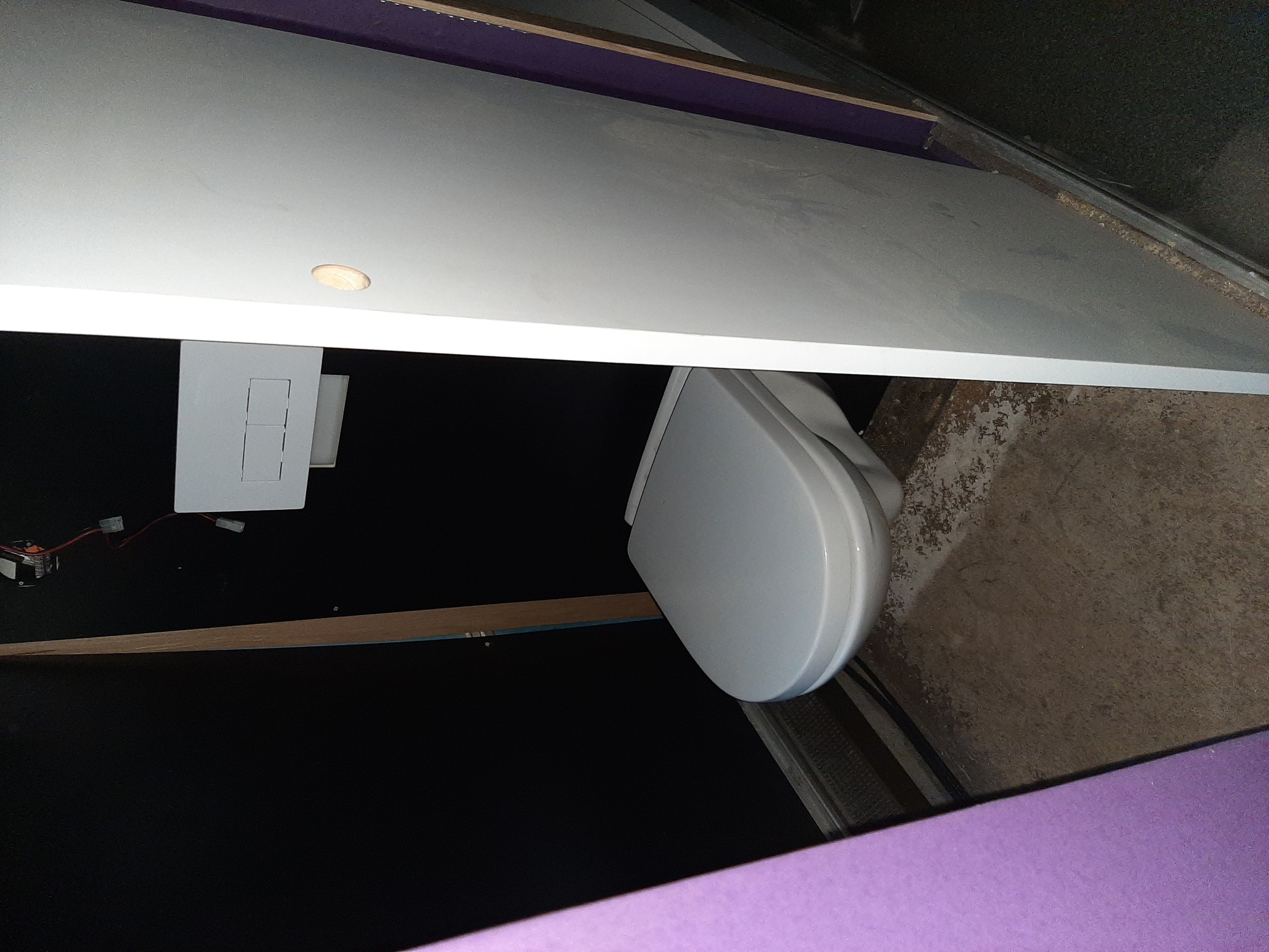

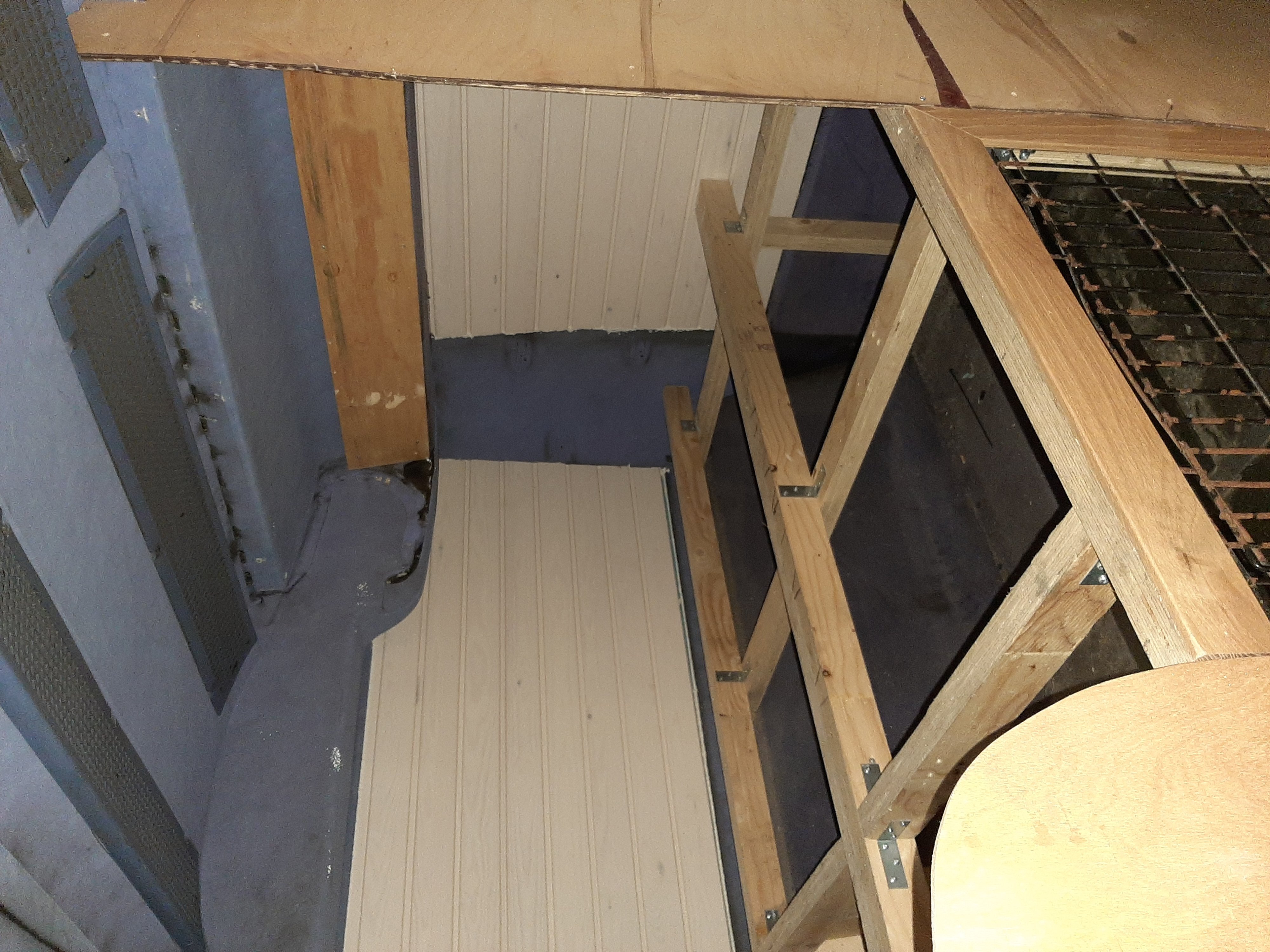

Sänkyihin laitettu levytykset ni pääsee nukkuun

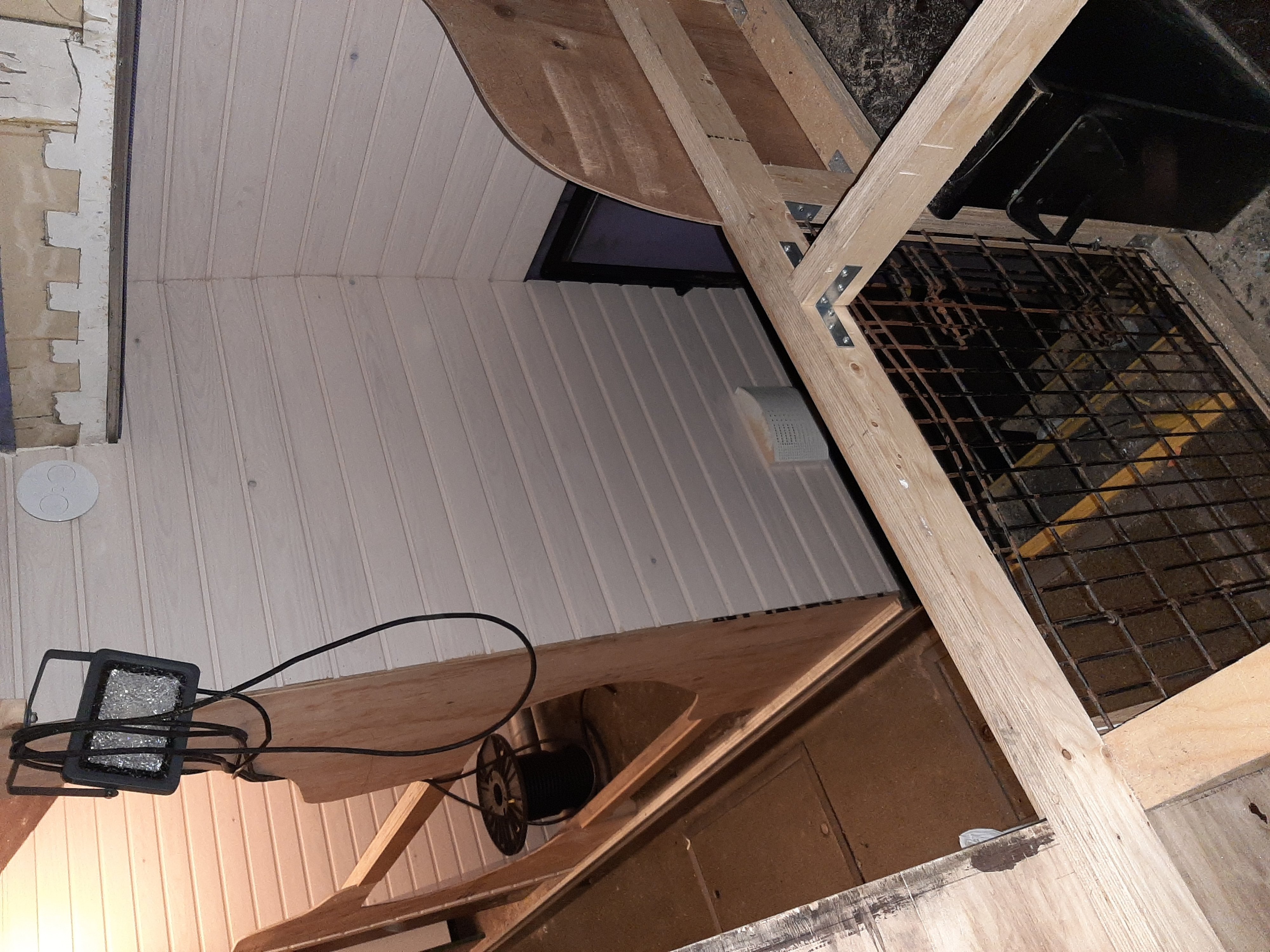

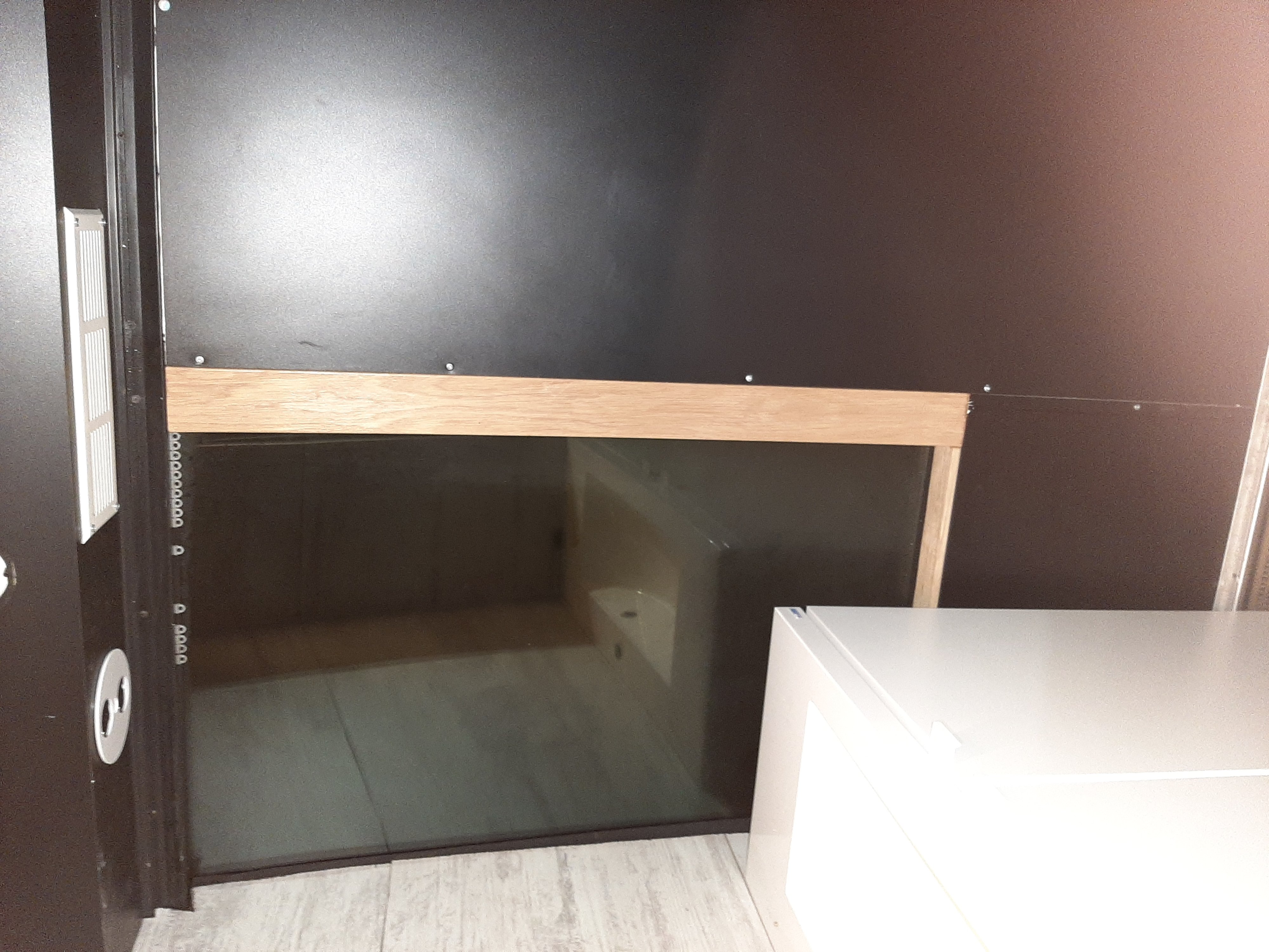

Vessaan pintoja
Vessaan pintoja

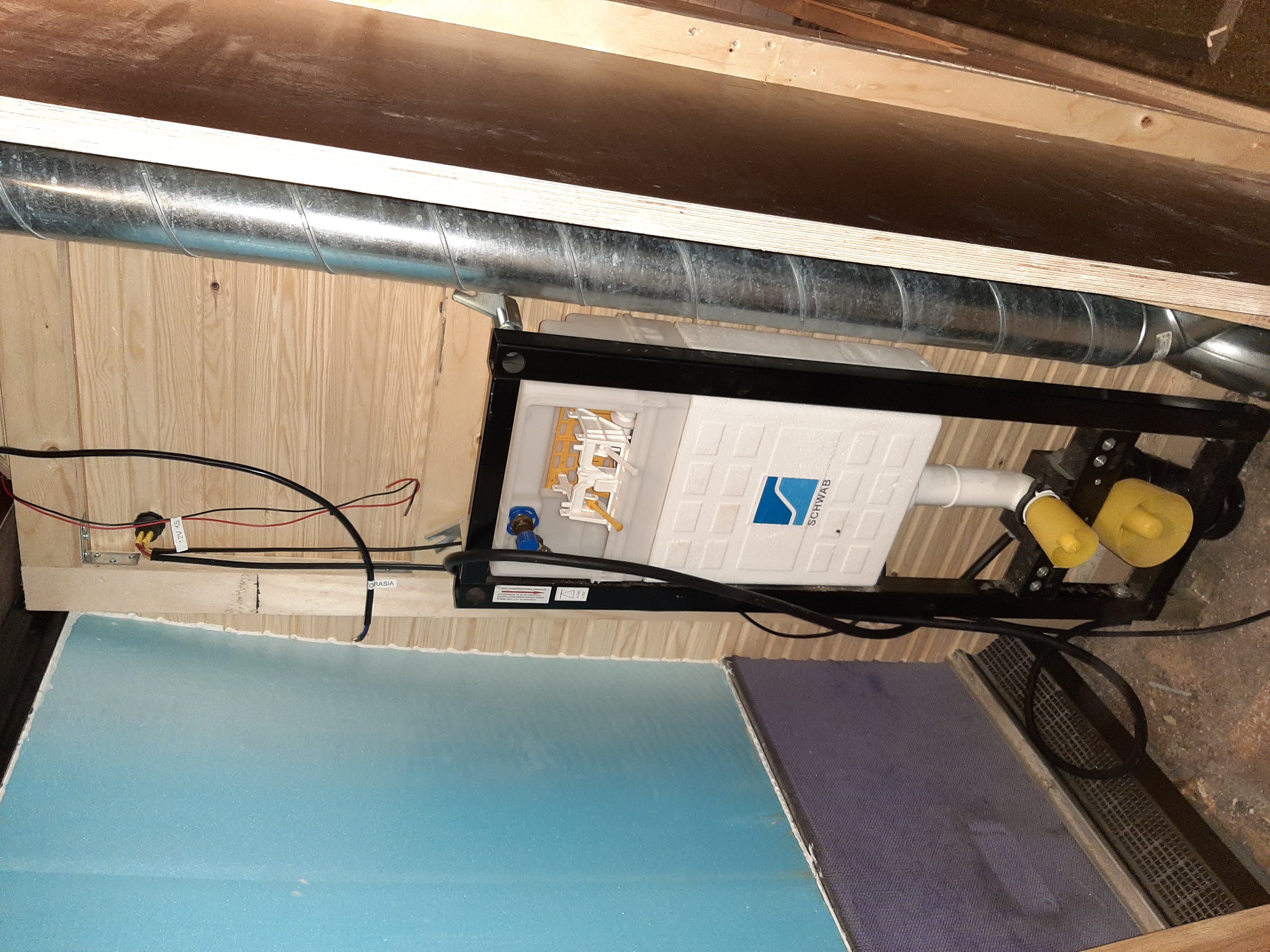

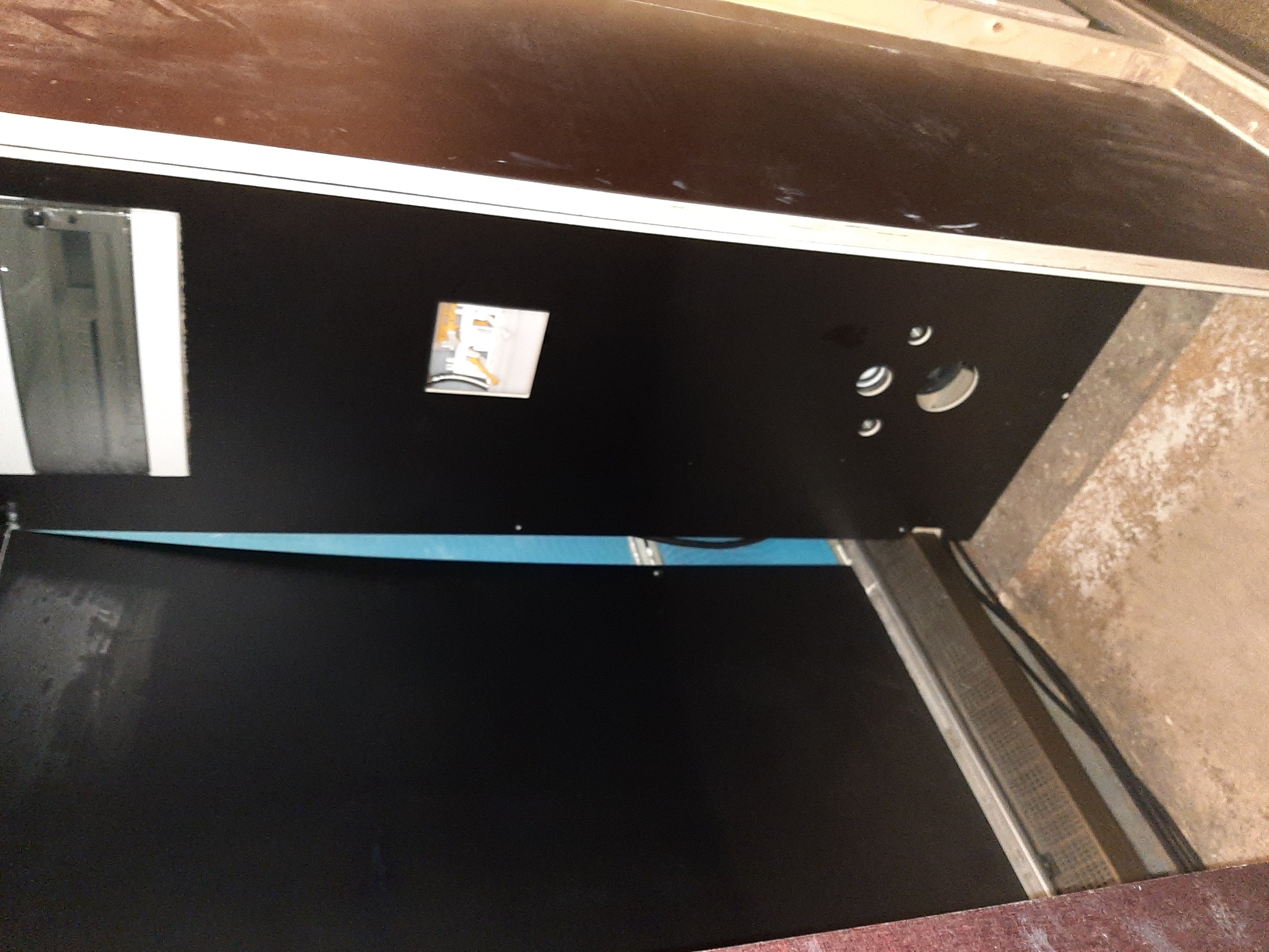

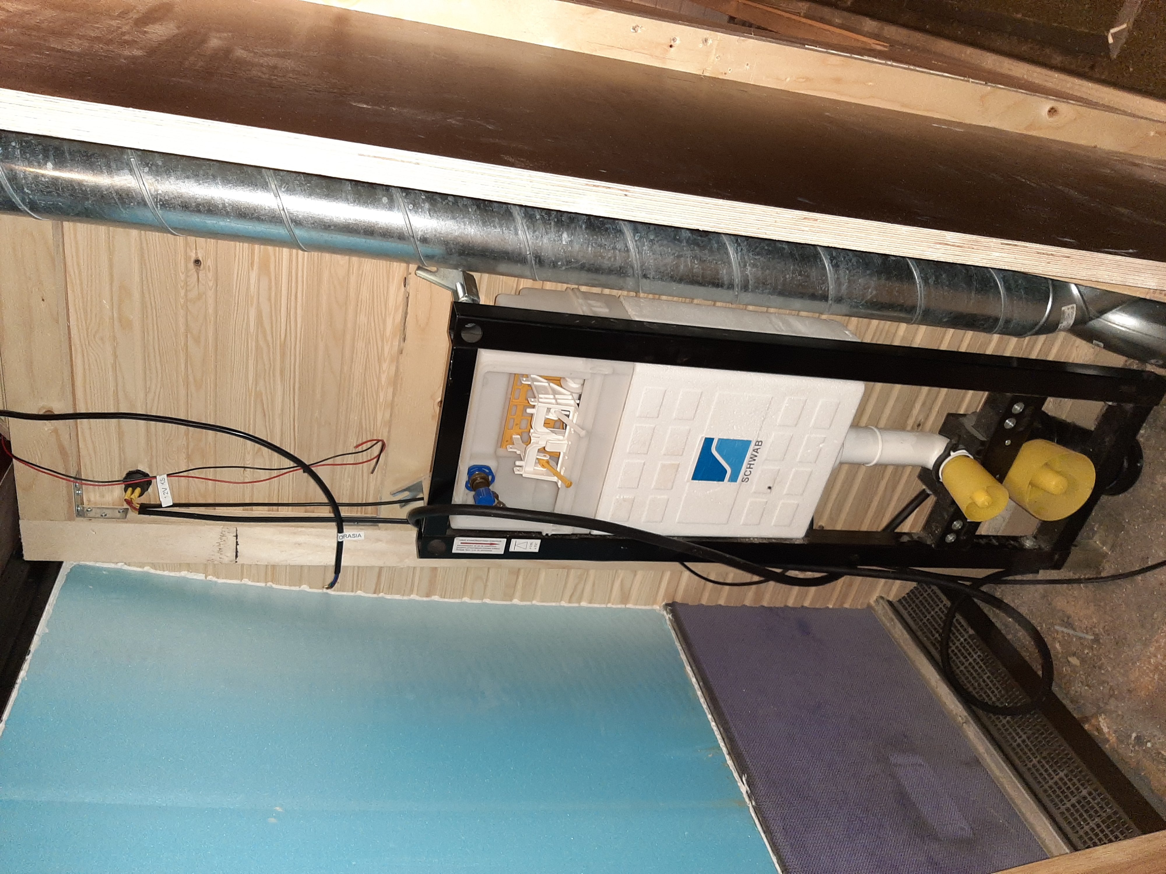

Vessan yläpuolelle asennettu sähkö taulu vielä peittely tehdä taulun ylä puolelle ja pönttö ja pari listaa ni ois vallis

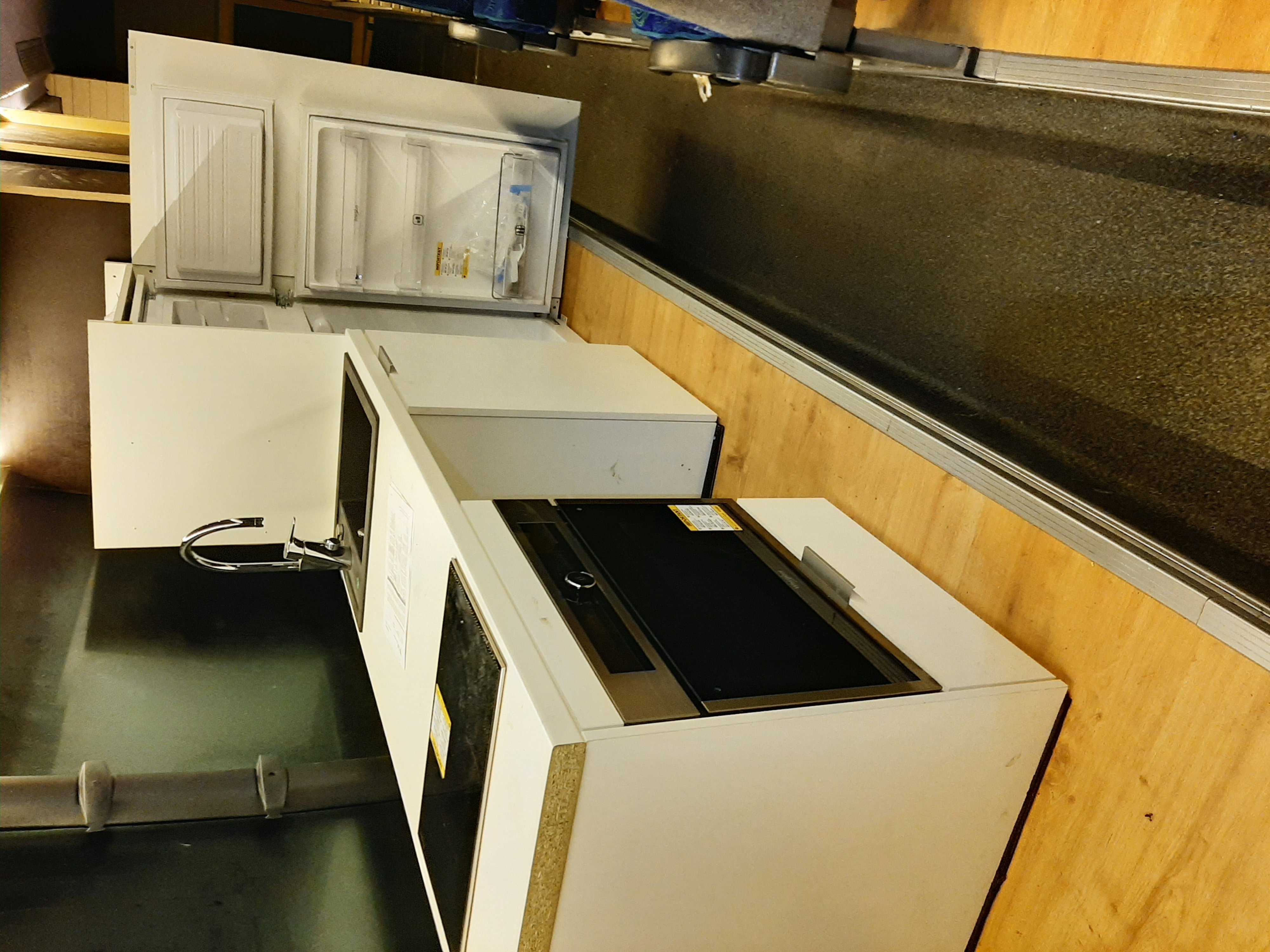

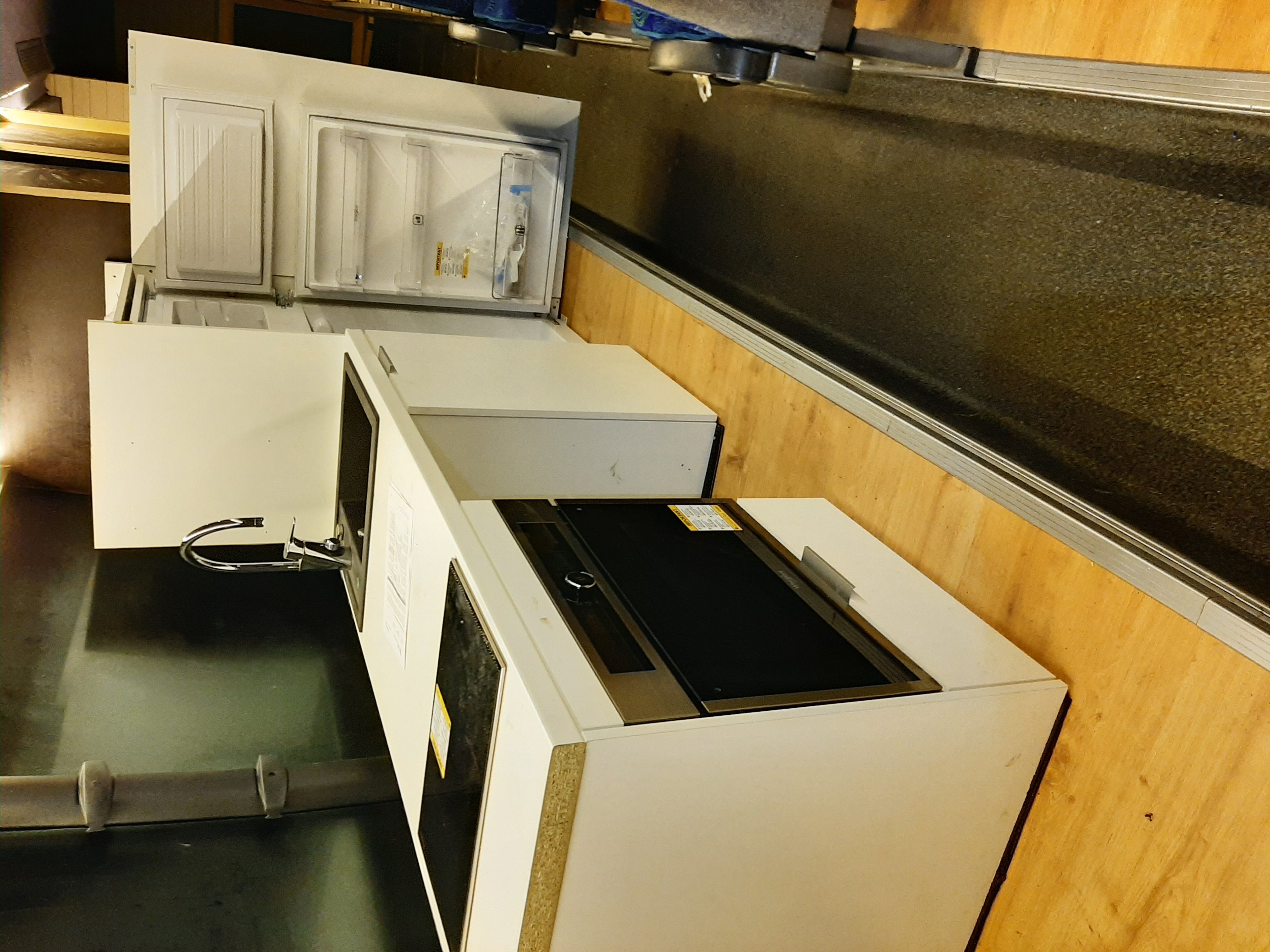

Kodinkoneet asennettu
Tänään haettu tuore leima autoon ilman huomautuksia ja muutos katsastettu m1 luokkaan

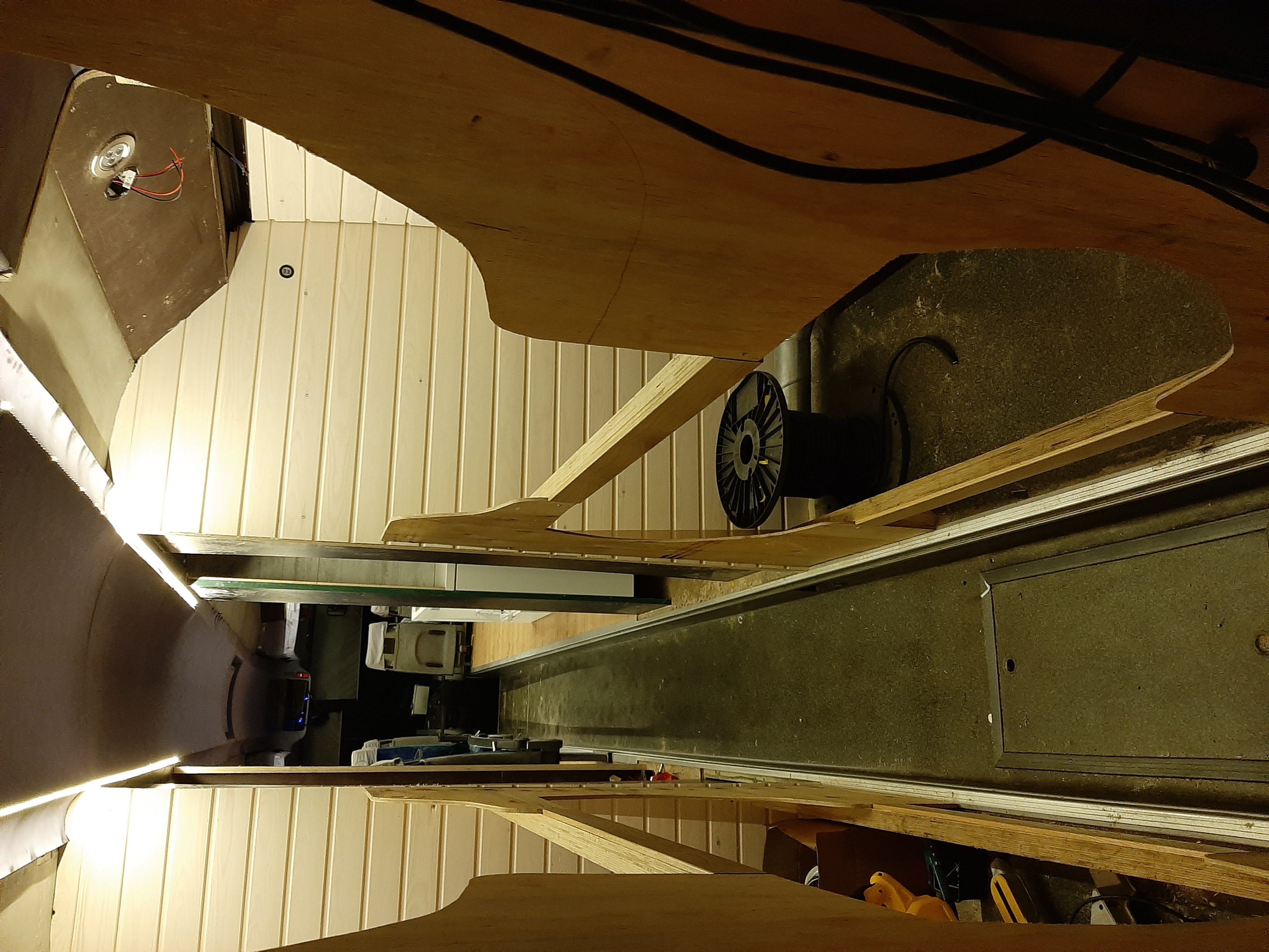

Seinie verhoilu aloitettu

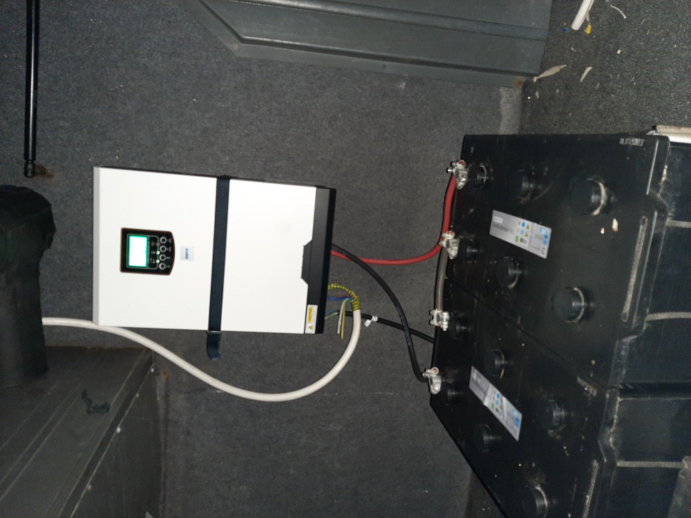

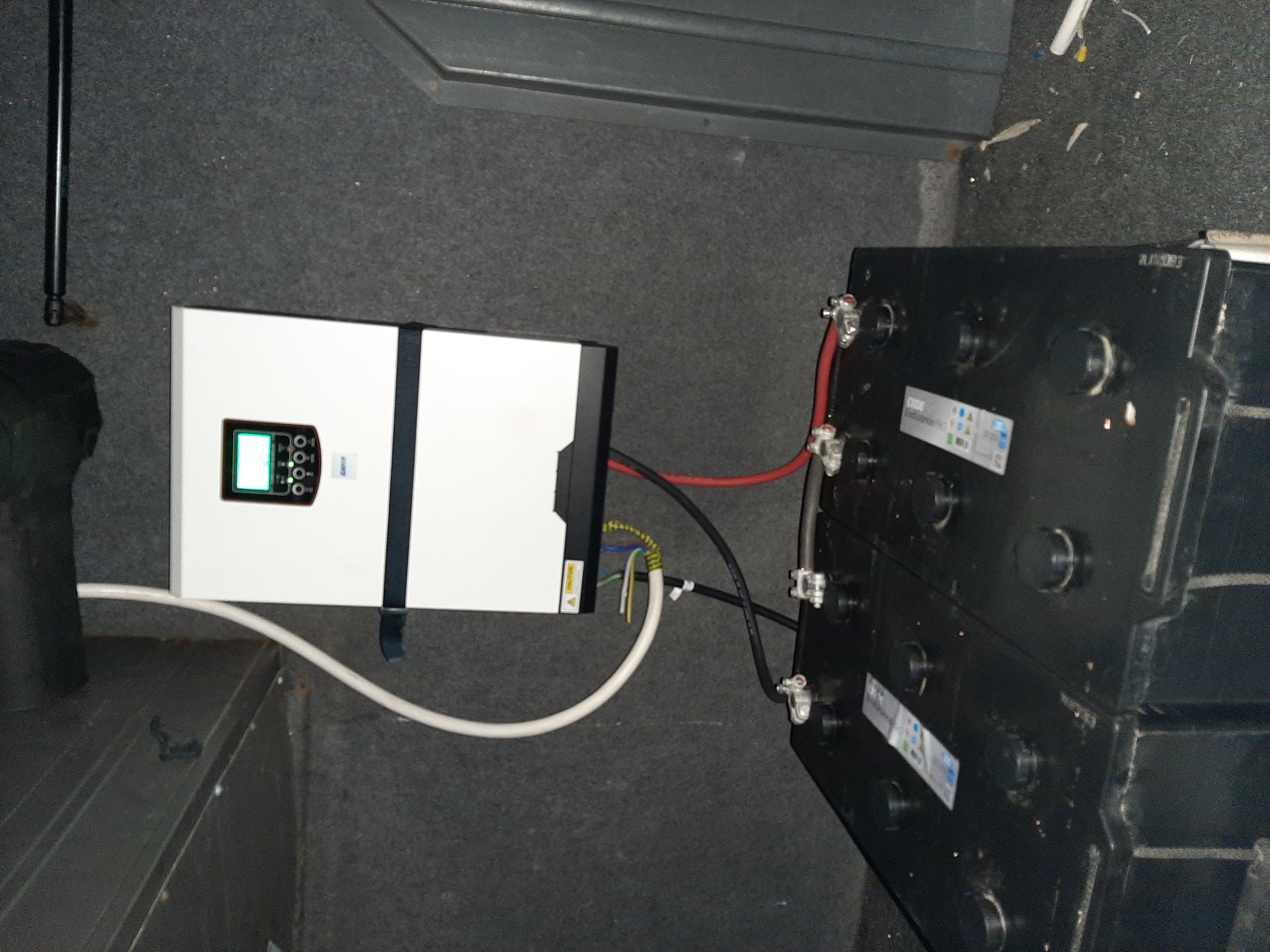

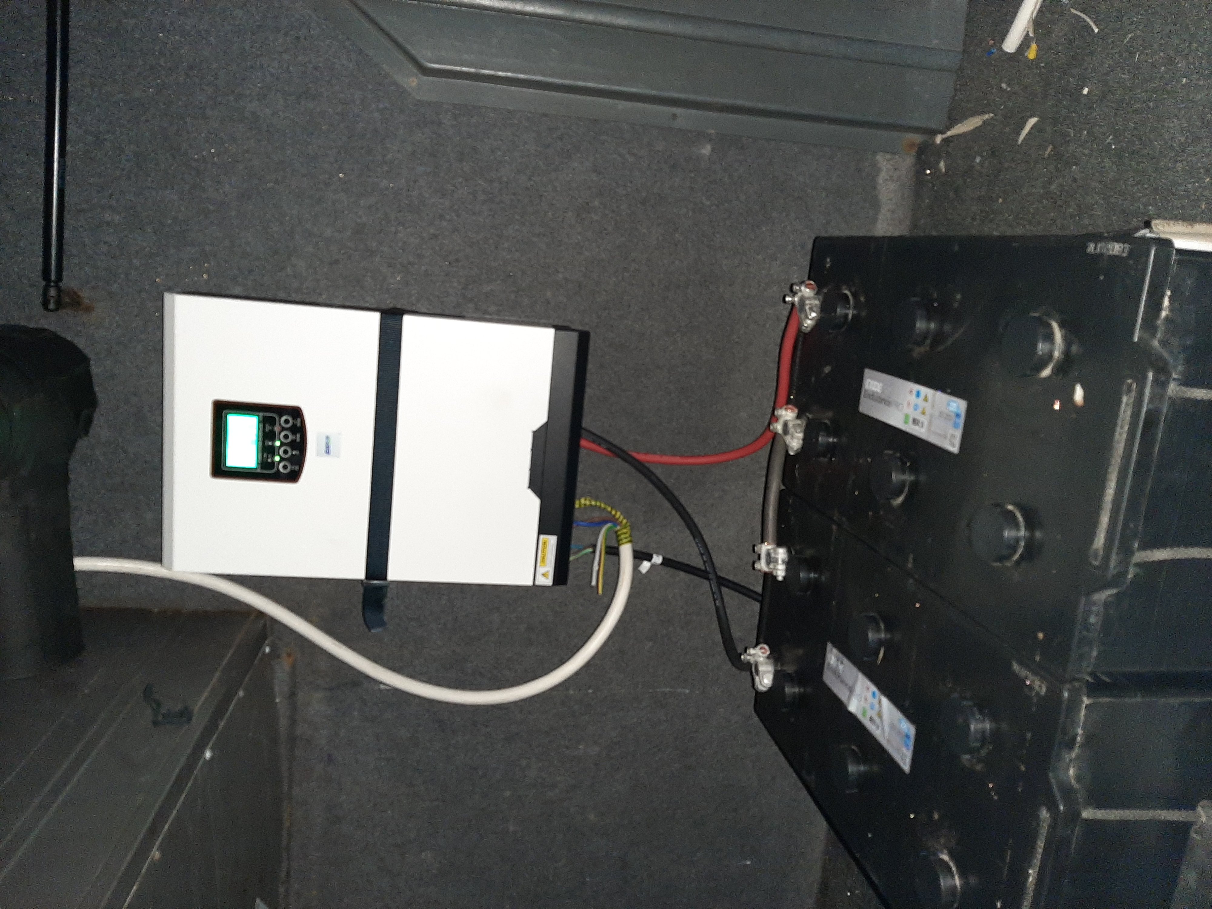

Invertteri löysi paikkansa lopulta ruumaan, tarkotus oli laittaa sisätiloihin mutta 2h pyörin sen kanssa enkä löytänyt hyvää sijoitus paikkaa sille sisäsälle,sähköt testattu että pelaa vielä rueta sulakke ja johdot laittaan siististinkiinni

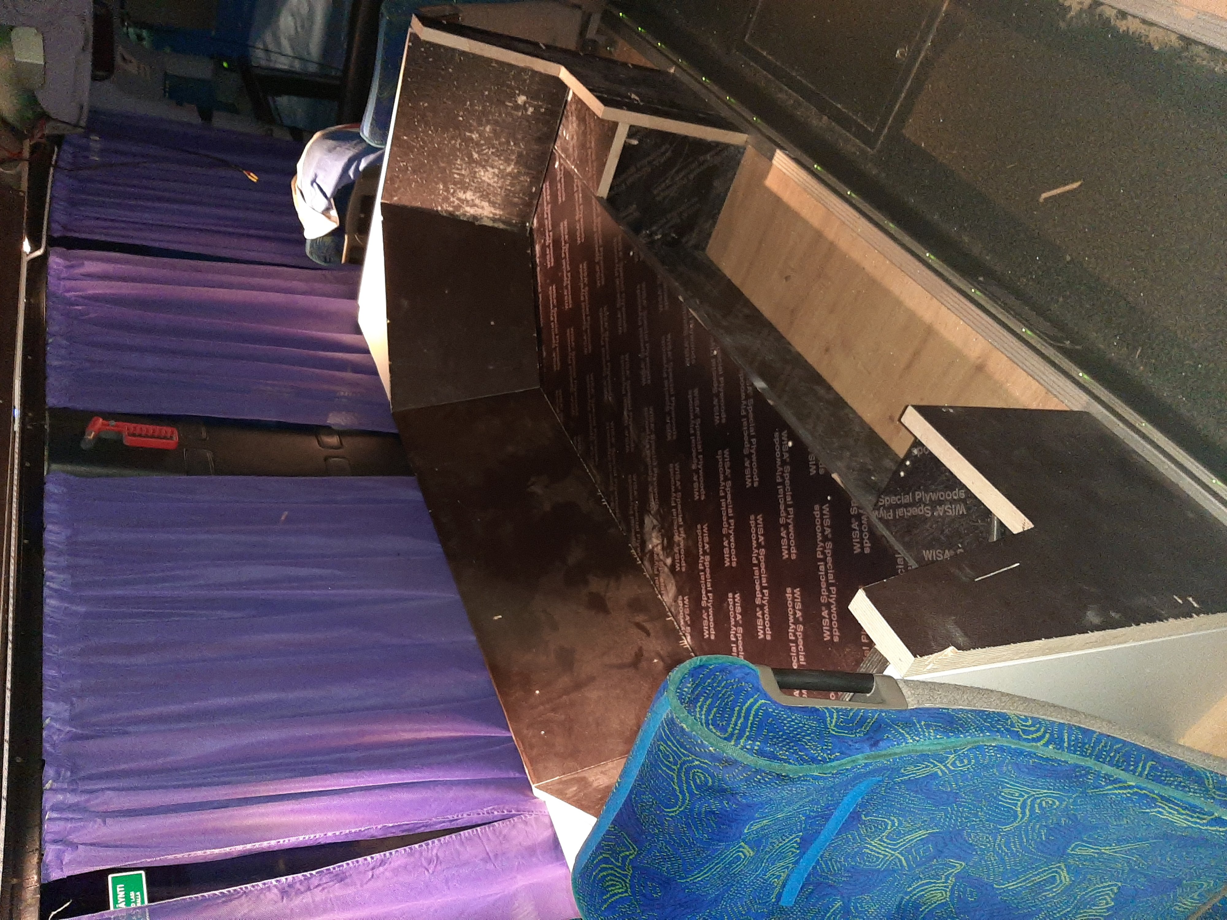

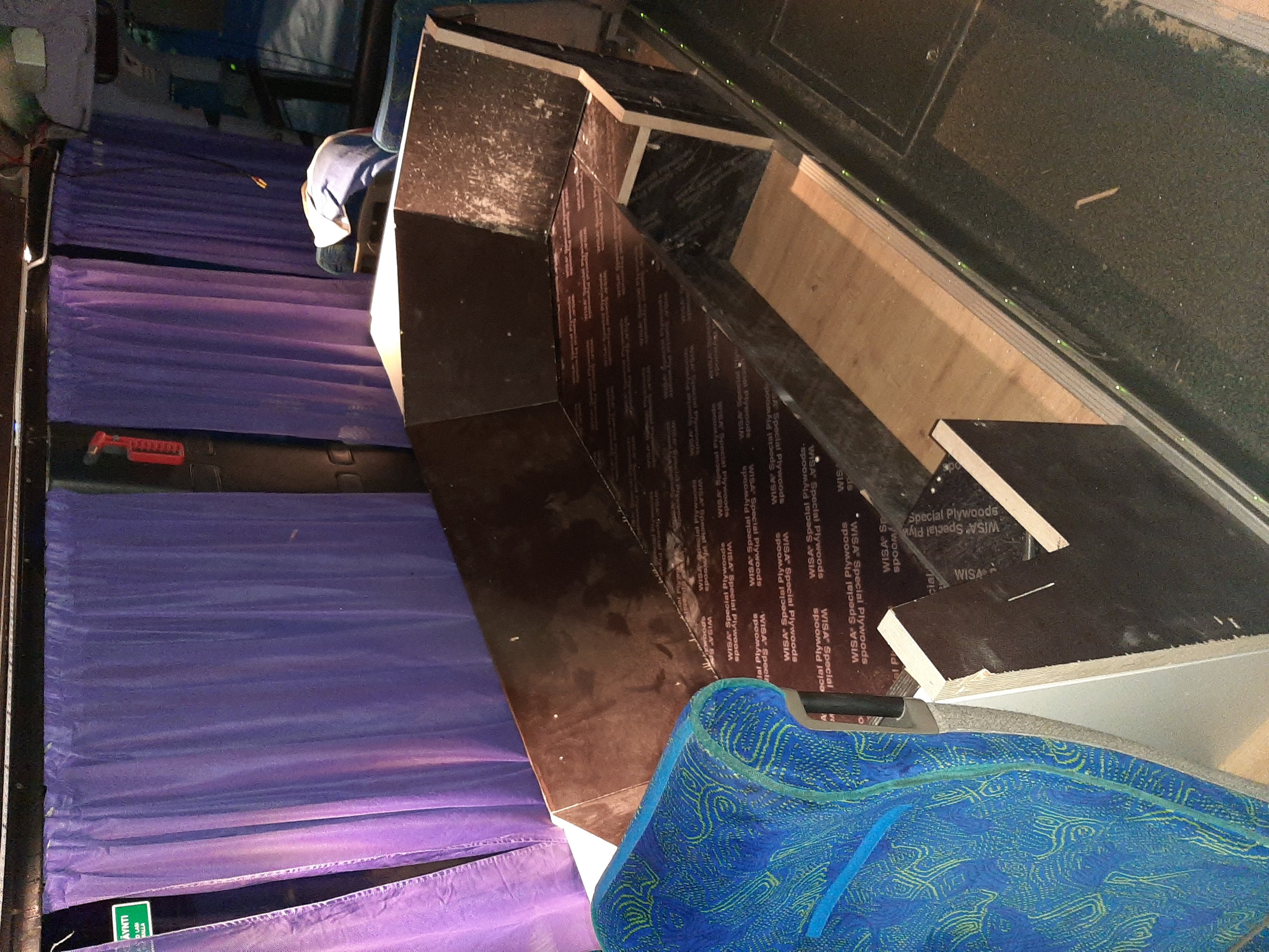

Sopivaapa sohvaa ei löytynyt valmiina joten se piti rueta ite tekeen jos ensi viikolla saisi pehmustettua ja verhoiltua.

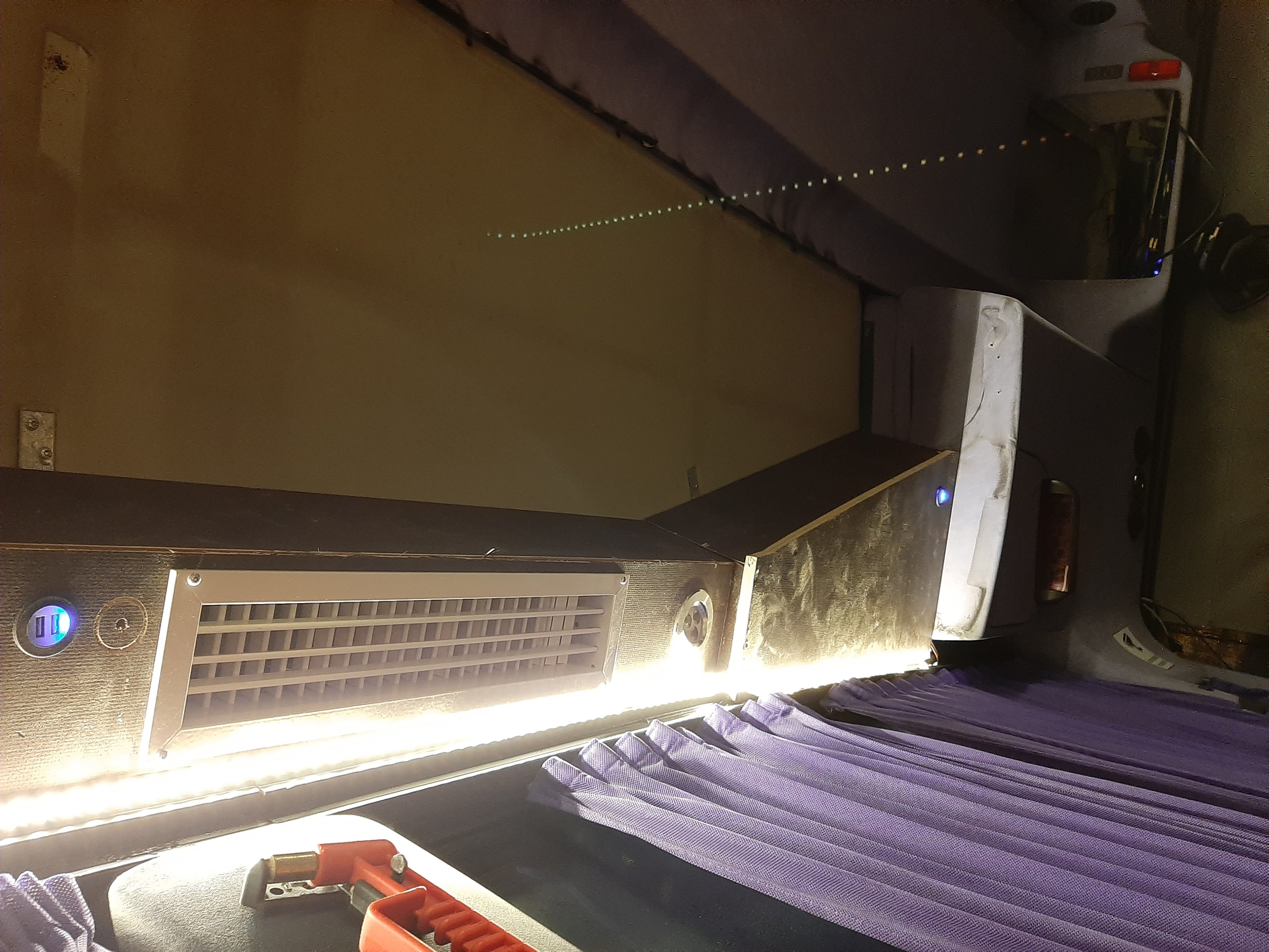

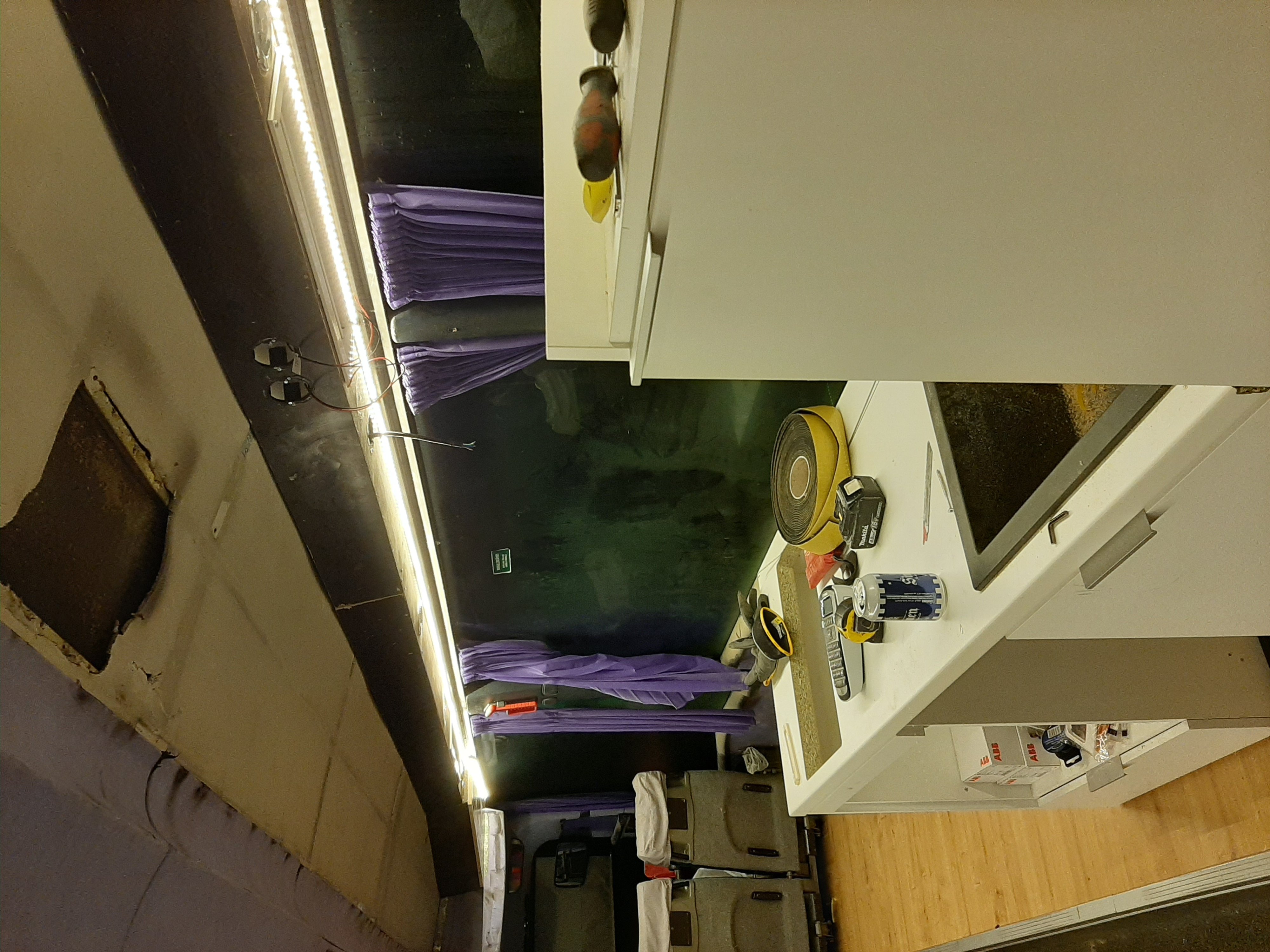

Spotti valotkin sai toimimaan kun sai virrat kytkettyä  ,vähän himmeämpi valo mitä leidi nauhoilla

hyvältä näyttää. älä käytä MMJ johtoja ajoneuvossa, ei ole tarkoitettu ja ei kestä jatkuvaa liikettä/tärinää. Pitää käyttää taipuisaa kaapelia, esim. flex kaapelia (gamaflex, drakaflex ym. vastaavat).
minkä merkkinen tuo linjakilpiohjain on? en näe kuvista.

MKMJ kaapeli on MMJ:n kaltainen ajoneuvoon soveltuva. Puuilon tarjoushyllystä sitä ei tosin saa.

Linjakilpi on vansco merkkinen.
Kaikki johdotukset on tehty kumikaapelilla, tuohon laittoin väliaikaisesti mmj:tä kun ei ollutkun 3x2.5 kumikaapelia hyllyssä, pitää vielä vaihtaa se kun saa hommattua paksumpaa.

Eikös 3x2,5 riitä ihan hyvin? Tuon vertin laittamista sisätiloihin miettisin muutenkin. Nuo tuulettimet tuhisee enemmän tai vähemmän kokoajan. Ainakin tuo oma huokailee tauottomasti. Ainakin näin vuorokauden kokemuksella. Eilen asensin powerstarin tilalle.

Komppaan vahvasti tuon mallisen aktiivijäähdytetyn invertterin pitämistä teknisessä tilassa, tuhisee tosiaan paljosti.

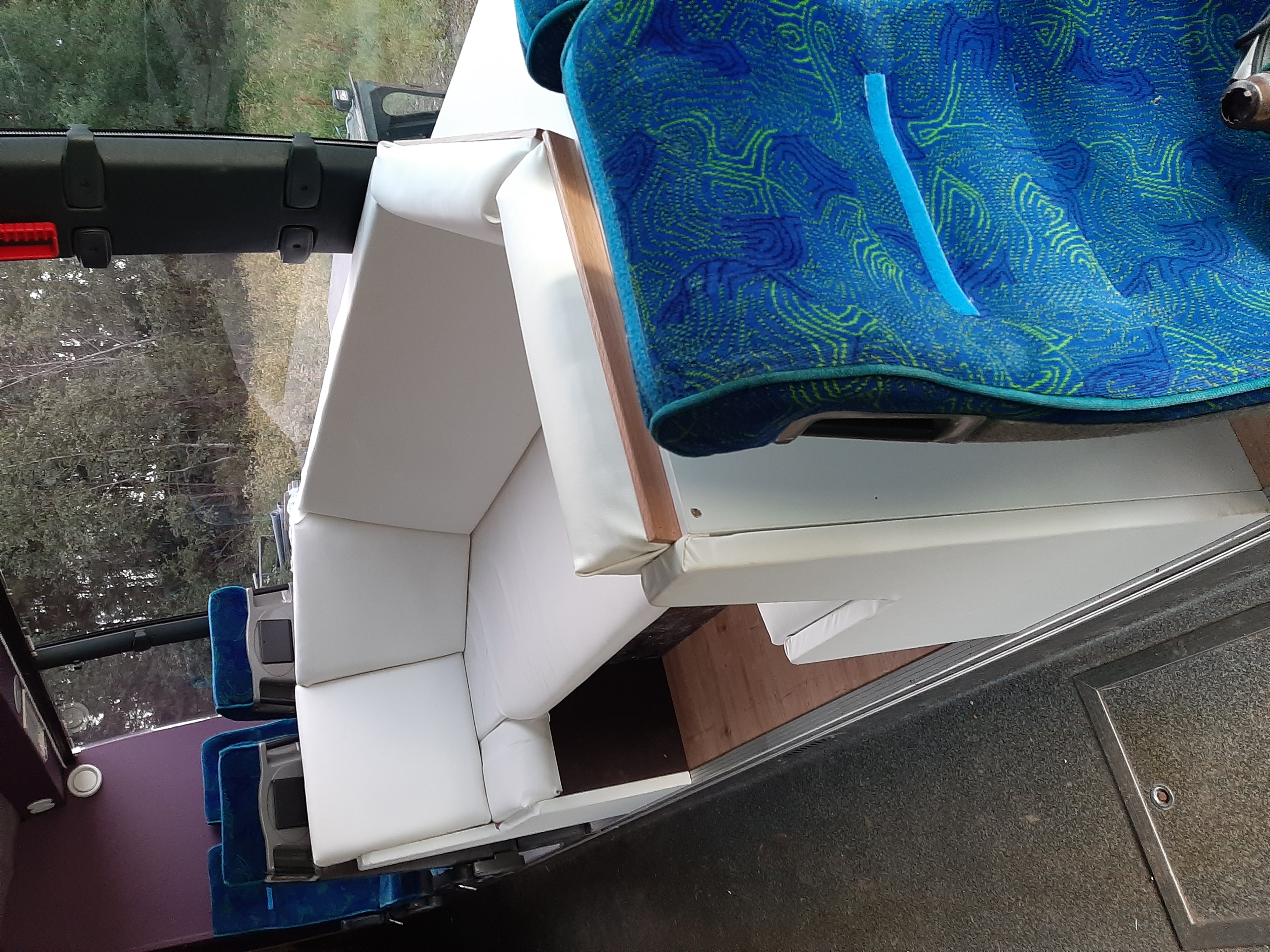

Sohvakin saanut verhoilun, ehkä vähän arka väri mutta katsotaan mitenkäy

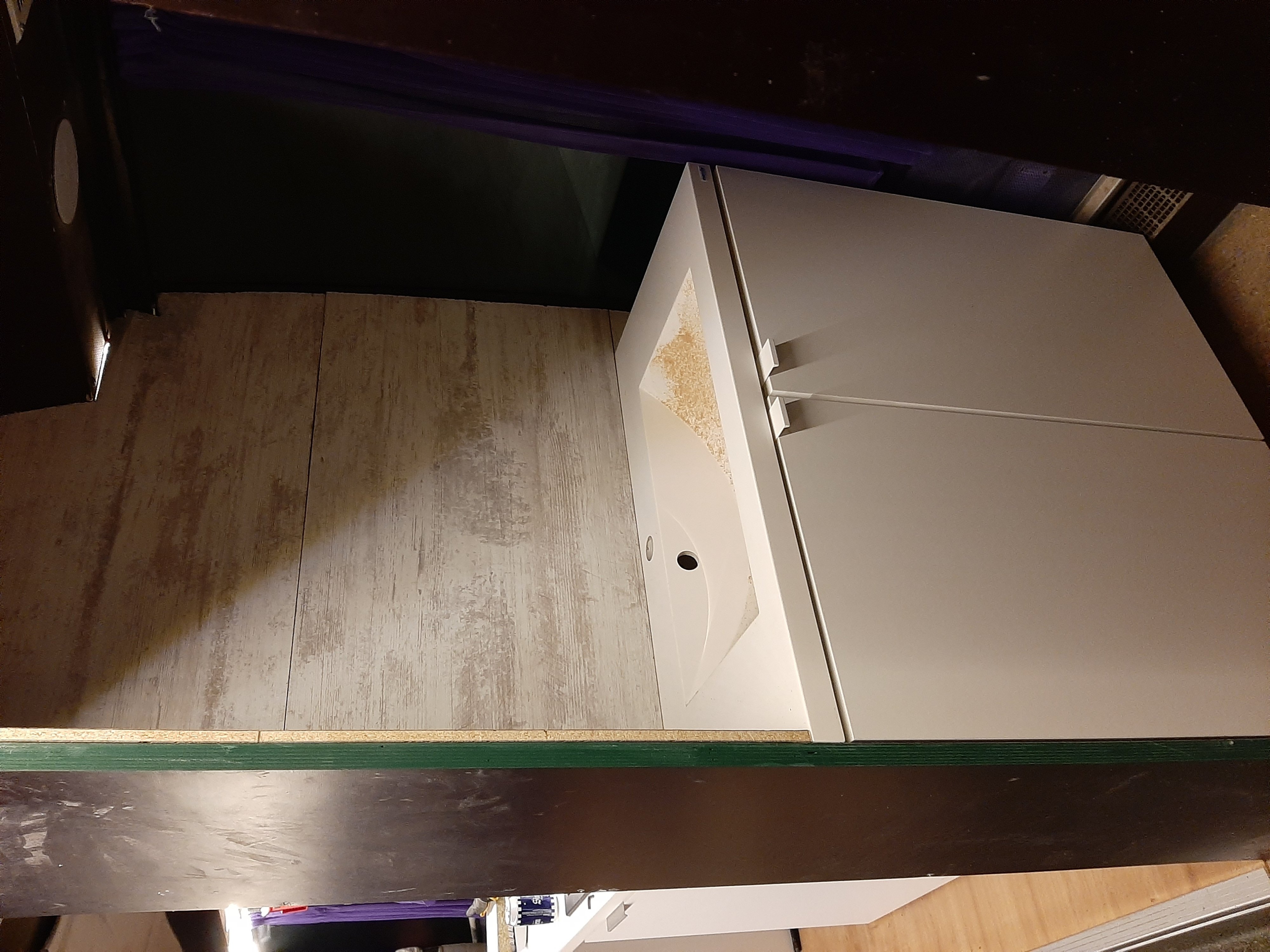

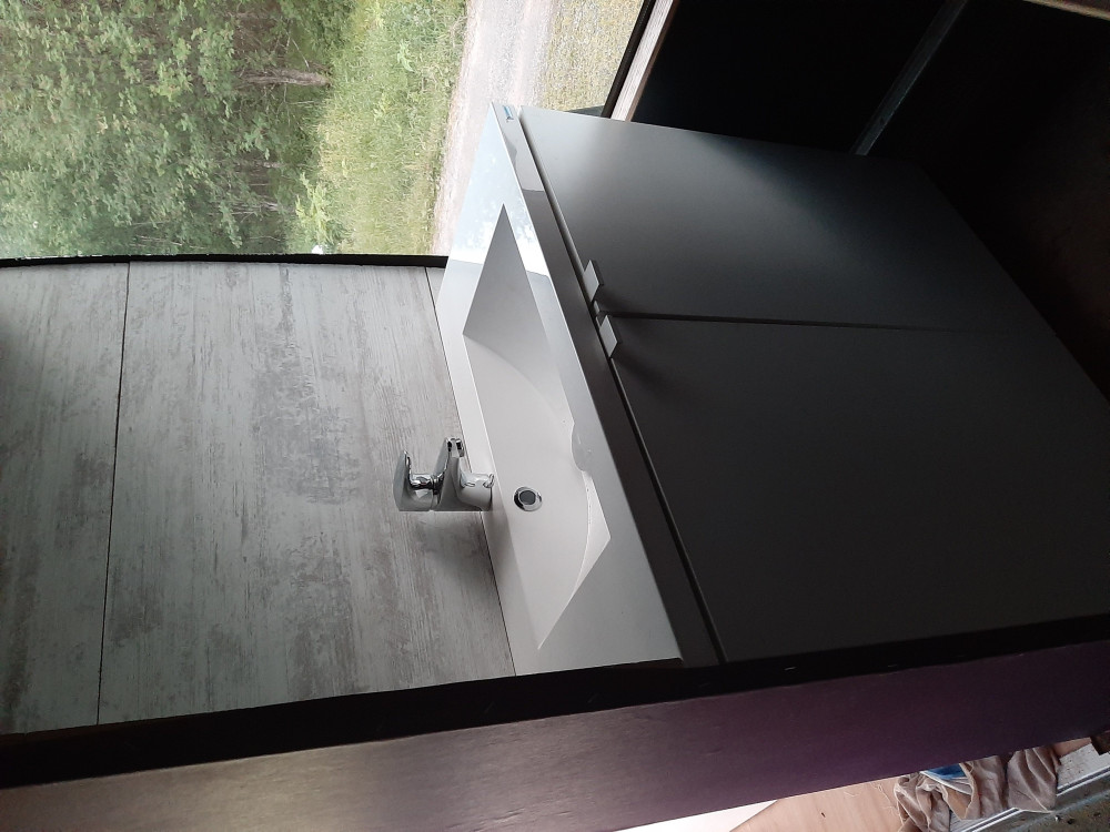

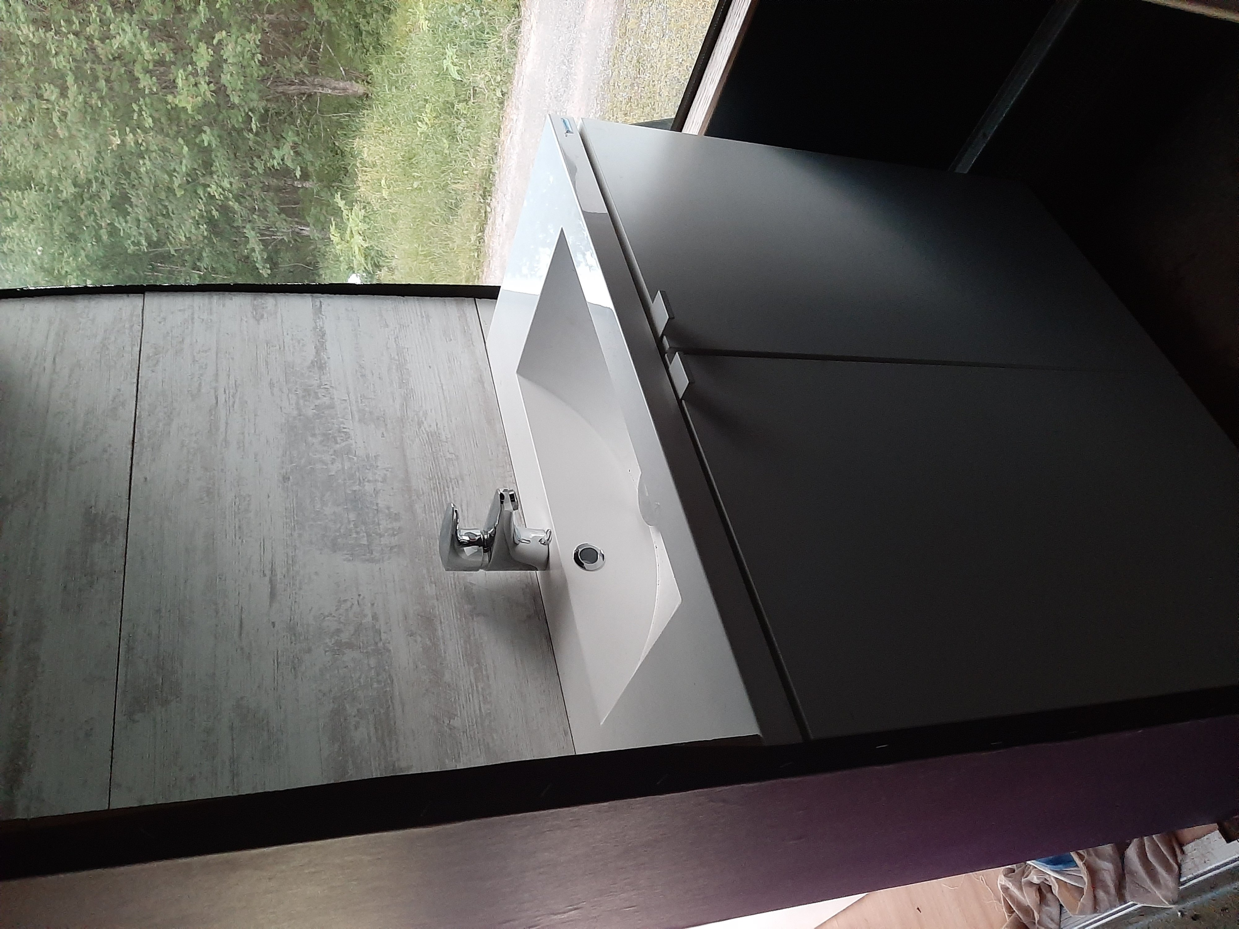

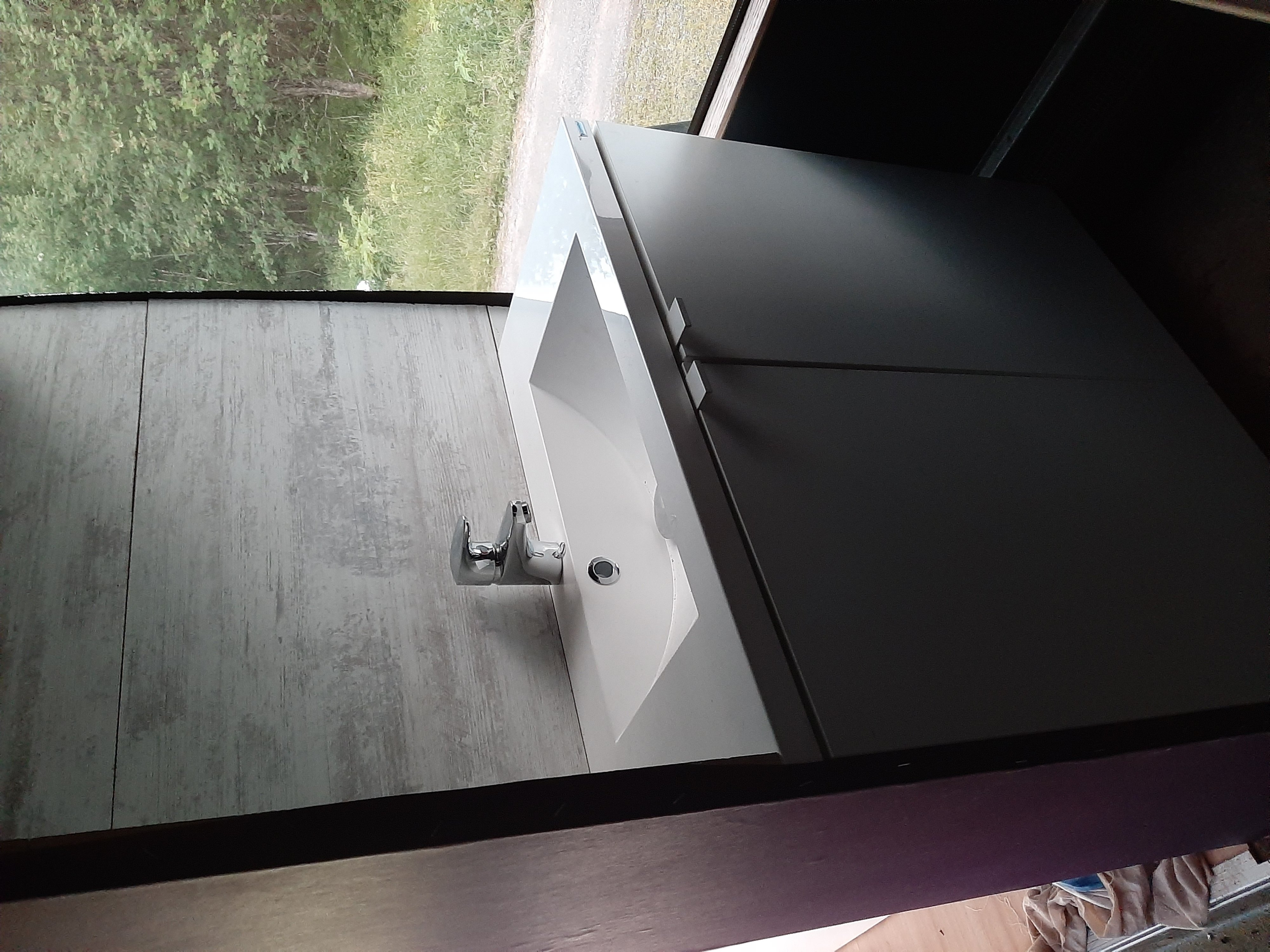

Ws:kun saanut pöntön ja muut paikalleen,lattia vielä pitäs tehdä, lattialämmitys kaapeli uupuu vielä hyllyatä

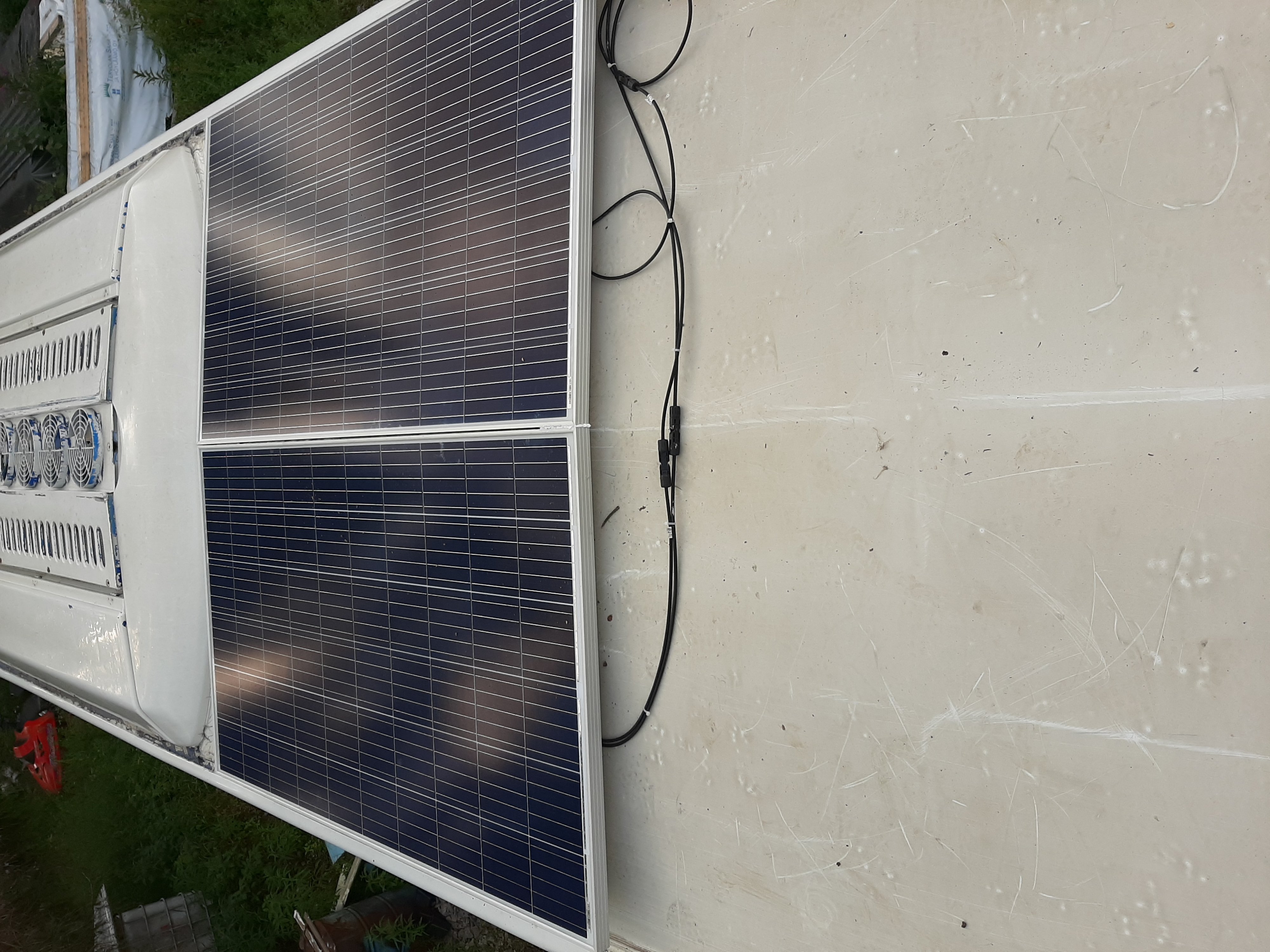

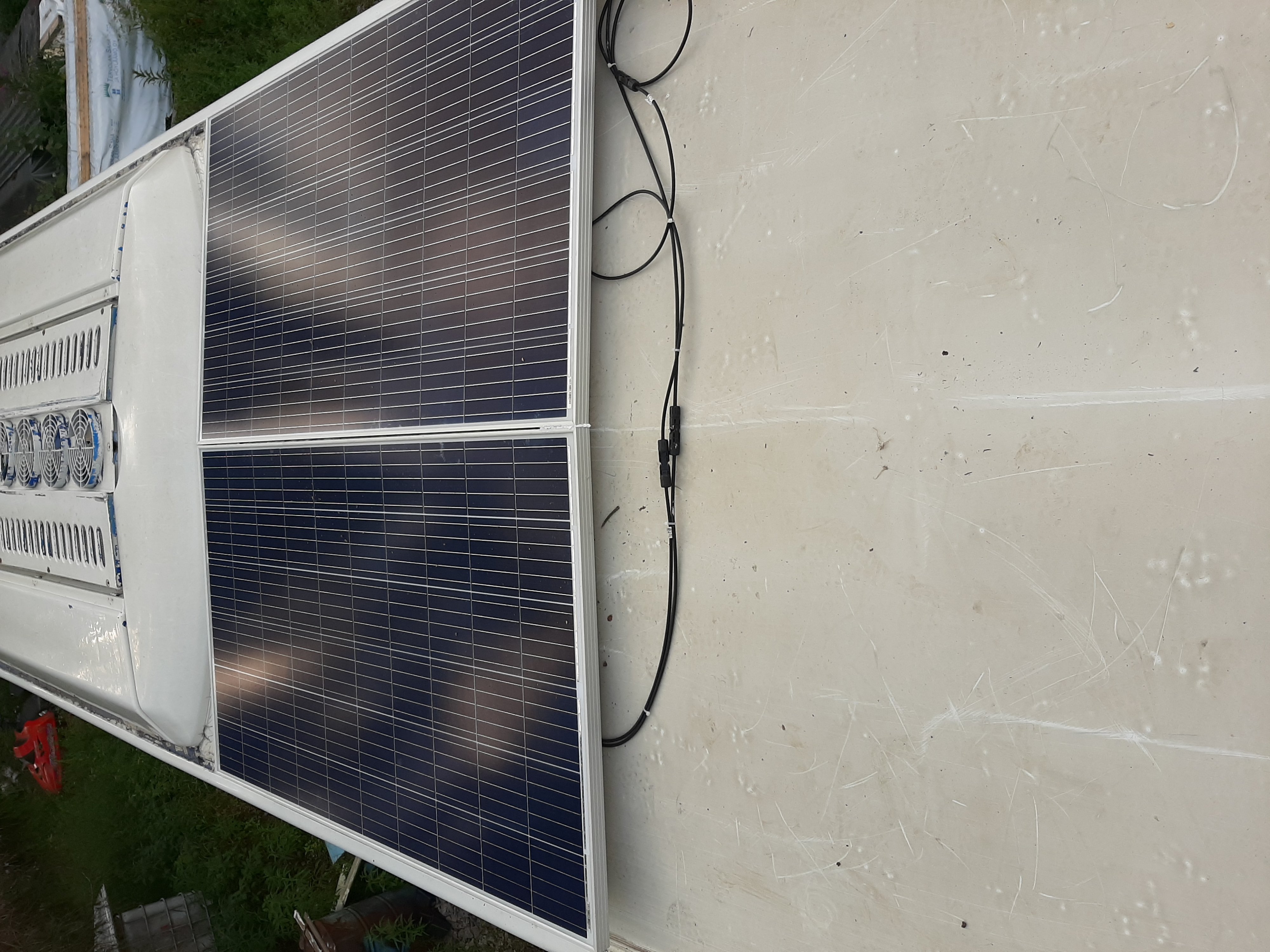

Aurinko paneelit katolle 275 Kärkkäisen paneelit laitoin aluksi 2kpl,pitää lisätä myöhemmin kun tilaa katolla vielä

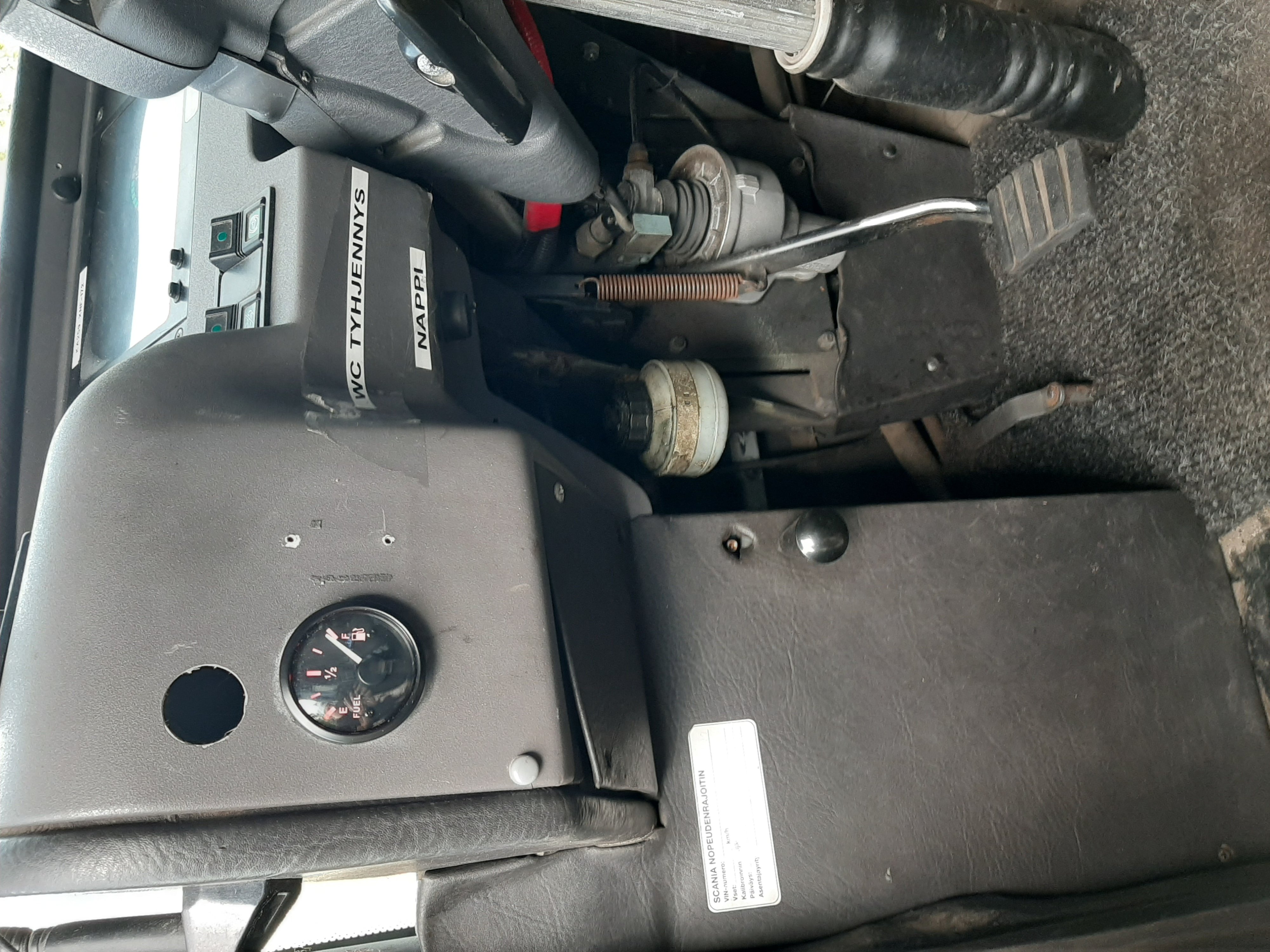

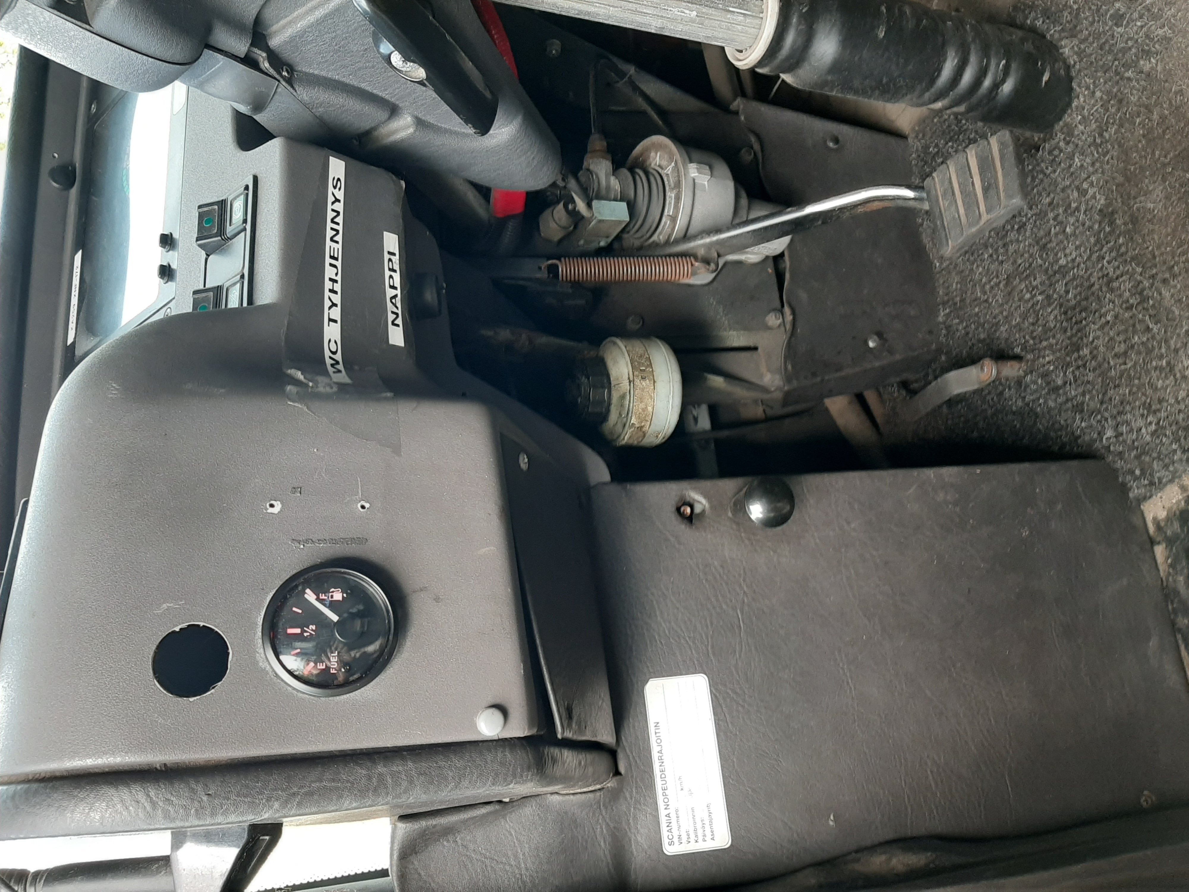

Polttoaine mittari ei toiminu ostaessa, aikansa mittailujen jälkeen alkuperäinen mittari oli rikki. Joten kapiiniin tarvike mittari

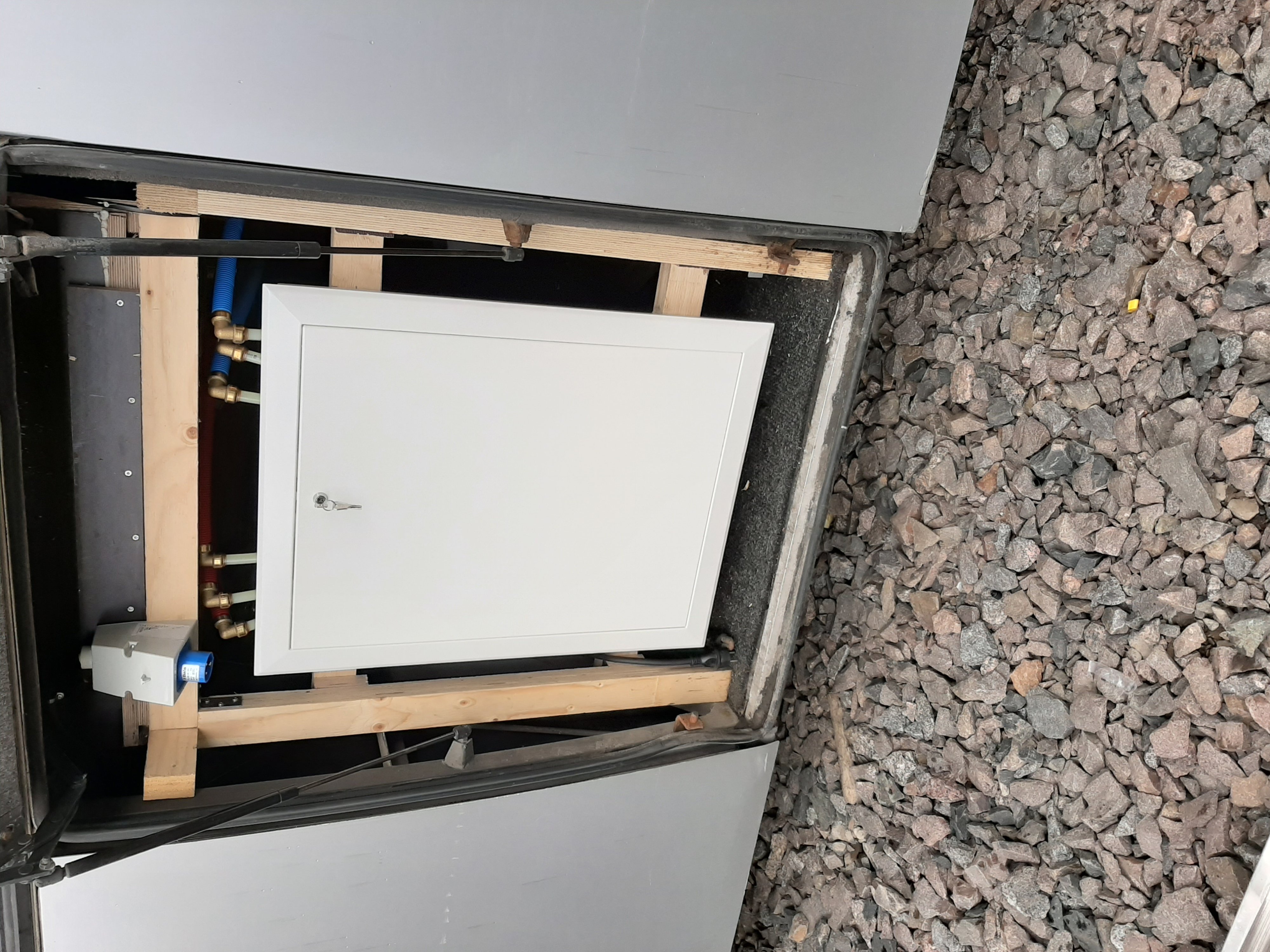

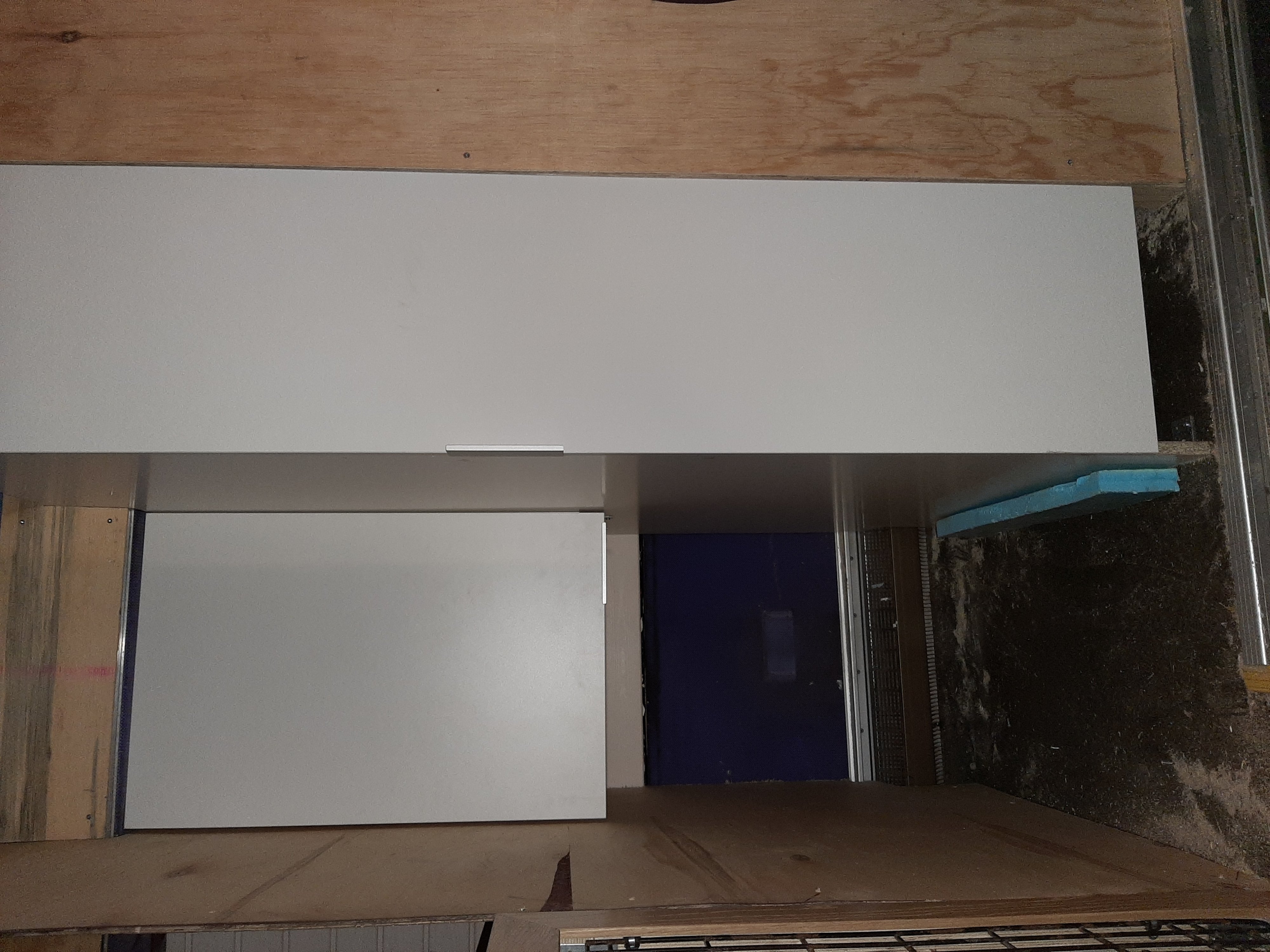

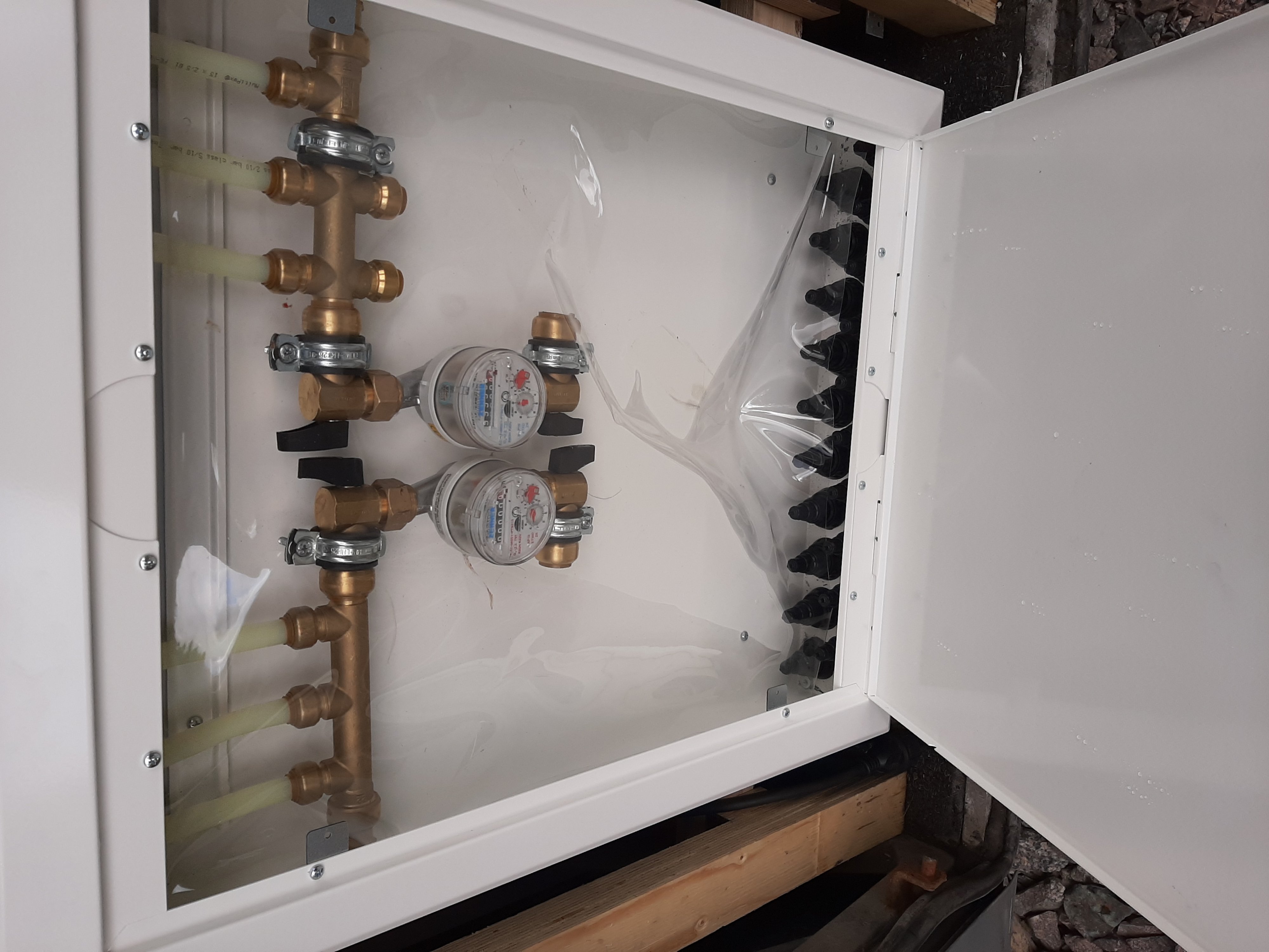

Vesi johdotukset tehty 15mm pexi putkesta suojaputken kanssa, tuommoseen pelti laatikkoon tulee joskus loput osat vesi linjoihin
Jakotukki laatikon reunat pitää vielä pellittää umpeen,kuhan tulee hajettua sopivaa värkkää tekemiseen.
