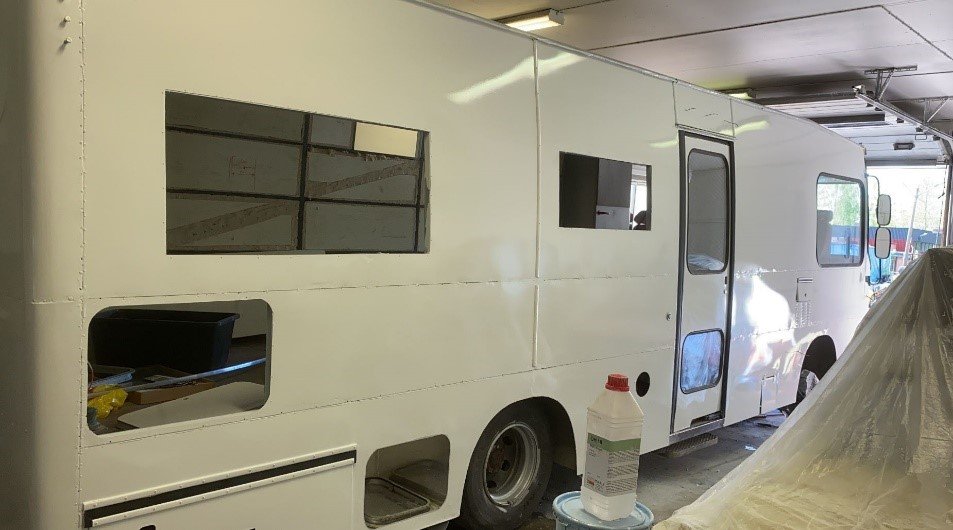

Jotakin taas tapahtunut projektissa..... alakehät kierretty ympäri, takaosan kehikko tinattu ja uusittu rappukotelo (poistin sieltä lämmityskierukan). Uudet pakopiisit moottorille ja Webastolle tinailtu, odottaa asennusta.
Lattiasta lahonurkat uusittu (21mm filmivaneri ja 18mm koivu). Yhden ikkuna-aukon jo huiskasin, pari ikkunaa odottaa vielä paikkaa. Yksi ikkuna vielä mahdollisesti hakusessa, ilmoitelkaa yv:nä jos jollakulla pyörii nurkissa. Mulla jää yli iso kiinteä takaikkuna (saa hakupalkalla) ja sit n. 90 x 140 aukeva ikkuna (mulle liian iso) hinnasta sovitaan.

Viikonloppuna saatu uusi väri pintaan. Kiitokset Autoväri Hirvoselle Ylämyllyltä maali- ja maalausvinkeistä.

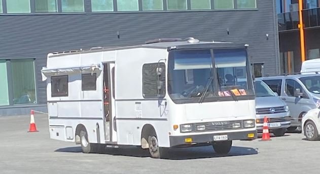

Leima tuli

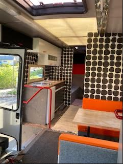

:roll Jotakin nährätty....naisväki kävi tapetoimassa

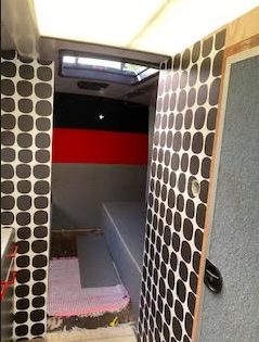

Sisustan rakennus jatkui talven jälkeen....kohta taas leimalle
Sisä 2.PNG (147.06 KiB) Katsottu 11018 kertaa
Sisä 1.PNG (160.65 KiB) Katsottu 11018 kertaa

Juuka Rallissa viikonloppuna. Leiripaikkana Kiviniemi leirintä Kolin kupeessa, Herajärven retkeilyreitin varrella. Mukava rauhallinen paikka. Kelit suosivat ilmalämpöpumppua
