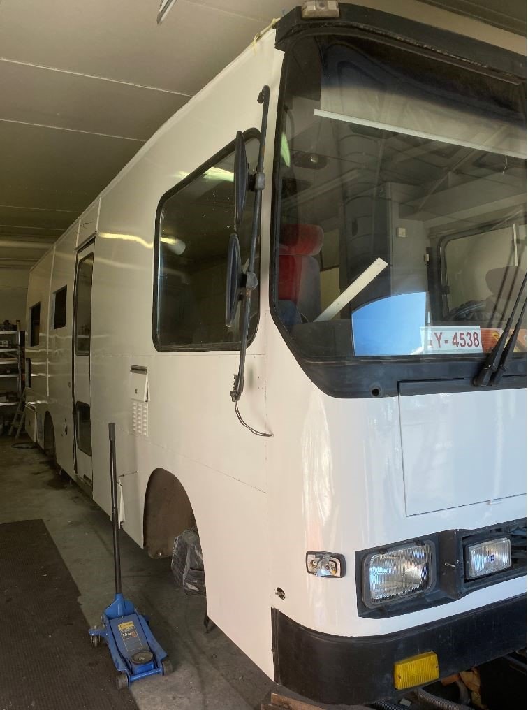

Viikonloppuna saatu uusi väri pintaan. Kiitokset Autoväri Hirvoselle Ylämyllyltä maali- ja maalausvinkeistä.

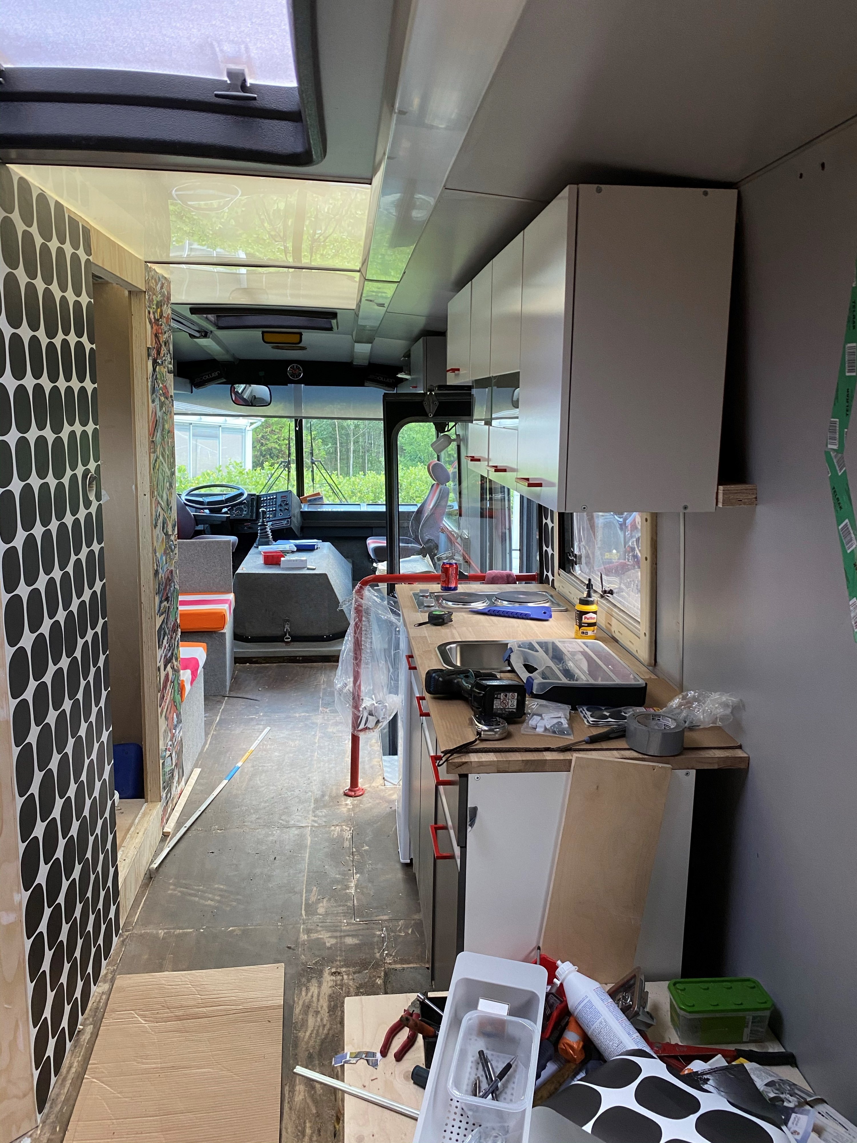

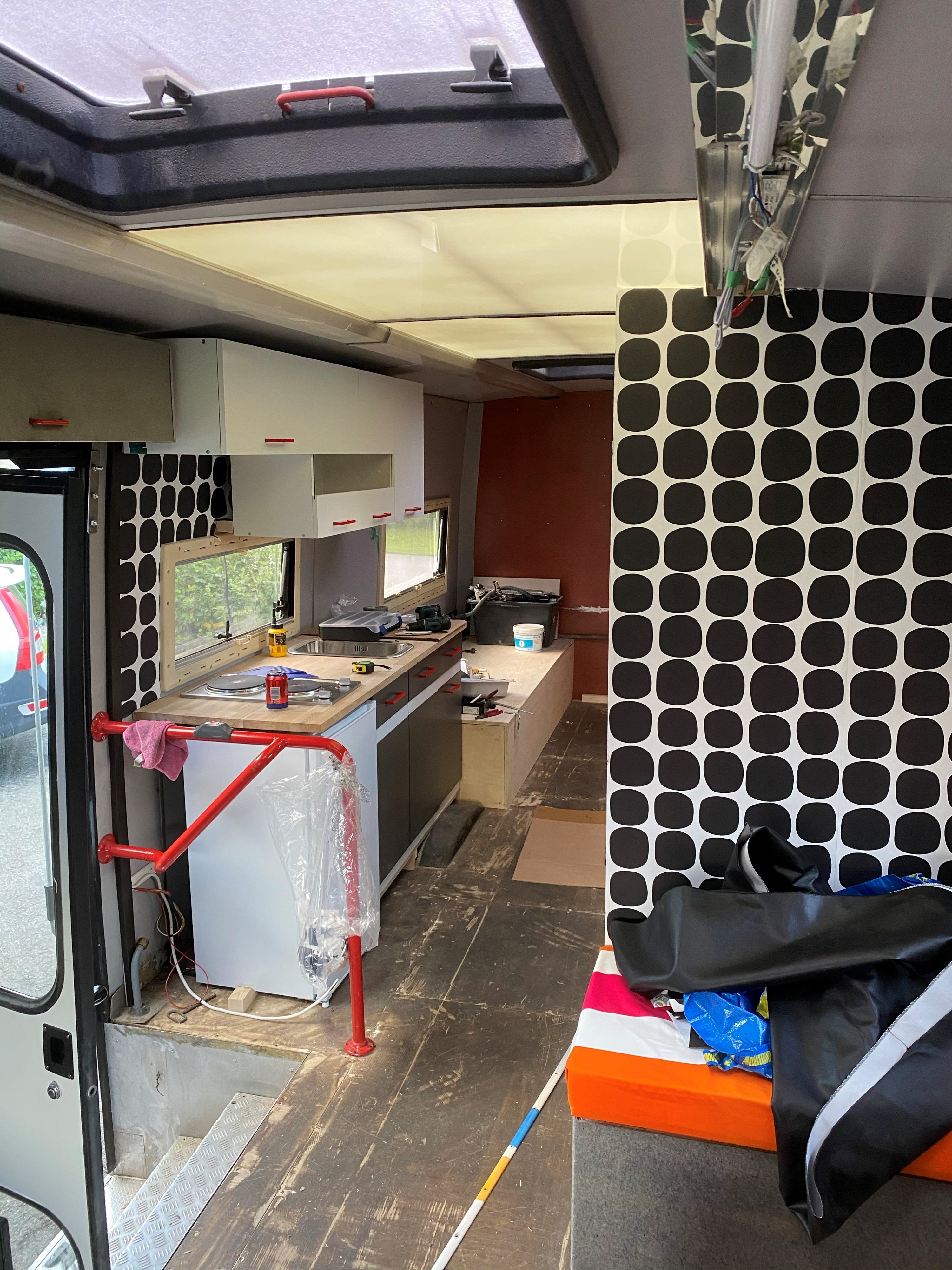

Aika tyhjää vielä ... ON24 keittiö tulossa , WC / suihkuseinien suunnittelua

:roll Jotakin nährätty....naisväki kävi tapetoimassa

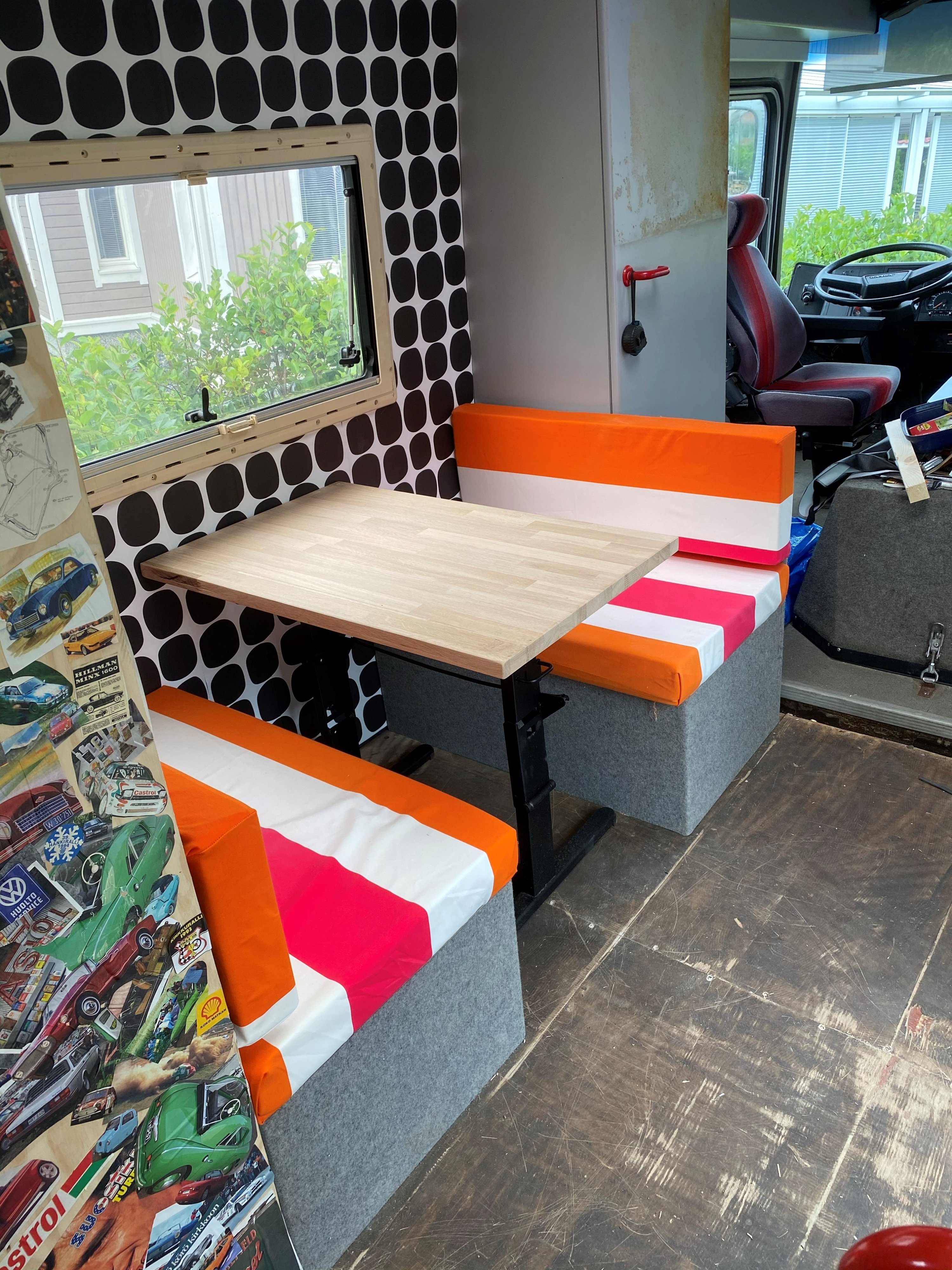

Sisustan rakennus jatkui talven jälkeen....kohta taas leimalle
Sisä 2.PNG (147.06 KiB) Katsottu 11006 kertaa
