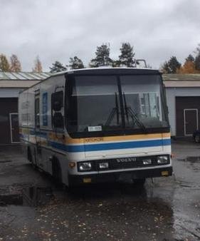

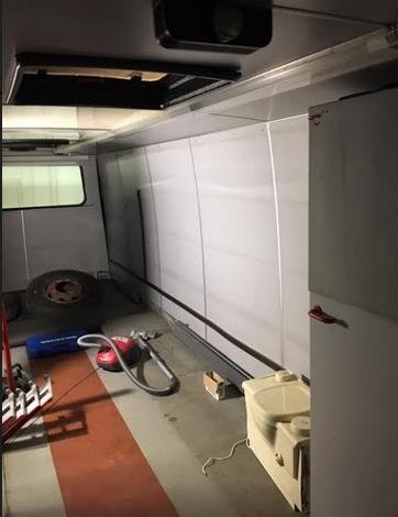

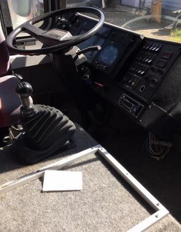

Hommattu hetken mielijohteesta Kiitokorin tekemä Libris kirjastoauto tänne Joensuun kupeeseen. Auto vuosimallia 1990 kilometrejä 240 000. Ajamalla tuli pihaan. Onneksi löytyi lämmin 100m2 halli talveksi. Runko käyty neulahakkurilla läpi, ja todettu että kyllä tästä vois vielä auto tulla.... Alahelmojen kehikot harsoiset, kuten oli odotettavissa, mutta näyttäis että huonekaluputkella pärjää. Ostettu aluksi kolme salkoa.
Alusta Volvo 610, rek 1+1 nyt vielä erikoisauto. Pituus n. 8 metriä, tasainen lattia, sähköt 12/24/230 mutta vaatinee jotain päivitys. Vesikierto Webasto joka sankan savun saattelemana innostui lämmittämään koko kabiinin. Takapää nyt purettu, samoin sisäseinäverhoilut ja alaosan rst pellit. Villat kannettu roskiin. Kun alahelmat saa tinailtua valmiiksi, suunnittelen sivuille kolme uutta ikkunaa. Tossa mallissahan ei ole kuin edessä sivuikkunat. Hommasin 3kpl Dometic ikkunoita, yhden tarve vielä olisi (jos jollakulla olis myydä). Ison takaikkunan otin pois ja laminoin aukon lasikuitulevyllä umpeen. Seinäeristeiden uusimiseen kuuntelisin mielellään kokeneiden neuvoja....voi laittaa kommettia / yksityisviestiä
Tarkoitus tehdä 2-3 hengelle, mietin vielä rekisteröintiä henkilömäärän suhteen (1+8? tai vähempi ?) Kaikki neuvot ja vinkit tervetulleita !

Re: Projekti alussa Volvo Libris
Lähetetty: 16 Joulu 2019 00:09
Kirjoittaja BussMAN
Tuohon aikaan tehtiin kehikot normi huonekaluputkesta joiden ikä vaikka olis re käsitelty rajallinen, (myöhemmin
galvanoitujanja busseissa ruostumatonta / alumiiniä).
Hyvännäköinen ja kattokin luukullinen .
Hyvin suunniteltuna 8 m mitassa tilaa riittää ( = kahden peruspiironki alkoviasunton verran =2 x 4 m)
Jossain vaiheessa voi olla tarve 1+8 henkilön kuljettamiseen (ylimääräiset makuuoaikat voi olla retkiauton tasoa= teoreettiset, ellei käyttötarvetta)varmaan kokopainon suhteen ei ongelmaa , kannattaa käydä tyhjänä puntarilla niin selviää rajat, turvavyö ei taida olla ongelma tuon vuosimallissa ja sohvapaikatkin ( poikkittainen ?) hyväksytään, penkkien kiinnitys ? ainakin tuvavyöllisten voi olla selvitettävä, monet on käyneet kats konttorilla ennakkotietoja hakemassa.
Mahdollista tehdä kuorma autoksi tai henkilöauto/ matkailuauto, löytyy molempia toteutuksia ja ohjeta jotka tehneet
Pohja piirros paperille / hahmottelu autoon!
Lähinnä seurannut projekteja / lähtökohta omat tarpeet: esim vain kesäkäyttö, talvi eristys, lämmitys, sähköjärj,vesijärj,
jäähdytys, keittiö, wc/ pesu, muut järj/ tilat
