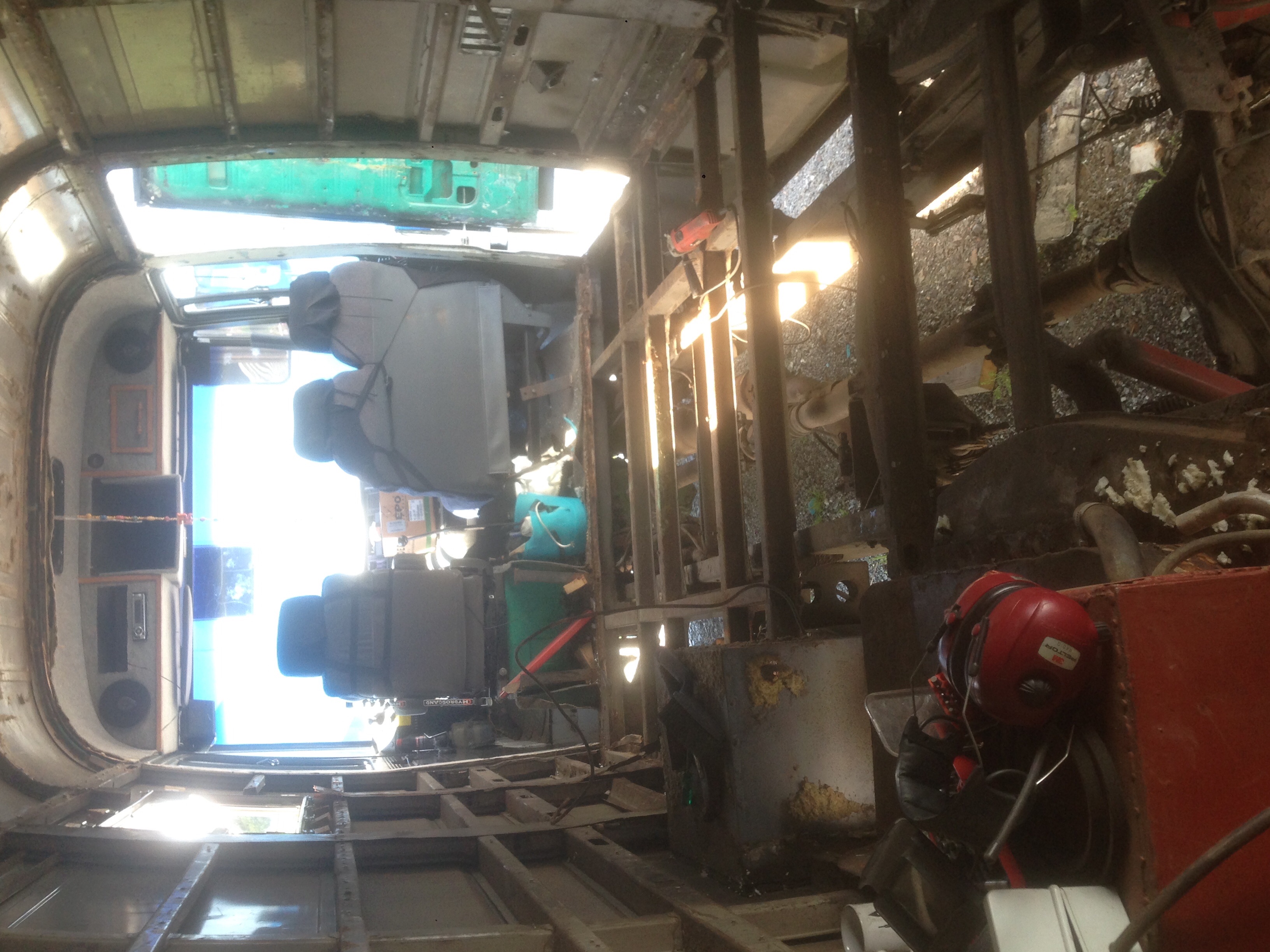

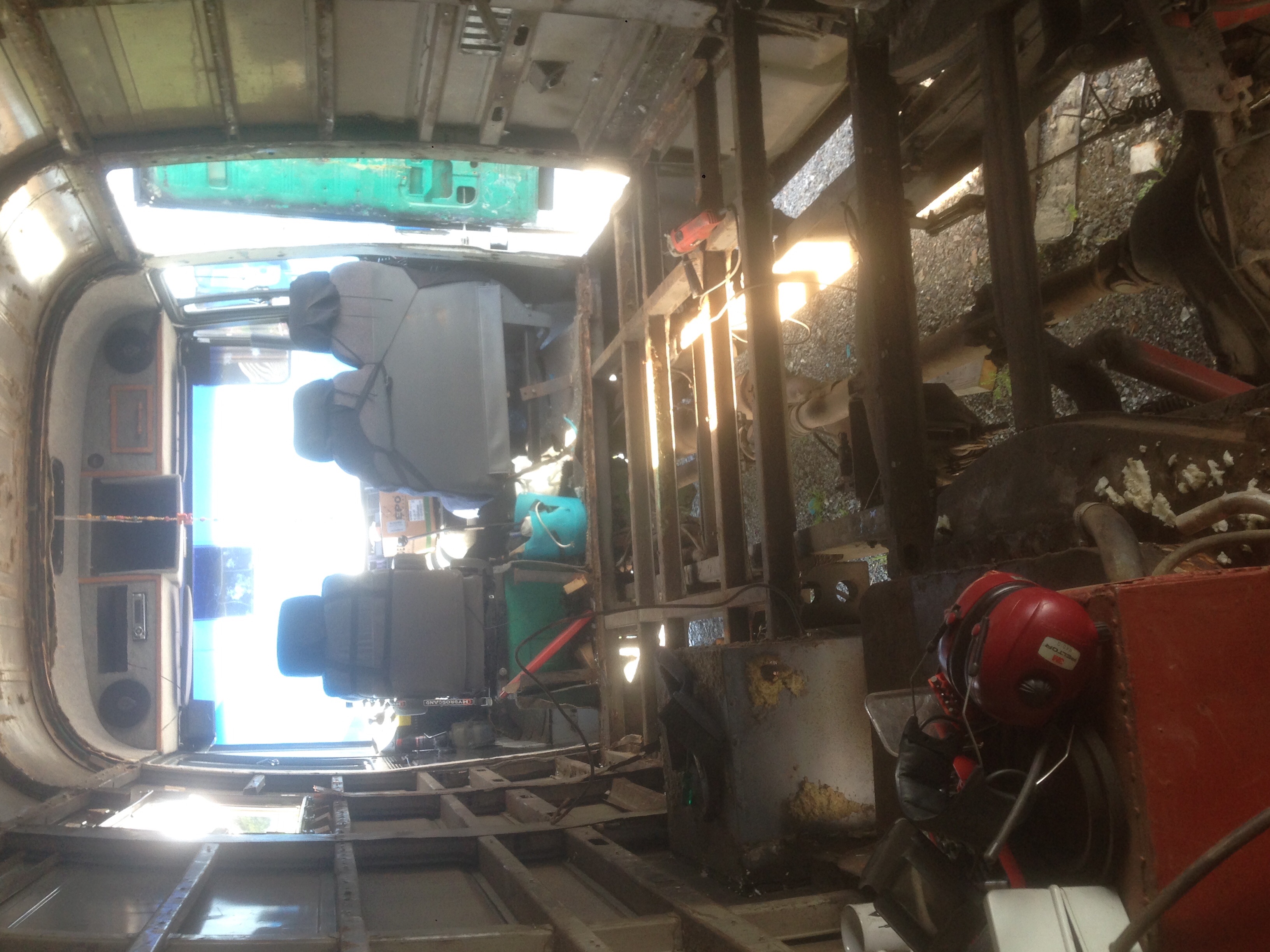

Morjesta, täälä uusi kulkuri. Tai no ei uusi, maailmaa on tullut kohta 10 vuotta kierrettyä, jona aikana olen suomessa ollut muutamia kuukausia/vuosi maksimissaan.. Reissut on olleet pitkiä, pisimmillään parin vuoden mittaisia ja liikuttu on kävellen, autoilla, prätkillä.. Tällä hetkellä olen ollut suomessa puolisen vuotta. Suomeen ja eurooppaan palatessa Malmöstä tarttui mukaan klassikko Mersu, 613d eli se 5,7L kuuspyttynen ilmajarruilla. Tätä palstaa on tullut toisinaan luettua, mutta nyt sitten viimeinkin sain oikein rekisteröidyttyä :oops:
Muutaman vuoden olen tuollaista 6-moottorista vanhaa mersua jo ettinyt ja katsellut, mutta aika vaikeaa on ollut löytää kriteereillä: peltikori ja korotettu katto ja 7m kokonaispituus. Valmiiksi rakennettuja asuntoautoja tietysti löytyy, mutta budjetti on rajallinen koska persehän on aina auki.. 508, 608 jne 4-mukinen ei ollut vaihtoehto enää, yhden sellaisen laiskiaisen omistaneena :D No nyt sitten viimein onnisti, ebay, mobile.de, nettiauto, blocket.se on olleet satunnisessa seurannassa "aina välillä" muutaman vuoden, ja ruotsistahan tuo sitten puolivahingossa lopulta keväällä löytyikin, mutta se on jo sitten eri tarina..

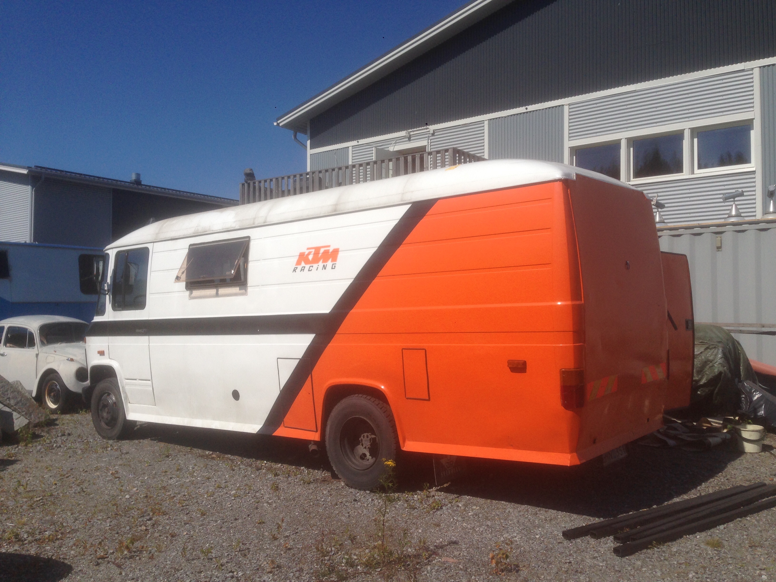

Mersu oli ollut KTM harrastelja crossi-tiimin huoltoautona ja sitä ennen jollain RR-tiimillä samassa tarkoituksessa. Eli takatila/garage löytyi jo, valmiiksi erillisellä sisäänkäynnillä. Noin puolet autosta oli rakennettu "taukotuvaksi" ja oli siellä yksi laveri nukkumista varten. Ensi töiksi purin autosta _kaiken_ peltipinnalle asti. Lattia oli aika huonossa kunnossa ja monesta kohtaa vuosien aikana reitetty, joten revin myös filmivanerit irti. Oli tiedossa että kori on kohtuullinen, ja alta paljastuikin hyvä alusta kaikin puolin. Parit vähän rapeat lattiapalkit takaakselin lähistöltä vaihdoin kokonaan, koska en halunnut vain hitsata väliin pätkää putkea. Putsasin pinta ruosteet pois sieltä missä sitä oli, ja maalasin ruosteenesto 2k-epoksilla joka paikan. Siihen päälle ja koteloihin ja palkkeihin vielä ruiskasin terva/öljy-seokset, ei muuten ruostu enää mun elinaikana!!

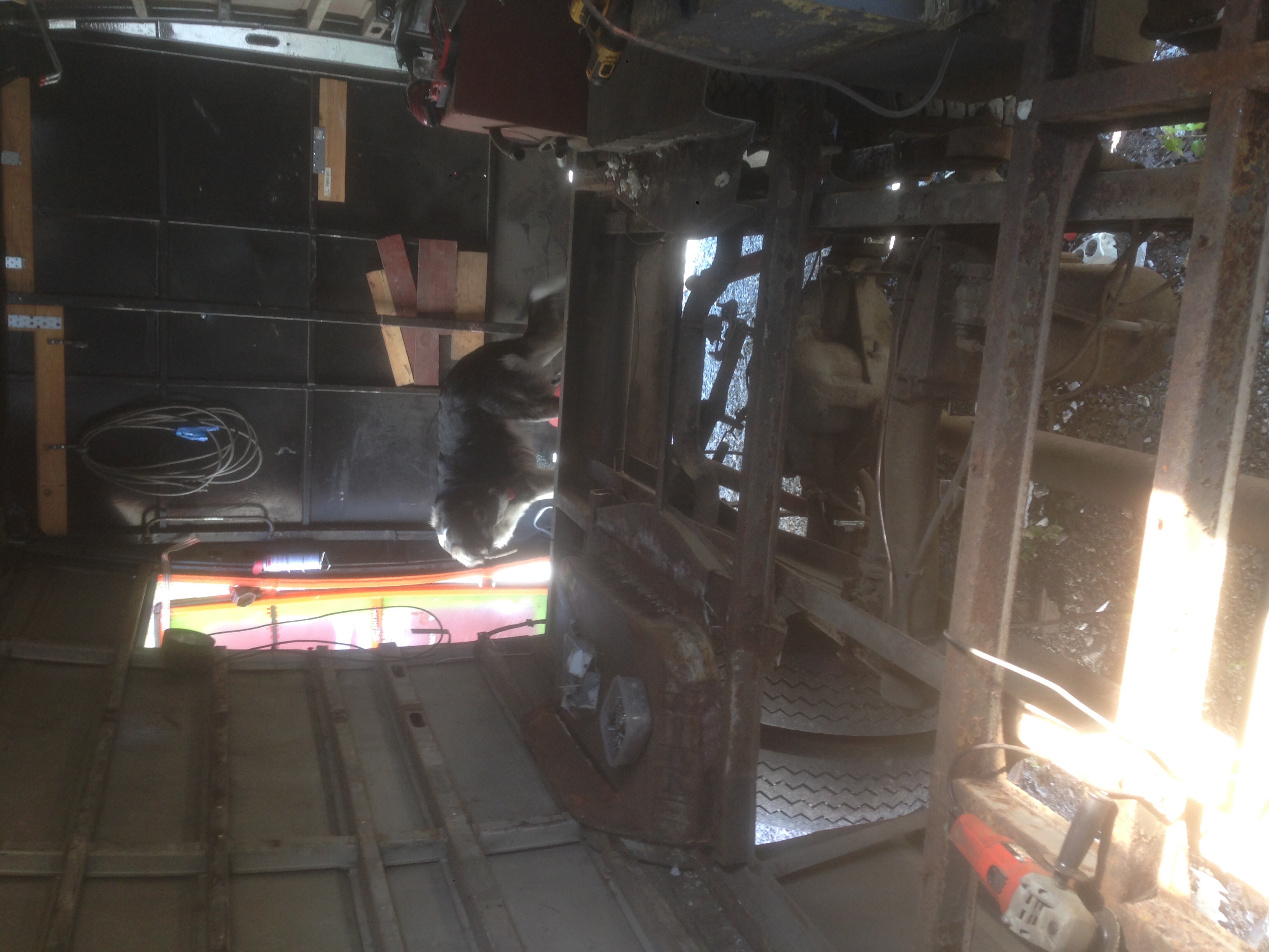

Lattian tein 15mm filmivanerista, jonka pintaan liimasin 20mm uretaanilevyt. Levyihin uritin 16mm lattialämpöputket, jonka päälle laitoin 1mm alumiinilevyt ja suoraan sen päälle 190x30mm ympäripontatun lattialankun, halavalla kun sain :D Seiniin ja kattoon ja palkkien sisään ruiskutettiin uretaani, eristettä tuli n. 40mm. Ylimääräisen leikkasin pois villaveitsellä, ja puukolla. Lopuksi teippasin solukumiteipillä näkyviin jääneet peltiset koteloiden yläpinnat, joita käytin koolauksina. Seinään ja kattoon taittelin 4mm koivuvanerin. Kattoon asensin 40x40 kattoluukun kahteen suuntaan pyörivällä flektillä. Parit ikkunat tuli myös laitettua ja tehtyä väliseinä ohjaamon ja asunnonväliin. Runko 20x20 rhs, sisään uretaanilevy ja pinnat koivuvanerista. Purin myös ohjaamon lattiat esiin: hitsasin parit paikat, maalasin hyvin ja lopuksi lämmittelin bitumimattoa äänieristeeksi koko ohjaamonlattiaan jonka päälle laitoin vielä puuilosta löytynyttä muovimattoa, vaikka ajatuksena oli tehdä kangaslattia alunperin.. Moottorikoteloon pistin myös uudet äänieristematot ulkopuolelle kun olivat aika paskana.
Seuraavaksi pitäisi alkaa suunnitella ja rakentaa keittiötä, ja kalusteita muutenkin. Vessankoppi tulee, todenäköistä on että tällä erää se jää vaatekaapiksi ajan puutteen takia. Tehdään loppuun sitten joskus.. Seiniä ja vaatekaappeja yms ajattelin tehdä 15mm havuvanerista, jonka maalaan tai päälystän jollakin sitten. Vai kuinka melamiinipintainen lastulevy mahtaisi kestää autossa? :?:
Heti toinen kysymys olisi myös, että mistä täyttö ja huoltokorkit edullisesti tee-se-itse vesipyttyyn. Aihiona toimii 140l laituriponttooni..
Lämmitys hoituu (toivottavasti) primuksen pannulla, joka on "lihalaatikko"-projekti. Myös moottorin vedet ajattelin hyötykäyttää ja pyöräyttää ne lattian ja patterin kautta, magneettiventtiilin ja termostaatin avustuksella tietysti. Ohjaamoon tulee magneettiventiilin ohjaus, mistä voi valita kiertääkö moottorinvesi toiseen järjestelmään.
Olen tätä projektia nyt värkkäillyt n. 2kk, ja kaikkea mitä on tullut tehtyä en nyt varmaan muistanut sanoa :oops: Kuvia en oikein ikinä tahdo muistaa ottaa jostain syystä, mutta kyllä niitä jotain on. Yritettään lisäillä tänne piakkoin..
Olen asustellut autoissa ja myös linja-autosta muutetussa "cämpperissä" muutaman vuoden, mutta tämän mittakaavan projektia ei ole tullut vielä tehtyä ikinä, joten kaikki vinkit on tervetulleita :) Jatkoa tulossa, kiitos hei! :D :D

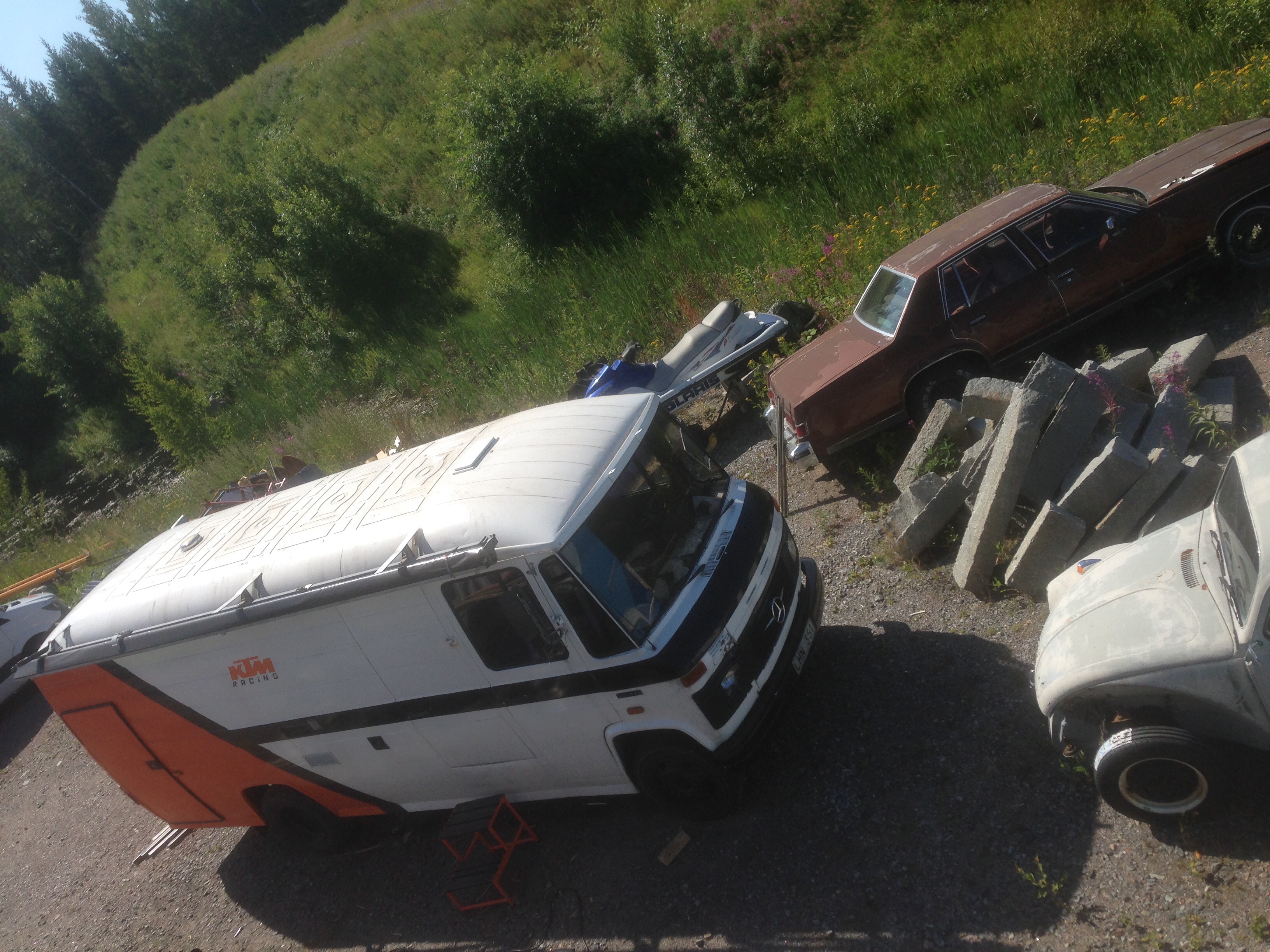

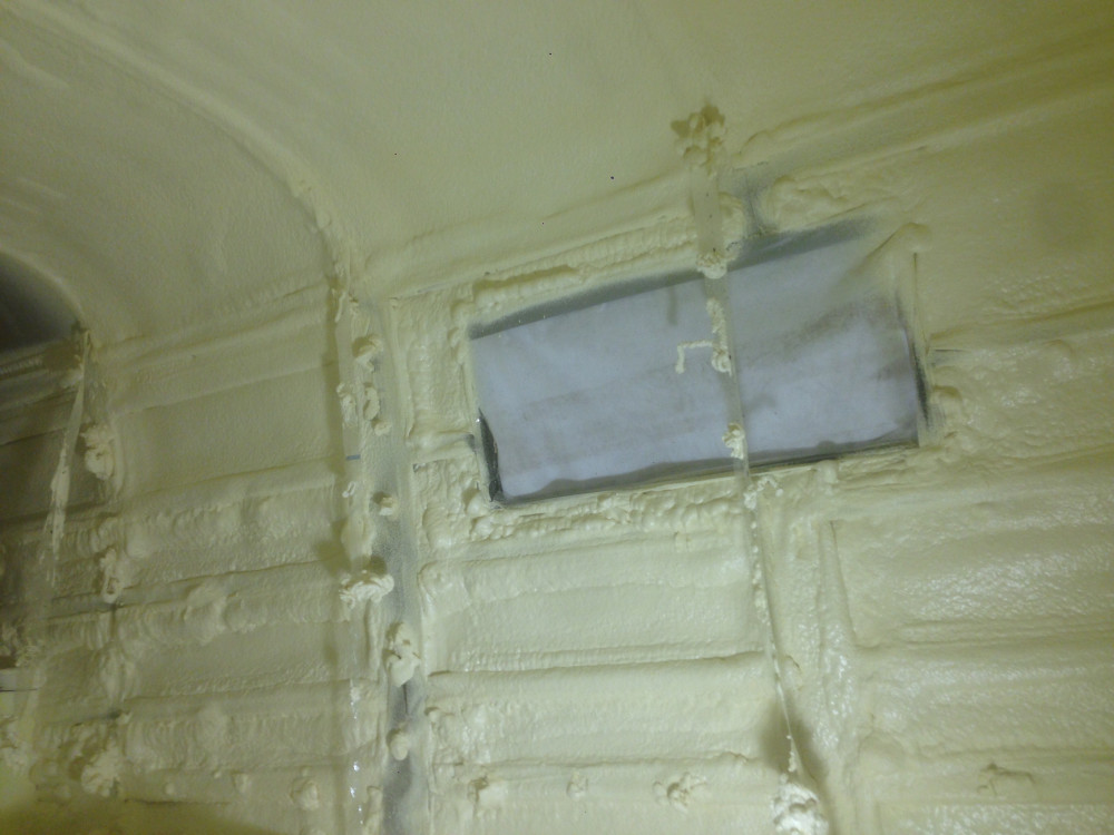

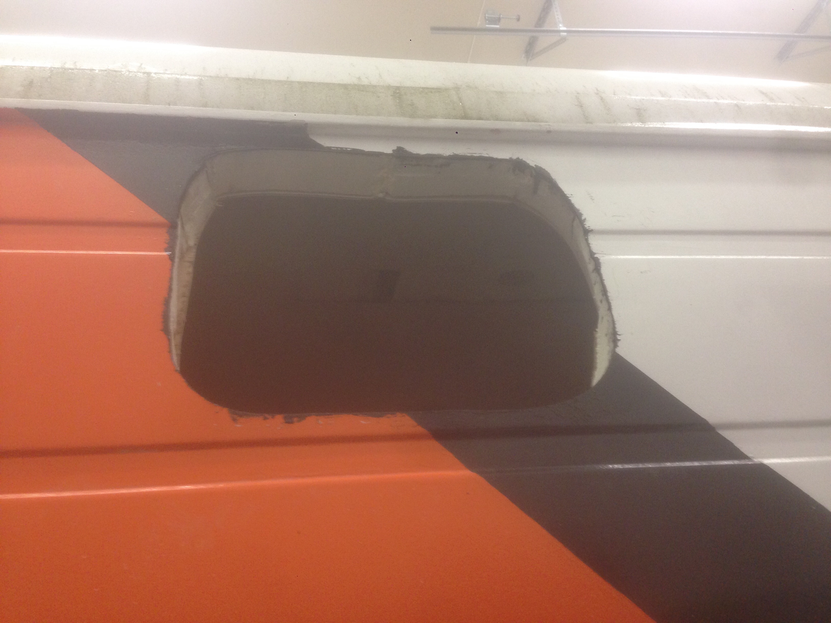

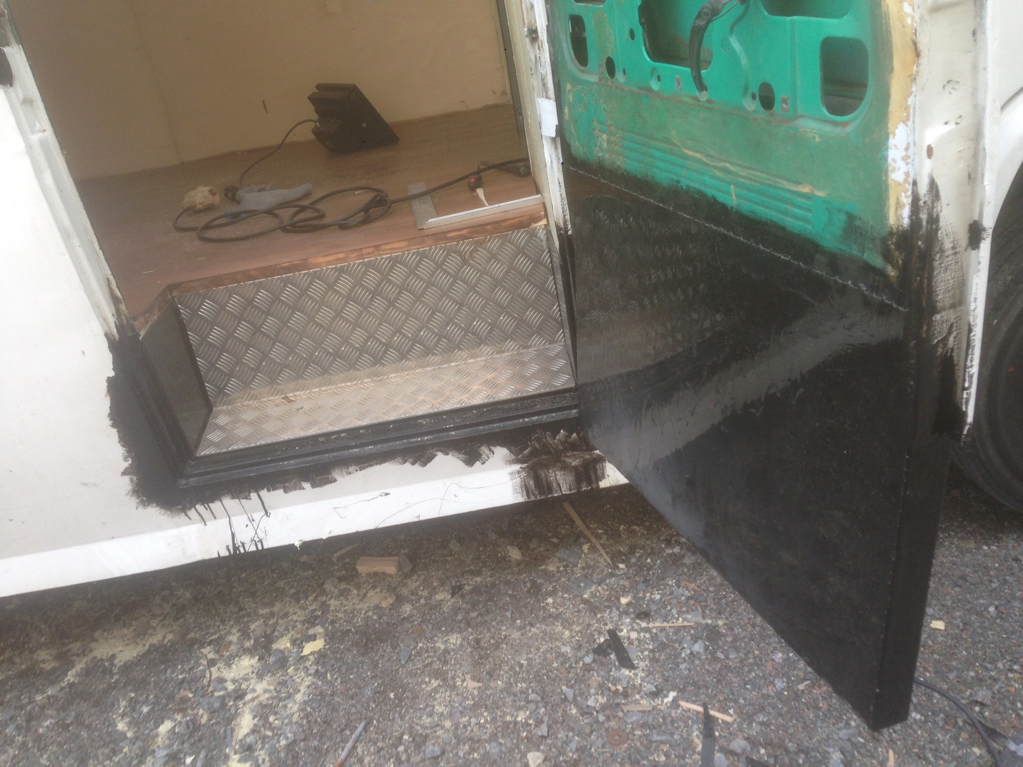

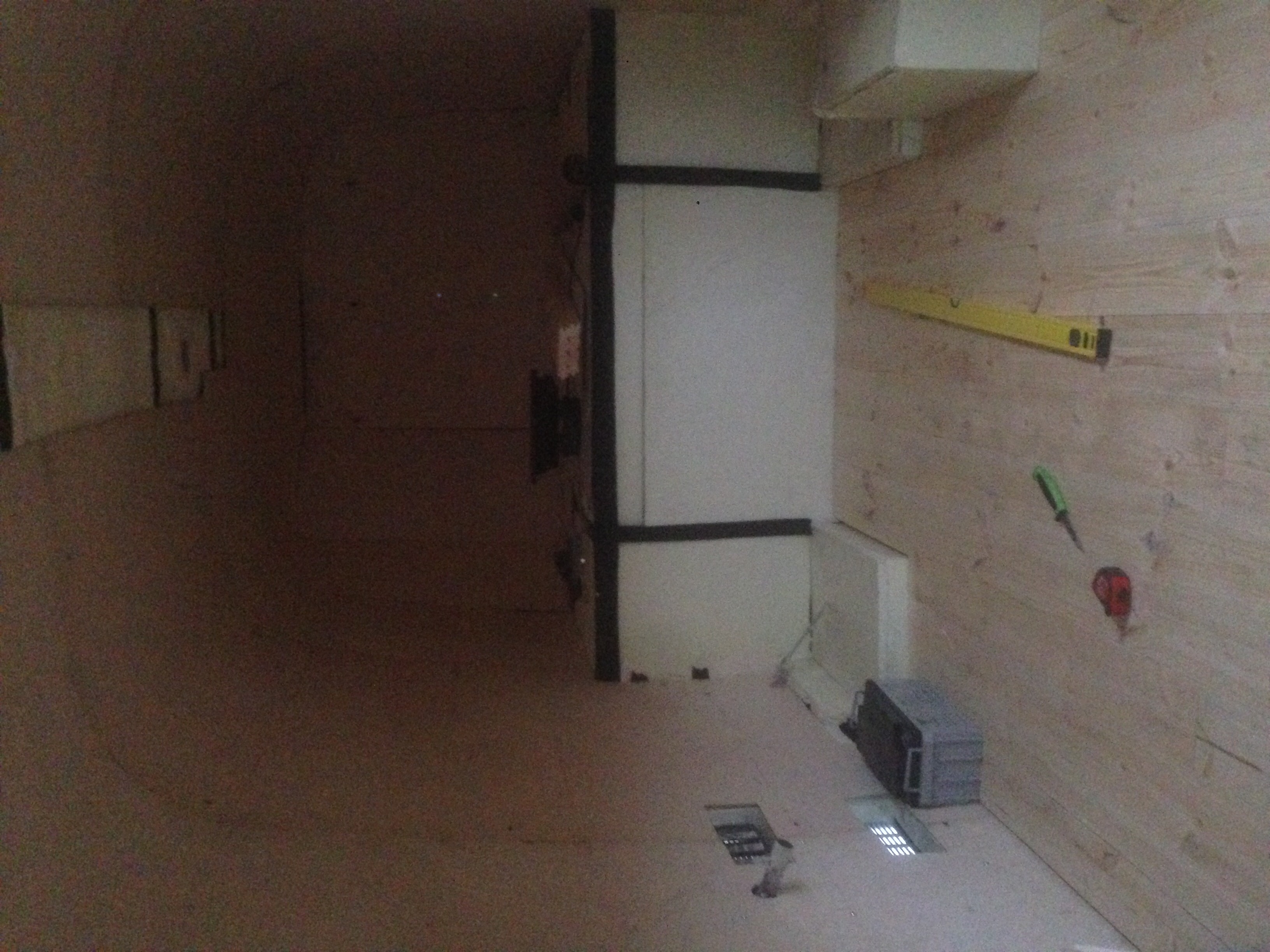

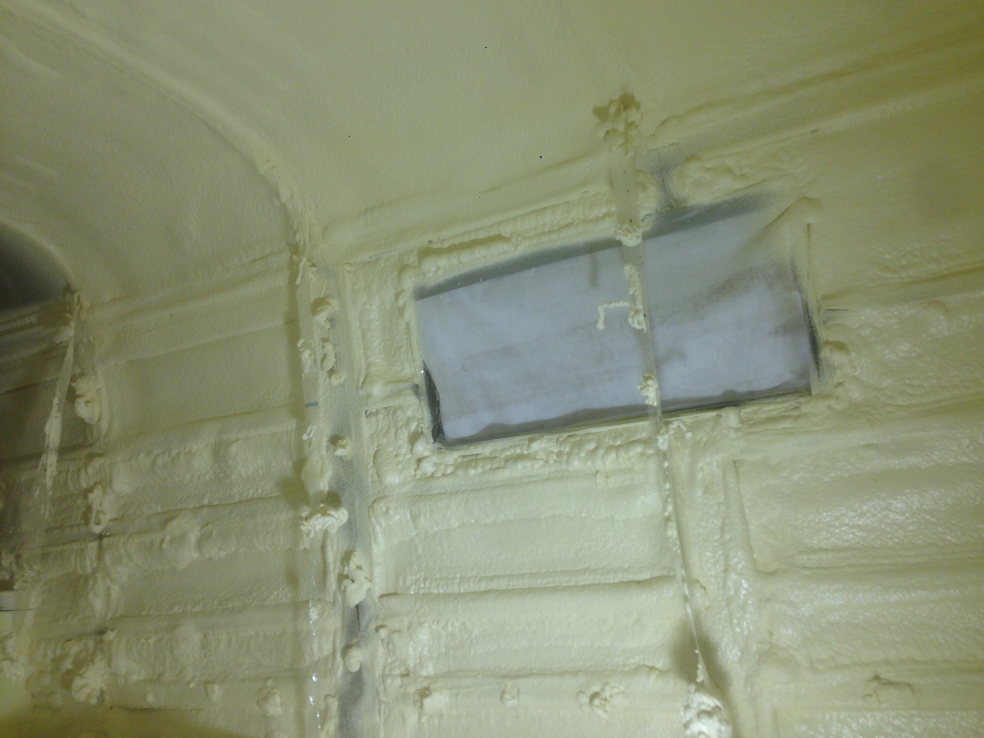

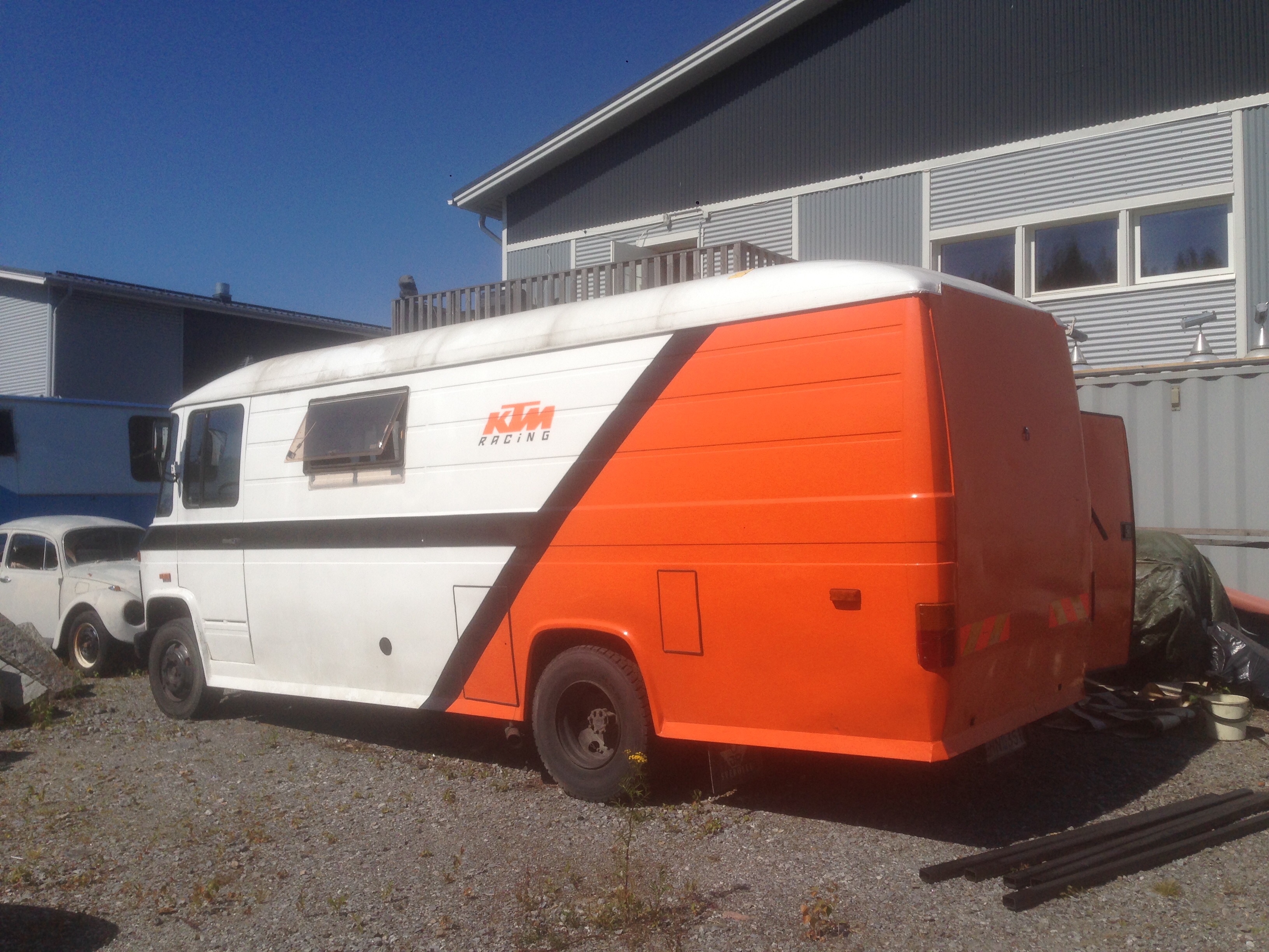

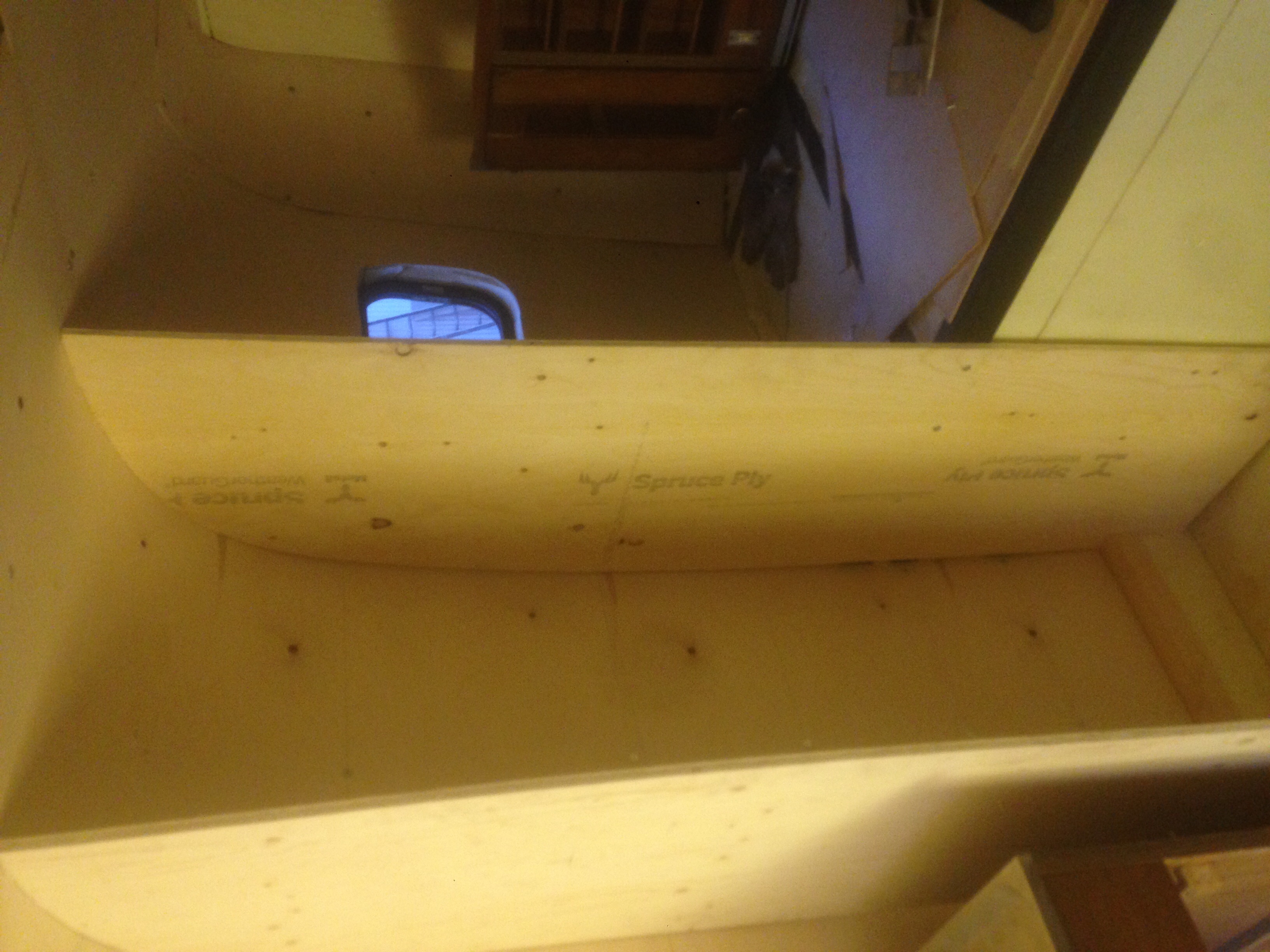

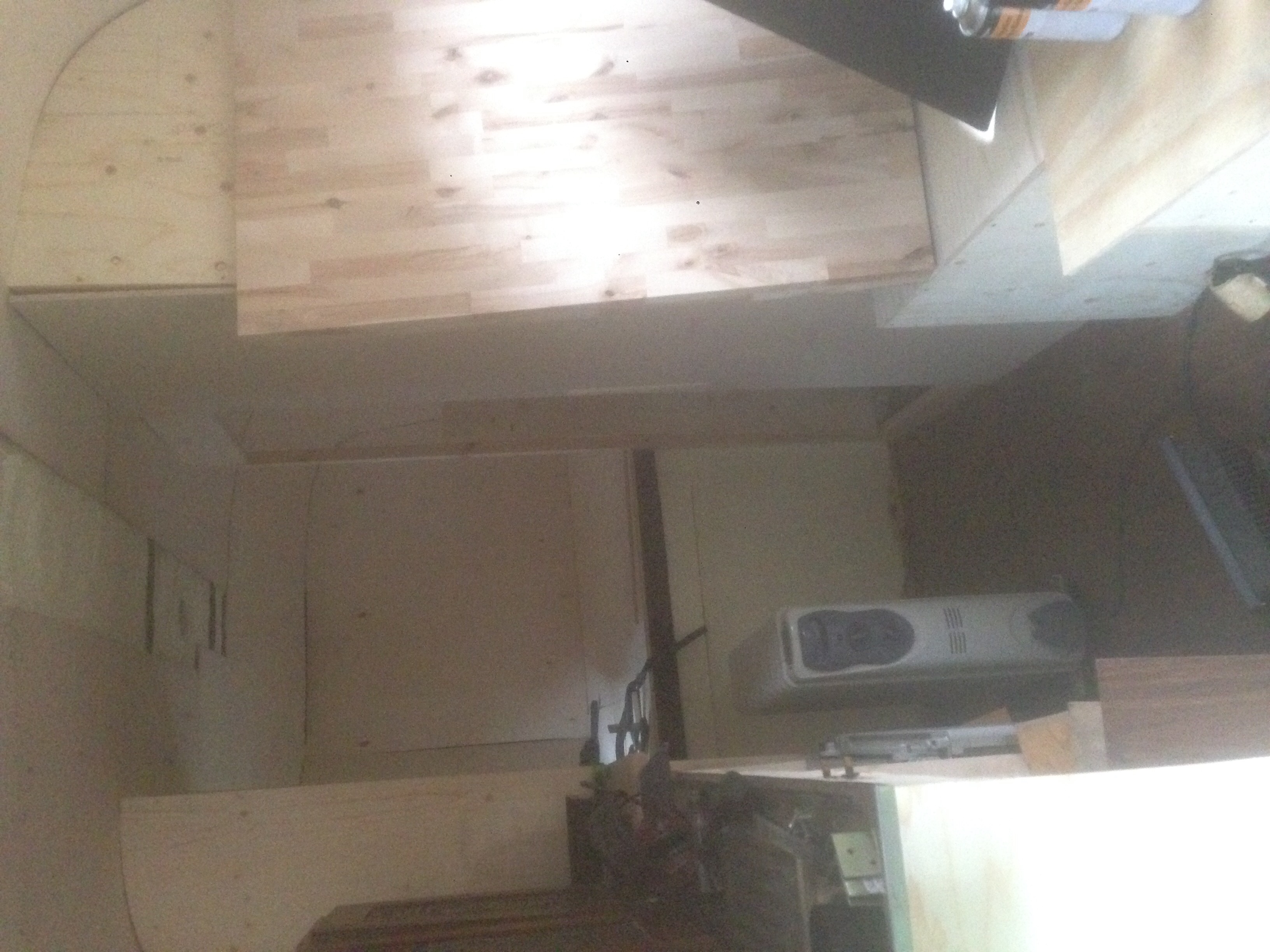

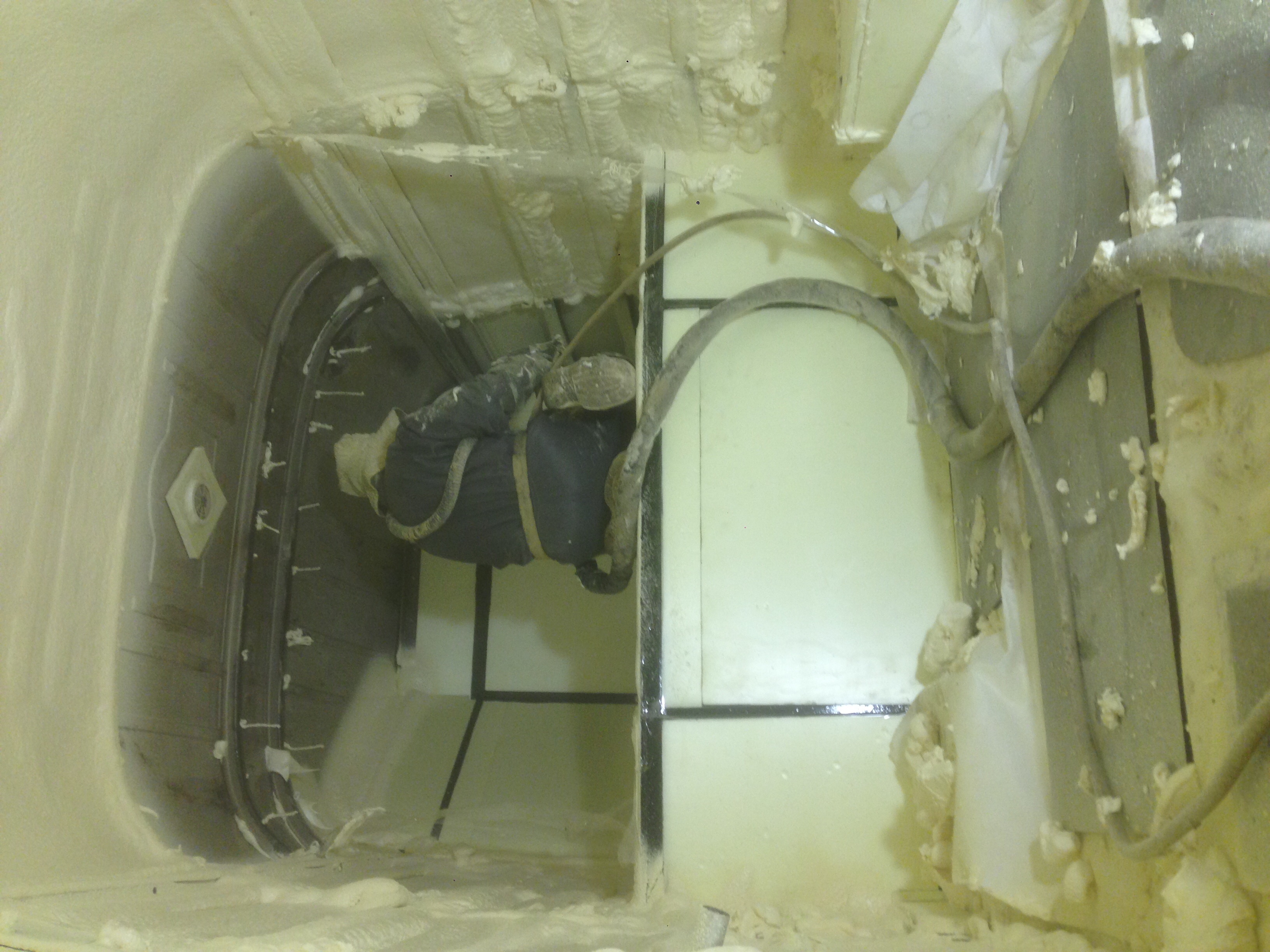

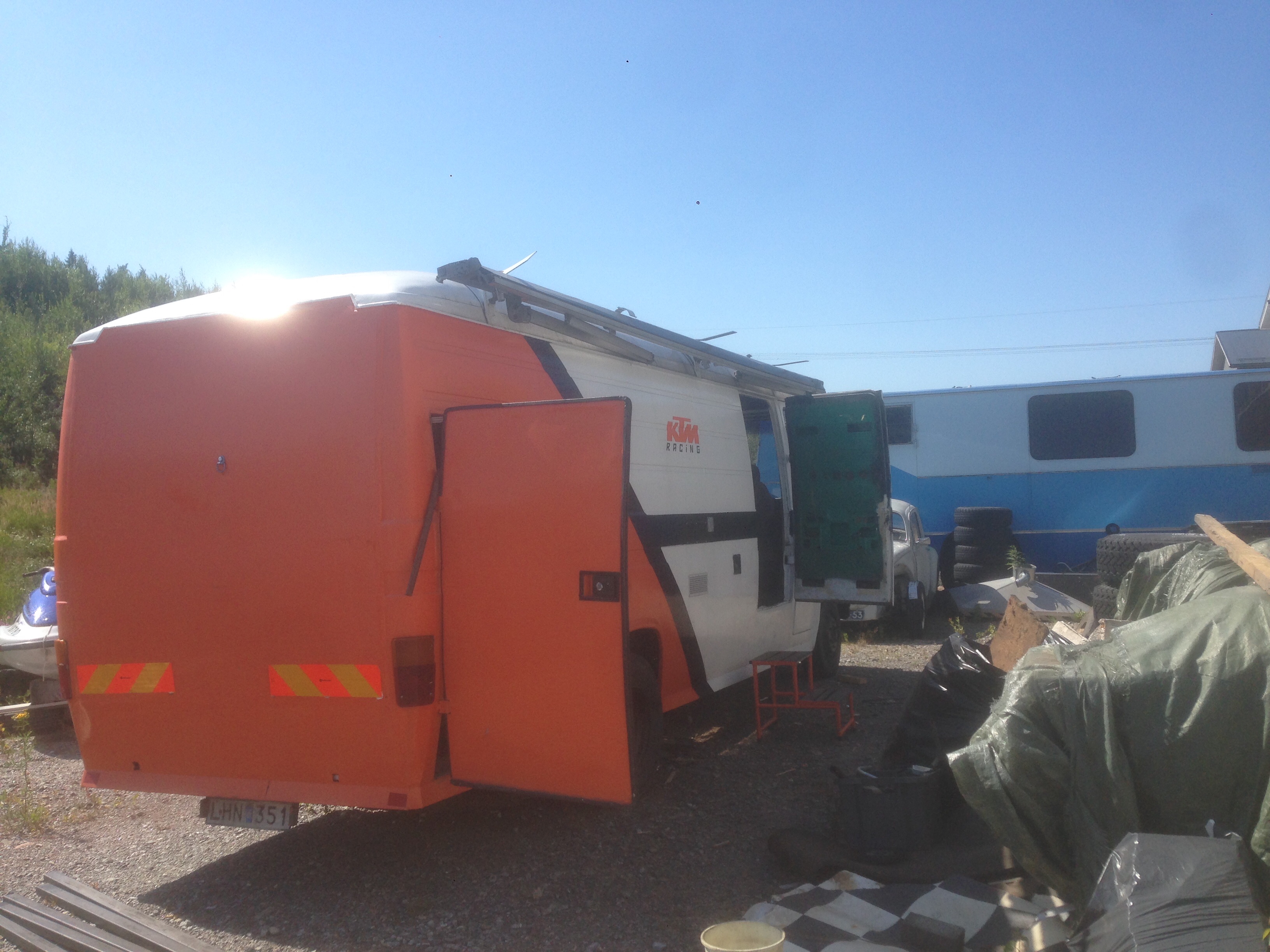

Moro, tässä muutamia huonoja kuvia! Ei kuvaajakaan hyvä ole, mutta on myös pitäny jo hetken hankkia parempi kännykkä...
Kalusteita rupesin jo vanerista rakentamaan. 12mm vanerista tulee kaikki, rungot 33x33 on rimaa, paitsi näkyvät etuseinät taidan tehä 4mm koivuvanerista ja ehkä pintaan jonku petsin tai lakan.
Perällä oleva sänkyparvi on tehty 25x25 rhs rungolla. Sängystä tuli 1600x1900, korkeutta on reilu istuma korkeus. Mitoitin sen niin että alla takatilassa mahtuu kuljettamaan moottoripyörää. Sänky ei ole aivan auton perään asti rakennettu (kiitos suomen lainsäädännön) ja ja kulmastakin puuttuu pala jotta taka tilaan olisi kivempi kulkea...mutta eiköhän me sinne emännän kans mahduta, on sitä ahtaimmissakin paikoissa nukuttu heh :roll: :lol:
Ton portaan tein sivuovelle kulkemisen helpottamiseksi. Ilmasäiliöt on siinä portaan alla, taidan joskus vielä tehdä auton alta tulevan paineilma rapun siihen lisäksi.

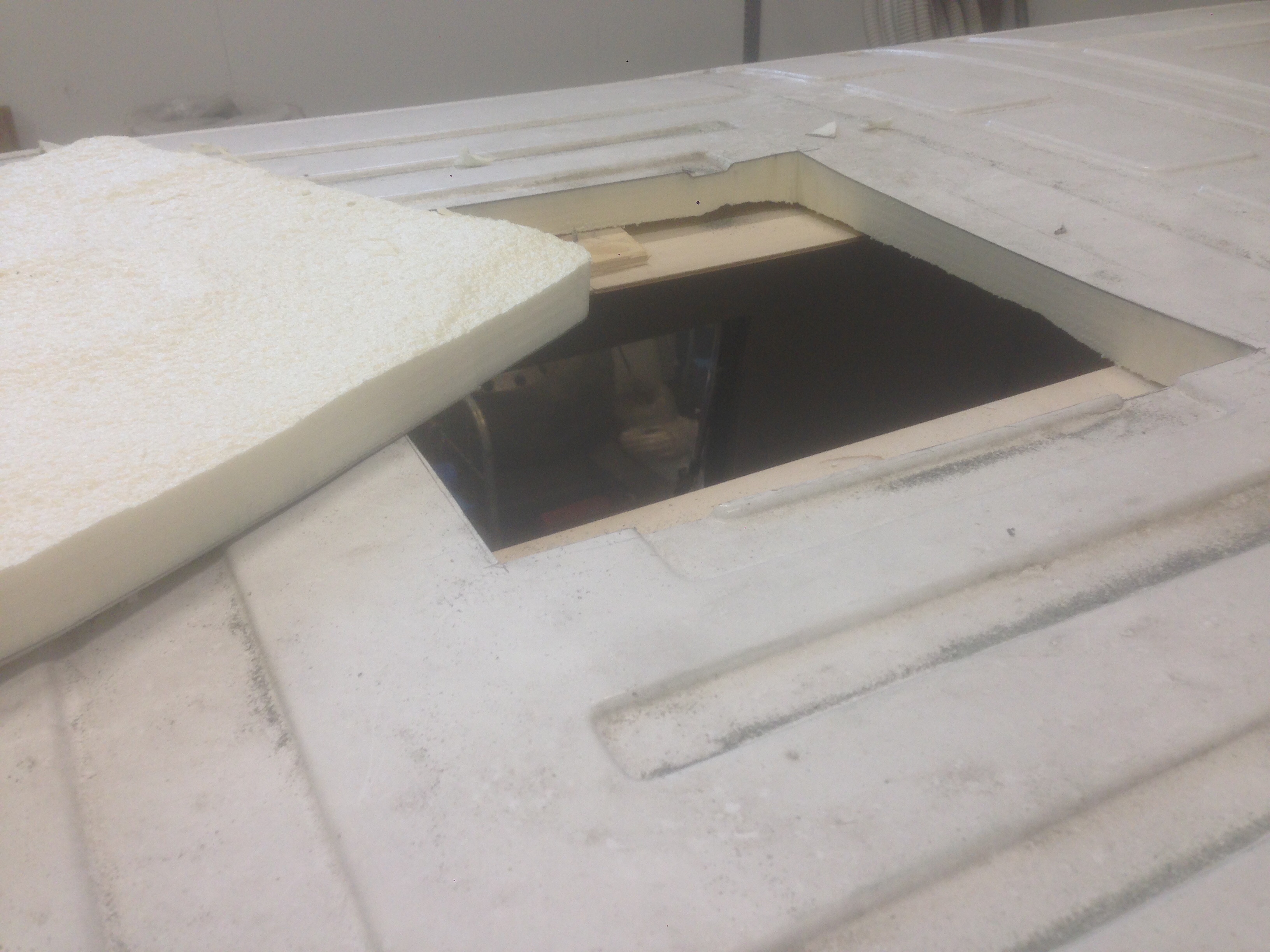

Tuo markiisi vois olla muuten myynnissä. Siihen on etu- ja sivuseinä myös, betoniset painot jne tarpeellinen. Vois vaihdella jotenkin ilmalenkkeihin ilmapenkkeihin, jotka olen kiinnostunut myös ostamaan suoraan jos jollain nurkissa lojuu sellasia..? Myös takapuskuri etsinnässä, voi olla että teen se palkista ni ainaki kestää peruutella kameleja ja hiluxeja nurin heh

Viesti Kirjoittaja neppi » 26 Loka 2019 01:25
Hieno!
Ite laittasin ton katon reijän umpeen, ettei sada sisään... Ü

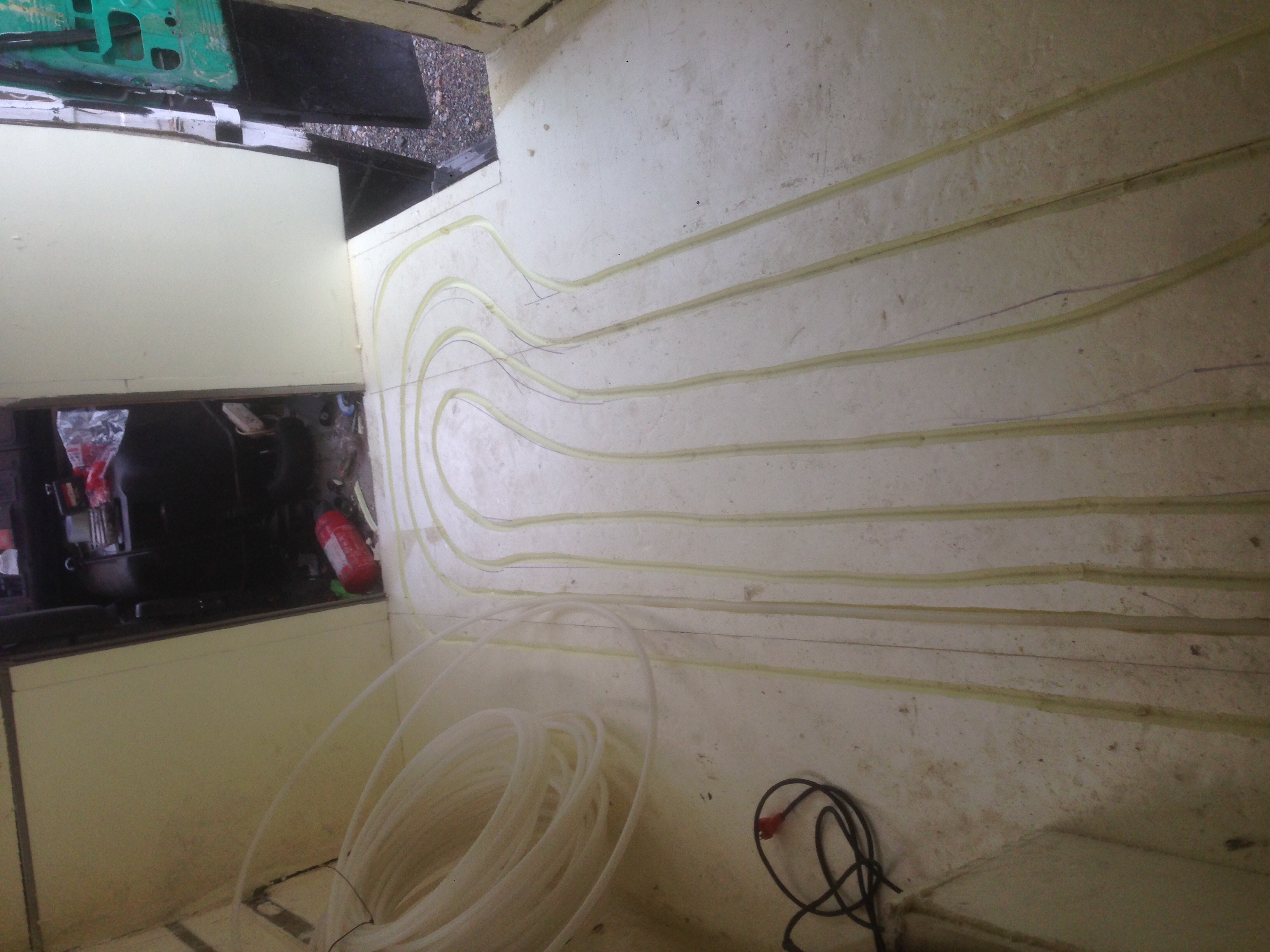

Täällä on ollu muutamassa topikissa puhetta PEXin lämpölaajenemisesta. Kuinka pitkiä noi lämmitysputkivedot on ku puhelimen näytöllä kuva vähä valehtelee?

Tuohon lattialankkuun ( mikäli tuo on lankkua? ) kannattaa jättää kunnon elämisvarat pitkille sivuille. Tuo kuusilankku haluaa muuttaa leveyttään kosteuden mukaan usean prosentin verran. Kuivuessaan raot aukeavat ja väliin menee hiekkaa ja muuta kökköä. Kostealla kelillä lankku turpoaa ja hiekka ei mahdu uraan, Saattaa korkata kaarelle...

Tähän samaan itsekin kiinnitin huomiota, ainakaan tuossa kuvassa ei näkynyt että elämisvaraa olisi juurikaan, mutta tosiaan putkiston toinen pää ei näy joten vähän turhahan täältä on huudella.

Lattiassa on n. 25m putkea, ja päät tulee suoraan seinän läpi "lämmönjakohuoneeseen" joka sijaistsee sängyn alla.. ? Kiinnihän ne ei siellä lattiassa ole mitenkään, vaa kelluvat vapaasti uretaanilevyyn jyrsityssä urassa..Se ura on semmonen "sopivasti väljä" että putki oli railoon miellyttävä asettaa :oops:
Meinaatteko että se putki laajenee niin paljon?? Kyllähän sitä valetaan betoniinkin normaalisti?
Lattialankut on kelluvia, eli liimasin saumat mutta muuten huljuvat vapaasti seinien välissä ja kalusteiden alla..

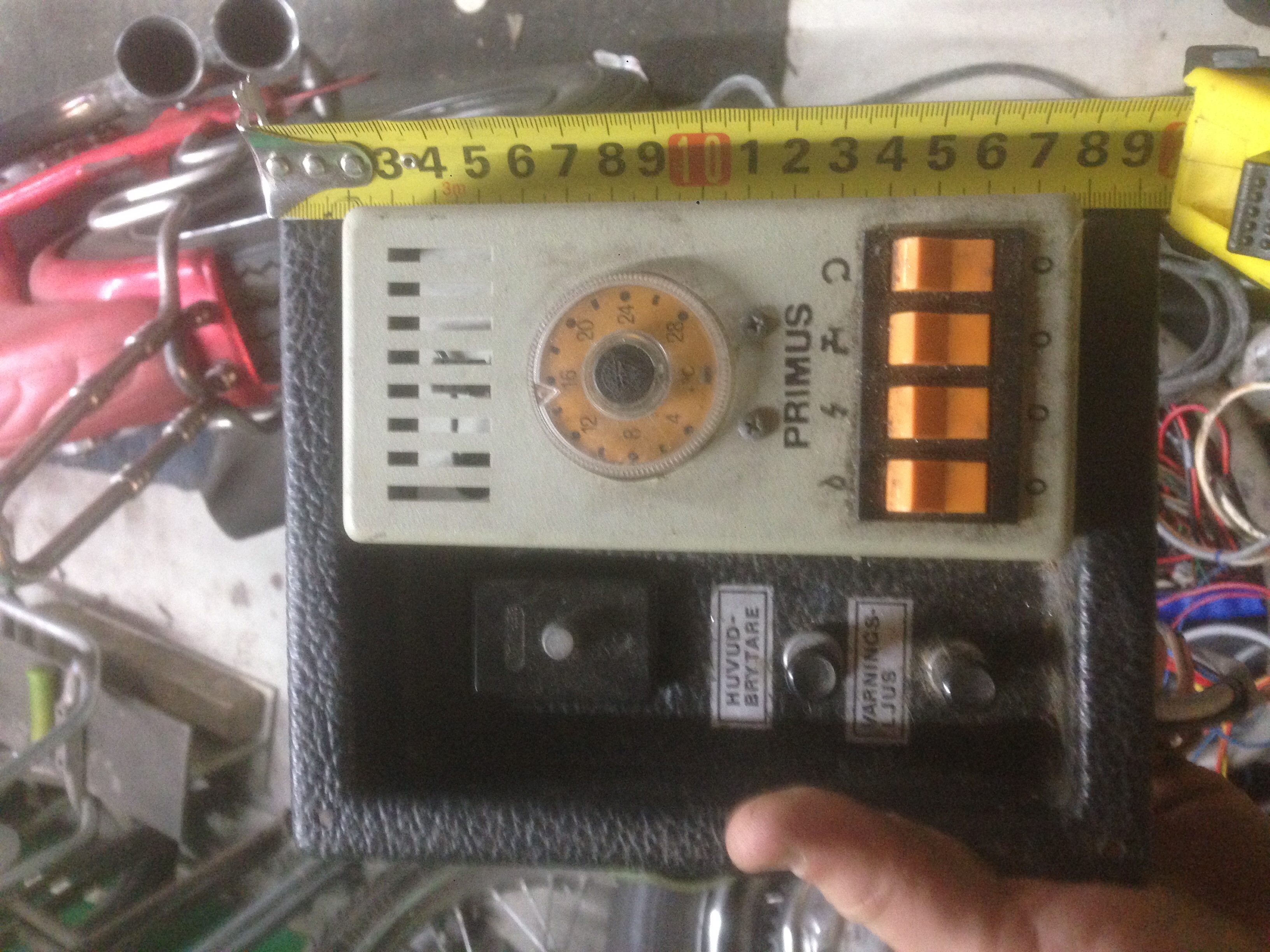

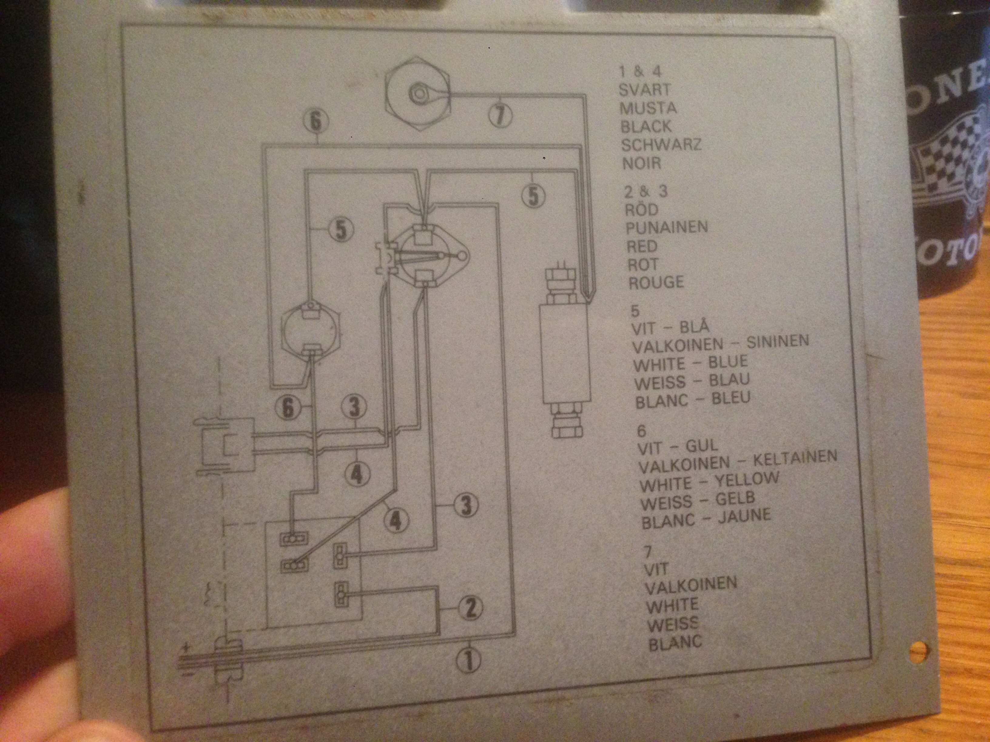

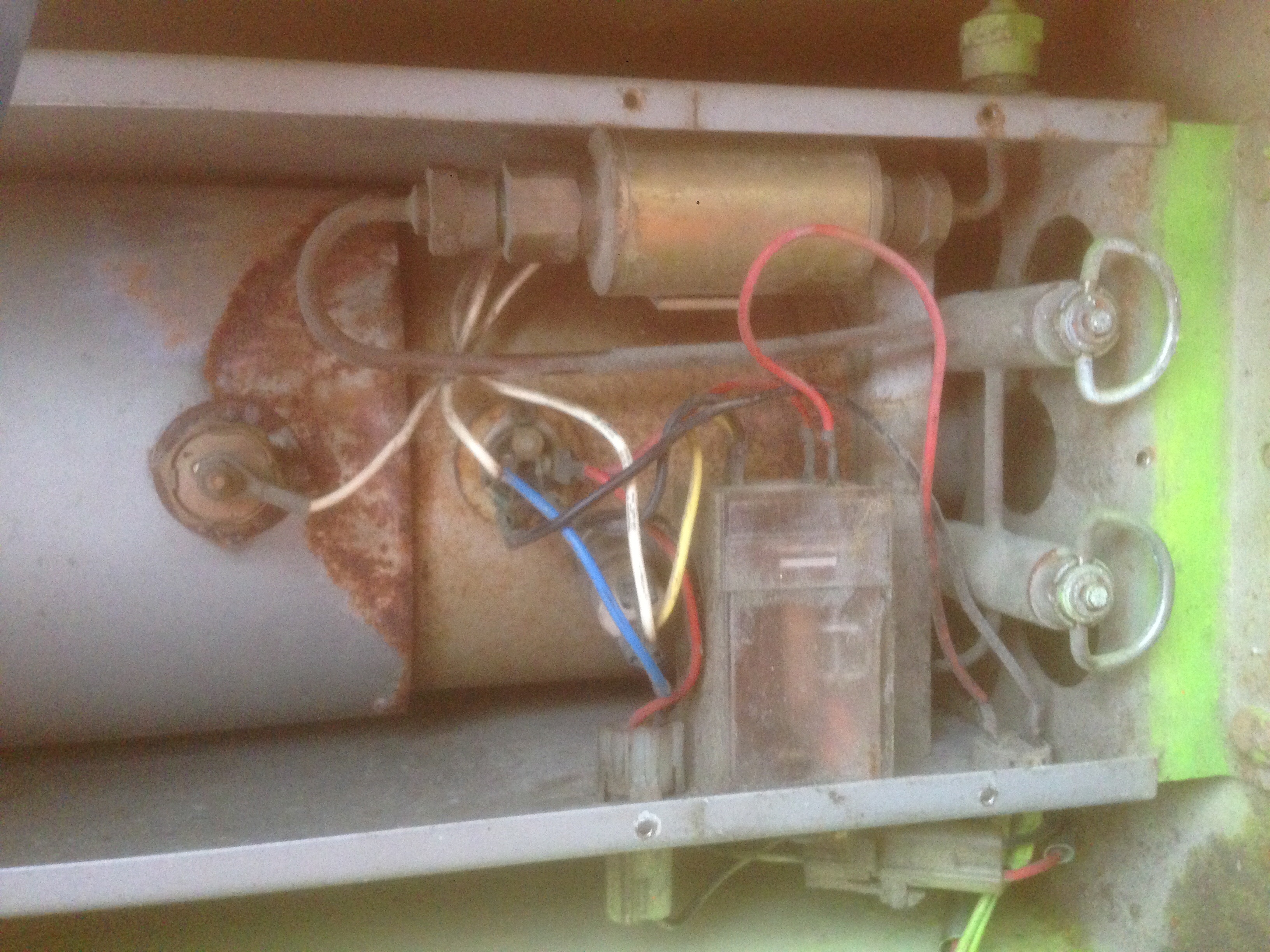

Ei muuten kenelläkään sattuisi tuohon Primukseen kytkentäkaaviota olemaan? En ymmärrä tosta hökötyksestä mitään :oops: :lol:

Betonissa ja taloissa ei lattiaputkilla ”ei lämmitetä ” vaan pidetään lattia sopivan lämpimänä, oon ymmärtänyt että busseissa on
rakennettu lattia lämmityksiä ts käytetään korkeampia nestelämpöjä ja usein lämmitys kylmästä nopeasti, muistelen
että ollut ongelmia myös vinyyli ”parkettien ”. suhteen. Tovottavasti jo rakentaneet kertoo tarkemmin. Asuan suhteen tuskin ongelmaa jos säädetään kiertonesteen lämpö 20-25 asteen luokkaan........

Mikä Primuksen pönttö on kyseessä? kyllä niihin kaavoja löytyy....

Betonilattiassa sen putken/lattian lämpötila ei saa ylittää +40°C, ettei lattia halkea, en tiedä onko tuossa kyse pelkästään betonin laajenemisesta, vai onko sillä putkella asiaan osansa, lämpötila vaihtelu on kuitenkin käytännössä siis +20...+40°C, kun linja-autossa lämpötilat on huomattavasti laajemmalla skaalalla. Jos ne putket ei ole varsinaisesti kiinnitetty, niisttä tuskin ilmenee sen kummempaa ongelmaa (kunhan siellä kiertää glykoli eikä raaka vesi :) )

Mulla on kokemus siitä kun lattialevy irtoaa putken lyhentyessä. Putket on lämpötila alueella -30 ... +60 niin siinä pitää olla laajenemis ja kutistumisvaraa. Nyrkkisääntönä ettei yli 3 metrin suoria tehdä niin pysyy levyt laattiassa kiinni.

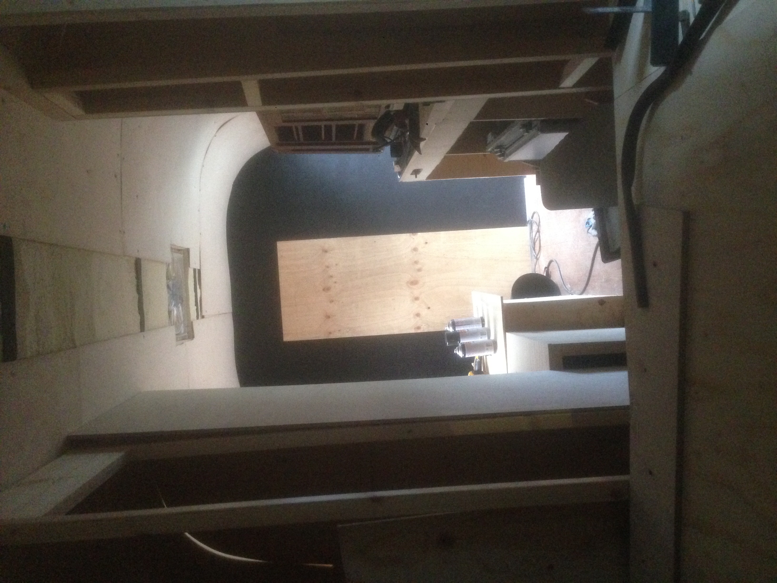

hitaasti mutta varmasti töiden ohessa touhu etenee: kalusteita on tullut tehtyä ja verhoilut on aloitettu. Messumattoa ja maalia tulee seiniin, ehkä myöhemmin jotain muutakin, sitten jossain... Nyt rupeaa olemaan meinaan semmoset kelit Tampereen korkeudella, että ei paljon hampaita enää naurata.. :shock: paitsi tuolla kopissa kontaktiliimapurkki auki vietetyn hetken jälkeen :shock: :lol:
Siitä päästiinkin lämmitysasiaan taas..Pannusta en ole saanut selville, että mikä se on mallejaan. Edellinen omistaja oli hankkinut uuden sähköpatruunan, jossa lukee numero 2591. Vanhassa (joka ei kuulemma toimi, ei testattu) lukee PRIMUS 8085.. Itse pannussa ei ole mitään tyyppikilpeä, ainostaan kytkentäkaavio (kuvassa) jossa ei näy ohjauspaneelia, sähköpatruunaa tai kiertovesipumppuakaan ollenkaan..

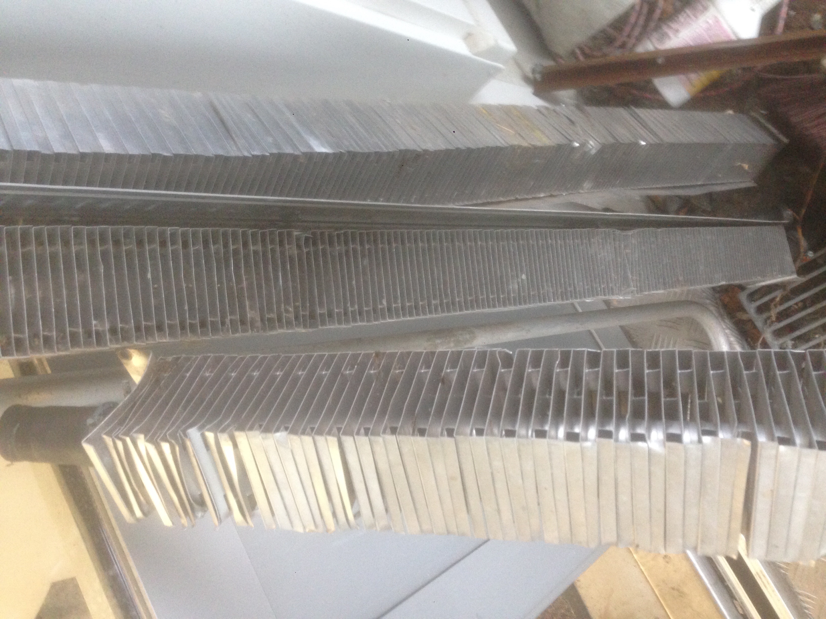

tässä kuvia:

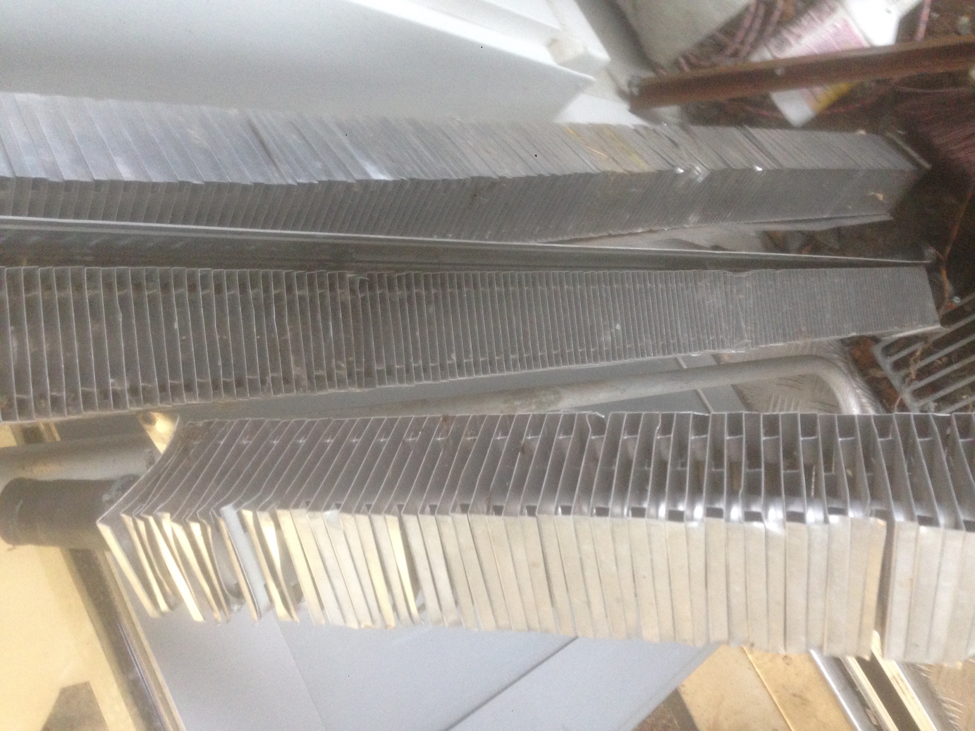

Eikö nuo tavalliset bussipatterit ole yleensä kupariputkeaa jossa nuo rivat ovat? Isot pojat on kertonut että kupari ja alumiiniputkea ei kannattaisi samaan jäähdytysjärjestelmään sotkea sekaisin.
Tuo linkittämäsi invertteri on hyvin suurella todennäköisyydellä modifoitua siniaalota, tai aknttiaaltoa tuottava, kun siinä ei mitään muutakaan mainita. Riippu siitä mitä aiot vertin perään laittaa onko sillä merkitystä vai ei.

Primus 2450. Netti väärällään ohjeita ja kuvia. Pannu on tarkka jännitteen suhteen - ei jaksa hehkutulppa sytyttää alijännitteellä. Siihen voi nakertaa kipinäsytkän tai hehkulle jännitteentasaajan. Koneenahan tuo on pomminvarma, kun puhdistaa arinan ja hioo abikot.

Kipinäsytytys ja kunnon putsaus. Tolla pannulla mennään kuuhun ja takas. 22mm kuparilla pitkät vedot ja silikoniletkulla ja rosteriklemmareilla liitokset.

Jep totta että kupari ja alsa ei ole hyvä pari, en itseasiassa edes miettinyt että nuo patterit olisi kuparia...kiitos vinkistä, täytyy tutkia!!

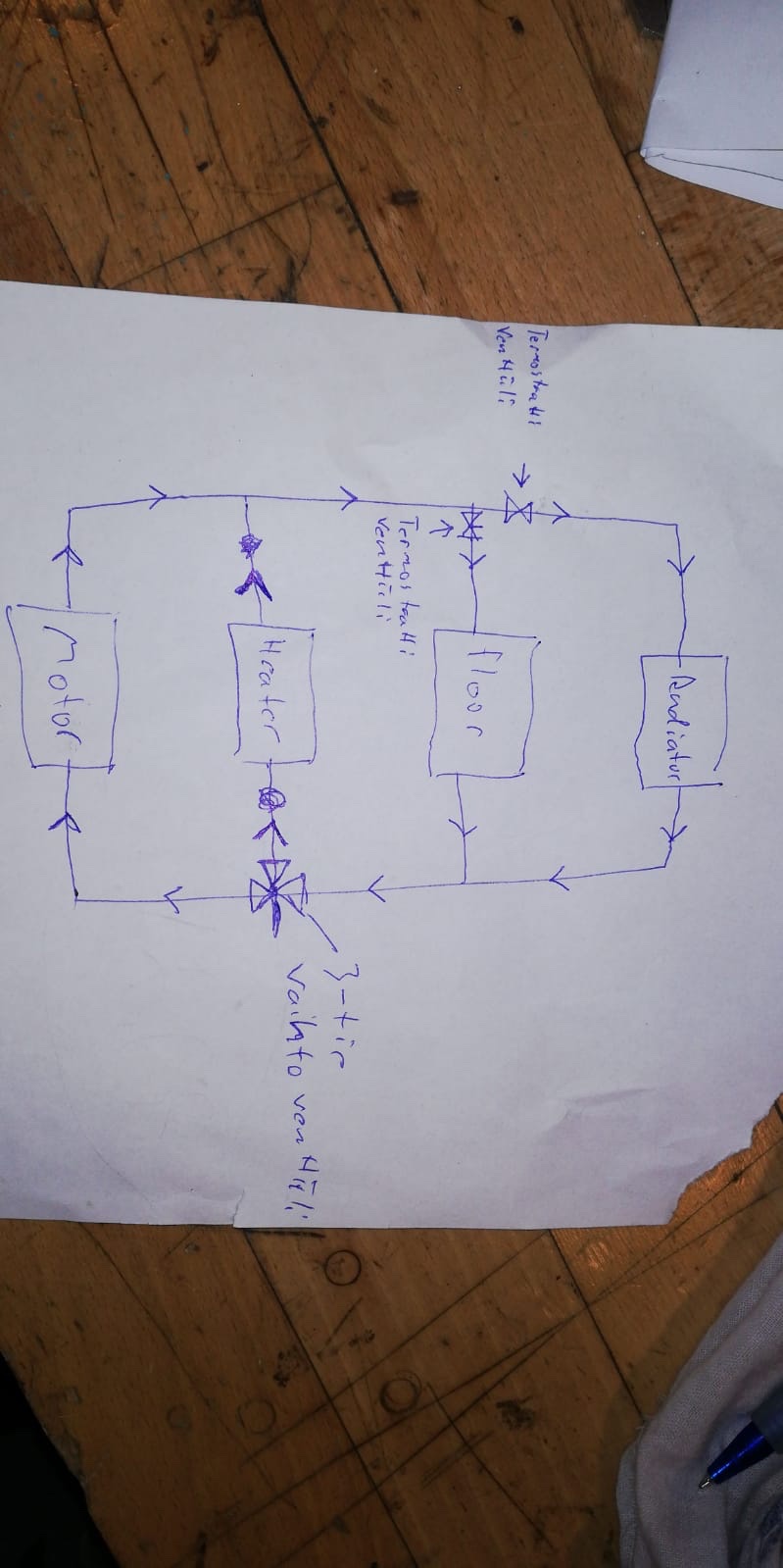

Kiitos vinkistä priimuksen suhteen!! Tämmöistä lämmitys-systeemiä on hahmoteltu..mitäs mieltä moottorin lattialämmön piiriin liittäneet on tästä suunnitelmasta? (Radiator = patteri)

Tyo Primus ei välttämättä tykkää olla painepuolella. Kylläsen siihen saa nakerrettua, mutta liitoksissa tulee olla tarkkana. Caravan-käytössä se on kuitenkin avopaisarilla.
Pitäisin Primuksen ja moottorin eri kierroissa. Moottorista saa ajon aikana paljon kuumaa, mutta parkissa se on iso jäähdytysripa. Moottoripuoleelle ehkä pari kennopuhallinta tai jotain....

Juu siis tuohon tulee magneettiventtiili, jolloin moottorista tai moottoriin ei vesi mene muuten kuin niin halutessa (eli ajaessa, nappivalitsimella ohjaus)
Hyvä pointti tuo että painepuolella voi tulla ongelmaa.. täyttyy tutkia millaiset liitokset siellä pannun sisässä on, muuthan kyllä saa pitäviksi varmaankin. Iso paisari siihen olisi kyllä ajatuksena laittaa tietysti.
Priimusta ja sen ihmeellisyyksiä netissä nyt aamulla vahdatessani huomasin että kaikki kuvat ja tieto on tuolla karavaanari-foorumilla; linkit on erittäin vanhoja ja harmillisesti asennuskuvat ja kaaviot on osittain jo poistuneet..( ja muutenkaan niiden kinasteluja ei jotenkin jaksa lukea kovin pitkälle, päätä särkee jo...) Kipinäsytytyksestä löytyy kyllä paaaljon juttuja, mutta en nyt aivan sisäistänyt vielä ainakaan että mistä ne kipinälle vaadittavat kamppeet on tilattavissa, vai onko ne väkästeltävä itse?? Ymmärtääkseni hyötynä on että pannusta tulee hiljainen, ja myös kaasu kai syttyy helpommin, ainakin jos hehku alkaa olla jo vanha..?

https://www.sarkacaravan.fi/product/180 ... utos-sarja
karavaanari.info - sivuilta löytyy "pannuvelho" mjo33400 - häneltä saa kyllä ohjeita ja tuolta linkistä saa tarvittavat palikat ohjeiden kera.
