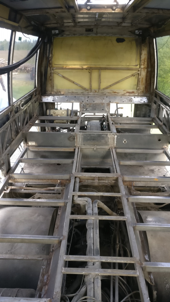

Viesti Kirjoittaja eagless » 17 Heinä 2019 20:09
Pikkasen nytkähti eteenpäin.
Makuuhuoneen ja vc/suihku metallityöt tehty.
2kpl vinopalkkeja 40x60mm muutettiin suoraksi ja kylkiin uudet 40x60 palkit joissa 15kpl uusia 40x60mm poikkipalkkeja.
Alle vielä tarkotus niitata 0.6mm rosteripeltiä eristeen pohjiksi.
Jospa tuo nyt kestäis ikusesti.
Ps:mustaa palkkia laitettiin kun jäävät eristeen sisään niin tokkopa nuo siellä ruostu

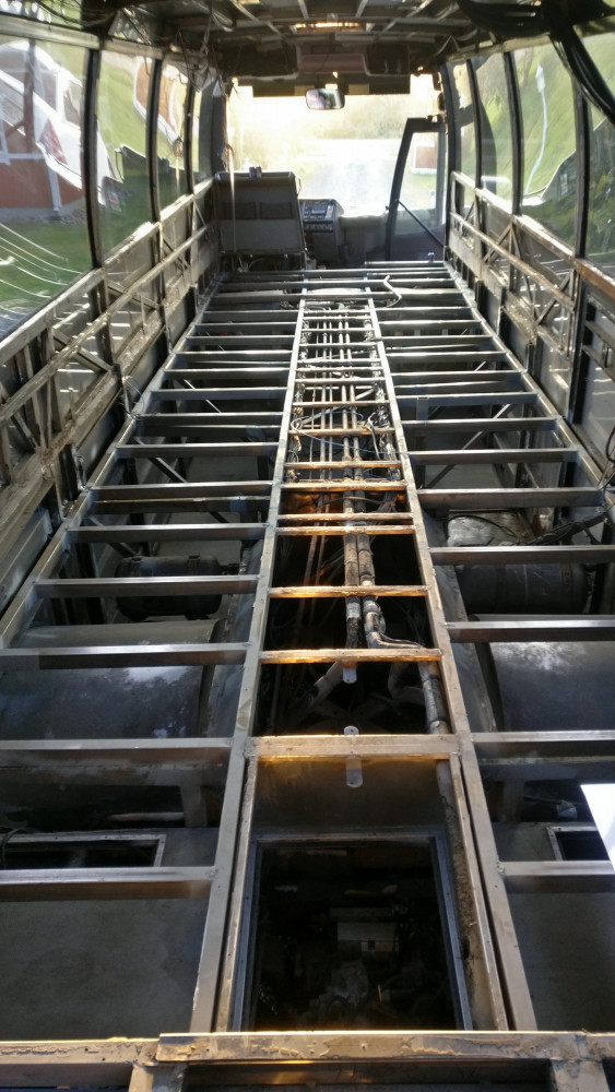

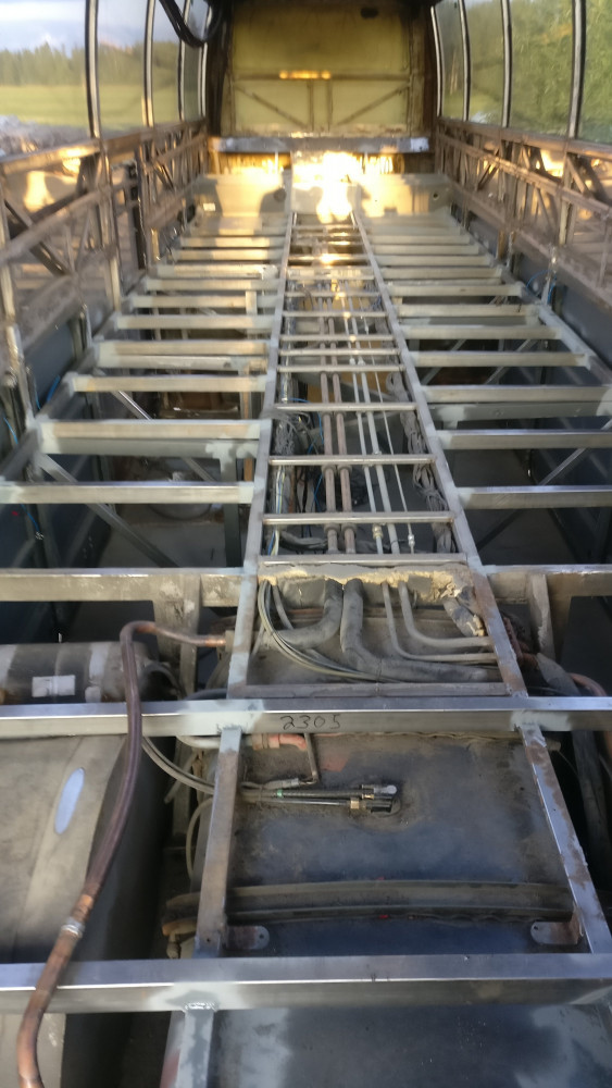

Viesti Kirjoittaja eagless » 09 Elo 2019 21:02
Nyt on 90metriä palkkia lattian alla,muutama vinotuki vielä väliseinien kohdille.

Viesti Kirjoittaja eagless » 27 Elo 2019 13:39
Hain uudet putkitarvikkeet alustavasti kun muuttuu aikapaljon tuo nykyinen putkiviidakko.
Moottorilta 35mm putki varaajalle,josta jatkuu 28mm putkella eteen etummaisille pattereille/tuulisasin puhaltimelle.
Takaisin taas 28mm putkella mutta varaajan kohdilla muttuu takas 35mm putkelle.
Varaajalla tulo35mm putkesta ohitusputki paluu 35mm:lle jos patterit/puhallin ei päällä.
(Kesällä jäähdytys vesi kiertää vain varaajan kierukan kautta ajaessa.
Vebasto 30kw siirretään rahtitilaan, pienennetään tehoja sen mitä voi ja kierrättää vain varaajan vettä suoraan.
(Ei hävikkiä kierukkaan nähden)
Olipa vain kupariputket,kulmat,eristeet hyvän hintasia ku lähtöpuolelle vasta otin alkuun niin 300€ meni että pölähti!
Ps:ois ollu helpompi piirtää ku yrittää kirjottaa ymmärrettävästi.
