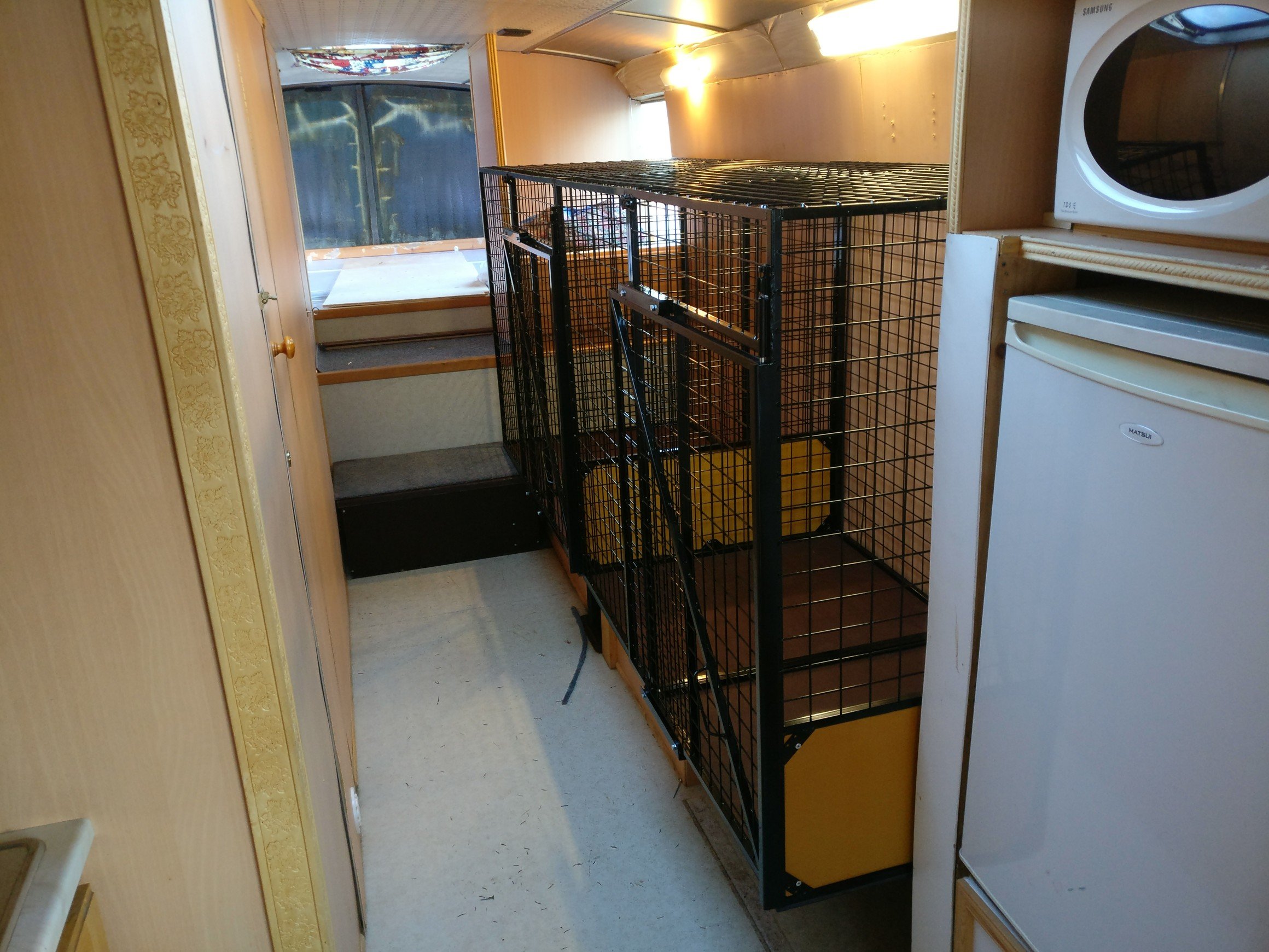

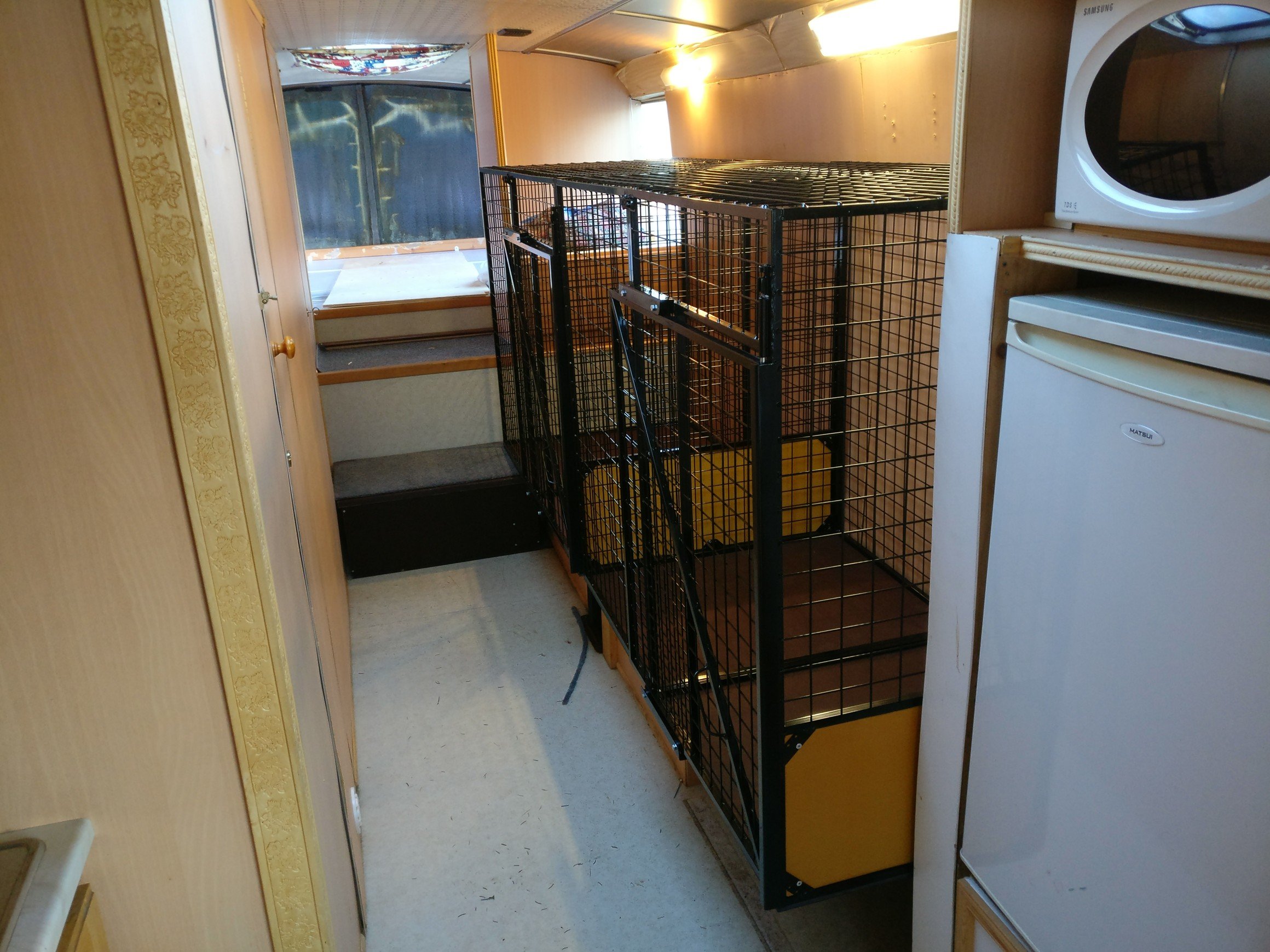

Toinenkin häkki saapui ja ne on nyt soviteltu paikoilleen.
Vielä täytyy kehitellä tukeva kiinnitys ja jonkinlaista jalkaa käytävän puolelle.

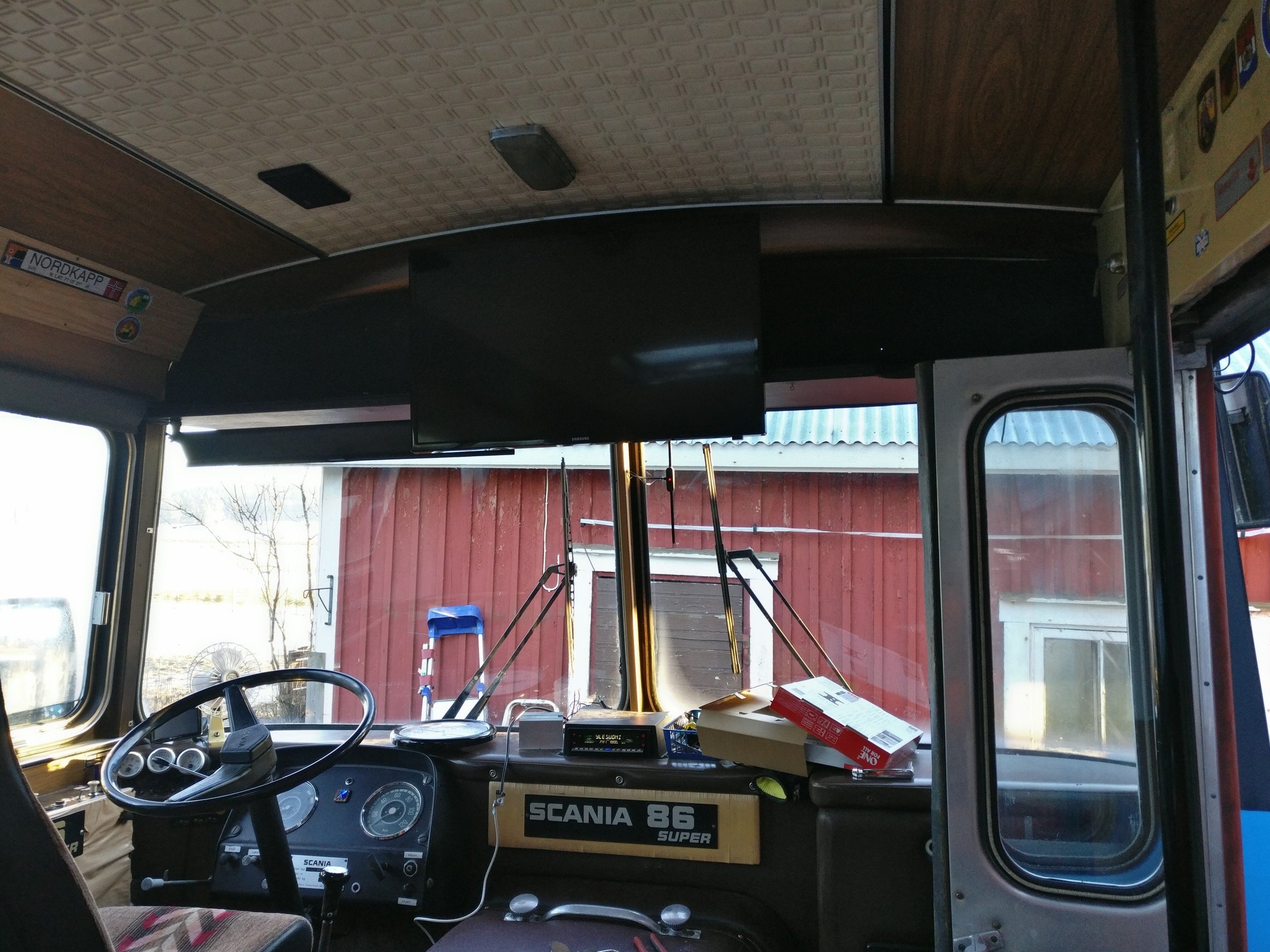

Televiisorin tälläsin ainakin alkuun näin.
Viestit: 2627
Re: Leemun Lahtikko
Tuo taulutelkkari vähän riitelee tyylillisesti tuon ohjaamon kanssa... tosin enpä nyt osaa äkkiseltään sanoa miten siitä paremmankaan saisi.
ONko suoraan akkuun kytkettävä telkka?

Jule kirjoitti: 23 Maalis 2019 19:46 Tuo taulutelkkari vähän riitelee tyylillisesti tuon ohjaamon kanssa... tosin enpä nyt osaa äkkiseltään sanoa miten siitä paremmankaan saisi.
Kyllähän se hiukan eri aikakautta edustaa :lol:
En kanssa keksinyt oikein muutakaan paikkaa, frouva tahtoisi sen makkariin mutta minä en..
Voi olla, että se kuitenkin muuttaa sijaansa vielä myöhemmin, katsotaan nyt mitä keksin myöhemmin ilpin suhteen..
Ei saa ainakaan suoraan syötettyä patterisähköä :(
Tähtyy availla vähän kuoria ja katsoa millaista sähköä se syö, muuntajahan siellä toki on ensimmäisenä.
Viestit: 2627
Re: Leemun Lahtikko
Mä katselin merkitsevästi vanhempien 32" LG telkkaria, siinä on ulkoinen 19V muuntaja, se olisi yksi vaihtoehto, ne pienet "matkatelkkarit" jotka toimii 12V sähköllä on yleensä tuon ominaisuuden takia hieman vastaavaa normimallia kalliimpi, ja ne otsiaan on yleensä aika pieniä.

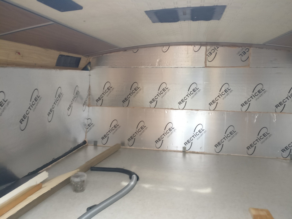

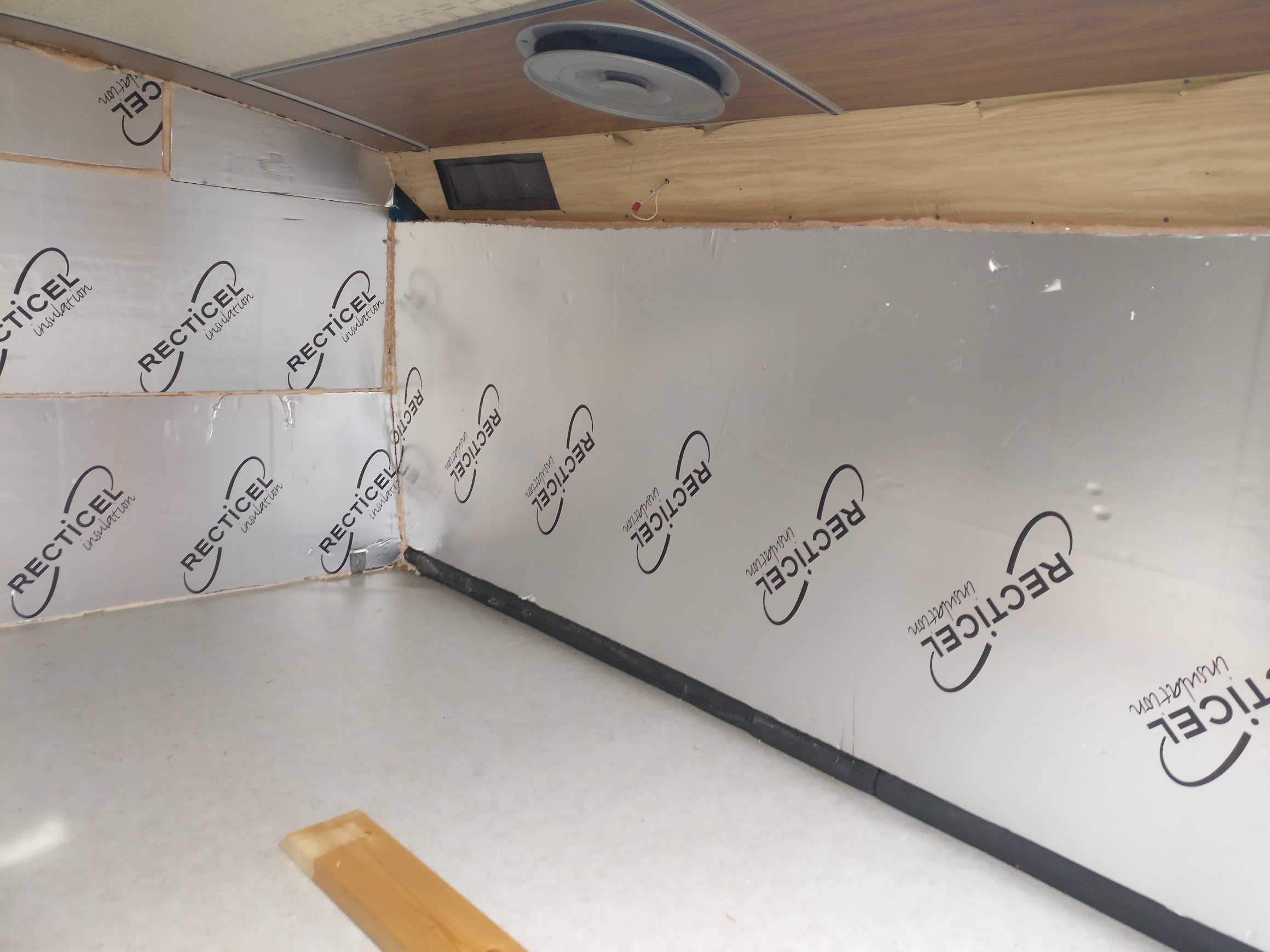

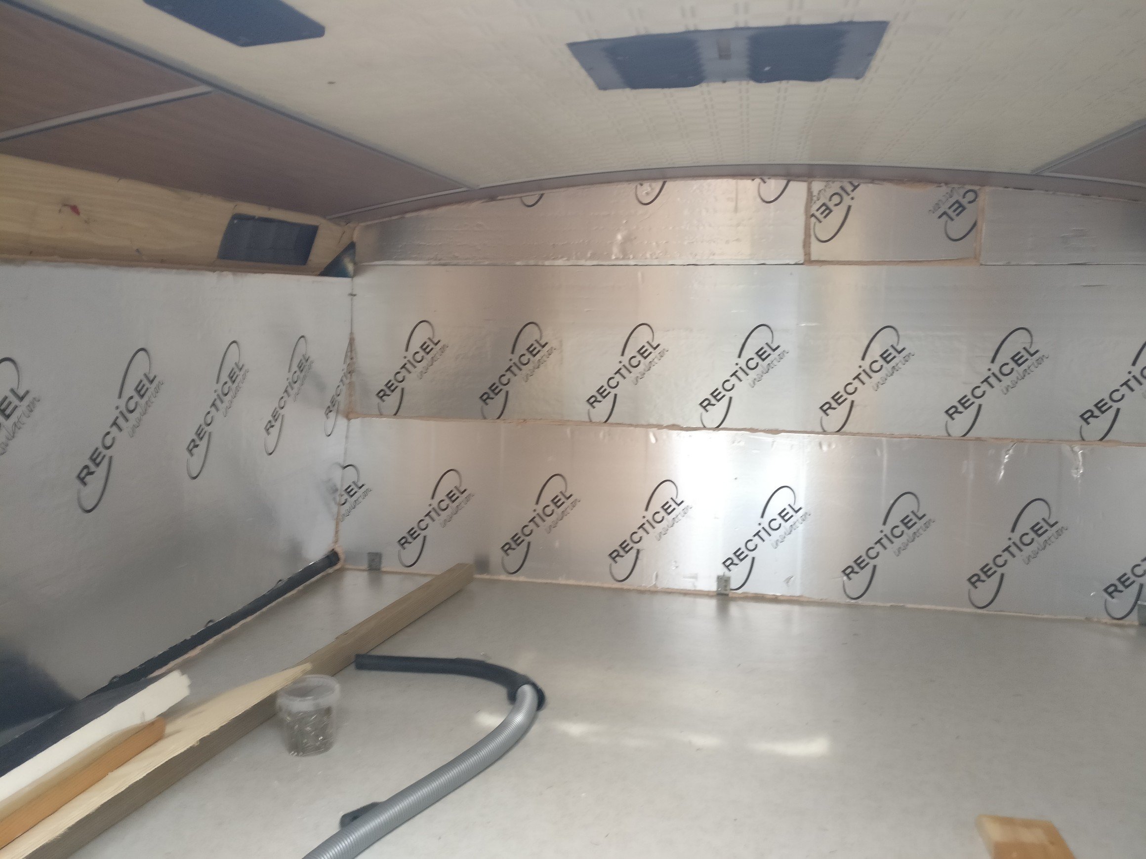

Makuuosaston eristys harppasi eteenpäin tänään.
Sikäli on syytäkin, että deadline on vappuna.
Silloin pitäisi olla Lahdessa auton kanssa.

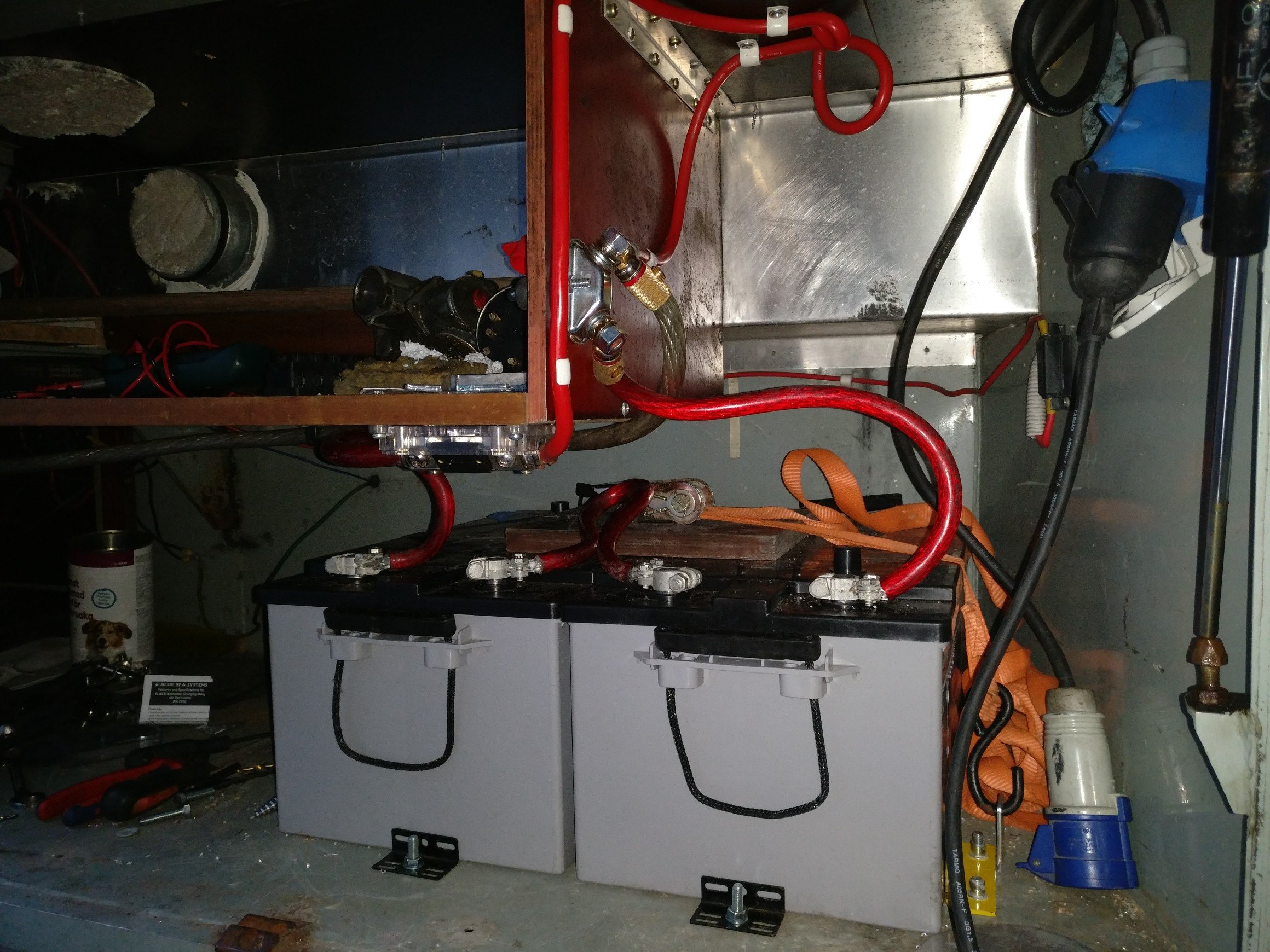

"Kipaisin" Puuilosta 2kpl 220Ah AGM-akkuja. Siksi lainausmerkit, että liki 70 kiloisten akkujen punnertaminen henkilöauton takaluukkuun käy ihan työsuoritteesta :lol:
Mennään kahdella akulla nyt alkuun ja jos näyttää pahalta, niin lisätään kesällä toinen pari. Rahanmenoa on niin runsaasti nyt, että ihan kaikkea ei voi saada :roll:
Arvelin laittaa akut kuitenkin tuonne sivuluukkuun. Painavat oikeasti niin tuhottoman paljon, että jos niitä alkaa punnertamaan takatalliin hyllylle, niin tulee kuolema ja selkäleikkaus :lol:
Korjataan asennus sitten muualle jos alkaa näyttämään tasapainon kanssa pahalle :roll:
Nyt seuraa tyhmiä kysymyksiä akuista ja invertteristä:
Autossa on seuraavanlaista virrankuluttajaa:
-Jääkaappi
-Lämminvesivaraaja ( Ei varmaan käytetä akkusähköllä..)
-Liesi/uuni
-Mikroaaltouuni
-TV
-Ilppi tulee jossain välissä
Kuinka paksua kaapelia olisi syytä vetää akkujen ja vertin väliin? Matkaa tulee metrin luokkaa. Minulla on yhdessä autossa jopa 50mm2 virtakaapelia joutilaana, mutta se lienee jo vähän liioittelua?

50mm2 kupari on tosiaan liioittelua. 10 mm2:kin päästään jo yli 50A nimelliskuorman. Tosin näissä kyllä kannattaa ylimitoittaa kun ei sieltä akusta kuitenkaan haluta arvokasta varausta käyttää johtojen lämmittämiseen yhtään.
Jos piuhat on metrin pätkät niin liitoksilla on melekein isompi merkitys. Puristettavat kaapelikengät oikealla työkalulla tehtynä. Jos ei itellä ole semmosta puristinta niin käy vaikka lähimmässä sähköliikkeessä laitattamassa kaapelikengät.

Itse päädyin laittamaan hupiakkujen kytkentöihin 25mm2 ja 35mm2 kaapelia, matkat on kuitenkin niin lyhyitä että kustannuksena tuollainen on aika mitätön eikä toisaalta tarvitse huolehtia juurikaan häviöistä tai lämpenemisestä.

24v. järjestelmään laittaisin ton 35mm2 ja jos 12v. niin 50mm2.
Ei se tosiaan kustannuskysymys ole lyhkäsillä matkoilla.

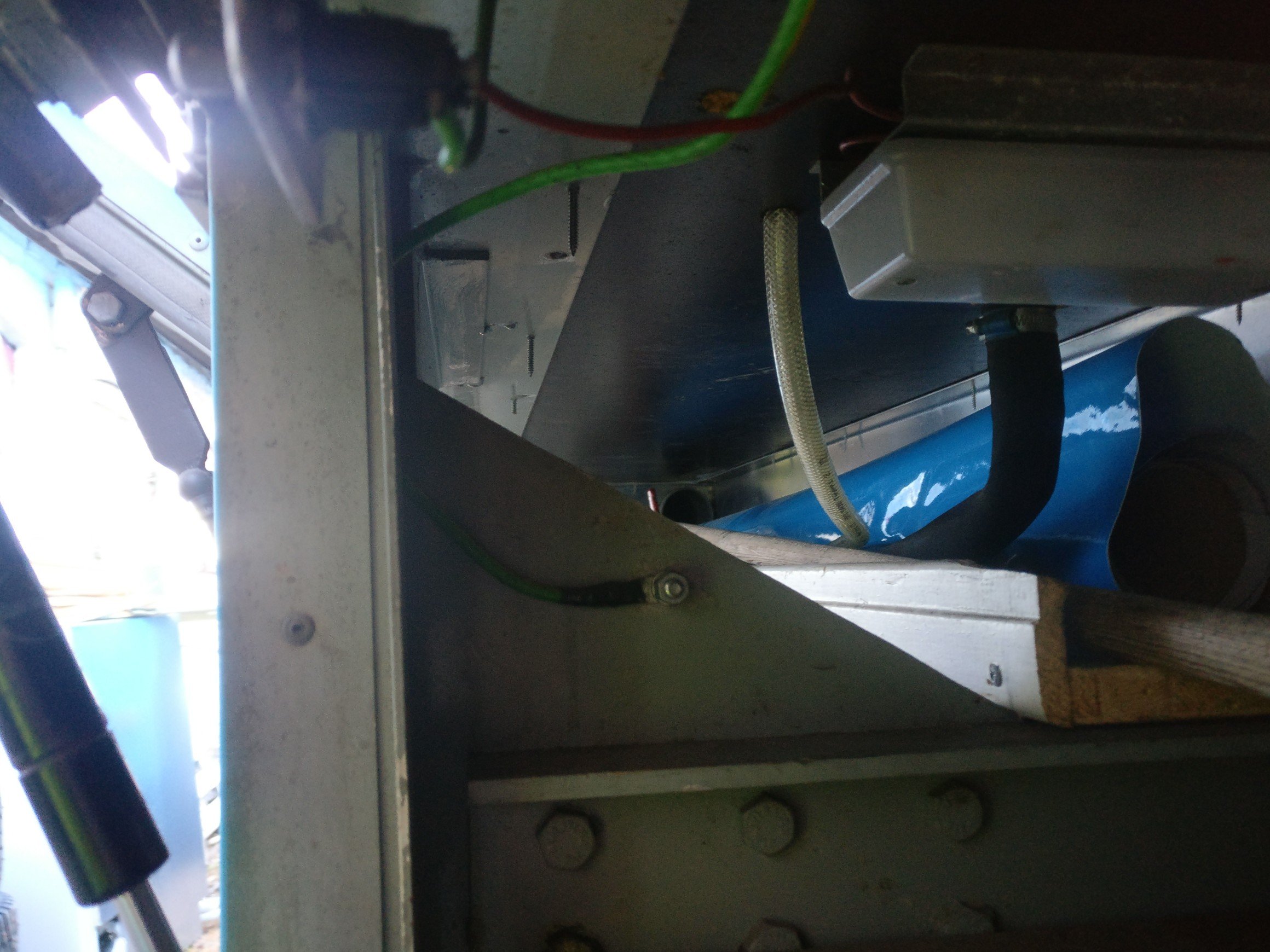

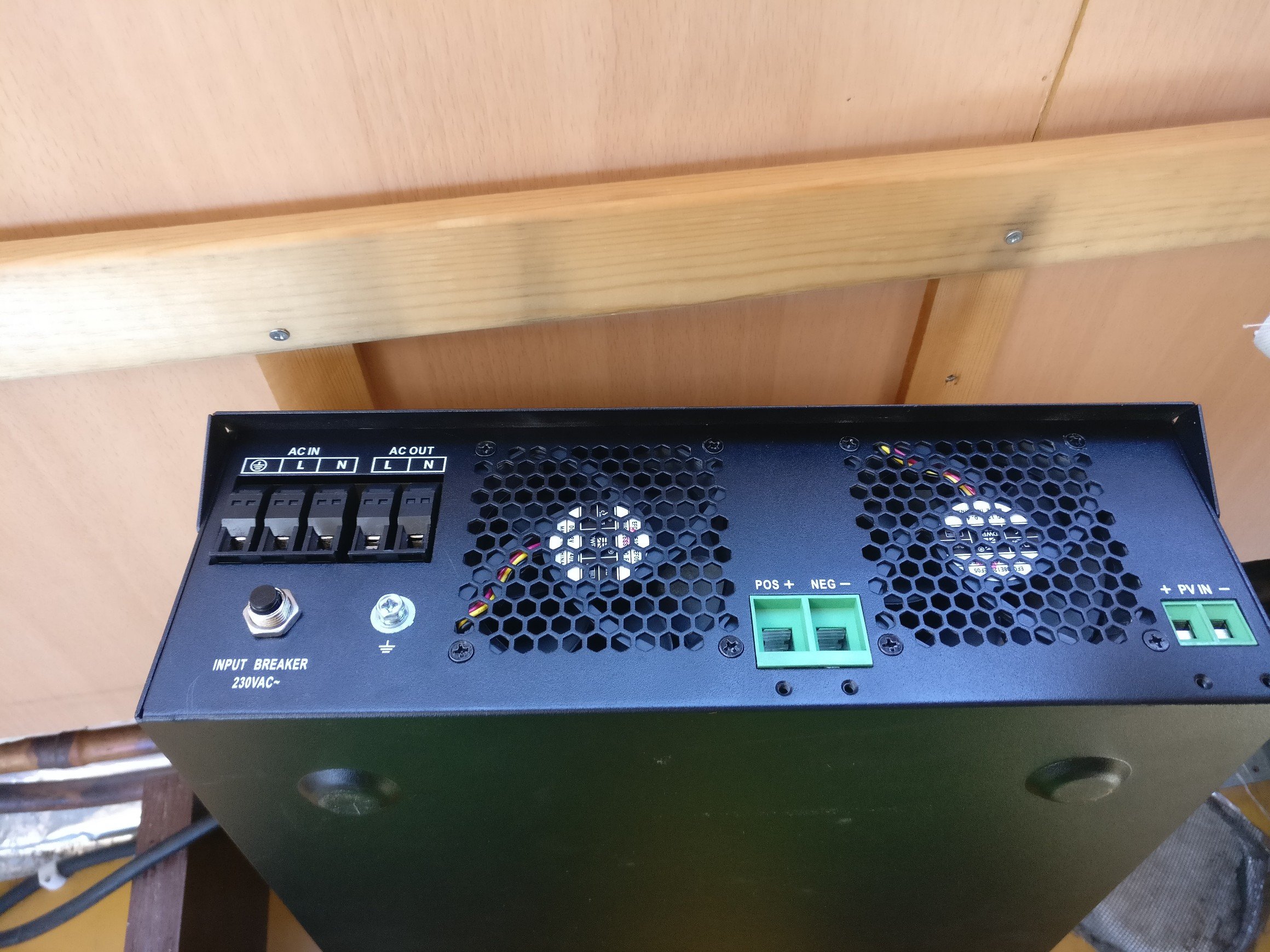

Lisää pöljiä kyssäreitä.
Lähtevälle puolelle ei ole keville omaa liitintä.
Laitetaanko se samaan liittimeen tulevan kanssa ja sitten tuo erillinen ruuvin alunen omanaan maihin?
Re: Leemun Lahtikko
KEVI auton runkoon....Nollakisko ruuviliittimillä olisi bueno ratkaisu. Siihen kaikki KEVIt kiinni niin ei olla kaukana totuudesta. Lisäksi lähtöpuolelle 2-napainen henkilösuojakytkin. En välttämättä luottaisi pelkästään invertterin omaan suojapiiriin.

Rosvolinna kirjoitti: 16 Huhti 2019 14:43 KEVI auton runkoon....Nollakisko ruuviliittimillä olisi bueno ratkaisu. Siihen kaikki KEVIt kiinni niin ei olla kaukana totuudesta. Lisäksi lähtöpuolelle 2-napainen henkilösuojakytkin. En välttämättä luottaisi pelkästään invertterin omaan suojapiiriin.
Täytyypä tutkia romulaatikoita, jossain mielestäni on sellaista kiskoa olemassa..
Arvelin siis suorittaa kytkennän seuraavasti:
Maasähkön pistokkeelta sähkökeskukseen menevä johto poikki.
keskukseen menevä pätkä kytketään invertterin lähtöpuolelle ja pistokkeelta tuleva tulopuolelle.
Pistänkö nyt molemmista suunnista KEVin runkoon ja sitten vielä noista invertterin liittimistä omat johdot samaan paikkaan?
Auton sähkökeskuksessa on kaksinapainen vikavirtasuoja, pärjätäänkö sillä vai lisätäänkö invertterin viereen toinen?
Re: Leemun Lahtikko
Kaikki KEVI:t samaan liitinrimaan on turvallisin ratkaisu.

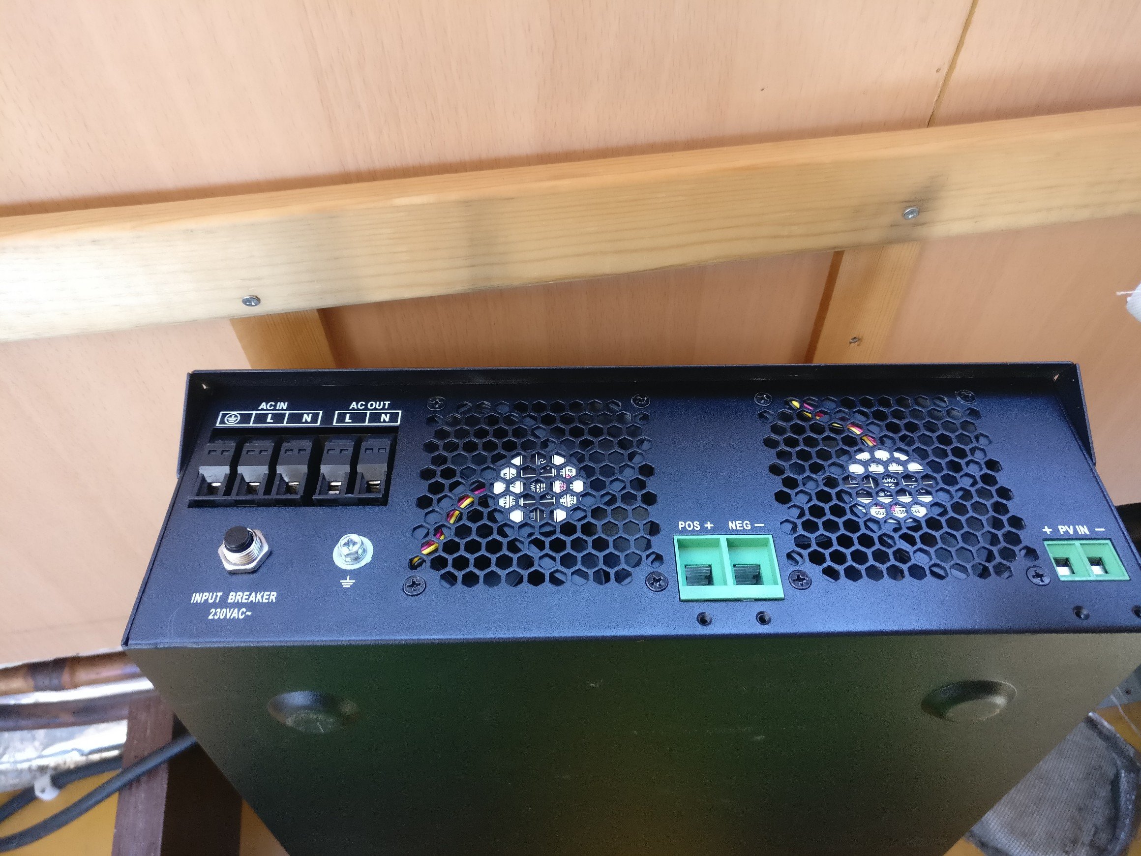

Ruumasta löytyi tällainen.
KEVI tulee sähkökeskukselta, lienee ok jos tuon syöttökaapelin ja invertterin KEVIt tuohon samaan paikkaan?
Re: Leemun Lahtikko
Kaikki keltavihreät samaan kiskoon, josta tukeva maadoitus auton runkoon

Erotusrele on asentamatta vielä, kuinkahan vahvalla kaapelilla se olisi hyvä kytkeä?
Käsittääkseni ei tarvita mahdottoman paksua, varsinkin jos kytkee releen siten että akustot ovat erillään startatessa..
Re: Leemun Lahtikko
Mulla on 16mm2 kaapelit erotusreleessä. Automaattinen startintunnistus ja kovan kuorman aikana rele irroittaa akustot toisistaan. Alle 1m mittaisia nuo ovat kytkennässäni. Laitoin vielä kojelautaan avaimen millä saa maan poikki releeltä - niin ei tule hihnoja poltettua tyhjäkäynnillä. Lompakkoni kyllästyi remmijumppaan.

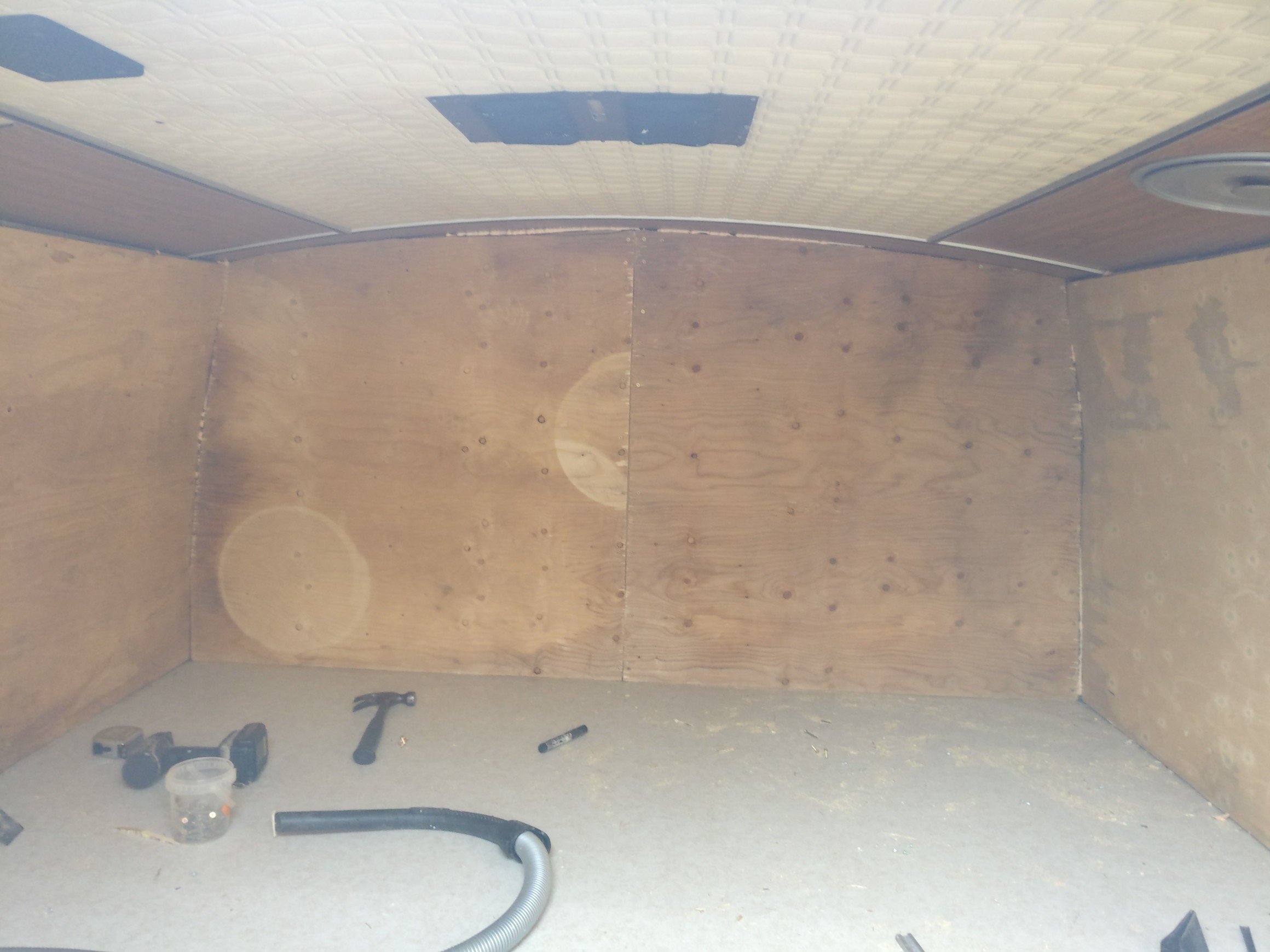

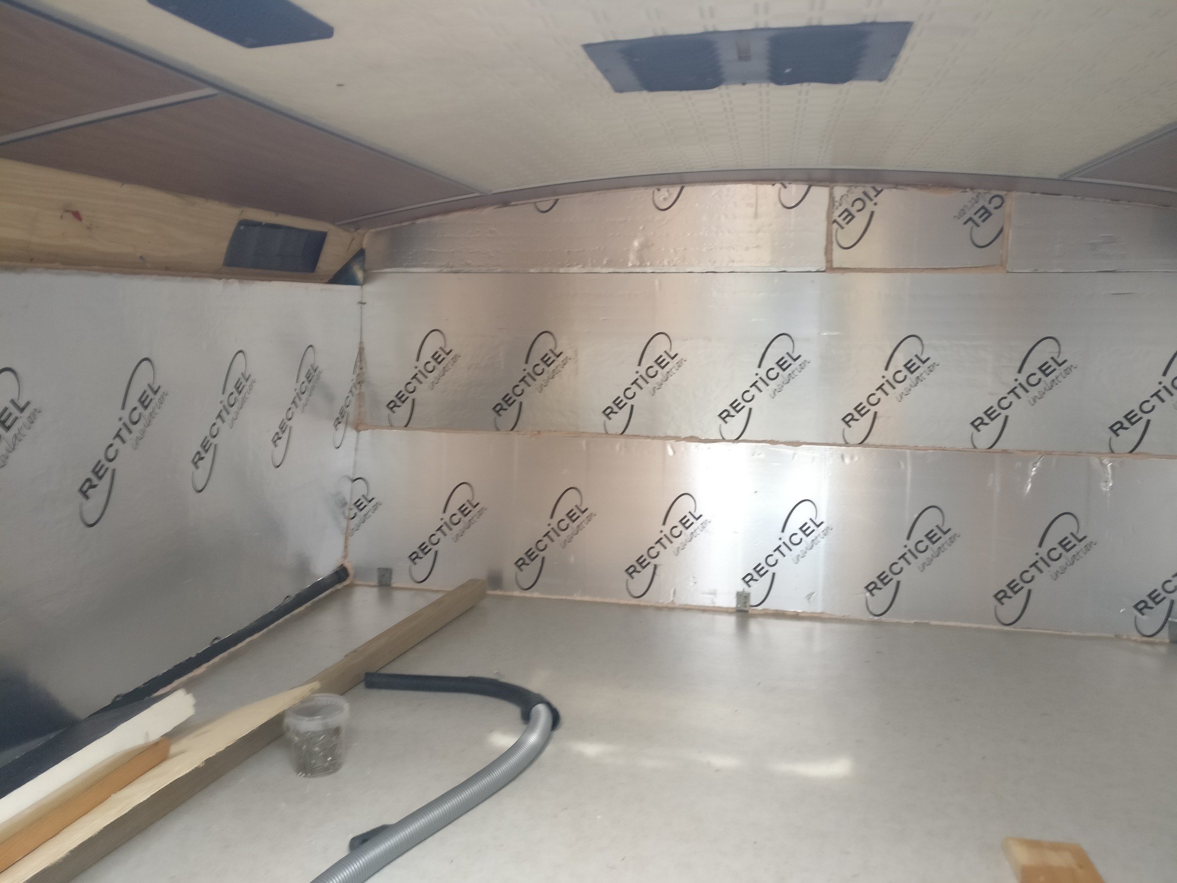

Ei mennyt ihan hukkaan pääsiäinen.
Ei onnistunut ihan niin hyvin kuin toivoin, mutta minkäs teet kun on peukalo selkäpuolla kämmentä ja p*skat vehkeet :lol:
Frouva meinasi, jotta säästämme työtä ja siloitellaan vähän saumoja ja ruuvinreikiä ja vetäistään maali päälle vanereihin toistaiseksi.
Pannaan myöhemmin sitten jonkinsortin laminaattia kun jostain kävelee soveliasta vastaan.

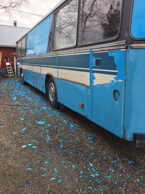

Emäntä otti ja tempaisi kevyen pesun päälipuolelta :shock: :lol:
