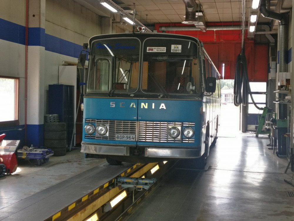

Eilen koitti ilon päivä.
Appiukko kävi alkuviikosta hakemassa poljinventtiilin.
Laittakaa näiden vanhojen romujen kanssa nimi Turun telipalkki Oy korvan taa, on aika reilusti vanhaa rompoolia.
Eilen sain ehjän venttiilin paikalleen ja siivoiltiin ylimääräiset moskat pois autosta.
Meinasi olla värkki vallan uponnut pihaan, mutta lähti liikekannalle kuitenkin vähän houkuttelemalla.
Käytiin appiukon kanssa ajamasa pieni lämmittelylenkki ja kammettiin auto toisinpäin pihalle.
Öljyt pitäisi vielä vaihtaa ja käydä suikkapäältä anomassa leimaa.
Kuskin sivulasille on jotain tehtävä, on niin pahasti sumussa, että hyvä kun läpi näkee.
Voi olla, että tällä aikataululla ei ehdi muuta, kuin napauttaa sisemmän lasin säpäleksi..
