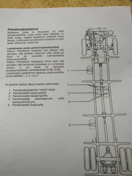

Yksi ratkaisuhan on laittaa (mieluiten lisälaite-) painesäiliöön letkuliitin johon saa normaalin ilmaletkun kiinni.
Viestit: 1052

Jule kirjoitti: 29 Heinä 2020 11:12 Yksi ratkaisuhan on laittaa (mieluiten lisälaite-) painesäiliöön letkuliitin johon saa normaalin ilmaletkun kiinni.
Tämähän se muuten käy näppärästi, säiliön pohjassa on roppu 1/4" jengalla. Pikaliitin sopii suoraan ropun paikalle.
Tätä suunnittelin itsekkin, mutta ensin pitää tutkia mikä noista viidestä säiliöstä on se oikea

Peltsi kirjoitti: 30 Heinä 2020 11:12
Pykälää uudemman ohjekirjassa on tällainen kaavio.
Veikkaisin, ettei 110 paljoa eroa tässä kohtaa.
Se johon alkaa painetta kertyä viimeisenä, kun laittaa täysin tyhjillä paineill aolevan auton käyntiin.

Jule kirjoitti: 30 Heinä 2020 19:19
Loogista. Ja itseasiassa löysinkin sen jo ilmeisesti torvia asenteessa. Vasta kun paineet nousee yli 4bar alkaa ko. Yhteestä saada ilmaa. Täytyy vaan varmistaa, että tuohon tulee täysi paine. Aika monta paineenalenninta tuolta löytyy säiliöistä, sekä keulaluukkujen takaa
