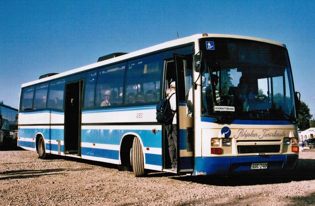

Otsikon ja kuvan mukainen laite hankinnassa. Tarkoituksena hakea poikkeuslupaa (13mpitkä) ja päästellä sinne 2020 asti.
Auto on vuosimallia -94, mitä kaikkea pitää ottaa huomioon kuorma-autoksi katsastaessa?

On myös ilmeisesti 2,6m leveä, hanki kapeampi aihio ja jätä tuo ostamatta.

Tuo pituus onglma voi ratketa jo ens vuonna jos vahvituu uudet mitat kuorma auto max 13m jne,
niin ei tarvii poikkeuslupaa, oletus että tuo 2,6 m voi onnistua mutta kannattaa kats ins kanssa
keskustella ( lämpöeritetty korirakenne) , ulkomaanliikenne ?

Tarkoitus olis lämpöeristys tehdä joten tuo leveys ei luulisi olevan ongelma?

Jossie nyt juuri ole taas jotain muutoksia tullut niin kuorma-auto saa olla 2.6m leveä jos yhdistelmäpituus on alle 22metriä. Yli 22m tulee nuo lämpökoripykälät.
Kuorma-autoa tosin tosta ei nykylainsäädännöllä saa kun se rajoittaa pituuden 12 metrin kohdalle. Uudessa ehdotuksessa ehtotetaan 13m mittaa. saa nähdä tuleeko vai ei.
