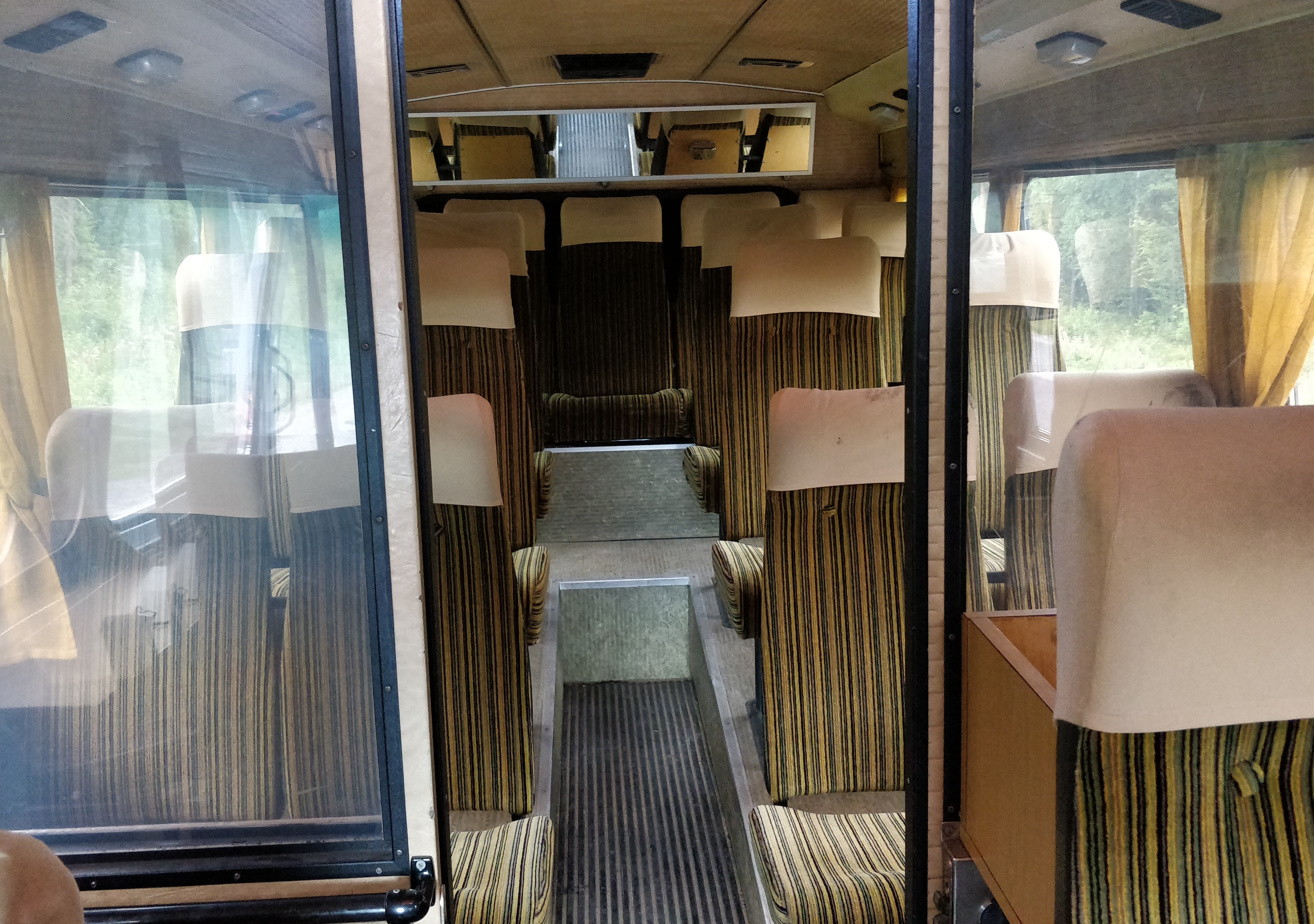

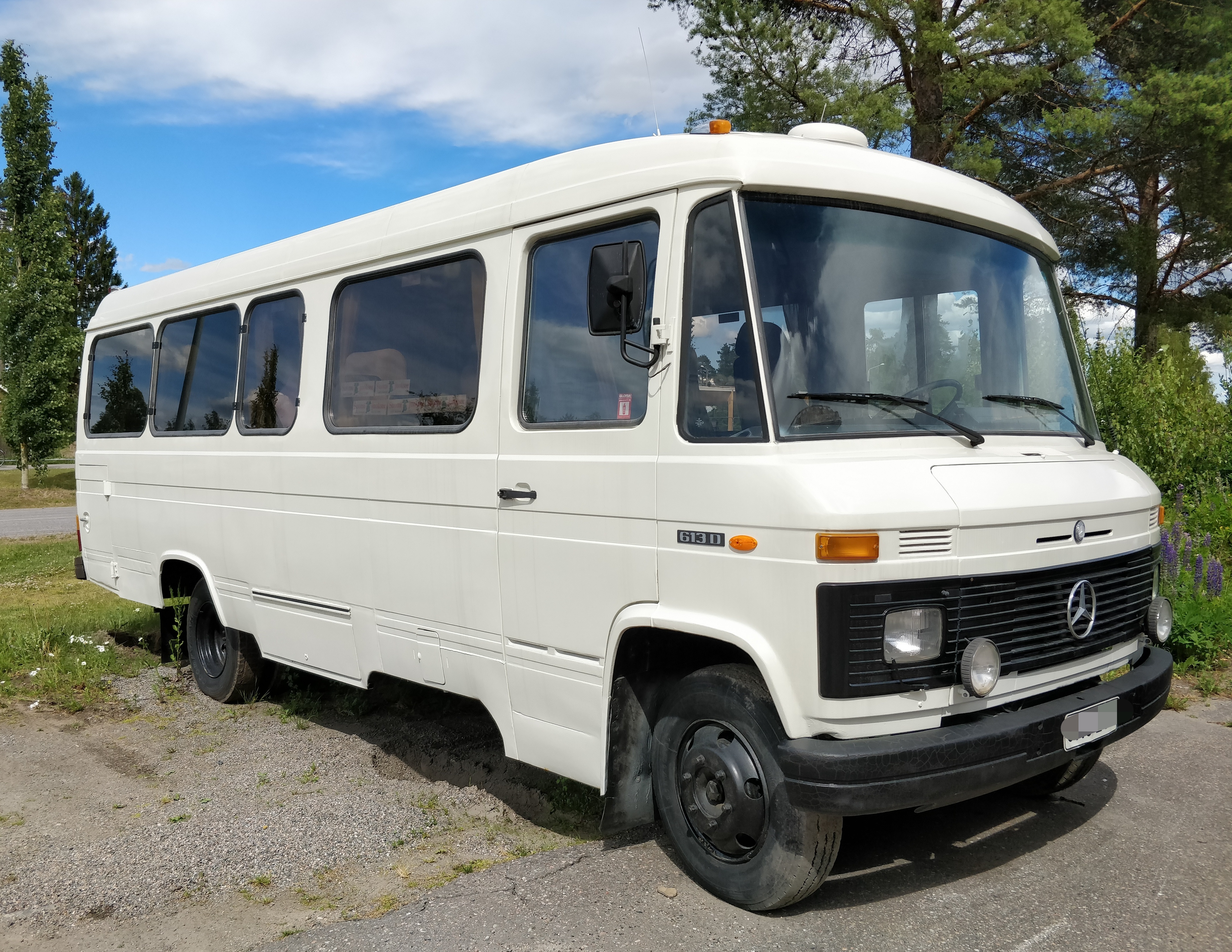

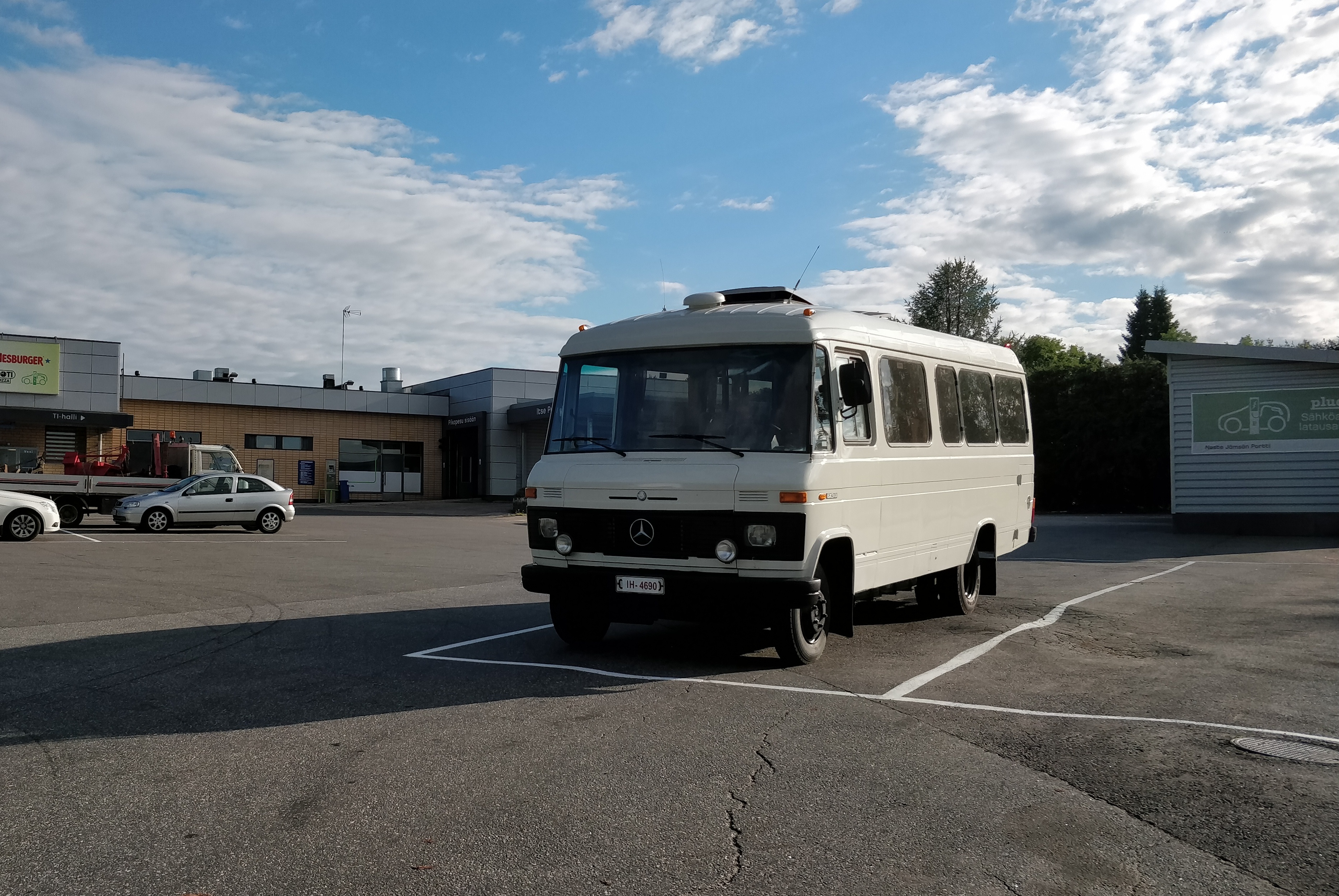

Tervehdys kaikille!
Pitkällisen haaveilun ja etsiskelyn jälkeen löytyi itselle mieluinen aihio alkaa rakentamaan. Alunperin ajatuksena oli klassinen 508D, mutta pahuksen pieniähän ne ovat jos suunnitelmat ovat vähänkään suuruudenhullummat. Ja kyllähän nyt vähintään kutoskone autossa pitää olla, herranjestas. Siispä ns. jumbomallin 613D oli saatava.
Auto on (entinen) vankibussi. Siisti, kovapeltinen, vesiwebastollinen eikä kovin paljoa ajettukaan. Auto on kyllä vielä hakematta pihaan, mutta henkilökohtainen ideariihi käy jo tulikuumana ja olisi mukava kuulla myös muita näkemyksiä, siksipä aihe jo tässä vaiheessa.
Tarkoitus olisi tehdä autosta pääsääntöisesti kahden hengen reissattava ja ainakin jokseenkin talviasuttava. Lopullista kehitysversiota ajatellen päälimmäisinä tässä vaiheessa henkisesti "raksittuina" mukavuuksina tavallisen tupperwareliiterin perusvarusteisiin nähden olisi ainakin kaakeloitu posliinivessa suihkulla sekä kunnollinen keittiö. Painevedet siis vähintään tulee. Auto tosin tulee luultavasti (tyypilliseen tapaan) rakennetuksi vähän kerrassaan joten ihan ensin tähdätään ainoastaan jonkinlaiseen reissukuntoon. Ja siihenkin luultavasti vasta ensi keväänä.
Mutta asiaan. Perusajatuksena olisi tehdä sisustasta mahdollisimman helposti purettava mm. koritöitä ja varmasti tulevia kosteusvaurioita ajatellen. Vessaa ja keittiötä silmälläpitäen noita ikkunoita pitäisi myös saada epäikkunoitua jotenkin. Umpeenpellittämiseen en taida lähteä, joten kaiketi helpoin ratkaisu on vetää musta teippi (vai tummennuskalvo?) päälle ja eristää sisäpuolelta. Tiivisteiden välistä mahdollisesti kihoavan kosteuden vuoksi tekisi mieli jättää pellin ja eristelevyjen väliin ilmarakoa, oiskohan typerä idea? Eli eristeet tulisivat peltien sijaan liimalla kiinni sisävanereihin.
Saniteettitilat suunnittelin tekeväni "modulityyppisesti", eli rakenne olisi käytännössä vesivanerista tehty ja sisältä kaakeloitu kaappi joka lähtisi paikoiltaan kokonaisena. Näin pääsisi tarvittaessa purkamaan seinät pellille ilman että tarvitsisi särkeä koko helpotuslaitos kaakeleineen ja mahdollisen vesivahingonkin ehkä pystyisi havaitsemaan jostain välistä ennenkuin koko lattianalus lainehtii.

Tuo taitaa olla painoluokassa jossa vaaditaan sisäkorkeus ( mahd on jo valmiina) pykälän täyttyminen,
kannattaa huomioida rakenteluvaiheessa.
Harvinaisen siisti kori, suurin osa poistunut ruostumalla, tekniikka ehkä parhaimpia kestävä, melko
hiljainen (6 syl.) , ehkä heikoin kohta on tuo tasauspyörästö, ainakin väärin käytettynä joka on
kevyt rakenteinen ( uudemmassa 600 sarjassa tasauspyörästön liukulaakerit muovin sukulaista
ko mallissa oletan vielä laakerimetallia) . Eikä turhaa sivuovea, taitaa lisäksi olla koritehtaan tekemä
tavaratila takapenkin alla.
Aikoinaan nuo korit näytti että ”sisällä ylipainetta” , erikoisuus myös, samat akseli mitat kuin norm korissa,,,,,mutta silmä tottui..tuo leveys rakentelussa ++...
Ikkunoiden kalvottaminen mustalla ehkä ei paras vaihtoehto , on omassa mustat kalvot sisäpinnassa
kuumuus irroittannut osan, jatkossa tarkoitus laittaa lisäksi valkoinen kalvo ulkopintaan , taka
osaan täys ja osaan ” raitatyyppinen”

Tänään 1.7 aleni sisäkorkeusvaatimus ratkaisevalla viidellä senttimetrillä, joten ei tuottane ongelmaa. Mahtuu ehkä jopa eristämään katon ja lattian kunnolla sekä vetämään lattialämpöputket!

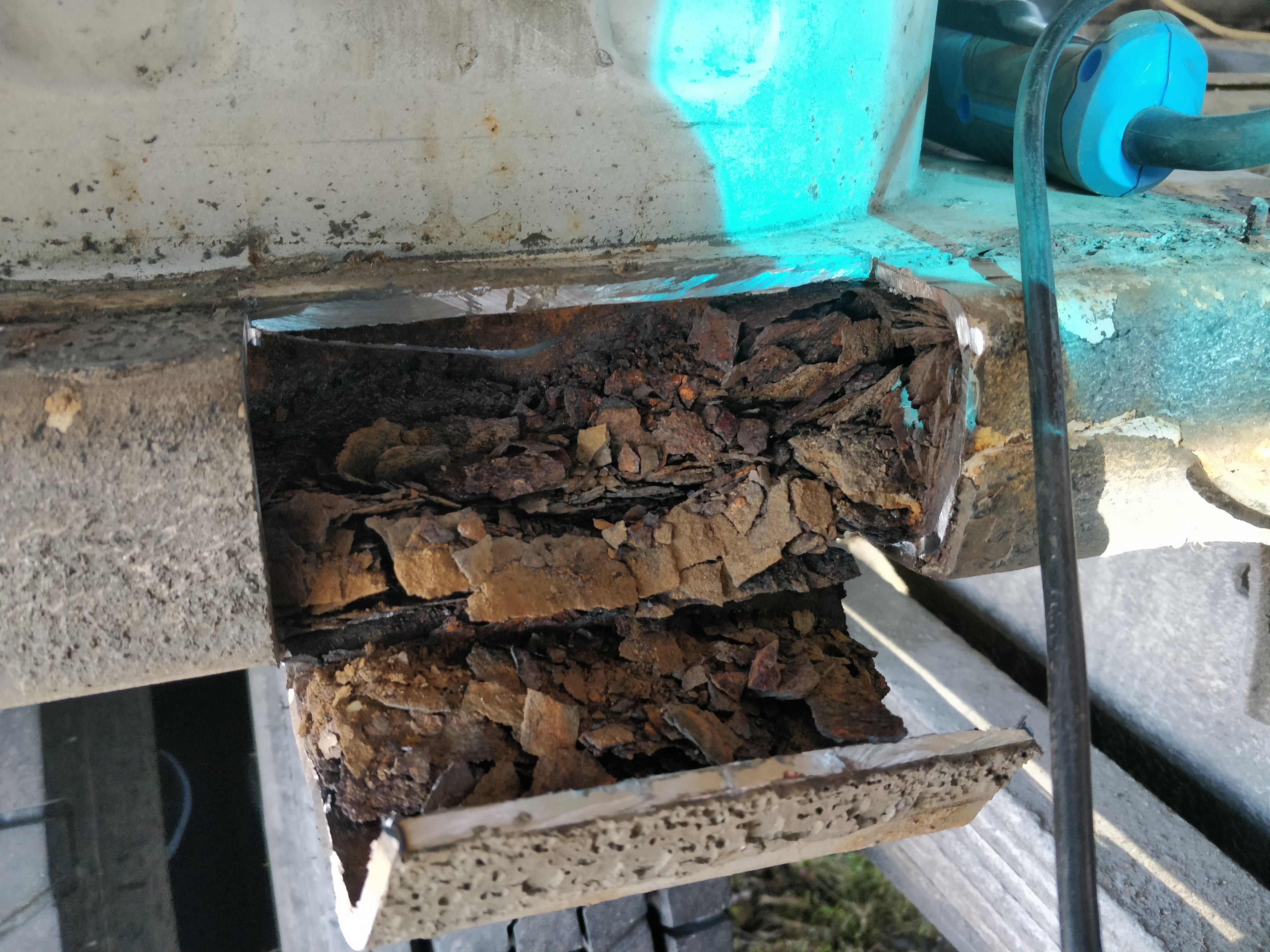

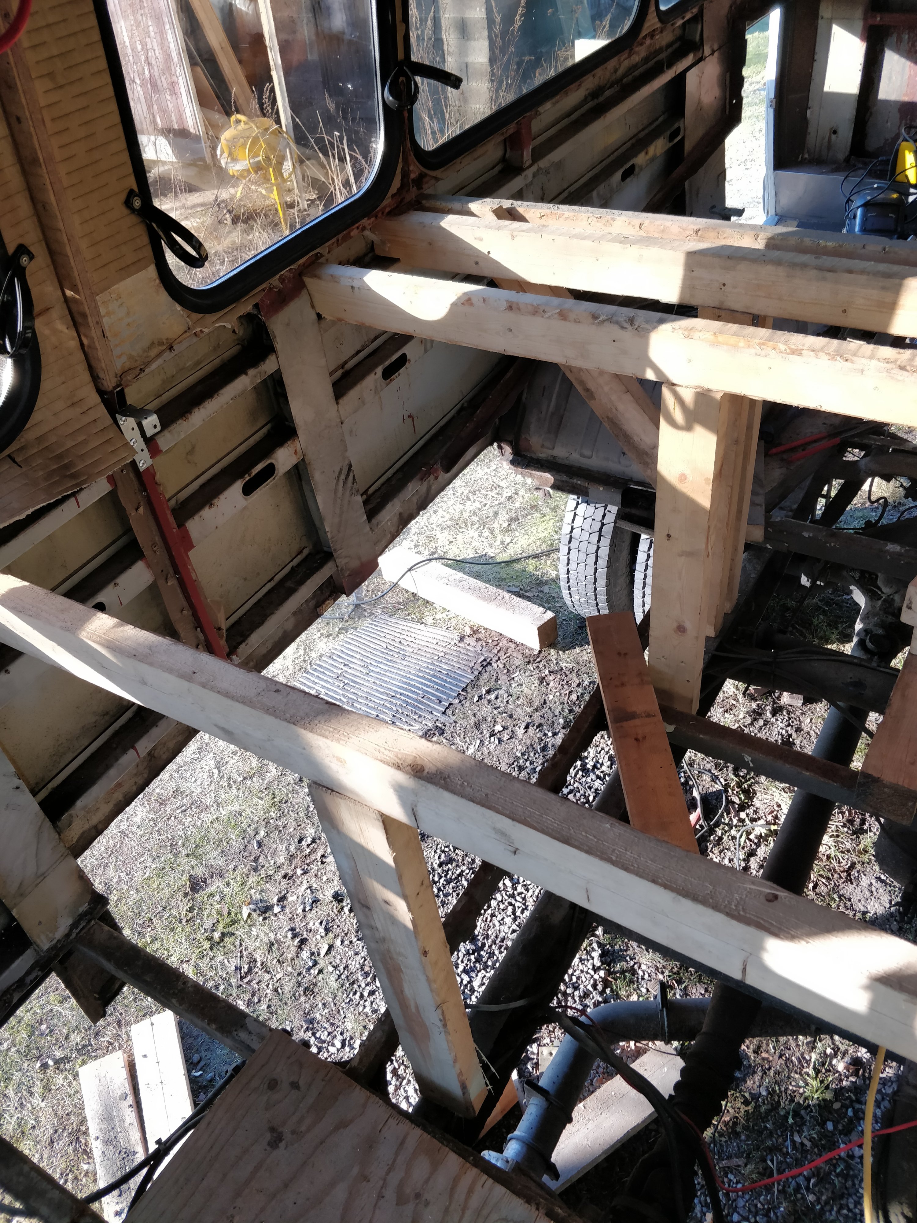

Purku & paskanväleistäkaivuuvaihe alkaa olla selätetty, seuraavaksi pääsee jo noiden palkkien kimppuun. Ajatus käyttää alustasta kaikki joutava tila hyväksi, eli samalla askartelen tuonne kunnon alustalaatikot.
Pääosin tosi hyvässä kunnossa, joten ei nyt ainakaan vielä kyynellammikkoa auton alla.

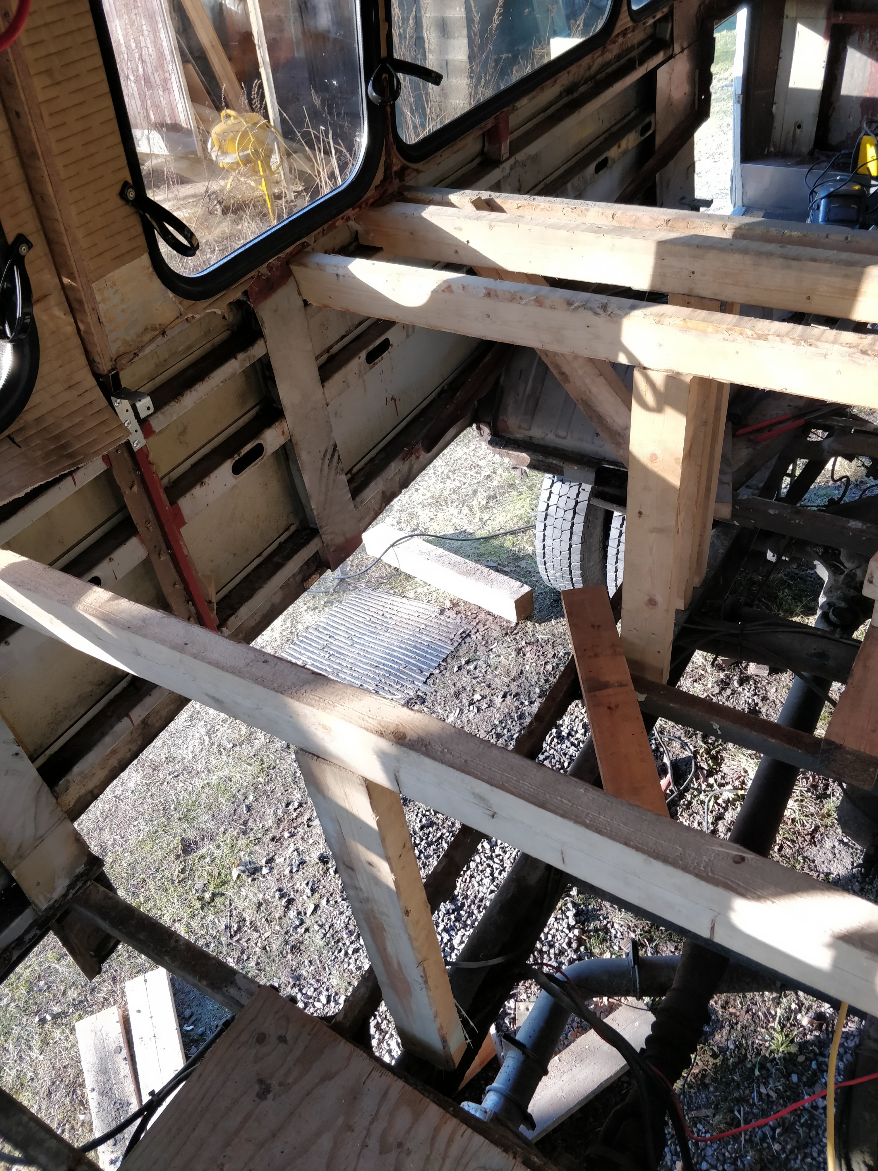

Korirunkotyömaa paisuu kuin pullataikina, nyt taitaa jo mennä melkolailla kaikki uusiksi
Ulkoapäin näytti hyvältä, mutta sisälle ei enää kotelosuojaruisku sovi.
Tuumailin myös ilpin ulkoyksikön sijoittelua. Toimisikohan ajon aikanakin asiallisesti jos tekisi sille peräseinään poteron ja laittaisi imemään ilman kuskin puolelta kyljestä, ja puhaltamaan sitten ulos peräseinässä olevasta riteliköstä. Onko tarjota kokemuksia tai vahvaa mutua?

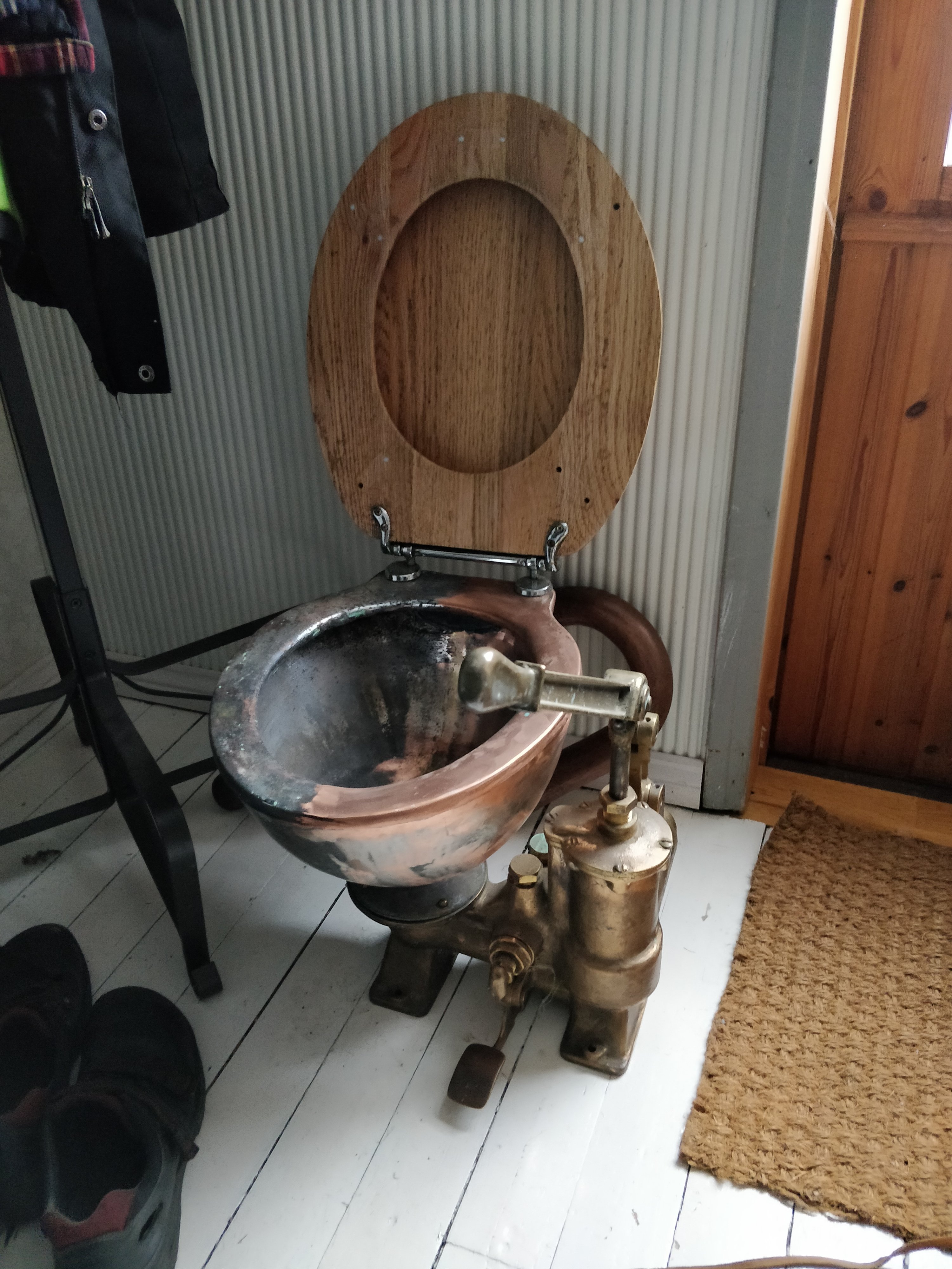

Ainakin tuleva vessanpönttö henkii tyylisuuntaa:

”On automme vessanpöntössä vettä, sinne kun äkistää, niin ai että!”
Re: MB 613D Jumbo/Kiitokori
Tuo on reliikki - ei ainakaan ruostu puhki. Hieman toista kalibeeria kuin tyroksi laatikoiden Thedfordit.
Maljakin näyttää sen kokoiselta että ykkönen ja kakkonen onnistuu yhdellä kerralla ...toisin kun Thedfordeilla
Puskaan ykkönen ja ABClle kakkonen. Näin toimii karavaanikemssa vuodesta toiseen. Edelleen kuin uusi.
Joo toi on paras vaihtoehto
Näin niin kauan kun kemsan suunnittelijat käyttää 25kg lapsen mittoja maljoissaan
