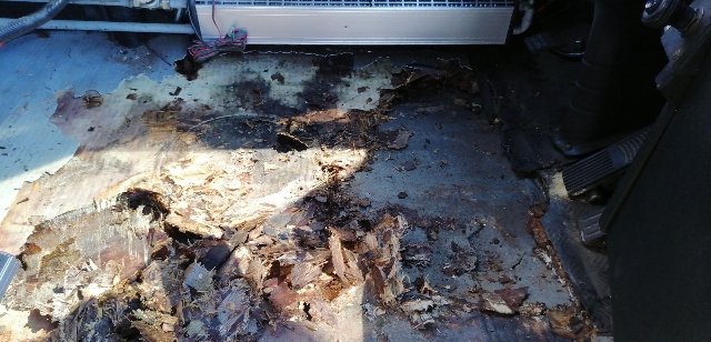

Ohjaamon lattia oli päässyt vähä mätänemään. Vanerin alla ollut solumuovi on pitänyt hyvin kosteuden tuolla vanerin puolella. Eniten tässä hämmästytti Carruksen näkemys kuskin jakkaran kiinnityksestä. Se oli läpipulteilla kiinni pelkästään lattialevyssä, ei runkorakenteissa. Kuvassa näkyy pyöreä jälki penkin paikalla. Hyvä ettei ajassa ole revennyt koko penkki irti.

On omassa varmaan sama juttu lattiassa, pitää laitta listalle 1 prioroteetiksiVeihtiPekka kirjoitti: ↑01 Touko 2021 22:23 Ohjaamon lattia oli päässyt vähä mätänemään. Vanerin alla ollut solumuovi on pitänyt hyvin kosteuden tuolla vanerin puolella. Eniten tässä hämmästytti Carruksen näkemys kuskin jakkaran kiinnityksestä. Se oli läpipulteilla kiinni pelkästään lattialevyssä, ei runkorakenteissa. Kuvassa näkyy pyöreä jälki penkin paikalla. Hyvä ettei ajassa ole revennyt koko penkki irti.

Lattia on nyt uusittu. Aiemmin tuli vähä liioiteltua että, penkki ois pelkästään vanerissa kiinni. Kun purki puhtaaksi lattian niin olihan siellä penkin alla pelti runkoputken välissä.
Syy tuohon mätänemiseen lienee siinä että, tehtaalla on laitettu solumuovi vanerin alle. Sinne muovin ja levyn väliin sitte pohjan alla pölisevä lumi ja vesi kertyy eikä pääse oikein pois, eikä ainakaan kuivu ikinä.
