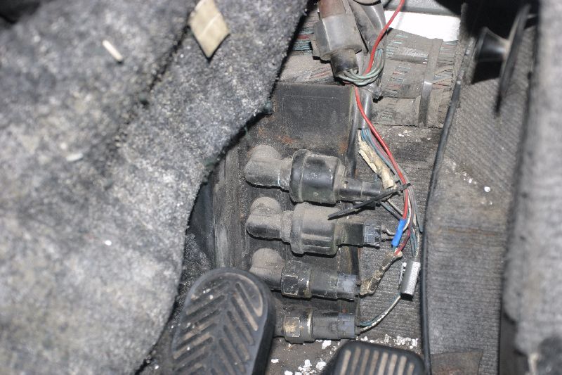

Kolme paineanturia löysin polkimien alta (ulkotilasta ) ne eivät kuitenkaan olleet yhteydessä kuin yksi niistä jarruvaroitusvaloon kojetaulussa. Mittarit jatkoivat toimintaa kun nuo kyseiset irroitin. Tarttee katsoa tarkemmin, kun tuossa yhdessä vinkattiin että kojetaulun alla ( sisätilassa ) josko sieltä löytyisi lisää. Kojetaulun mittarikytkennät tarkistin ja siellä ei vikaa havaittu. Painesäiliöitä on mielestäni kolme, kaksi vasemmalla sivustalla ja yksi perän luona takana. Sivustojen säiliöissä vaikuttaisi olevan samat kovat paineet, peräosan säiliöön en vielä päässyt käsiksi. Ilmajouset nousee normaalisti ja käsijarrukaan ei kiukuttele, ovet toimii jne. Niiden puolesta ihan kuin paineet olisi ok? Tutkin lisää... Ajossa edelliskerralla vaikutti kuin niitä "varoventtiilin" tussahduksia olisi tullut normaalia useammin.
Re: Volvo B9M Projekti alkaa.
Tuolta ne anturit löytyivät B10M -87 autossani.
- neljämötikkää.jpg (85.97 KiB) Katsottu 18934 kertaa
Otan taskulampun ja meen heti kattoon, perskele.
Kävin, vähän erilainen meillä...
Tämmöiset anturit löytyy rintapellin takaa, kolmas anturi on noiden kahden takana piilossa.
Juu - nuo näyttävät painekytkimiltä. Siis on/off -mallisilta esim. jarruvaloissa, käsijarrun merkkivalossa ja jarrupainevalossa tuollaisia käytetään. Nuo B10M-kuvassa näkyvät isommat ovat yhteydessä mittareihin ja vapaa kaapeli oli merkitty #3 ( ilmaisesti optionaalista 3. piiriä varten, ilmakaaviossa oli merkitty katkoviivalla perävaunun jarrupiiri )

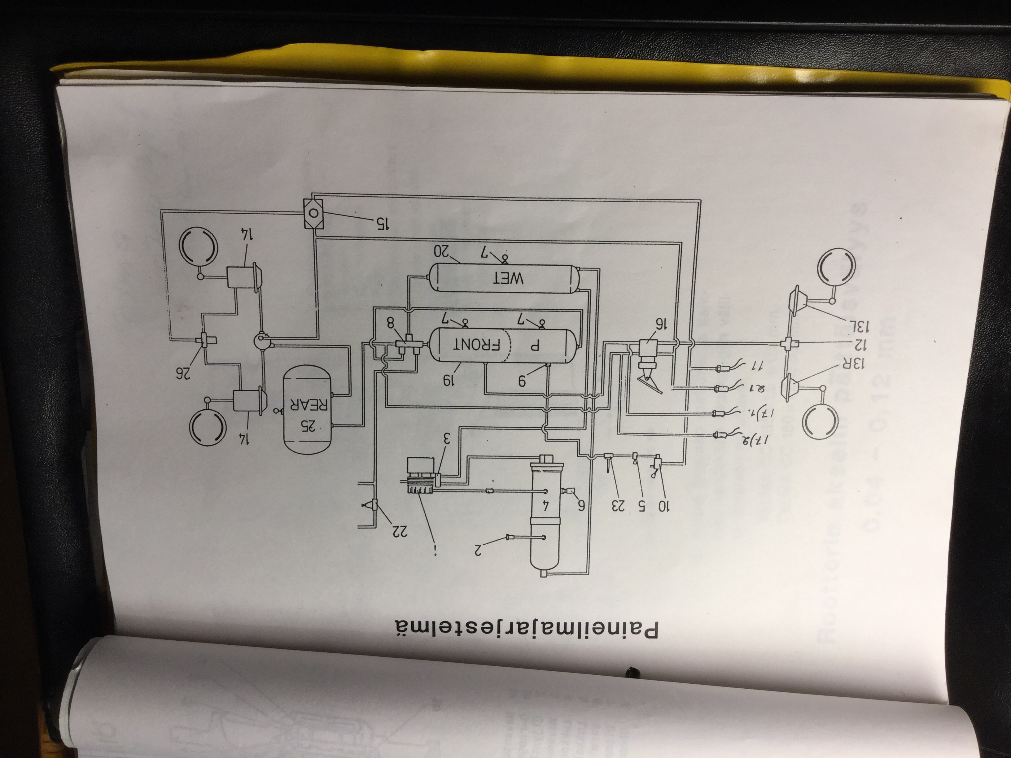

https://www.raskaankalustonvaraosat.fi/ ... -b10m.html
Tuon näköinen, (voi olla myös ”venttiilit ”sivusuuntaan), halpoja näyttää olevan, ne putkien irroitus ongelmallisin..
Jos kaavio kuvan mukainen rakenne löytyy
1 kompressori,4 kuivain,20 säiliö, ja seuraavana nelipsuojav no8
