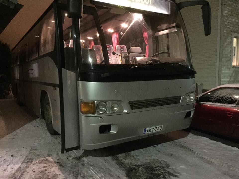

Kirjoittaja kivimark
Tuollainen tuli kotipihaan...
