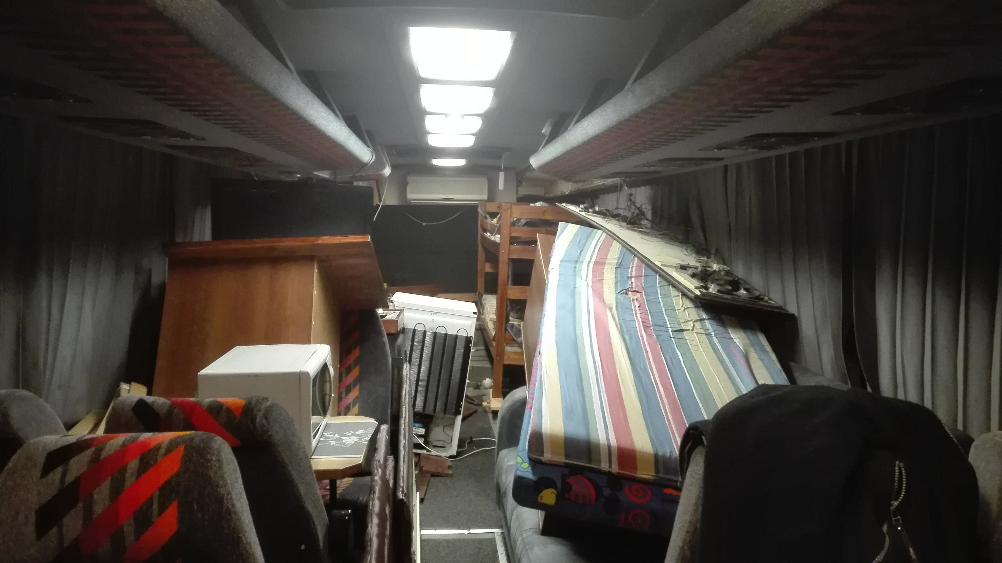

Romujen alta paljastunut taso.
Lattiaa päällystetty ja imuroitu. :shock:

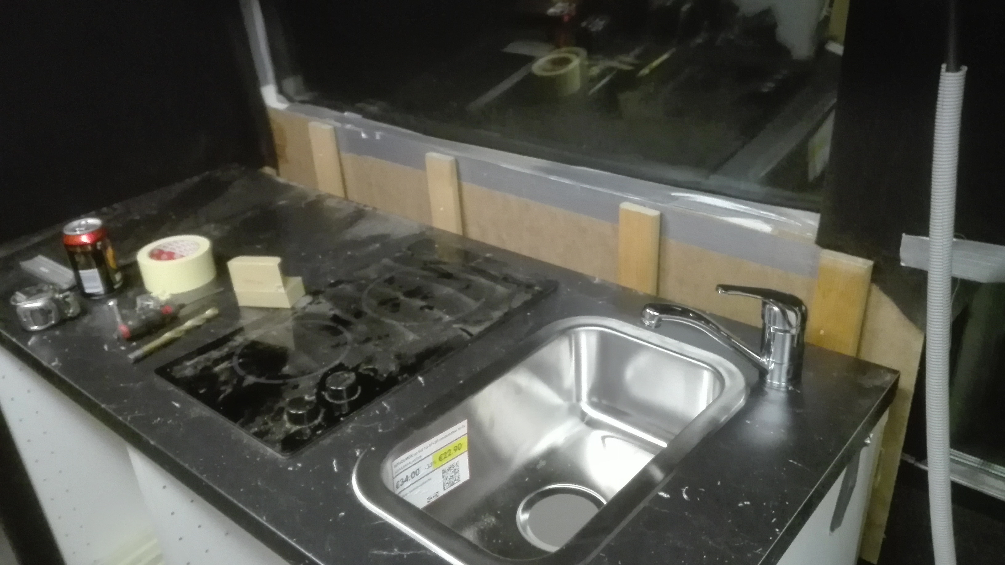

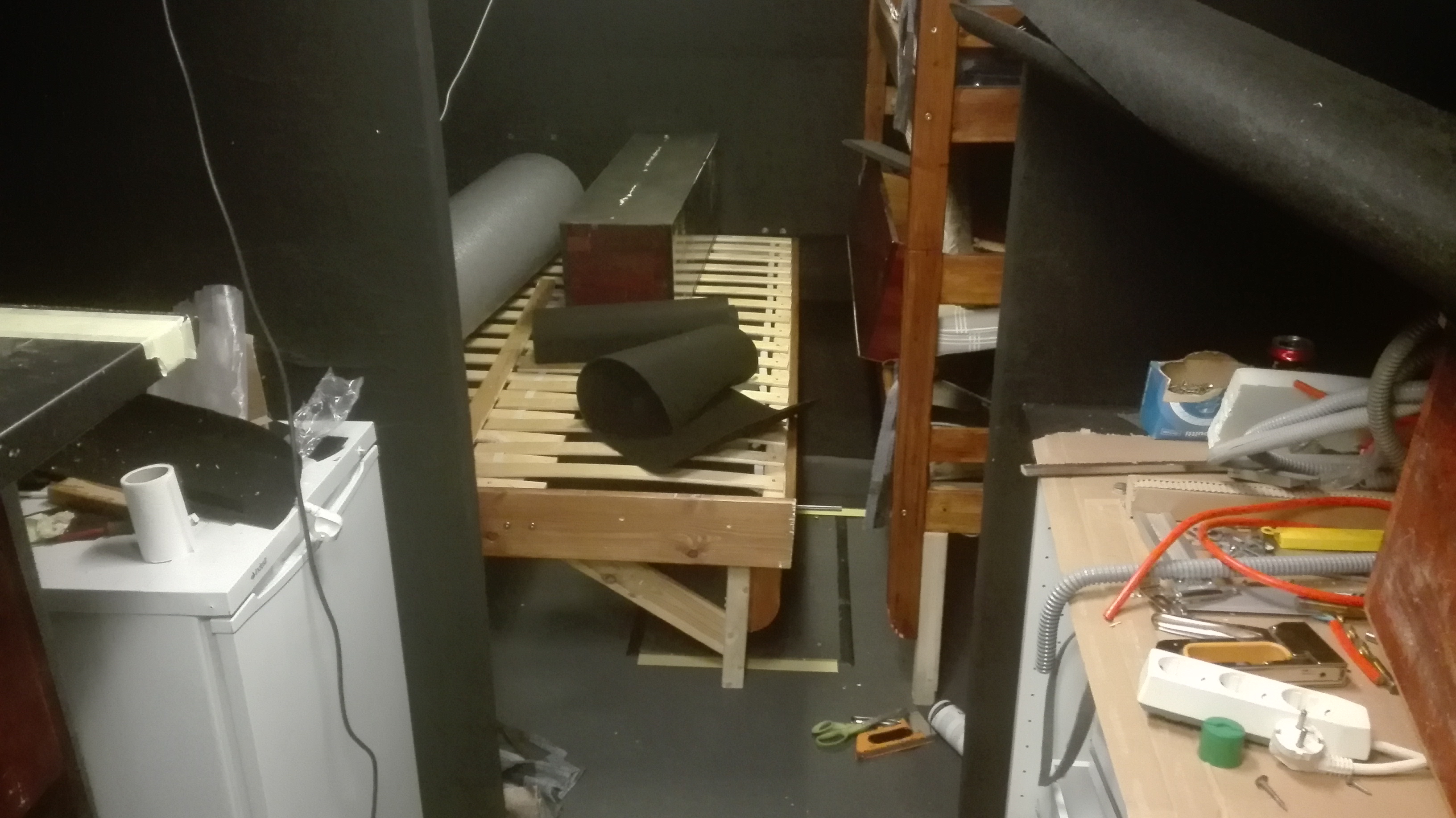

Jääkaappiia,vuodesohvaa ja sellasta vielä ku saa hankittua... Kohtapian onki jo kesä ja reissut. :D :D :D

Pientä sisustusta. Mistäs oot aatettu ottaa virran liedelle akuista inventterin kautta vai ihan verkkovirrasta? Minkäsmoiset akut oikeen tarvii jos tommosta käyttää ja meinaa jotain ruokaa tehä onko kokemusta? Ite kans kävin kattoon tätä.
