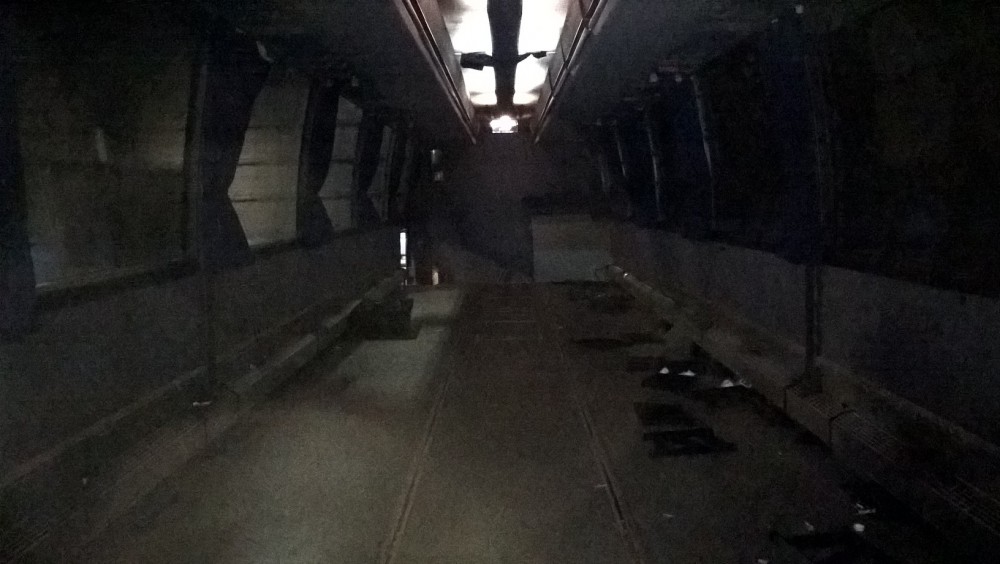

Nyt se on alkanut.
Harmittaa, että siinä on tasalattia.

Sitä vaan kun eikös tuo 602 oo suurinpiirtein samaa korkeutta kun oma Superstar ja nuo sivuluukkujen (nousee kyljen suuntaisesti ylös) mekanismit vie tilaa sen verran että rakensin tasalattian alkuperäisten poikkipalkkien päälle, enkä niiden väliin.
Tällöin sivut laskivat kyllä lähes 15 senttiä, mutta keskikäytävä nousi sen 4-5 cm jättäen sisäkorkeudeksi n. 190 cm

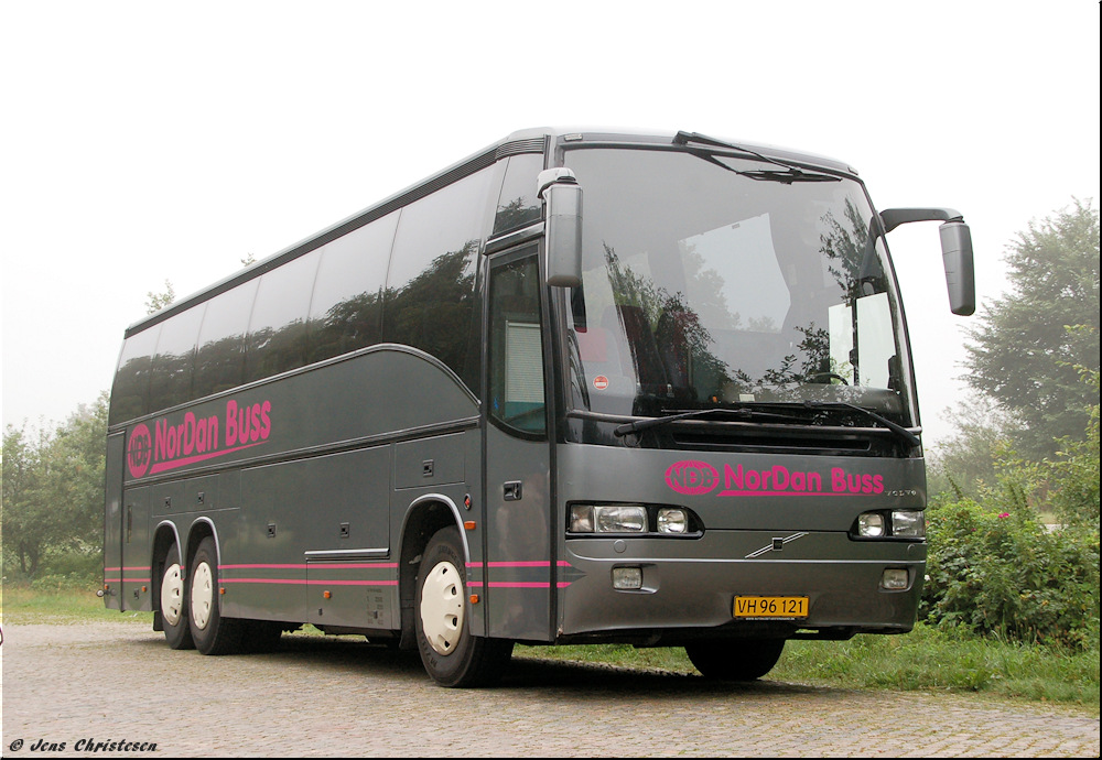

Siinähän ne meitin bussit. Valkoisena orggis väreissä. Harmaa mun. Hopea tän ketjun bussi.
Ja ne mitat 12 meriä pitkä. 2,55 levee ja 3.7 korkee. Otin vapauden vastata...

makuutila pystyikkunankohdalla kusiputka on vasemmalla takana, korkeus 1,92 lamppujen kohdalla 1,87

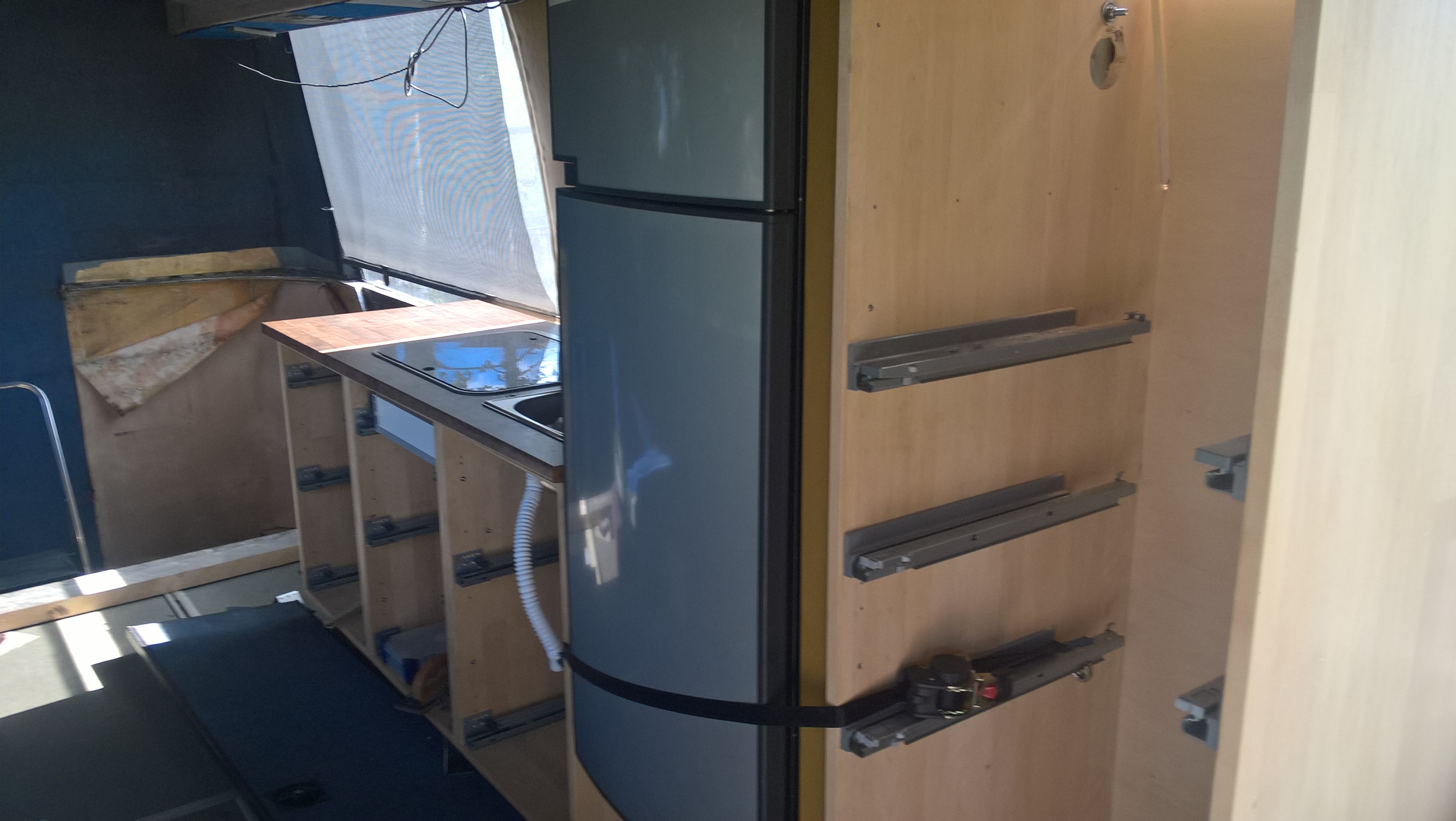

moi

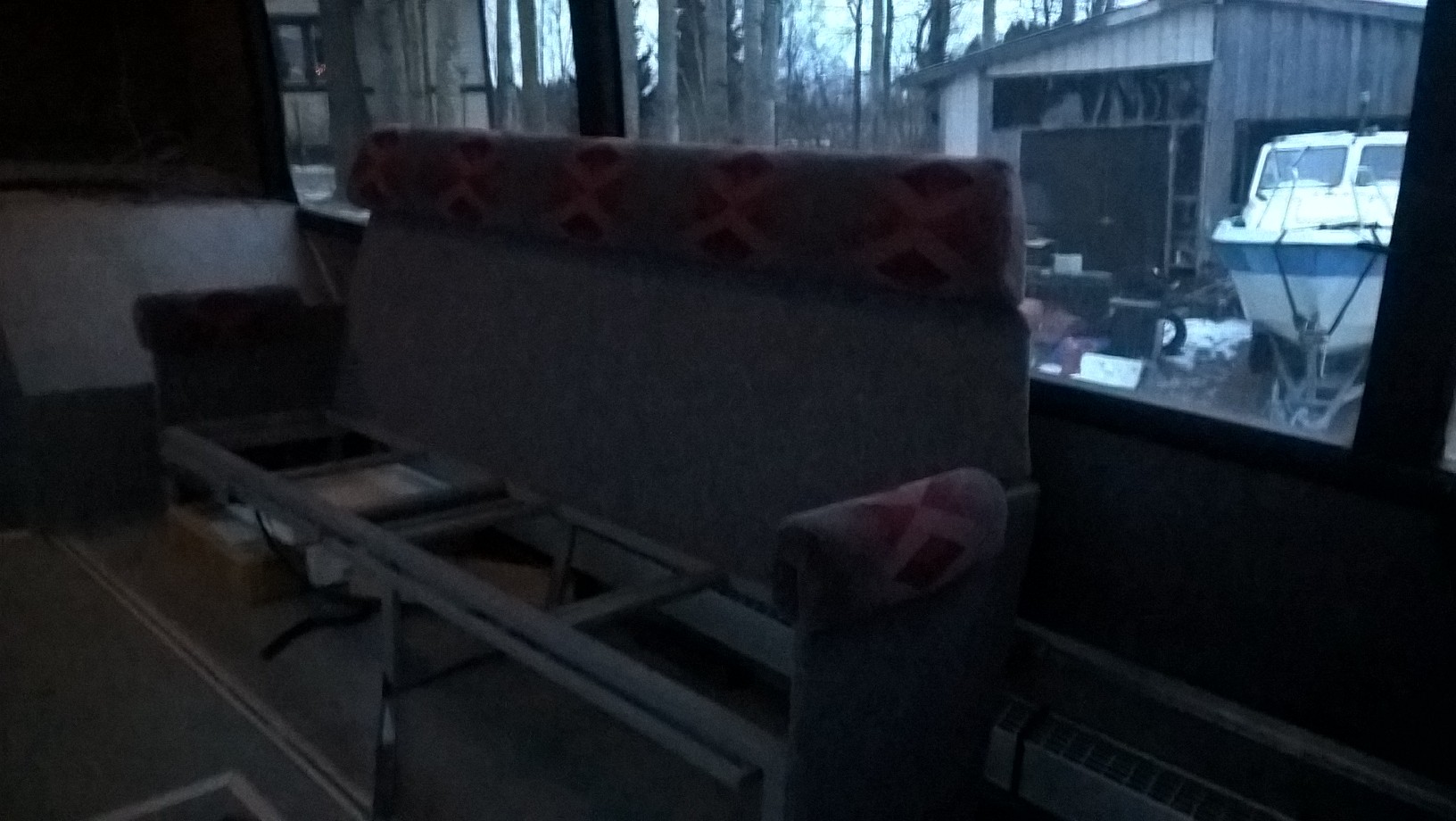

nyt ekat makuupaikat laitettu.
+358440422887
setrailija
Viestit: 325
Truck: M-B 416
Location: Joutseno
Re: Carrus 602
Moro
Nyt alkaa olemaan kettiö valmiina, kunhan saadaan paikoilleen. Ikkunoissa oli jonkunverran hommia nyt ovat kirkkaat. harmittaa teipata.
Jouduin siirtämään takavessan keskelle kun haluan mopolle takatallin. kuvia laitan kunhan löydän bittiavaruudesta.
