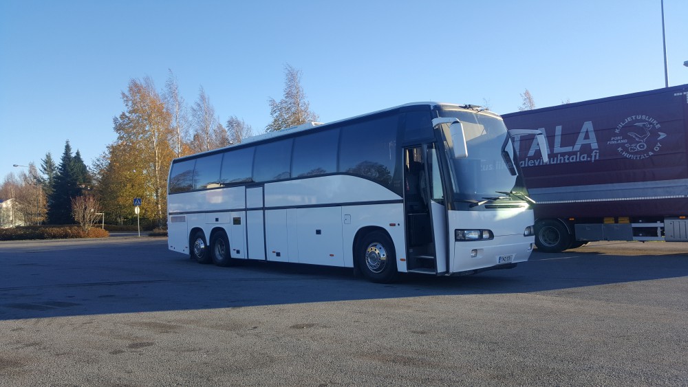

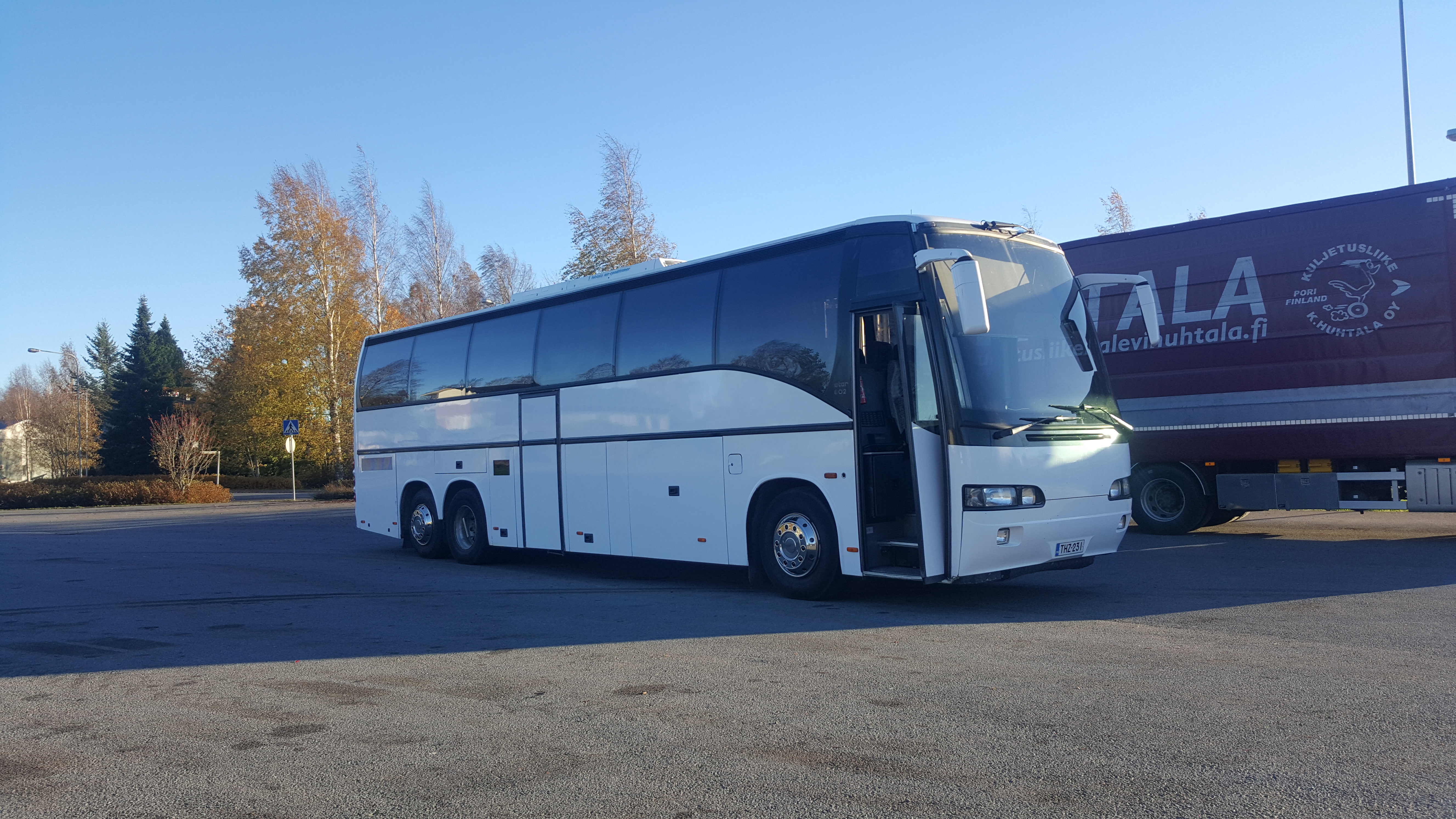

siinä ollaan kotia kohti lähdössä

Re: volvo carrus 602 -96
Tervetuloa miunkin puolesta. Minkä pitunen ja levynen toi aihio on?
Jäikö Teuvalta käsiin ?

Bussiton kirjoitti:Jäikö Teuvalta käsiin ?
joo ukkoselta tarttu mukaan ja mitat 2,48 x 11,88

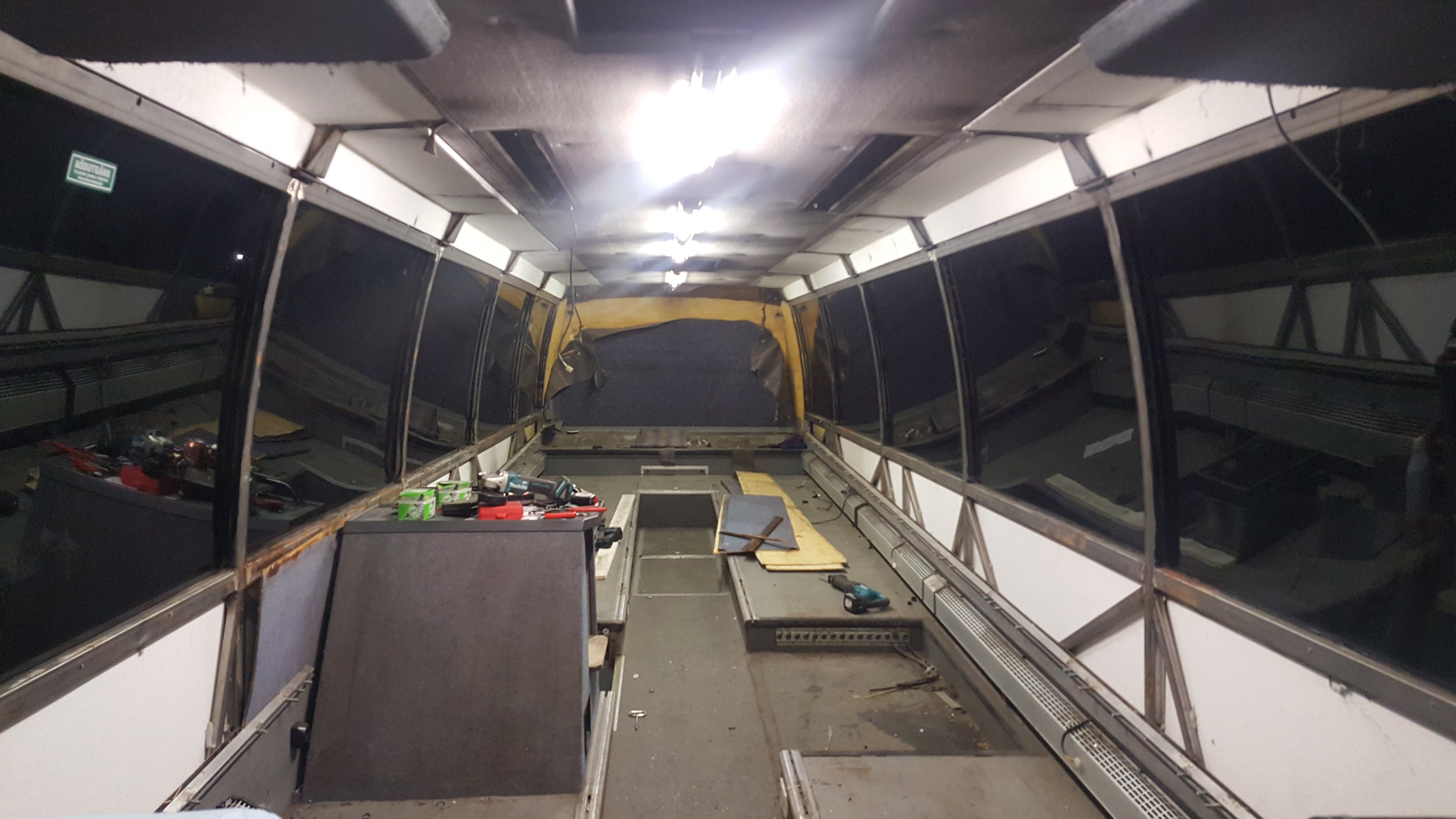

Kiirettä pitäny työrintamalla niin ei ole paljo bussiin kerennyt koskia mutta jotain kumminki...
