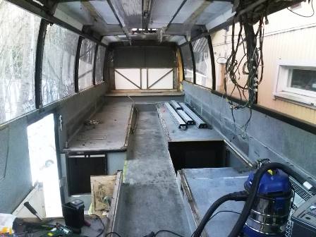

Jotain saanu taas aikaisekskin, vessa siirtyy kuskin puolelle.
carrus 5.jpg (30.84 KiB) Katsottu 47577 kertaa
Ei ole Carruksen laatu kovin hyvää, ikkunat vuotaa kun on liian vähän liimaa, seinävanerit on märkiä.
Kontaktiliimaa on pyyhitty styrokseihin, "hei se sulaa" ja rautaa hitsattu myös niin että sulanu styroksit ulkopeltiin asti.
carrus 5.jpg[/attachment][attachment=1]
Eipä toi eristeen määrä kyllä kovinkaan lämmitä, pitää tehdä vaan kaikki uusiksi ja ruisku urtsu ainakin kattoon.
No nyt on ainakin hyvä rakennuskeli :D

onkait se carruksella ensin hitsattu ja sitte eristetty... mutta on kyllä vähä muuten sinneppäin tehty. mullaki oli antennin reikä tehty kattoon niin oli eristeisä semmonen pään kokonen aukko... ja muutenki eristeet vähä sinneppäin.

Alimmassa kuvassa, kun näkyy nuo vinotuet onko noi styroksit leikattu samalla lailla kuin Berkhoffissa eli tuon vinotuen takana ei ole eristettä ollenkaan.

On siellä koko matkalla ihan 2 cm styroksia, takanurkat missä näkyy pelti on jotain harvaa villaa välissä, samoin oli 5 cm villaa takaseinässä mihin voinut tilaa ikkunan.
Täytyy eristää ensin välit ja vielä päälle ohut kerros routamattoa ja sitten vaneri, katto olis tarkoitus ruiskuttaa kun kelit vähän lämpenee.

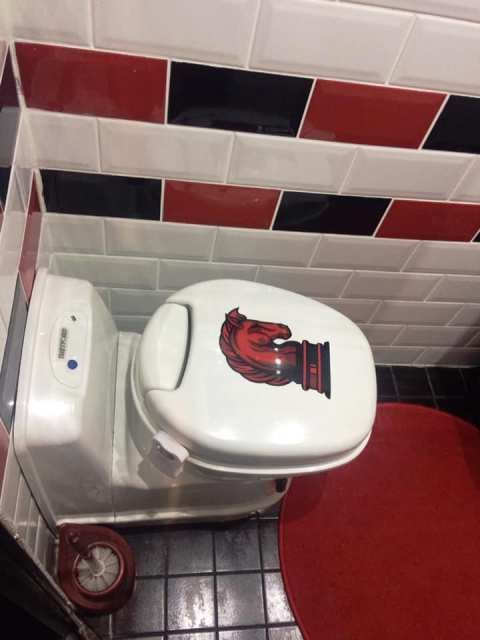

Kirjoittaja Iski
Vessa tuli kuskin puolelle ja lattiakaivo on allaskaapin alla, kyllä tuolla käsisuihkulla pärjää tarvittaessa, katossa pari led valoa ja samalla käynnistyy 12 v puhallin joka tuulettaa sivuritilästä ulos, lattialämmitys 230 V ja 100 W. ja perinteinen kasetti vessa painevesihuutelulla.
Re: Volvo B10M Carrus 502
Lähetetty: 07 Tammi 2021 22:23
Kirjoittaja Kimpsu77
Iski kirjoitti: 07 Tammi 2021 20:49carr8.jpg
Nätti vessa👍
Mistä hommasit kasetti WC pöntön ja mitä moinen kustansi?
Itsellä suunnitelmissa kans purkaa oma taka WC ja rakentaa uusiksi kasetti vessalla. Kärkkäinen näkyy myyvän ~600€ noita mutta onko muita paikkoja mistä kannattais kysellä?
