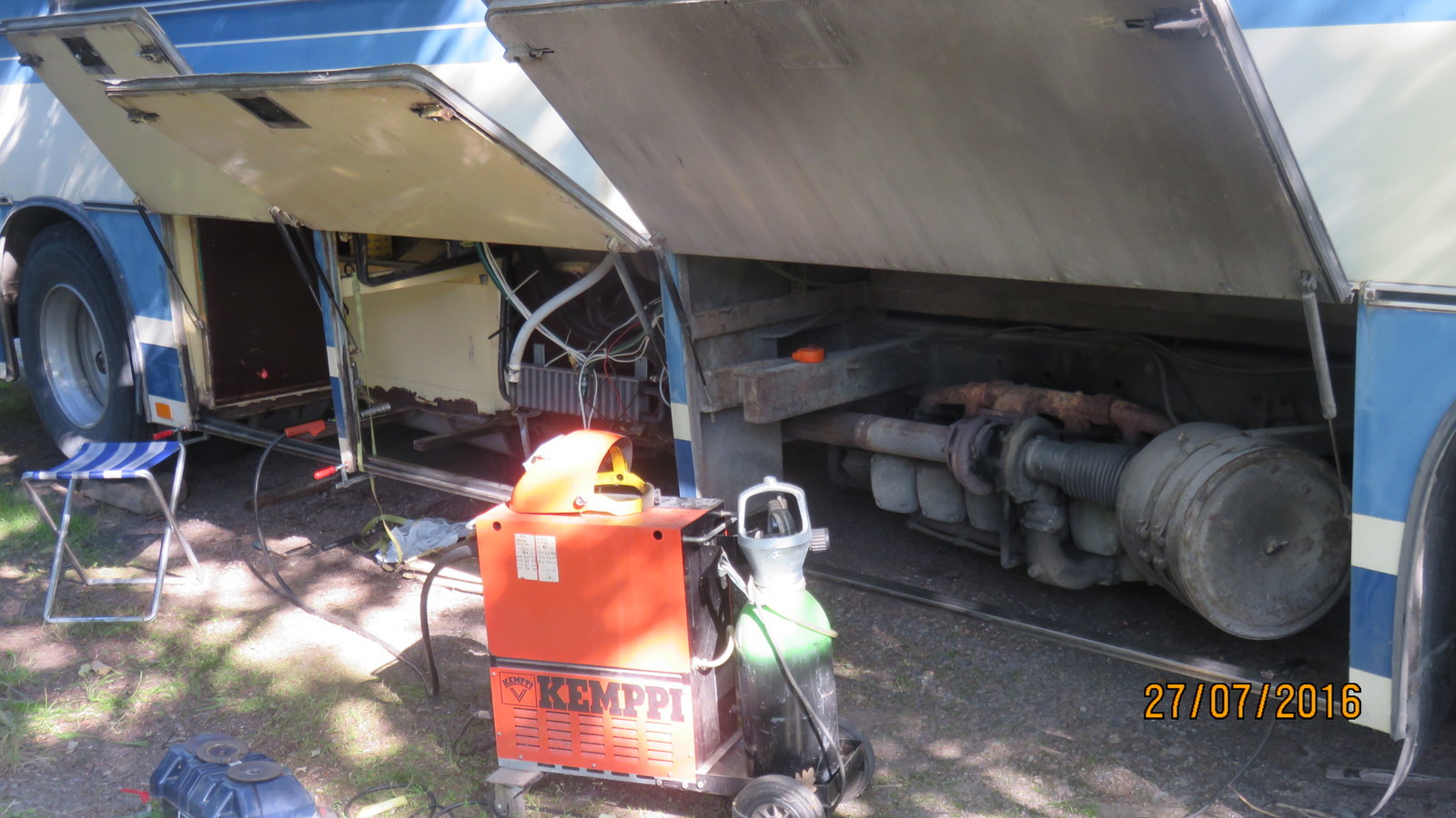

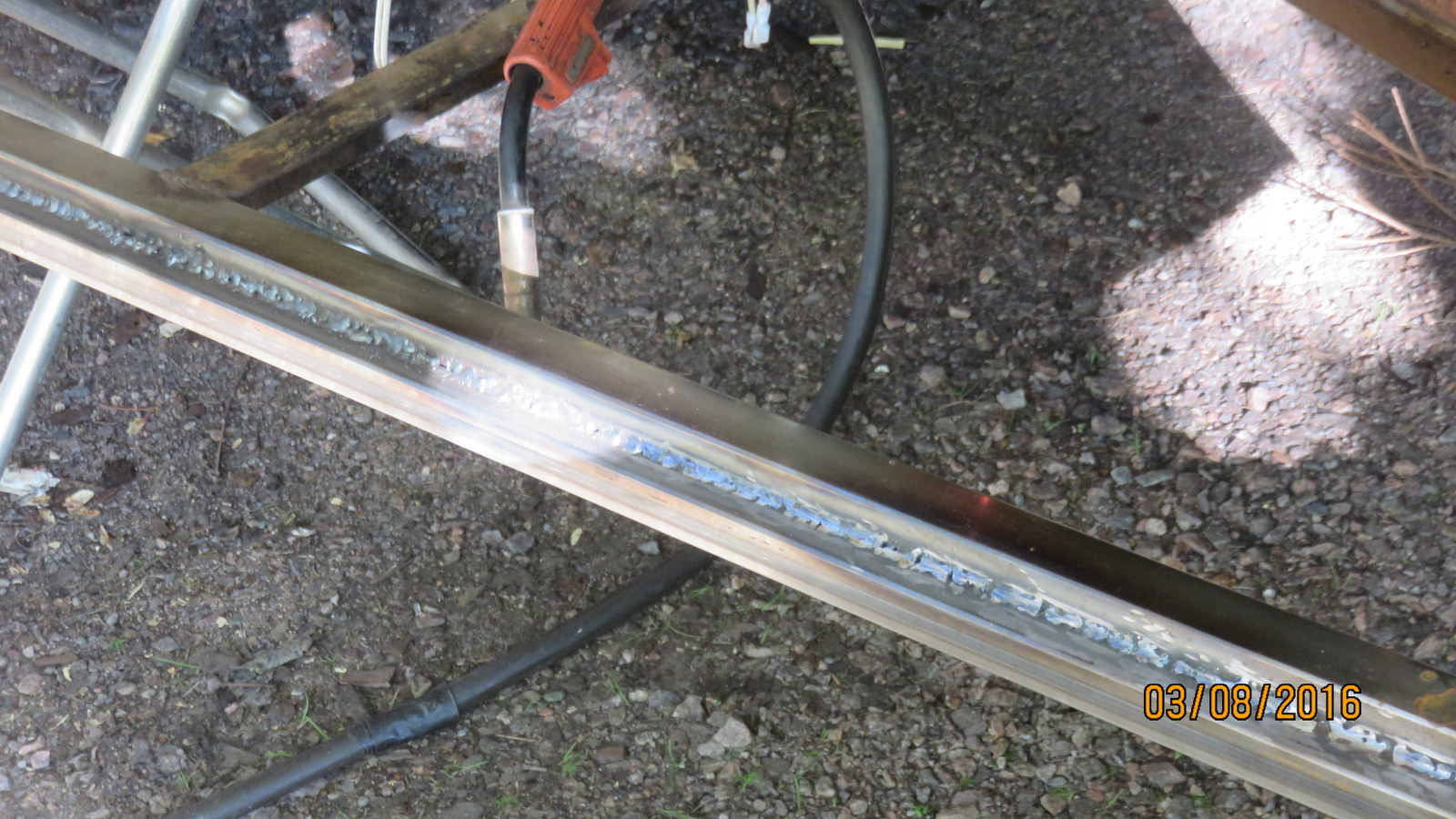

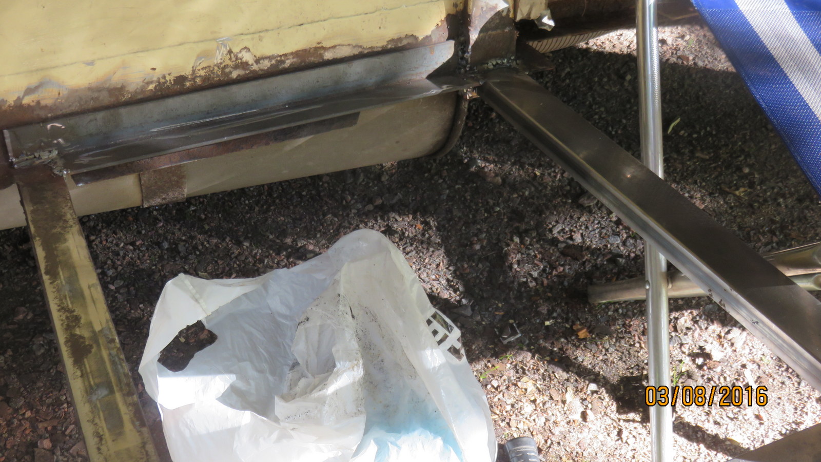

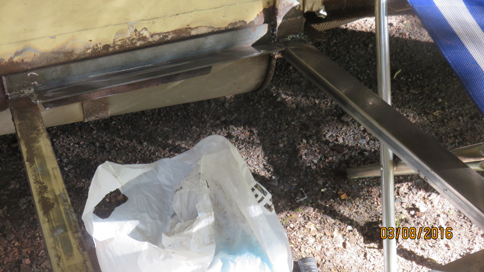

Päätin tänä kesänä tehdä sivuloken reunapalkin (korin) uusinnan. Työ laajeni jonkin verran lattian purun yhteydessä. 16 vuotta on lotrattu vesiä tässä sivulokerossa. Tämä lahotti filmivanerisen pohjan n. 7 cm leveydeltä pitkin reunoja. Ala reunapalkki oli poikki kahdesta kohtaa mutta kokonaisuudessa rautaa ja kantavuutta oli vielä riittävästi. Ruostetta kun otti pois niin paikoin ei sitten jäänytkään mitään. Lisätyönä tuli taka ja sivureunaan laitettava uudet L-palkit. 11mm Filmivaneriakin pitää käydä ostamassa vanha kun on kaatopaikka tavaraa. Migi liimausta on häirinnyt tuuli mutta jo 3,5 m migisaumaa on hitsattu (hitsaan umpeen molemmin puolin kaksi pitkittäistä kotelopalkkia) tänään sataa joten tarvikekauppareissu päivä.

Nonni, vuosihuolto! Kiva se on välillä hitsailla!

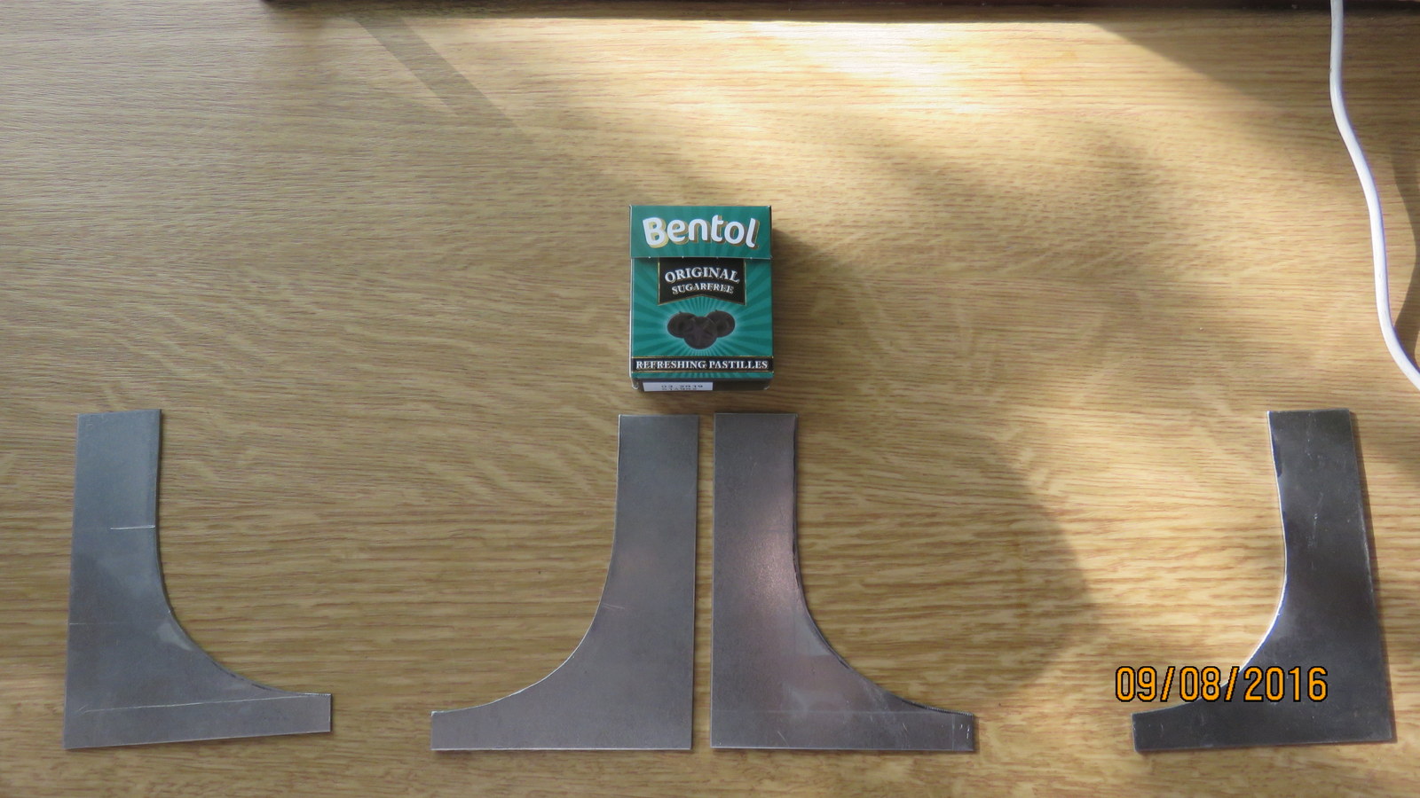

Eilisen sadepäivän jälkeen on kaikki saumat nyt hitsattu. Paitsi kaksi L-raudanpalaa ja yksi reikä. Luukun tiivisteen vastakappale pyöreissä kulmissa on tehtävä 4 kpl tai tilattava 0,6 mm pellistä.

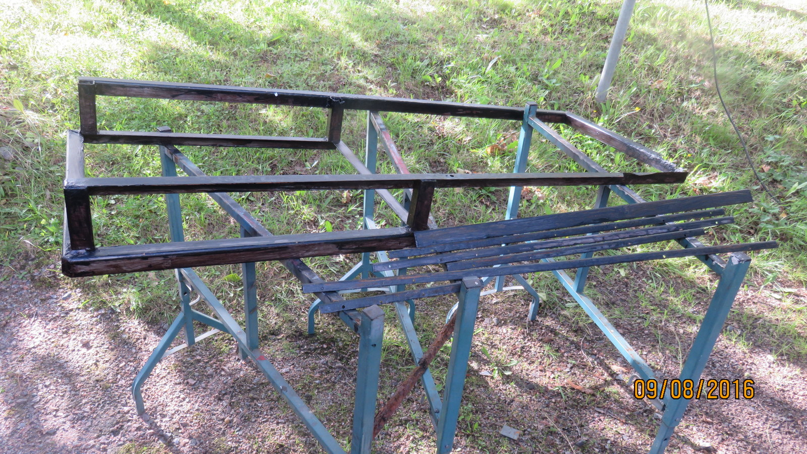

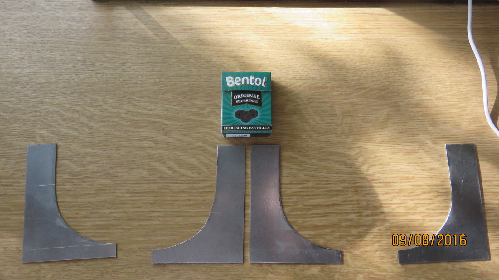

Maanantaina ja tiistaina tuuli niin kovaa että ei pystynyt hitsaamaan eikä ruiskumaalaamaan. Maanantaina vein mittapiiroksen peltisepälle neljästä kulmapalasta ja eilen hain ne pois. Ne kun saan paikkoilleen aloitan pohjamaalin levityksen ja sitten pintamaalin. Vesisäiliöiden kehikko vedetty ruosteenestomaalilla. Samoin L-listat jotka pitää Finn foan levyt paikoillaan.

Projekti on valmis
Uutta terästä laitettu paljon enemmän kuin ennaakkoon odotin laittavani. Reunojen L-pakit oli osittain myös uusittava. ja keski poikkipalkki kokonaan. Teräs tähän maksoi 105€ kokonainenm 12mm filmivanerilevy josta suurin osa jäi tähteeksi 54€ liimat kitit Butyyli ja maalit ohentimineen 215€
Eli yhteensä 374€
Migiliima ja L-raudat vanhaa varastoa. Työtunnit omasta nahasta.

Mutta hitsaaminen "ilman huosuja" on aika riskaabelia!Reddewil kirjoitti:Nonni, vuosihuolto! Kiva se on välillä hitsailla!
