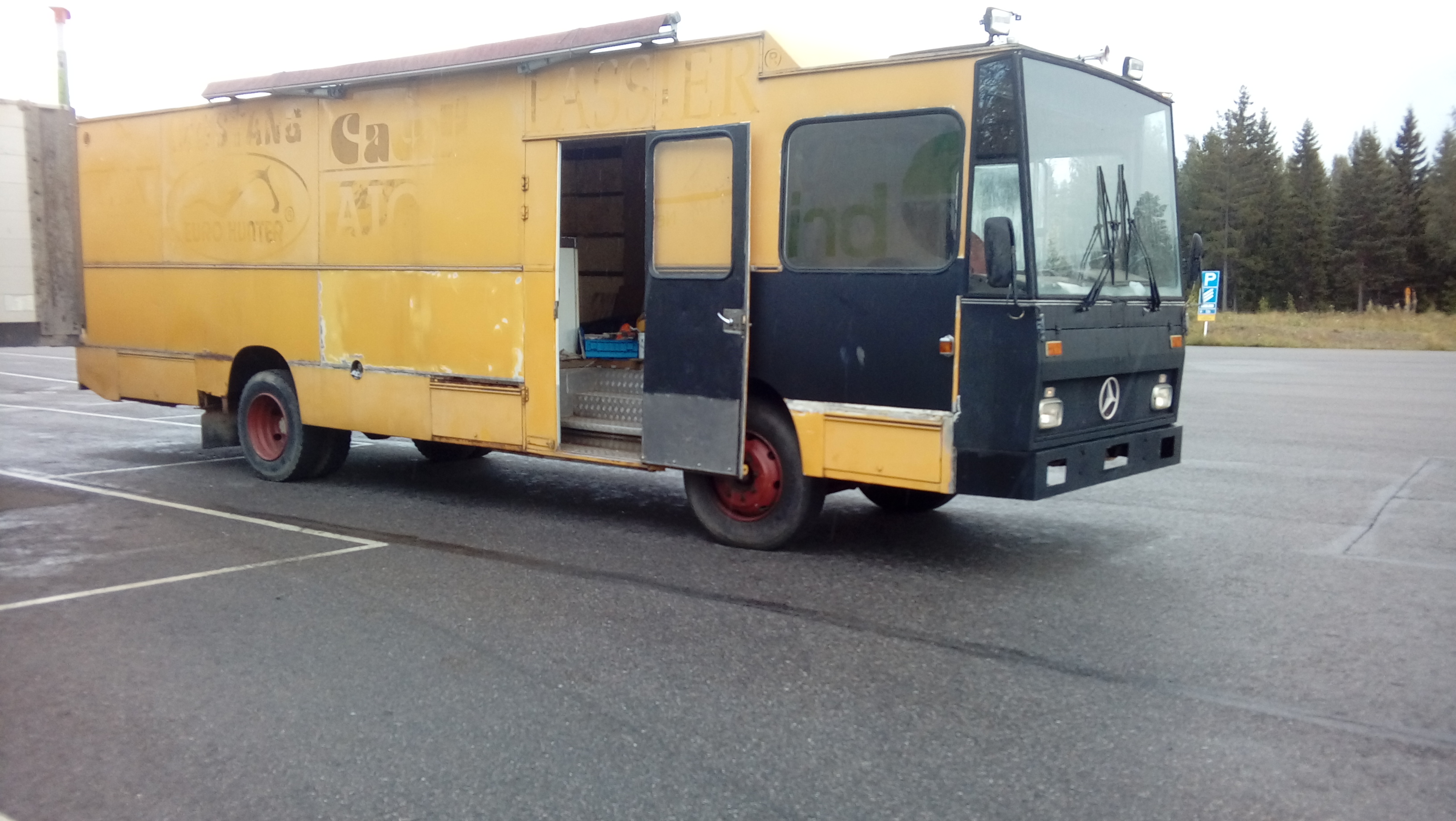

Tuli eilen haettua tuollainen vm 76 merssu kotia. On kyllä niin ruma ilmestys, että tuo oikeen miellyttää silmää. Nyt kovaa rakentamista ja suunnittelua mitä tuohon tekis.

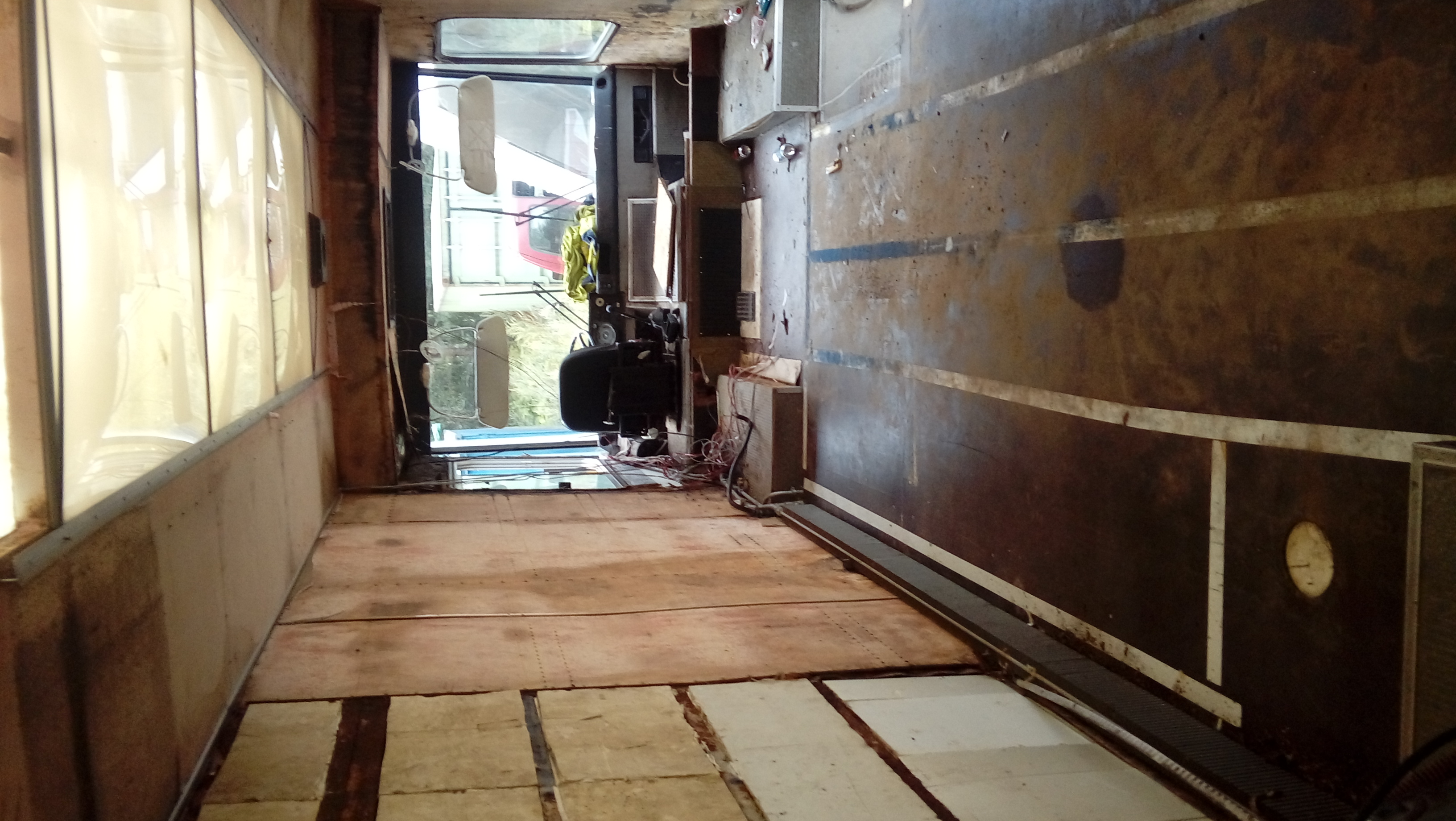

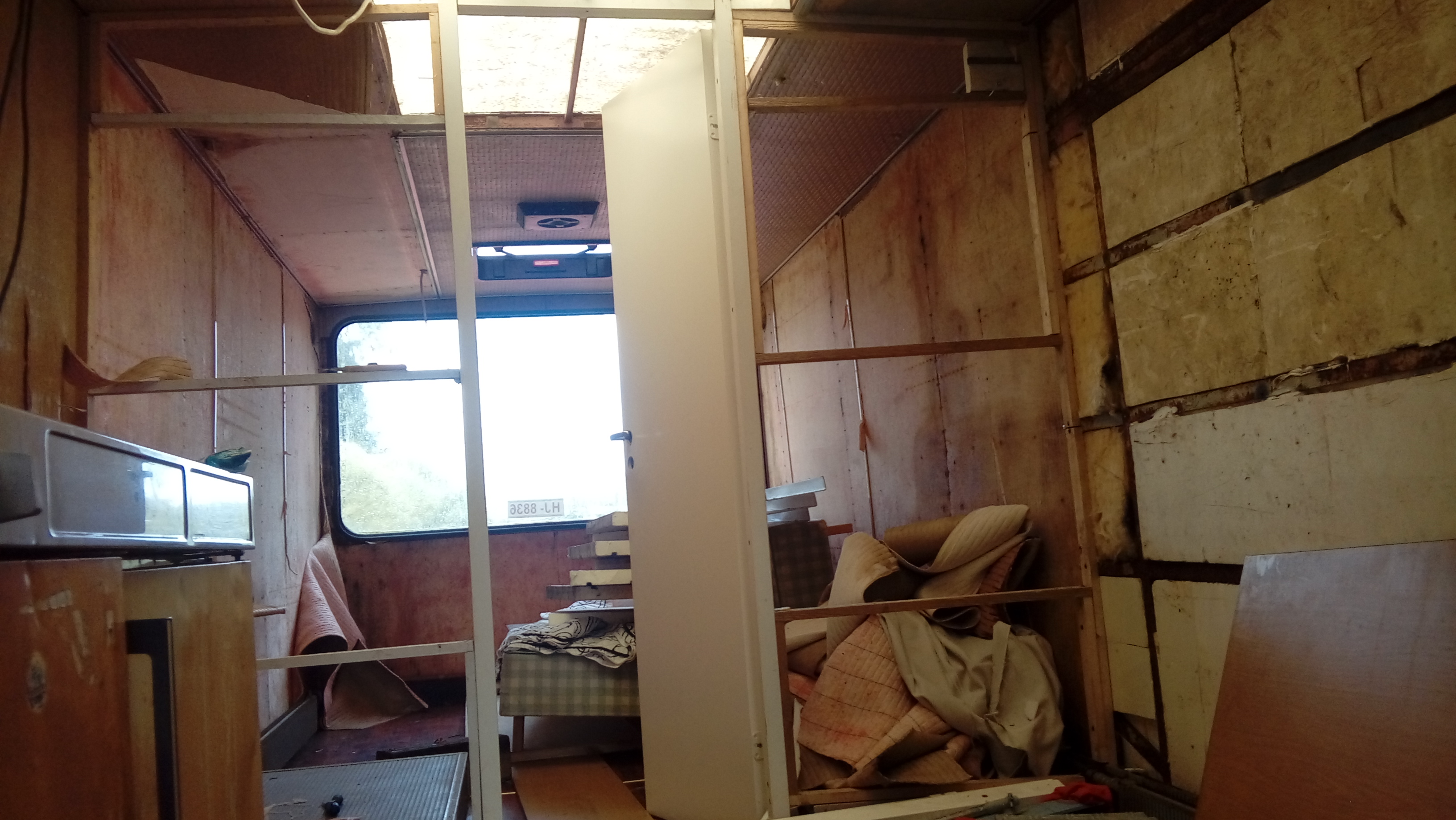

Tänään lähti 40 vuotta osakseen irvistelevät seinäpinnan materiaalit irti ja vanerit kuivumaan kun muutamista kohdista ottanu kosteutta. Myös entisen omistajan tekemä väliseinä siirtyy toiseen paikkaan.

tyylikäs
joku optinen harha vissiin tuossa ekassa kuvassa kattokorotuksen etuosassa
näyttää niin erikoiselta siitä kohdasta
Re: Mersu 1976
Totta muuten, näyttää kun olis ihan suora tuo korotus....

On muuten semmonen tuulilasi, että on oikein mukava kun tuollainen tulee vastaan auringonlaskiessa selän taakse.
Re: Mersu 1976
Niin nätti, että melkein kääntyy itseään vastaan
. Paljoa neliskanttisemmaksi autoa ei voi saada. Ainoa pyöreä yksityiskohta renkaiden lisäksi on mesen merkki.

On kyllä komia, niin nätti että silmistä vuotaa verta
Ei vaiskaa, tostahan tekee niin hyvän kun vaan osaa. Ikiliikkuja! Tilkkii sen katon ja loppu on vaan itestä kiinni!

Mutta siis tosiaan on rautajousilla, edessä nestejarrut ja takana ilmat. Ajettu vaan 450 000, mikä oletettavasti taitaa pitää paikkansakin....

Huomenna olis tarkotus taas laittaa mersu tulille ja vähä tutkailla lisää. Alustan kun rasvais ja kattelis samalla onko rungossa työstettävää... Sisällä kun mittailis miten vaneeit on kuivunu ja mikä on mahdollinen uusimistarve.kaatopaikkareissukin olis edessä, mut hitto ku se ei oo lauantaina auki....

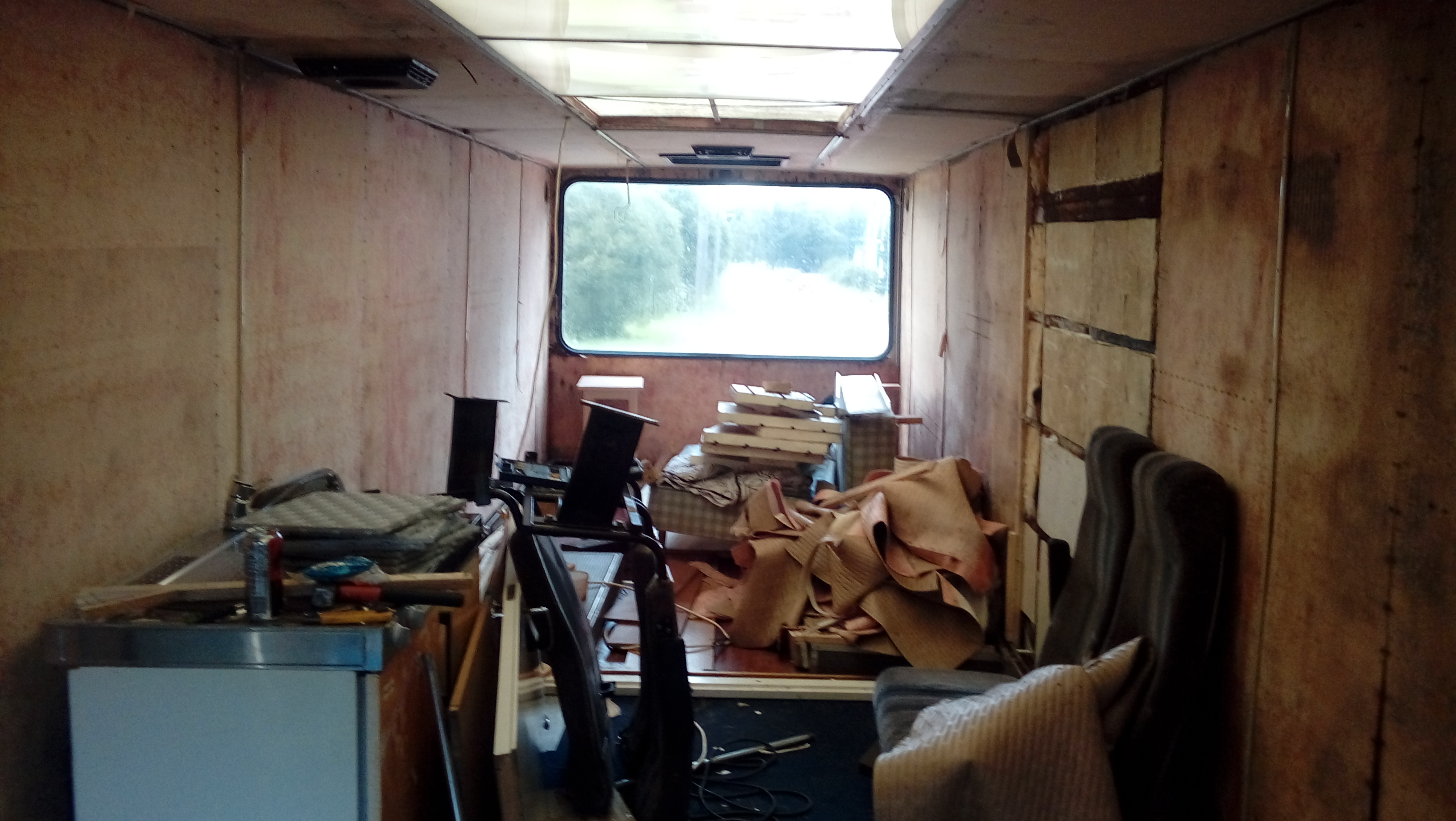

Tänää tuli sen verran valmista sisällä, että lähti kuormallinen paskaa peräkärryyn ja odottaan et maanantaina on kaatopaikka auki. Vanerien ja eristeiden tarvemäärätkin tuli laskettua ja mitattua minkä verran vesiputkea pitää uusia.... Myös saatiin imuroitua 40 vuotta vanhat ötököiden raadot, osakseen jo muumioituneet lasin ja kojelaudan välistä... Seuraavaks kun ihmettelis webastoo, vaihtais moottoriin ja lämppäriin parit vesiputket, vois alkaa jo lattiaan tekeen laminaattia..... Seinille kiinnitellä uudet vanerit.... Sähköjen ihmettelyä....... Onhan siinä......
