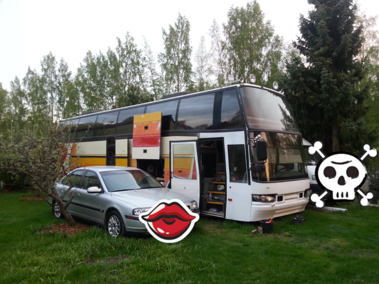

Tämmöstä turaillaan sitten seuraavaksi. Aihio ainaki antaa mahdollisuuksia. Siis toi keskimmäinen.
Re: Carrus 701/Scania K113 TLA
Jaahas, sinnekös se lähti, voimia projektiin, joko Volvo on myyty?

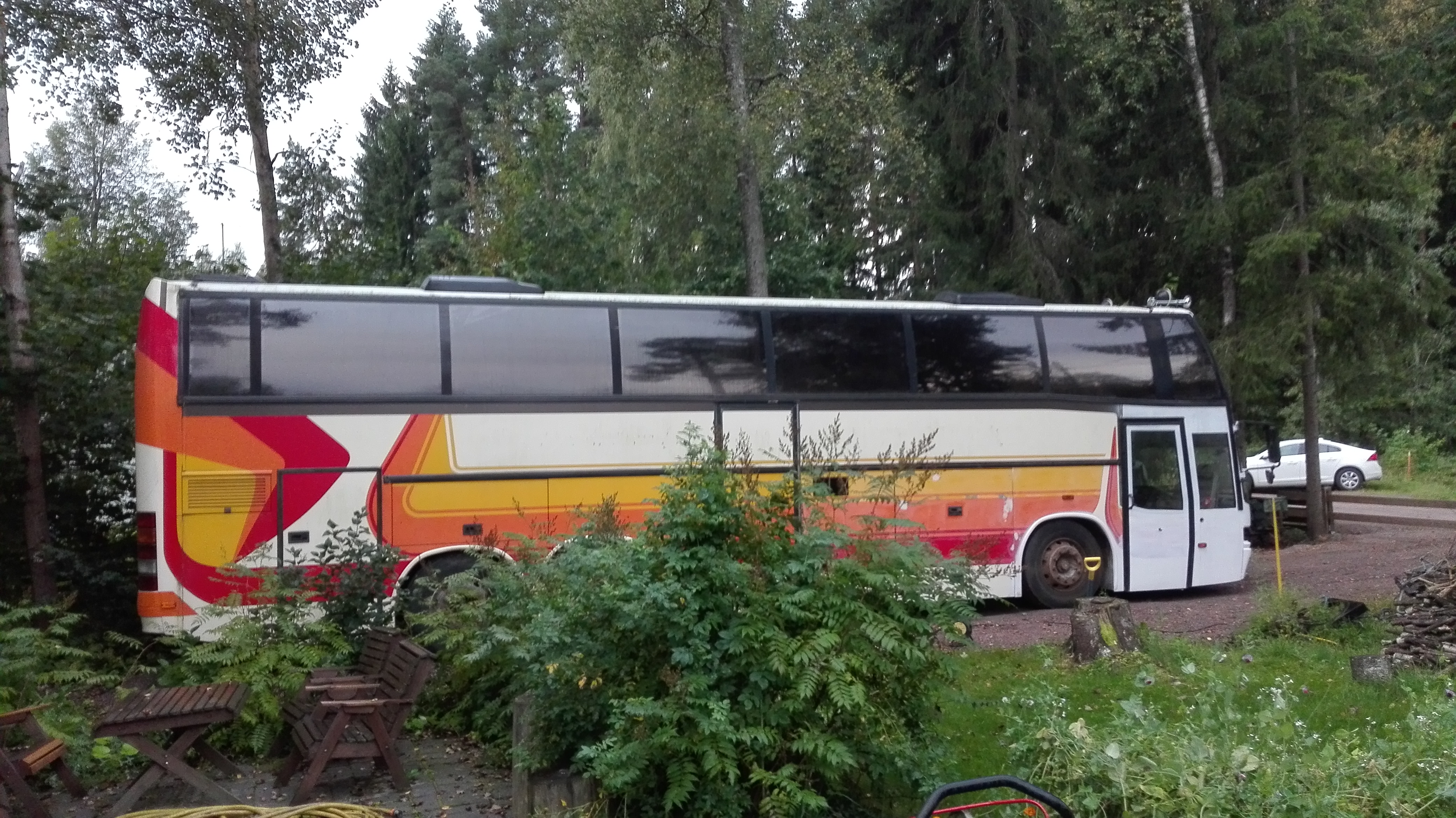

Tästä tulee vielä hieno, pääsi hyvään kotiin!
- Viestit: 4448
Tossa kuvassa on muuten ne datsunin lyhyt, meinaa tulis aika hyvä noilla(kin)

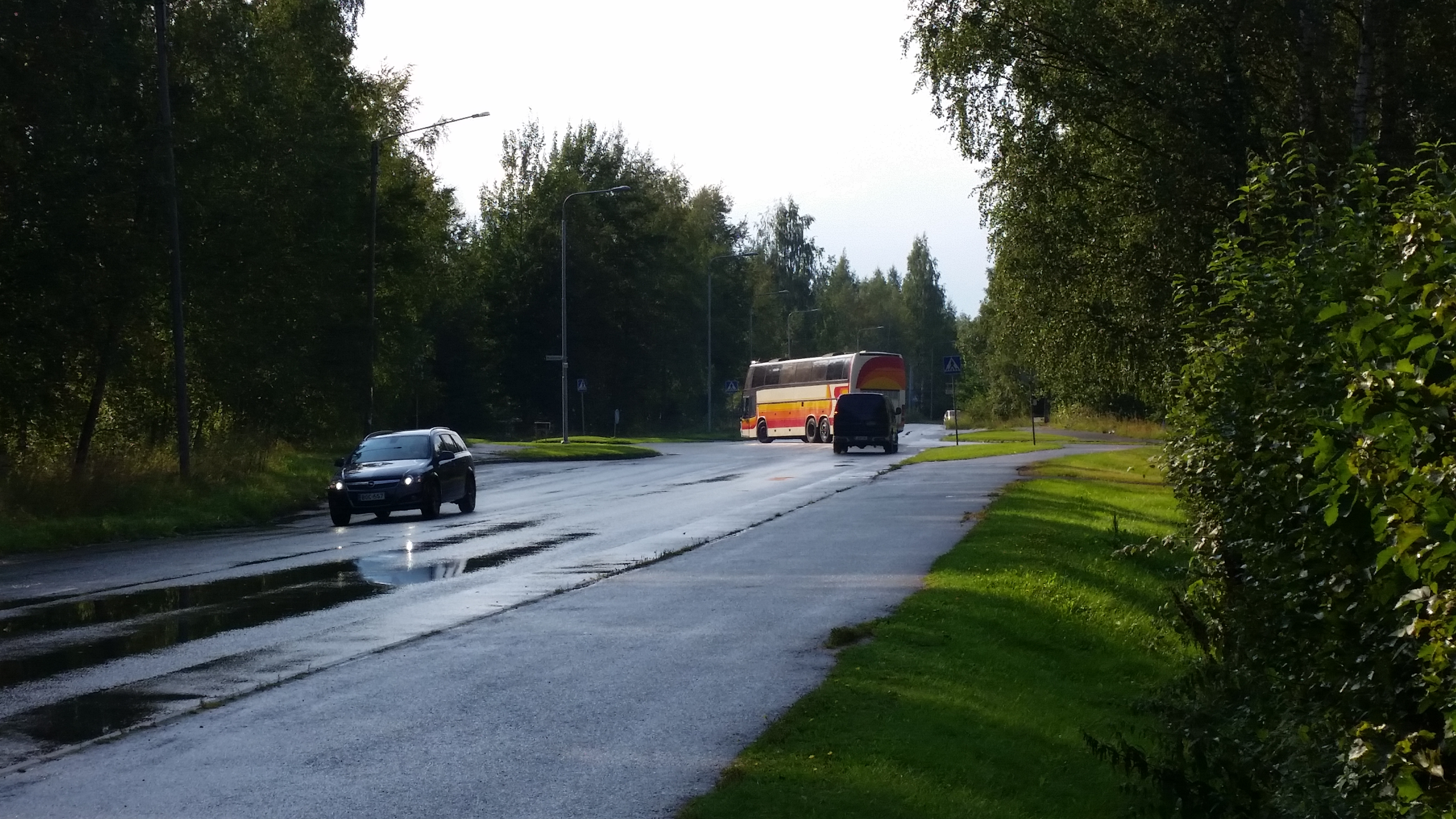

Tämä renkailla varustettu valaskala nähty lipuvan kohti uutta kotisatamaa. Haikein mielin jäin katsomaan tyhjään pihaan.
- AriW
- Viestit: 583
- Truck: Volvo&Volvo
- Location: Järvelä
- Member id: 219
Tämä ryhävalas myös nähtiin lipuvan kotisatamaan. Taival uuden perhetuotteen kanssa alkakoon suotuisasti myötätuulessa.

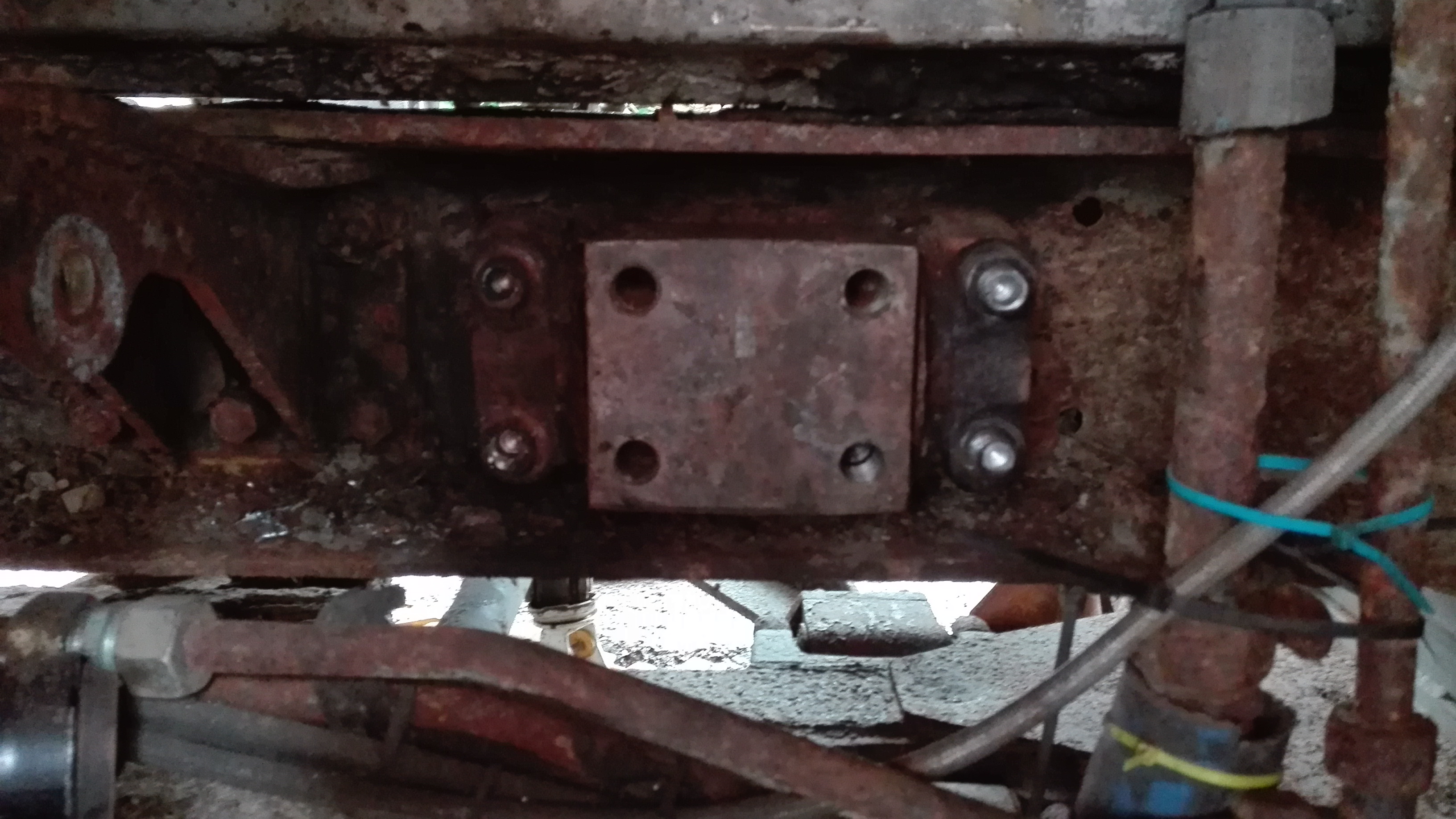

Ostetaan tohon ylätukivarteen rungonpuoleinen pusla,halvalla.
Jaa,näköjään liikaa kuvia laitettu ku sanoo maksimirajan tulleen vastaan. Mutta kaikkihan ton puslan tietää,kanian numero 454626. Hö.

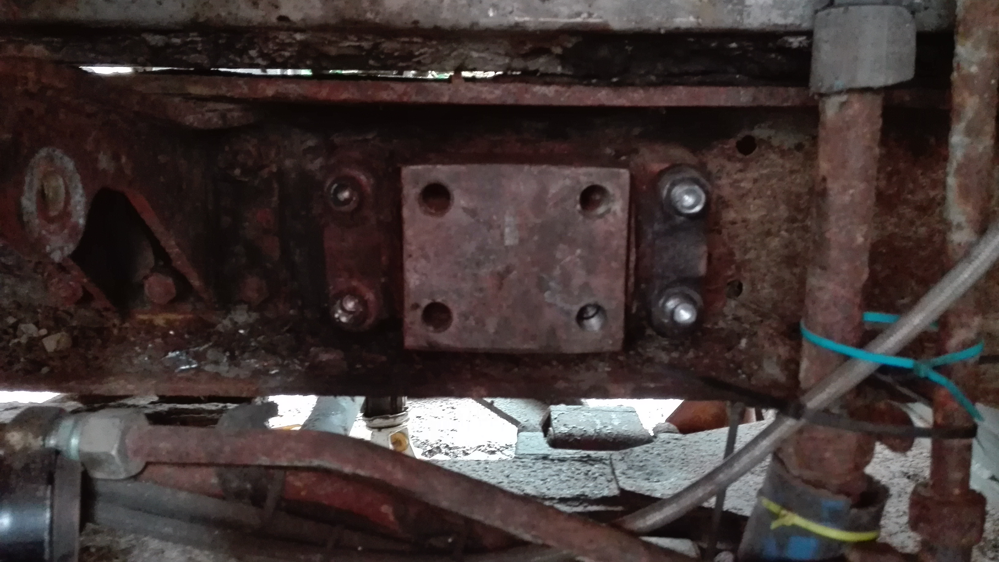

Syy pyörän könöttämiseen olis ilmeisesti tuo,vajaan tonnin pusla. Tässä kohtaa kyllä kania saa risuja,on kivasti korrokukka käyny likimain kaikissa muttereissa ja vieny mukanaan.
No,saahan niitä vaiheltua ni tulee hyvä. Positiivista on se,että muita välyksiä ei sitten oikein ollutkaan missään nivelissä/laakereissa...

Minkälainen pusla tuossa on? Eikö tohon hintaan saa sorvautettua/teetettyä puslan vaikka kullasta?
- AriW
- Viestit: 583
- Location: Järvelä
- Member id: 219
Nii kyllä luulis joo. Ei se ihan tonnia maksa,600-800€ vain. Enonkoski tarjos pariinsataan käytettyä,käännyin sen puoleen. Minusta ok,ja hyvä että löytyy ylipäätänsä. Turkasen kovasti oli kiinni,joutu vetää kyllä sadetanssit ja kaikki reservissä olevat voimatoimet.
No ny se on vaihtovalmis,onneksi ei kuitenkaan isompaa ropleemaa ollu.
Runkohimmeliä kaivoin esiin,ei paha eli korjattavissa on kyllä. Paitsi et apropoo,mikä helekutin laikka pelaa rosterissa ku hävii silmissä sahatessa?
Kyllä ne on näköjään Carruksellaki osannu kiusaa tehdä meille onnettomille uiveloille,jotka epätoivoisina yrittää saada pysymään näitä nipussa. Ei ole Hollantilaisten ja Belgialaisten yksinoikeus.

Juu,vilkasu biltemaatin raamattuun antoi jo sen tiedon. Täytyy myöntää,en tiennyt tuotakaan asiaa.
Ei toi runko ihan noin paha ole ku kuvasta näyttää,mutta pintakorroo on kehittyny kyllä. Mää vetäsen rälläharjalla suurimmat,ja puhallan kulmat vaan irtorosteesta ni saa luvan pelittää toiset 25v. Se toimi Volvossa,saa luvan pelata tossakin.
Noi mutterit on kyllä hauskat,on niinku käytännössä hävinny kokonaan. Ja oikeastaan vain apusimpukoiden kohilta. Ne on kyllä melkein maata vasten joten eip ihme.
Sit joku ammattimieshän on vähän hitsaillu,onneks vähän voi herranen aika.
Jousitellingit onki sit ihan kovat,paskamainenhan ne oliski ollu tehdä.
Mutta,korissa ei olis hitsattavaa.
Jännällä venttaan mitä löytyy takarungosta...
