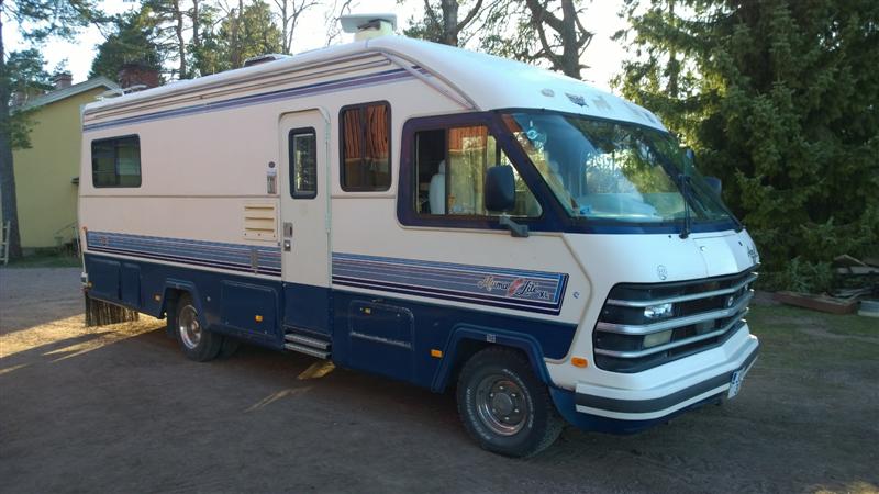

kiinteä säiliö on ruumassa. katotaan saanko kuvia pistettyä tänne kun jollain foorumeilla en osaa ainakaan pistää, tänne olen joskus pistänyt vanhasta projektista.

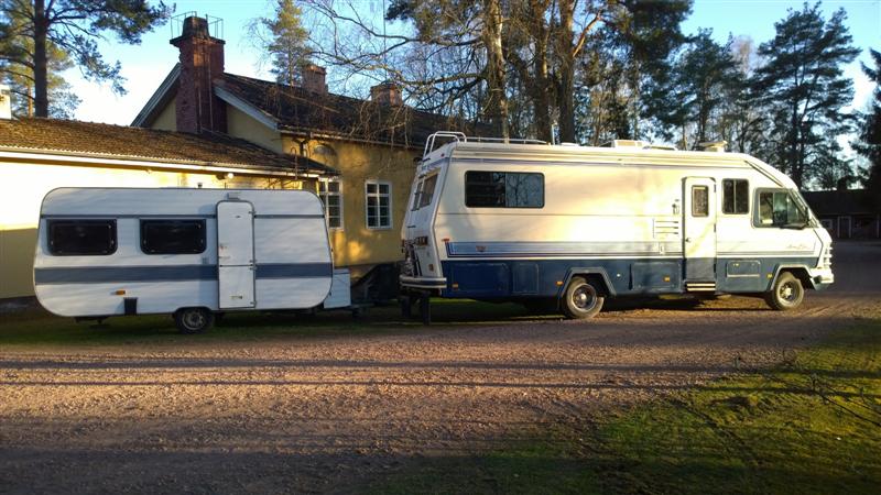

koirankoppiakin voi vetää perässä

Nätti auto. Varusteet ovat hieman tukevampaa tekoa kuin eurooppalaisiissa matkailurasioissa.
Re: holiday rambler
Ömeriikkalaisilla menee nuo painorajat vähän eri tapaan kuin täällä, ei ole tarvetta tehdä autosta kevyttä.

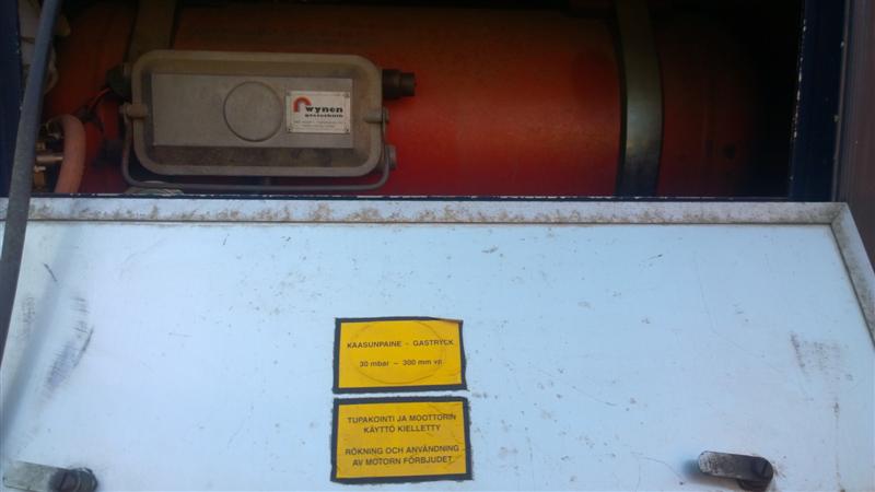

kuva kaasusäiliöstä ja tarroista.

Käydäänkö tuo tankkaamassa samalla asemalla mistä kaasuautotkin?

Jos so on lpg niin käyttää nestekaasua, cng maakaasu, cbg biokaasu. Maakaasu ja biokaasu on keskenään kelpoja mutta nestekaasua ei niihin saa laittaa. Toi tarrassa ole paine 30 mbar viittaa nestekaasuun, tuollainen paine on paineensäätimen jälkeen. Maakaasu&biokaasu (ha)autoissa säiliön paine on 200 bar.
Mutta kannattaa kysyä joltain asiantuntijalta, tää perustuu vaan tuohon omaan kokemukseen maakaasuautostani.
