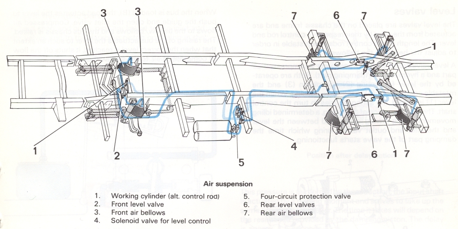

Kyssäri näin kärkeen... Eiks tota takapään vauriota pääse korjaamaan myös tuolta sisäpuolelta ku purkaa ton tavaratilan lattian pois...? En yhtään tunne tommosen "viimakiiman" kori/runko rakennetta mut voisin äkkiä kuvitella että jos tuo on muuten yhtään älyssään oleva laitos ei tuo ny mikään "missiooon imbossibleeee" pitäsi olla... onha siinä toki hommaa mut silti
No anyway... sullekki toivotan sitä "bodia ja stemppistä"

Tuo taita olla jo niitä katkaistulla rungolla olevia. Eli runkopalkit poikki taka-akselin etupuolelta, ja siitä eteenpäin pätkä himmeliä tavaratilojen vuoksi. Eli runkopalkit tuolla toki on, mutta mistä tuo akseli irtoaa, kun tuo alusta ei olekaan rungollinen koko matkaa. Irtoaako palkeista, vai irtoaako rungonpätkä korista? Arvuuttelua, kun ei ole itselläkään sen parempaa käsitystä.B9M kirjoitti:Onneksi on rungollinen tapaus,saattais himmelirakenteessa olla pikkasen isommalla alueella korjattavaa, ennenkuin akseli taas kohillan ja kinni. Kone,vaihteisto kytkin kaks satkua ajettuna rempan jälkeen, tonnilla. Rahas on hyvin rautaan sijoitettuna

Eiks toi oo mahuri?!?
Ei niissä mitään himmelipätkiä rungon välissä oo, vaan päästä päähän palkit.

No otapa itse selvää. Olen aikanaan ajanut juuri sellaisilla B10M:llä, joissa oli runko katkaistu ja välissä pätkä kehikkoa. Juurikin noita 80-luvun puolivälin Wiimalaisia. B10M67 taisi olla tyyppi. Saatiin tavaratilaa siihen taka-akselin eteen. Itekkin kun oon sellaiseen ruumaan laukkuja ja rahtia heitellyt niin en muista päätäni runkopalkkiin lyöneeni. Voin olla väärässäkin, varsinkin jos löin sen pääni siihen palkkiin useastikin...neppi kirjoitti:Eiks toi oo mahuri?!?

Ja lisätään kun pää on jo harva/harmaa, että noita alustoja katkaistiin ehkä myös moottorin etupuolelta. Joka tapauksessa runkoja pätkittiin. On tästä tällä foorumillakin aiemmin kirjoitettu.
Re: Projekti nro 1, Volvo Wiima -85
Nimenomaan ainakin tavaratilatarpeeseen niitä katkaistiin juurikin moottorin ja etuakselin välistä ja rakennettiin siihen "läpilastattava" tavaratila himmelein. Moottorin ja taka-akselin välissä tämän ratkaisun hyöty olisi minusta hieman kyseenalainen, kun kardaanitunneli kuitenkin jäisi tilaa rikkomaan.Pilotti kirjoitti:Ja lisätään kun pää on jo harva/harmaa, että noita alustoja katkaistiin ehkä myös moottorin etupuolelta. Joka tapauksessa runkoja pätkittiin. On tästä tällä foorumillakin aiemmin kirjoitettu.
Moottorin ja etuakselin välistä katkaistuissa usein muutettiin normaali etukardaanivetoinen jäähdyttimen flekti hydraulikäytölle, jolloin tavaratilaa saatiin lisää todella reilusti. B10M-W67 oli usein näiden tyyppi, jossa 67 käsittääkseni tarkoitti akseliväliä (6,7m). Pikavuorokäyttöön näitä tehtiin 80/90-lukujen vaihteessa mm. Ajokilla ja Deltalla. Wiimalla näitä rakenneltiin jo 80-luvun puolivälissä, ties mihin käyttöön.
