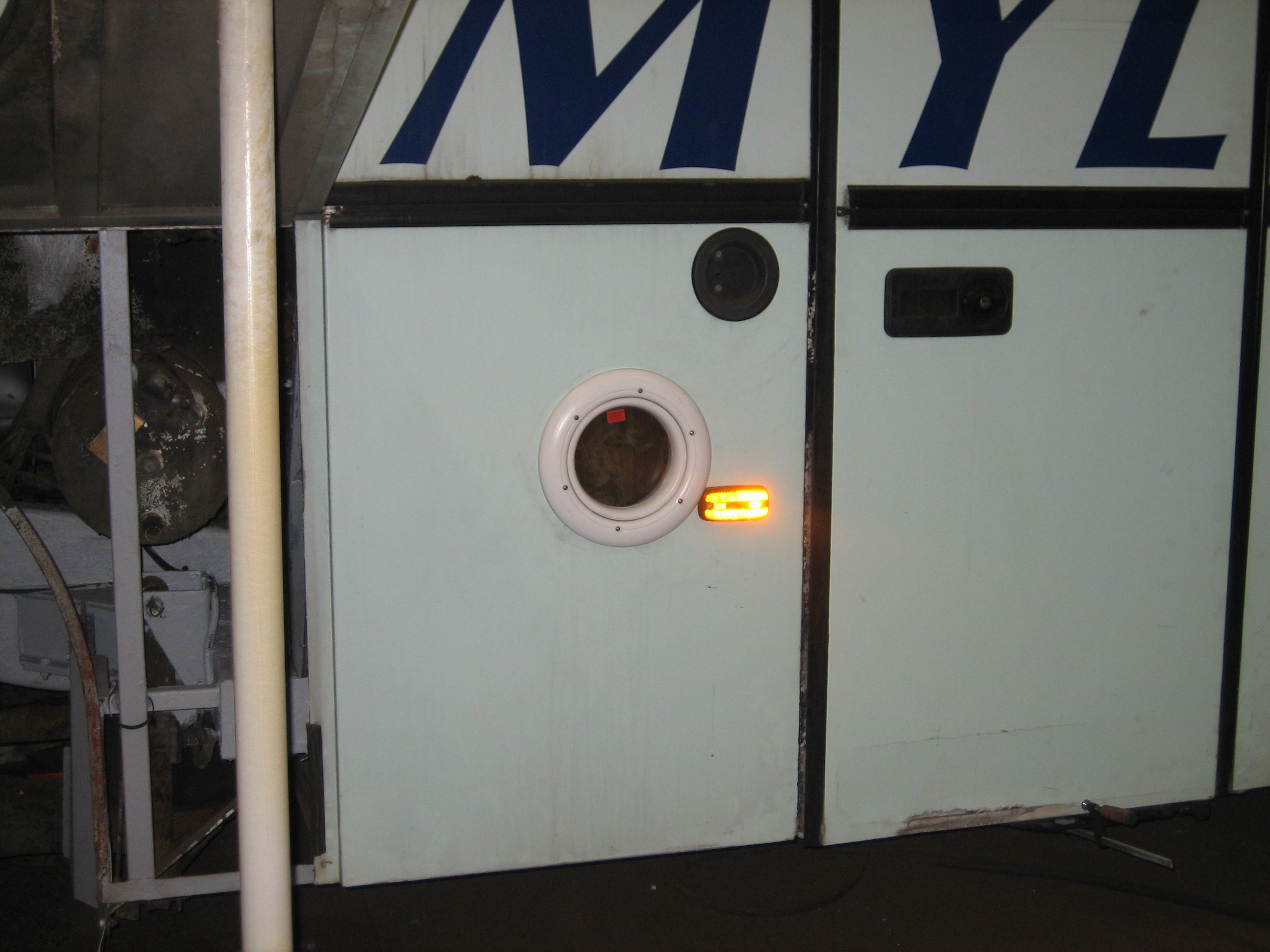

Nyt kun on sisälokasuojat purettu niin nyt alkais sitteten jarrujen purku ja tarkastus ja kunnostus
Kun saan asennettua ton harmaavesi säiliön niin sen jälkeen asennan noi uudet pellit takapäähän
sen jälkeen sisälokasuoja taakse ja eteen pellit odottaa jo asennusta. Laitoin tonne alaosan
makuutilaan tollasen veneen pyöreän ikkunan valoa tuomaan tollanen kun oli nurkissa on muuten
lämpölasi siinä- Tuntuu aikaa vaan kuluman aika paljon kaikkeen aika paljon kun yksin touhuu
Re: projekti uuteen vaiheeseen
Vähän jää kuvista semmonen fiilis, ettei sisälokasuojien purku ollu mikään voimalaji, eikä vieny aikaakaan mahottomasti.
Ilmasäiliöiden kunto kandee nyt samalla katsoa ja niiden kiinityspannat....
Kiinnitys pannat kannattaa ostaa valmiina minä olin niin tyhmä että itse värkkäsin uudet eipä siinä tuntipalkoille päässyt
Ja pannan altahan se säiliö puhkee, kato ja paa maalia.

On olut aika kylmää että on saanut tehdäautoprojektia tallissa. muuten ilmasäiliöiden pantojen on alla
kumiliuskat joka oli yhdestä liukunut pois puolittain ja alta jonkinverran hapettunut,otin pannan auki
ja putsasin ja maalasin ja siirsin kumin paikalleen ja takas kiinni
Eilen vein jarrurummut hiekkapuhallukseen että saa lasittuneen pinnan pois kaikki nauhat hyviä ei
tarvinnut ruveta vaihtaa
tänään sain asennettua etupään sisälokasuojat en tiiä kannattaisiko maalata vasta vuoden parin
päästä kun on tehty sinkkipellistä pysyy maali paremmin

Hiekka hakkaa sinkin pois. Kannattaa pohjamaalata ja massata samalla, kun on auki.
