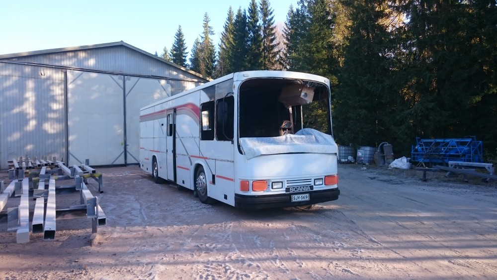

Morjesta kaikille...nyt on Siilinjärvelläkin saatu projekti potkastua käyntiin.Tulikin vähän suurempi sisustusremontti
kun oli tarkoitus. Syksyn mittaan purettiin koko auton sisustus ja vähän muutakin . Hiekkapuhallus suoritettu ja ensiviikon loppuna tarkoitus alkaa suihkuttelemaan epoksia pintaan... onneksi hitsattavaa ei ole kovin paljoa.
Ei kyllä tule olemaan vapaa- ajan ongelmia... Ottopojalle uusi elämä !!!!

Tervetuloa joukkoon ja voimia projektiin, kuvista päätellen hommia piisaa.

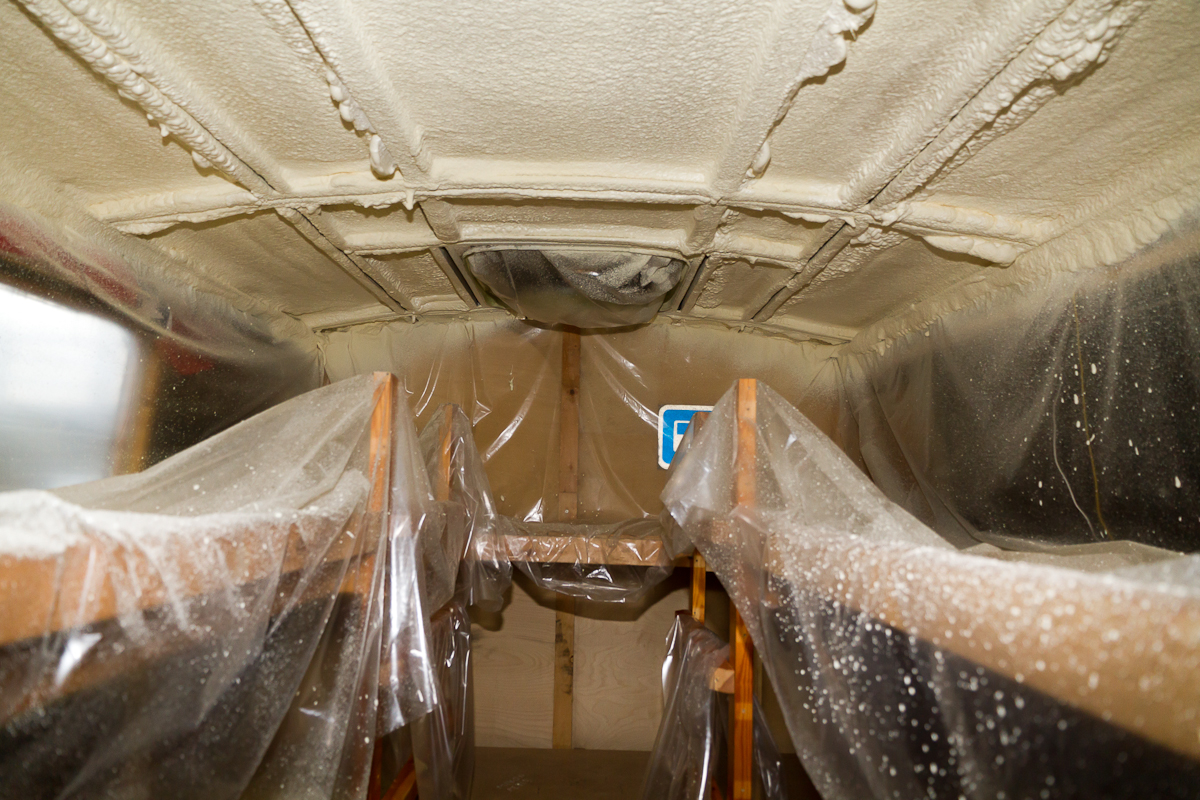

Mulle laitettiin tollaista ruisku-urtsua kattoon 1,5 vuotta sitten. Ei se niin kallista ole.
Puoli kattoa ruiskutettiin noin 30mm paksuudelta. Hintaa 200€+alv. :shock:
Noin tunti siinä kesti, tuuletus ja homma valmis. :lol:
En tarvinnu sen paksumpaa eristettä kun talvella ei juuri ajeta.
Lähinnä juurikin tuo kondensiovesi oli se ongelma.
Jos joskus tarvii lisää eristettä niin kattolevyt irti ja lisää mömmöä kattoon...

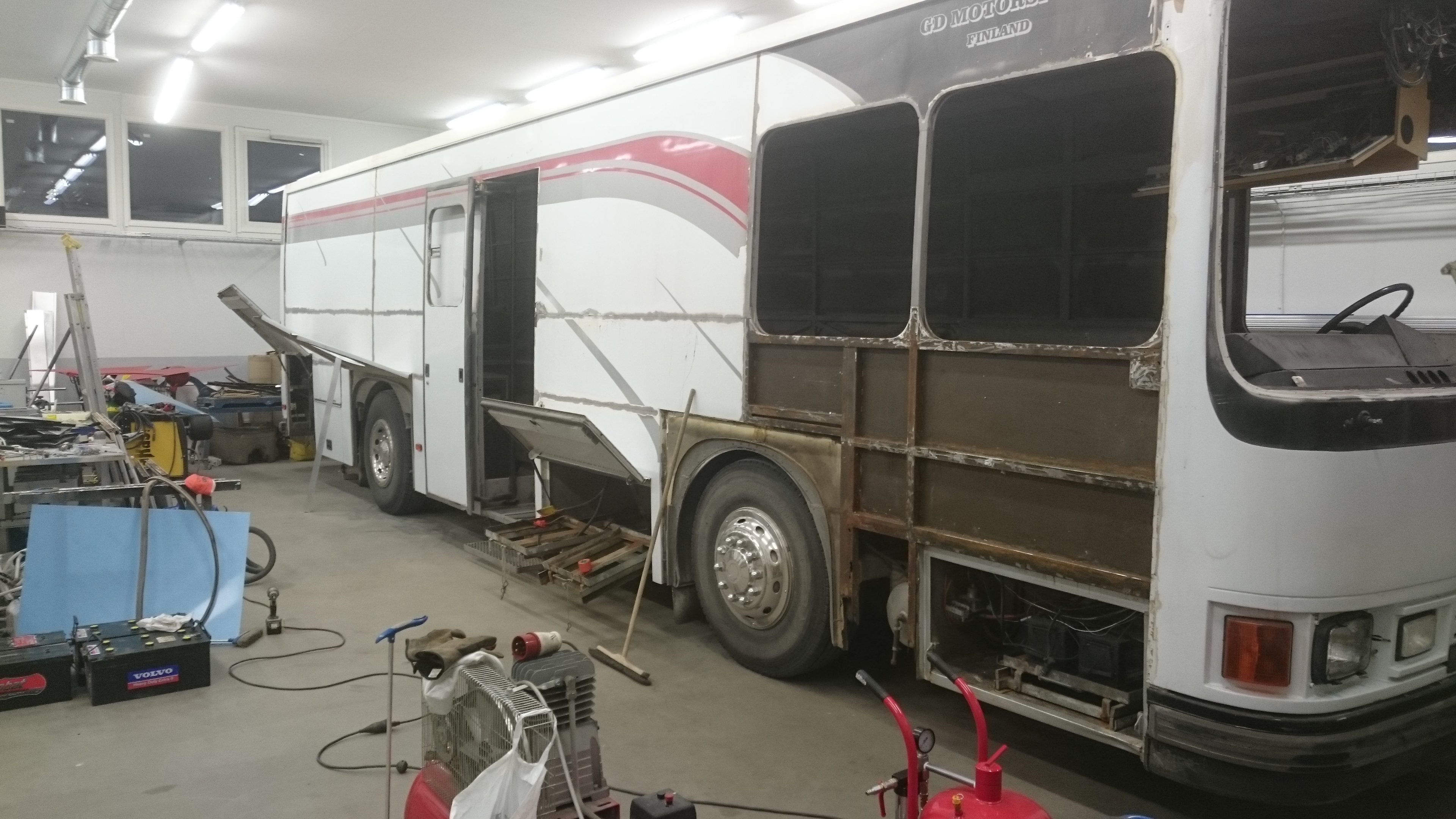

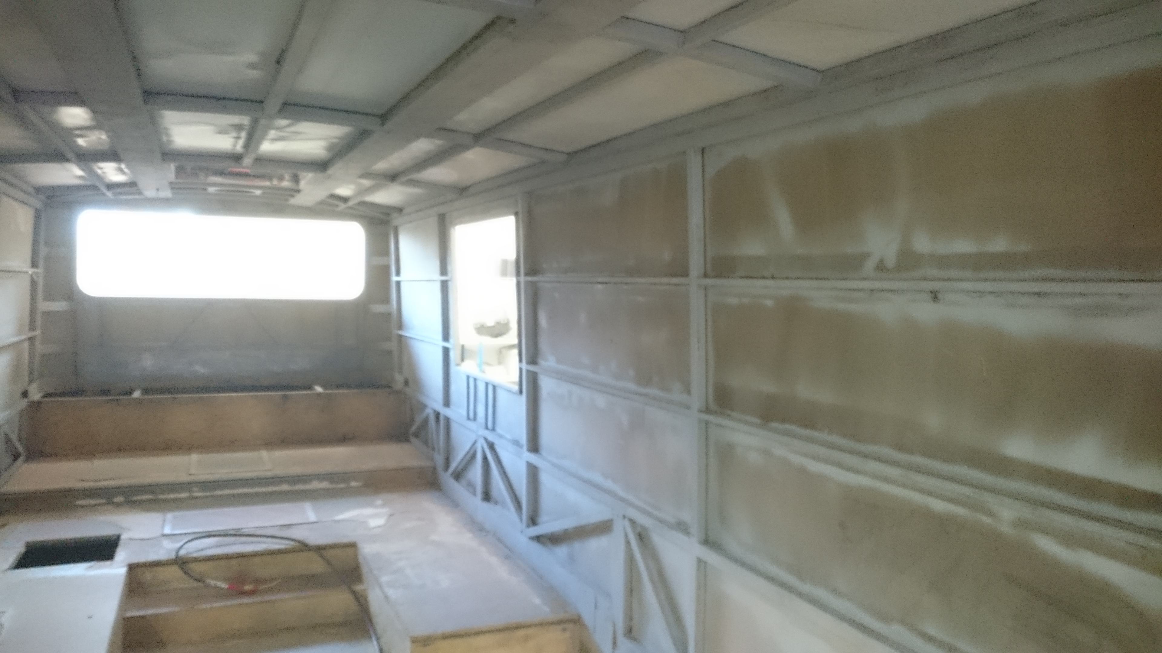

Ei muuten tänä viikonloppuna maalailtukaan :cry: purkaessa löytyy aina jotain kivaa... elikkäs ikkunat vuotaneet
suoraansanottuna ihan kyrp...än
No nyt on purettu kaikki mahdollinen ja lähdetään kohta taas testailemaan hiekkalaitteita :shock:
ja helpompihan noita muutamaa runkokehikon putkea on hitsailla kun ei oo turhia peltejä edessä.
Siihen eristys asiaan palaten niin ollaan tultu siihen tulokseen... kiitos kaikille kommenteista... että laitetaan
40mm foami rungon sisään ja päälle sitten 30mm foami tappamaan kylmäsillat....kyllä pitäs "Rouvankin" tareta :shock:

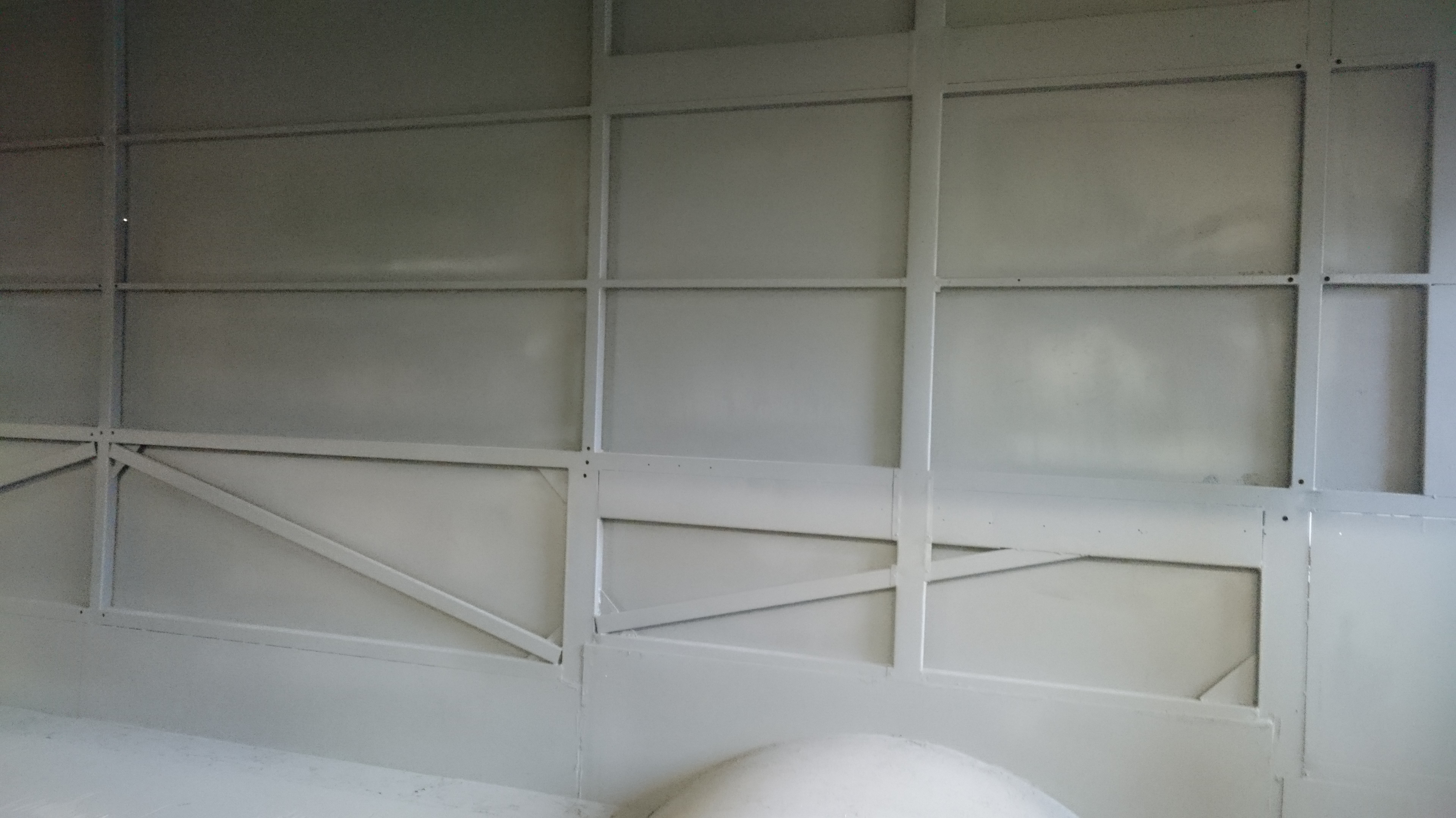

Non nii... :D Ny on hiekkaa taas levitelty pitkin ja poikin. Alku hankaluuksien kautta voittoon :D !!!! :shock:
Kyllä pittää sanoa että ei Vähämaallakaan ihan kaikki asiat oo ollu mietittynä.... pyörän kaaren yläpuolet kokonaan eristämättä, ei iso alue mutta kuitenkin !!!Ja totta mooses kaikki runkoputken kohdat...pelkkä levy... huh..huh :roll:
Taas tuliu joka paikka hiekkaa täyteen... myös alusbögät jne....
Lopussa kiitos seisoo...... :D

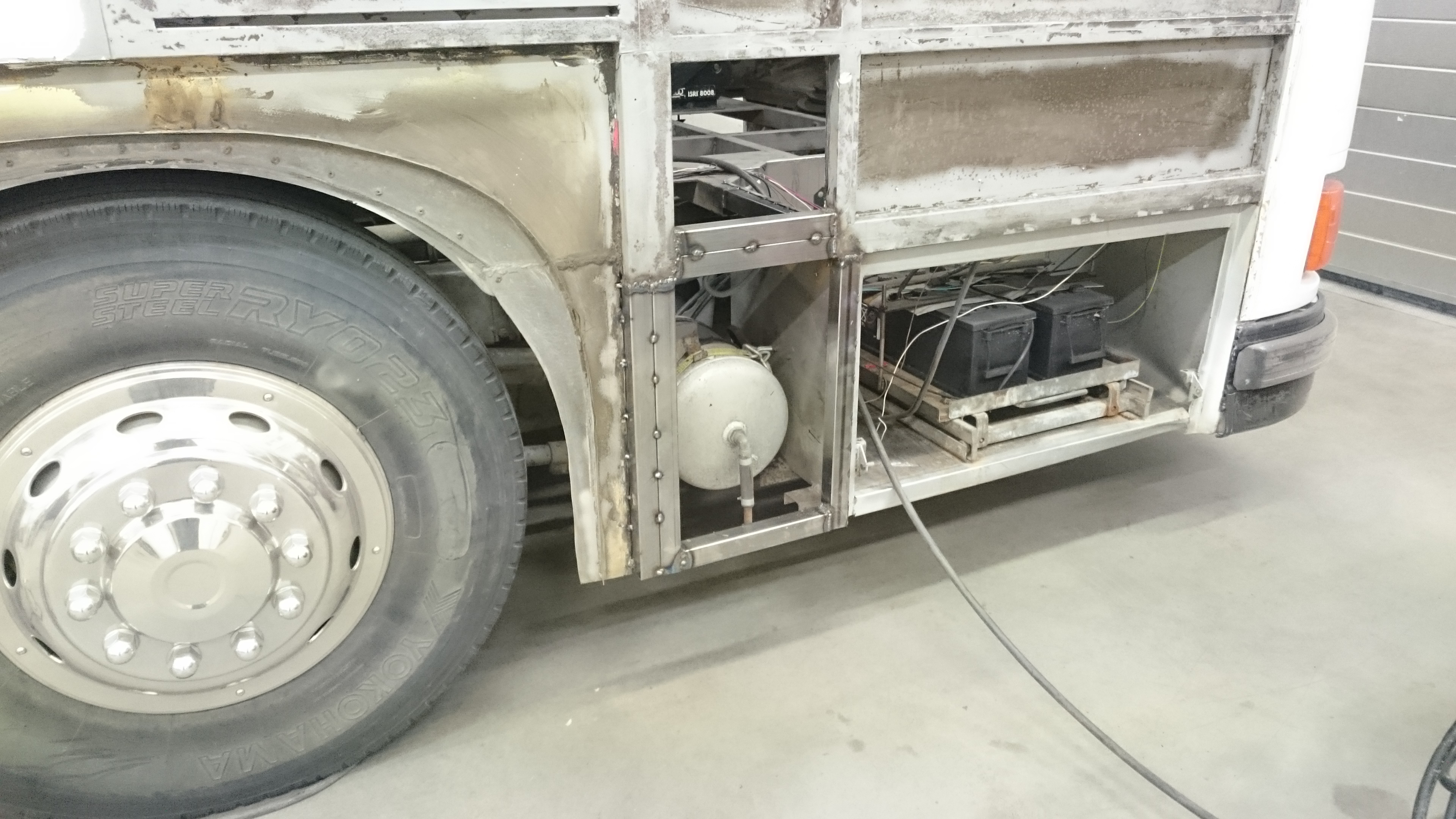

Nyt on suurimmat hitsailut hitsailtu :D ainakin etukehikon osalta...jotain pientä vielä löytyy mutta nyt pitäs päästä viikonloppuna vetämään epoksia pintaan :mrgreen: On se vanhan raudan purkaminen melko paskasta hommaa :evil:

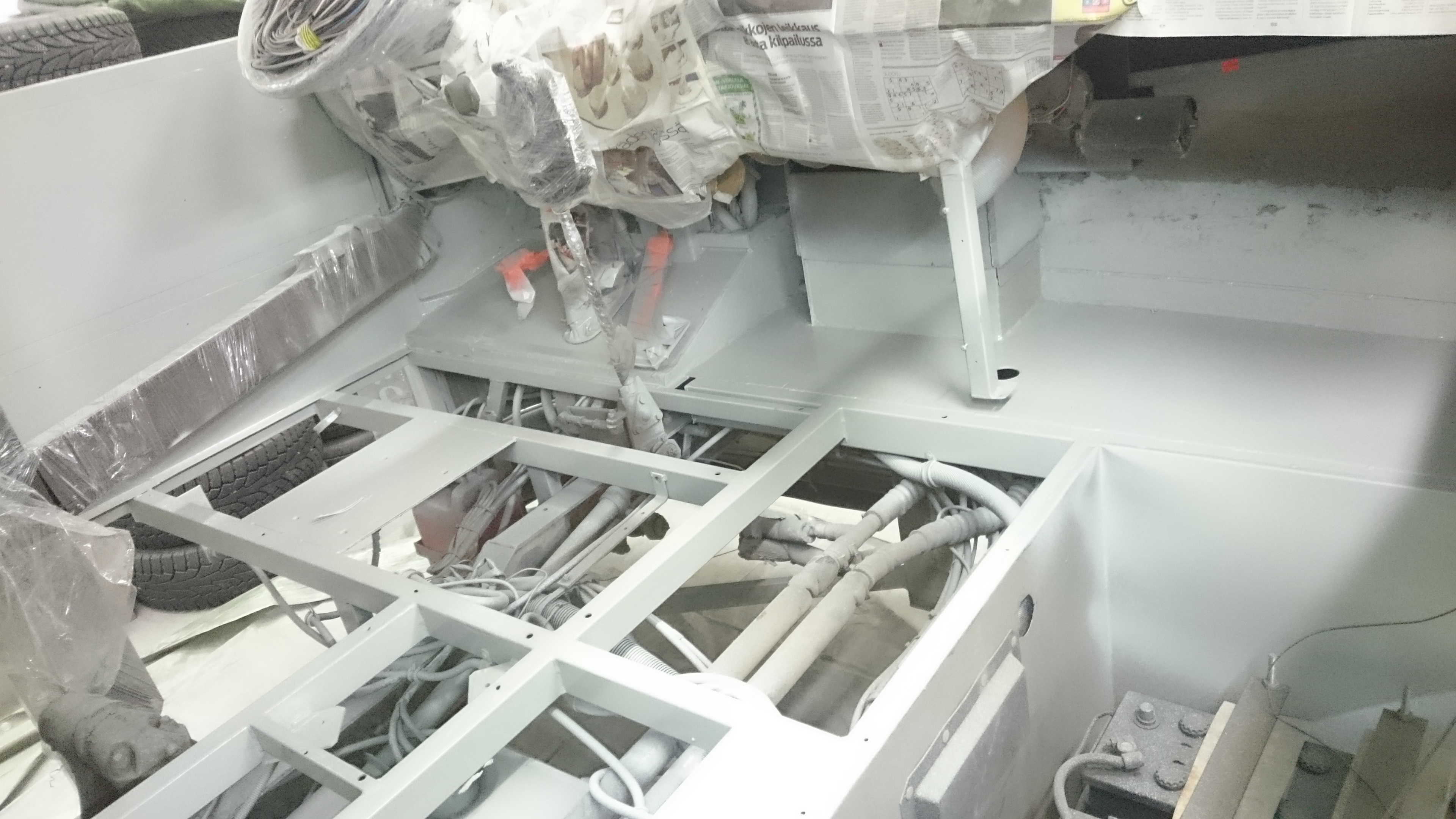

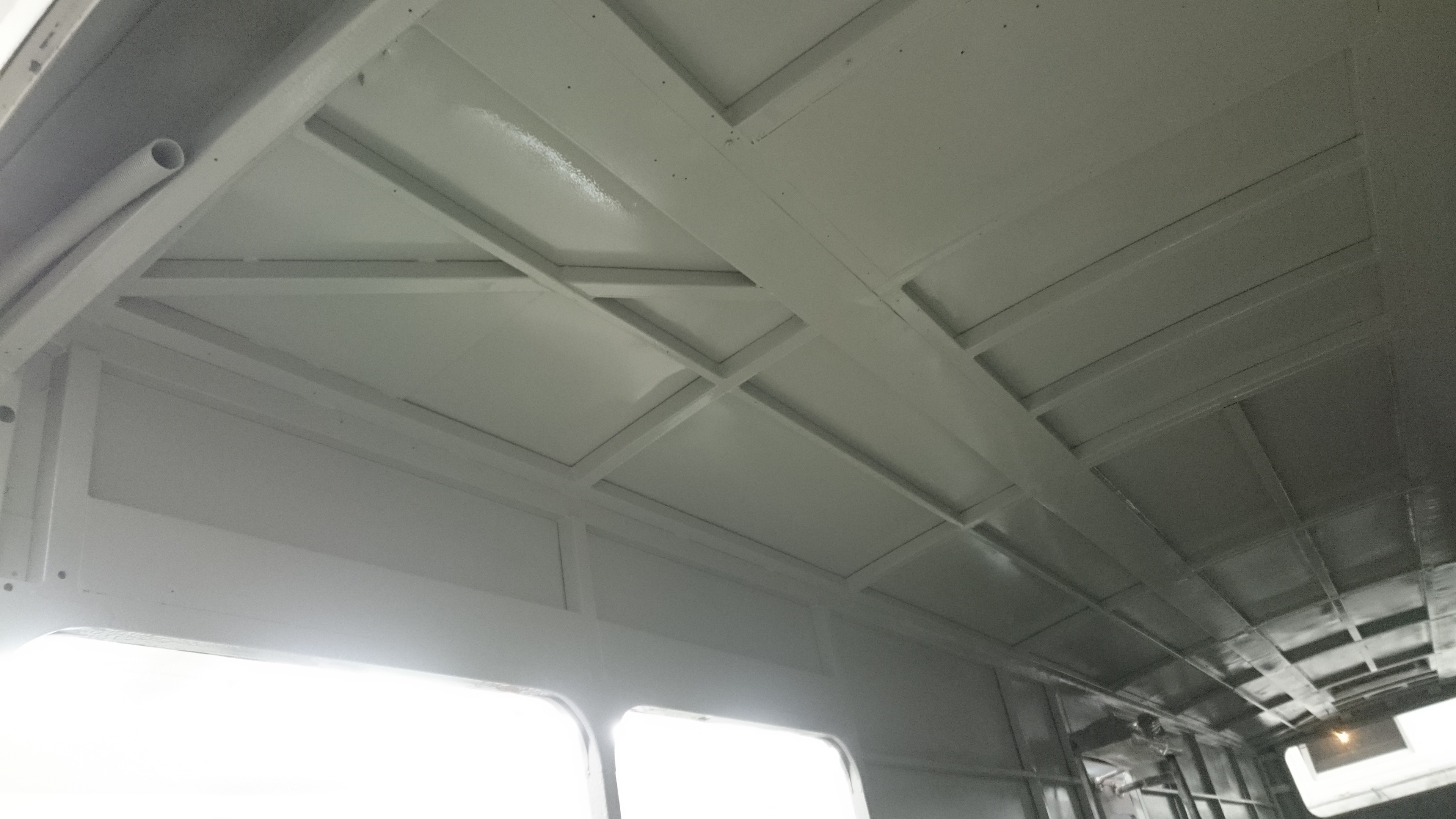

No vot, kyl oli mukava maalata kun oli hyvä ruisku ...13 L suli että pamahti...antaa viikon vetäytyä ja sitten uretaani pintaan :roll:

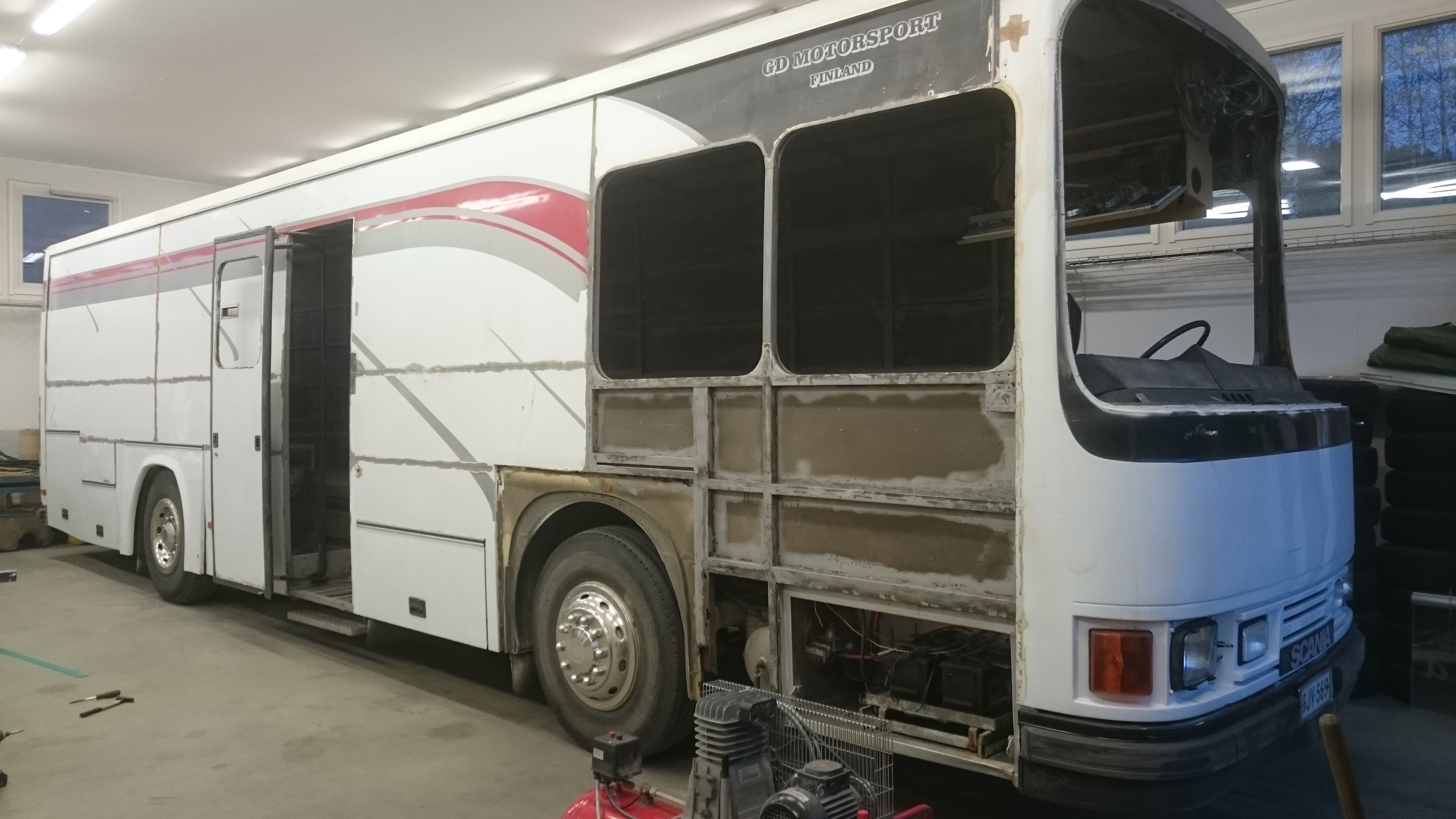

Minkä pitunen toi sun autos on... onks se 12m? jännästi näyttää et ei ois... (toki tälle killisilimälle näyttää välillä kaikki "jännälle" :D )
