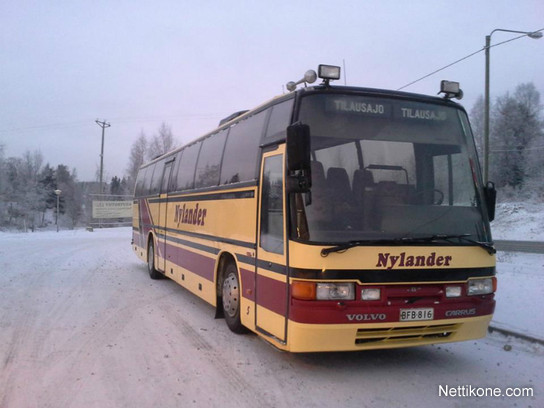

DODII min daamen unt härrär jne. Se on näkkyy joku hurja ostanu itellee bussin pihalle, joo tietään ettei oo uusi ja pakasta vejetty jne jne ja on liian pitkä (auto siis) mutta enpähän lannistu! ähäs , menen ja ajan d1 kortin että saan laillisesti päristellä ihan kavereiden kesken ja muuteskii. Hirmuiset reteot on tässä ja mahoton vessa ja kaikkia nappeja ja luukkuja jo tuhat avainta ja muutama vhs tuli viltteineen mukaan :shock: noo niistä myöhemmin. Tänään henkilökohtaisesti purkanu rengasennakot omin käsin ja hyllyttänyt yhtiökumppanin kanssa ja molemmat puhki, sitten on toi kumiratsia nii jonnii verta on populaa silestoneilla taas tänäänkin käynyt :lol:
kysykee, mie vastoon jos ossoon. Tai jottai. On katsastettu ja 30kw vepru huollettu just jne jne 100 saa ajaa (mennee ylikin)

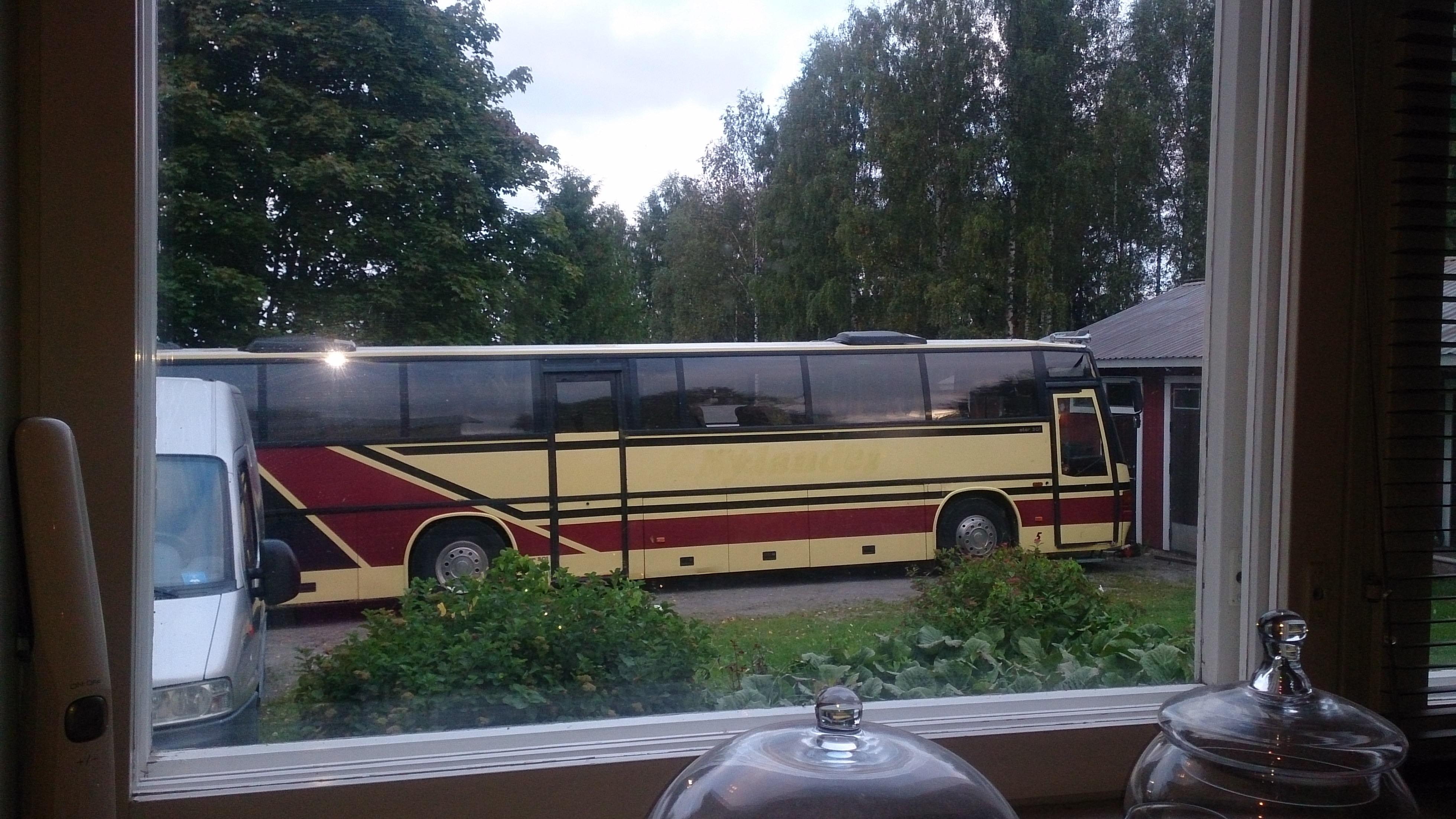

yritin talliin tarjota tossa alemmassa kuvassa , mut joku madaltanu ovea tai jottai ku ei mahu...

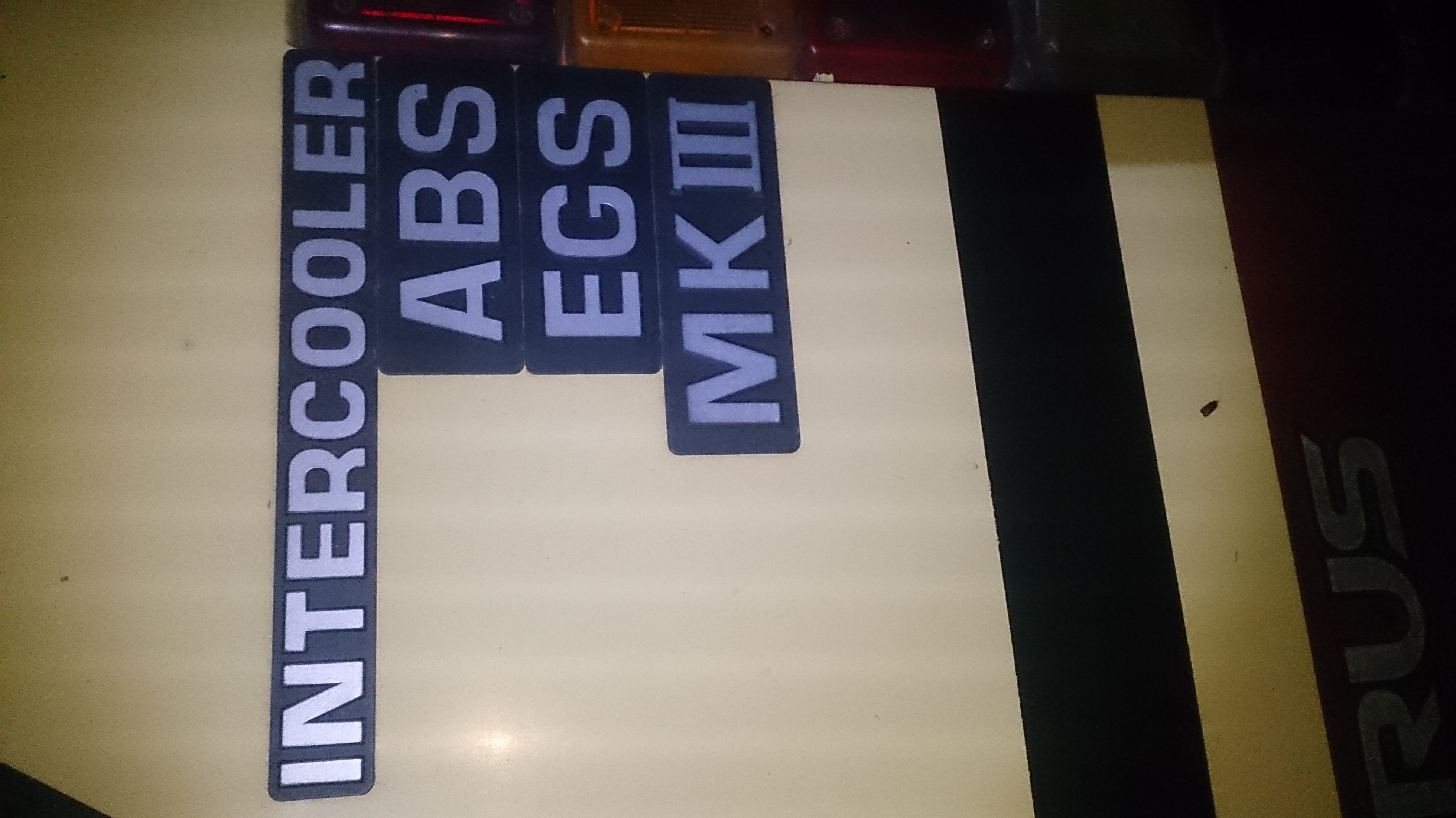

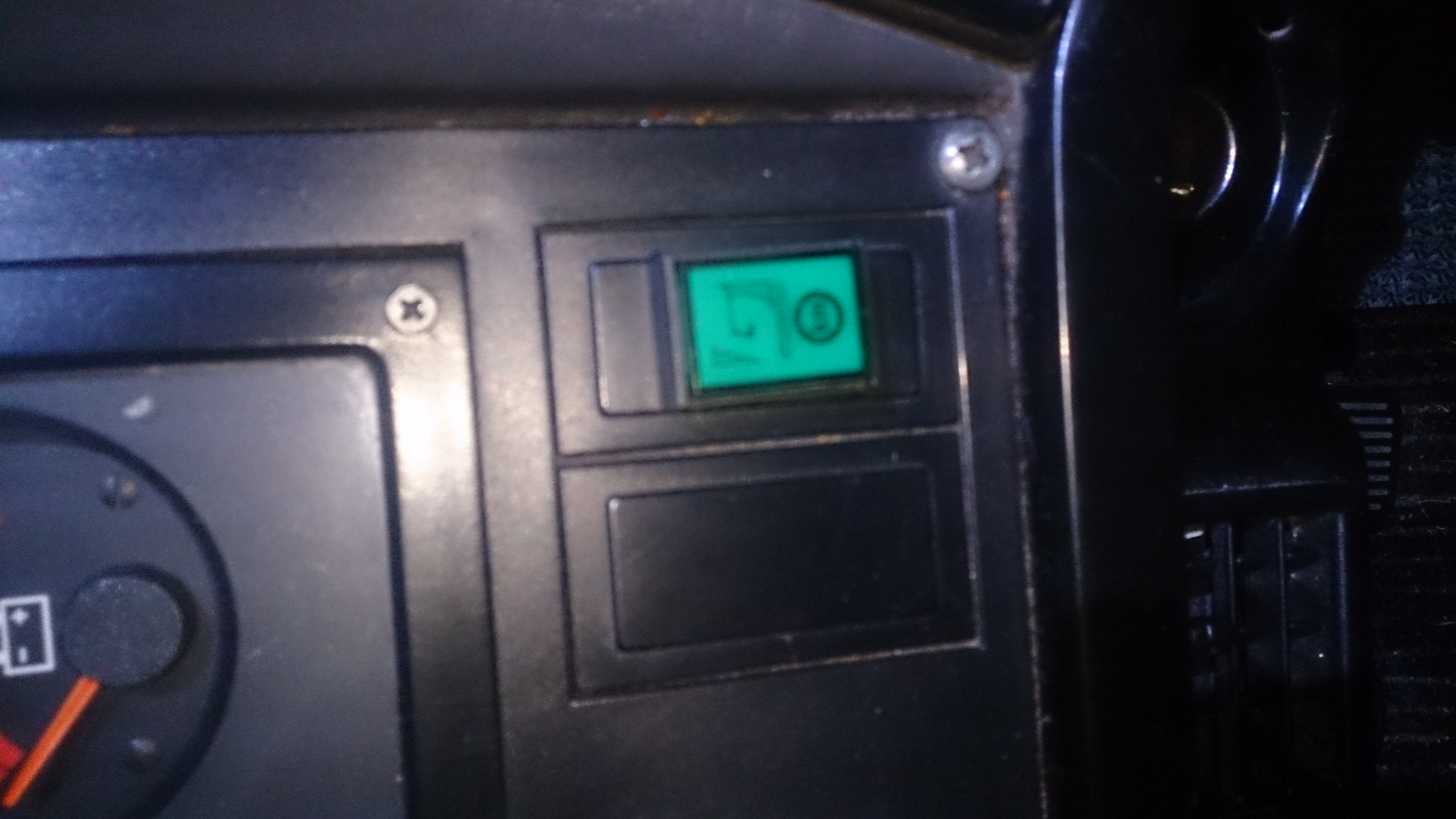

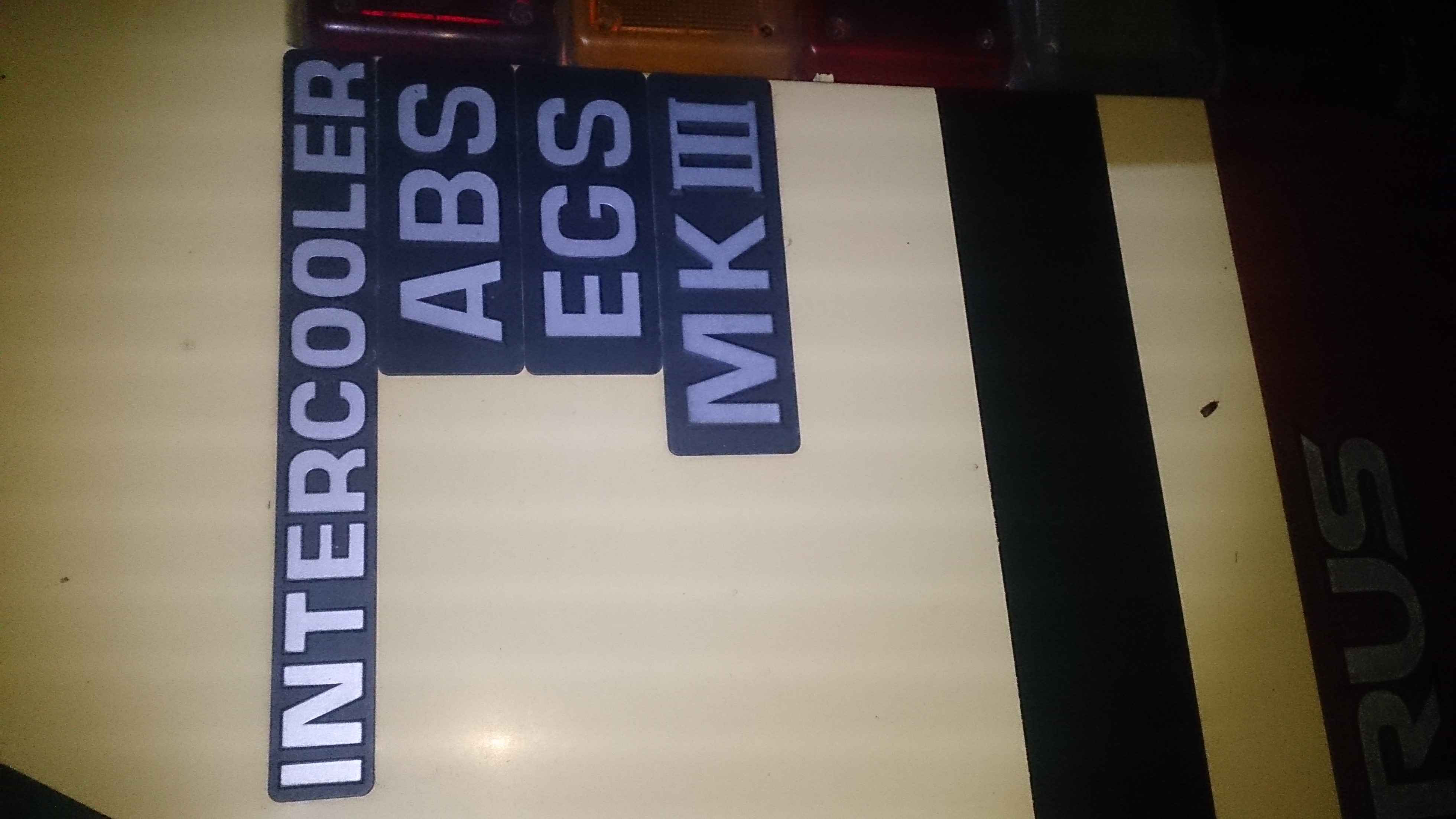

mikä on tuo vihreä namiska? Joku James Ponti hyppyistuinko? Onko mikä tuo EGS teksti? Tämä ei kuiteskaa ole eds koneella oleva? Akkuja en vieläkään ole löytänyt, 2 luukkua vielä kalenterista avaamatta :mrgreen:

Vihreä "nappi" voisi liittyä nopeudenrajoittimeen... Oletettavasti jälkiasenteinen sellainen kyseessä.
EGS taasen kertoo vaihteistotyypin, eli sähköpneumaattisesti ohjattu mekaaninen vaihteisto. EDC:tä ei tuossa pitäisi olla kaasupolkimen ja syöttöpumpun välissä :)
