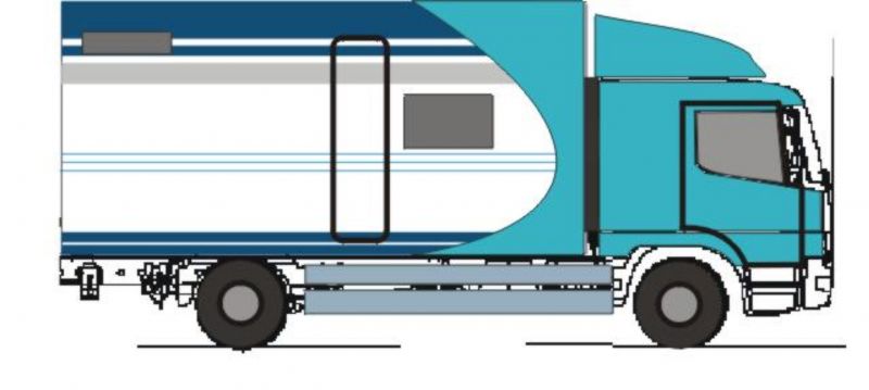

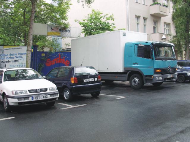

Tämmöisen vehkeen hain muutamia vuosia sitten Saksasta.
Kuvassa olen hakemassa tarvikkeita Berliinissä paikalliselta Reimon edustajalta.

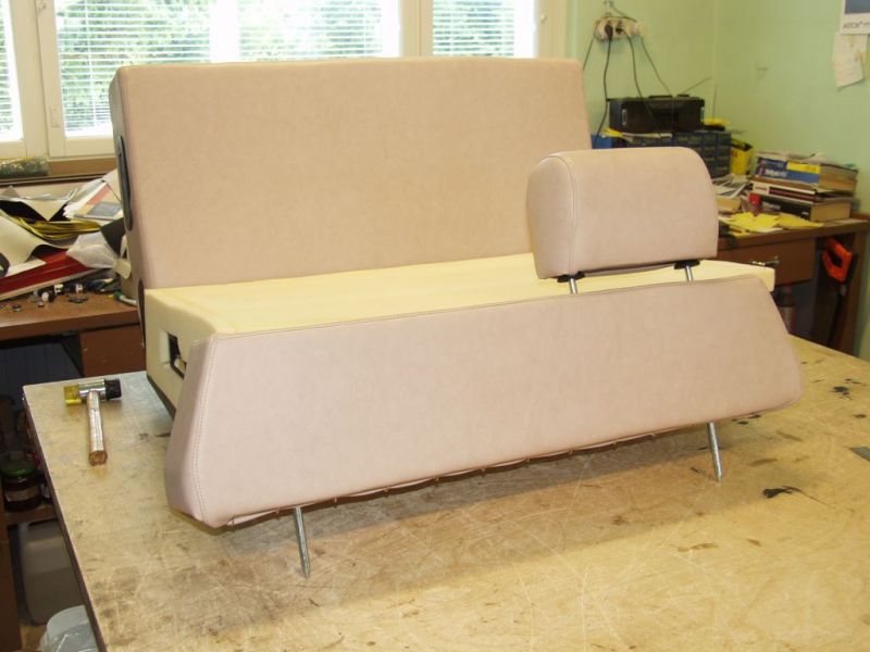

Sohvaryhmä valmistumassa verhoomossa

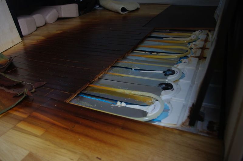

Ihan uteliaisuudesta kysyn, että millä tuo lattia tuli paistettua.

Näkeehän sen jäljestä, että siihen on epähuomiossa laskettu liian kuuma paellapannu.

-KHS- kirjoitti:Ihan uteliaisuudesta kysyn, että millä tuo lattia tuli paistettua.
350W lattiamatolla, mikä oli termostaatin takana. Luulin hyväksi pakkasvahdiksi. - Päällä oli tosin vanerilevy ja samaan termostaattiin kytkettynä 2000W sähköpatteri (siis samassa tilassa!).
neppi kirjoitti:Näkeehän sen jäljestä, että siihen on epähuomiossa laskettu liian kuuma paellapannu.
Paellapannussa taitaa olla tehoja enemmän?
Eihän siinä auttanut muu, kuin tehdä koko lattia uusiksi.

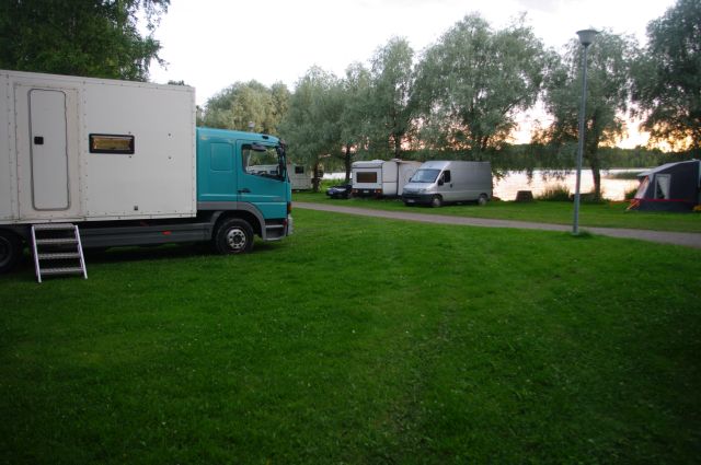

Näinhän se on. Kymmenen vuotta on siitä, kun tämä projekti aloitettiin. Nyt on jo päästy siihen vaiheeseen, että kaksi viikkoa on reissattu ja todettu, ettei ihan pieleen mennyt. Onneksi auto ei ole koko aikaa seissyt, vaan sitä on käytetty vaunun ja trailerin veturina ja kenttämajoitusvälineenä.

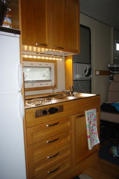

Tuo oven viereinen sohva vaihtunee ensimmäiseksi kaapiksi/työtasoksi.
Lattialämmityskin rupesi toimimaan heti ensi yrittämällä.

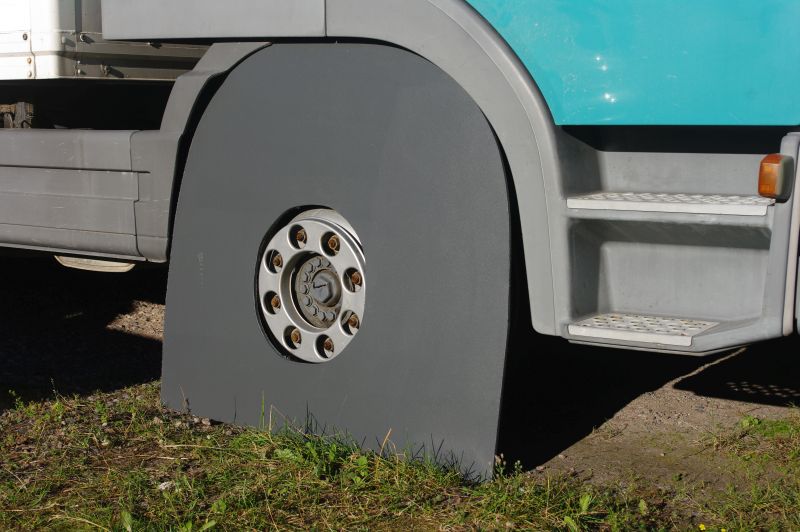

Piti vaihtaa uudet gummit (15v) kuivuneitten misukoitten tilalle, niin pitihän niille tehdä aurinkosuojat.

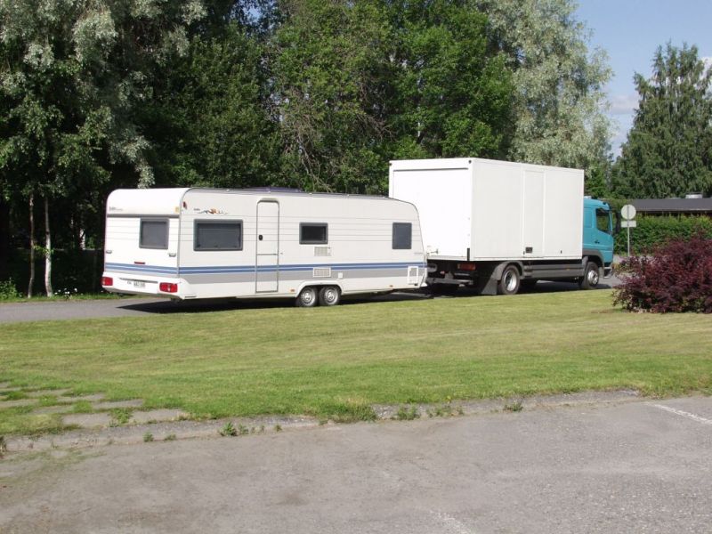

Kirjoittaja Jule
Ihan mielenkiinnosta, miten toi asuntovaunu on kestänyt kuorkin perässä?
Re: Ategosta reissupeliä
Lähetetty: 07 Tammi 2016 16:17
Kirjoittaja peejii
Jule kirjoitti:Ihan mielenkiinnosta, miten toi asuntovaunu on kestänyt kuorkin perässä?
Kyllähän se vaati suurta varovaisuutta, varsinkin huoltoasemien pihoilla. Varmaan olisi tullut rumaa jälkeä, jos olisi vetänyt vaunun pyörät ilmassa jonkun pihakaivon ylitse. Onneksi on tuossa Ategossa ilmaperä, niin sai passailtua perän korkeutta tarpeen mukaan.
Isolla tiellähän se tuli aivan huomaamatta ja tasaisesti siellä perässä, eikä vastaantulevat tukkirekatkaan saaneet vaunua heijaamaan, niin kuin joskus näkee noiden henkilöautovetoisten matkailuyhdistelmien tekevän. Joskus oli kahvikuppi unohtunut matkan ajaksi vaunun pöydälle ja siinä se oli vielä, kun oltiin perillä!
