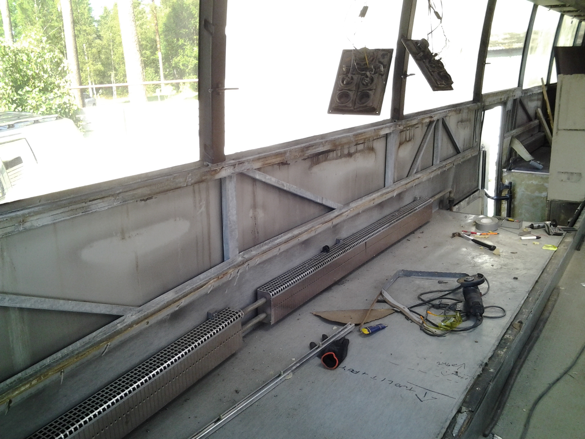

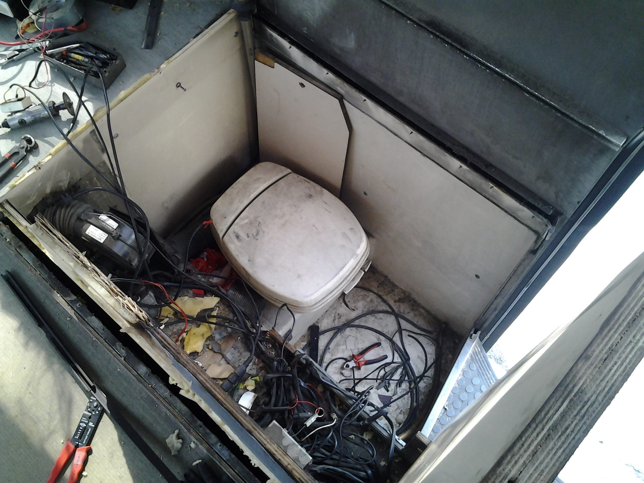

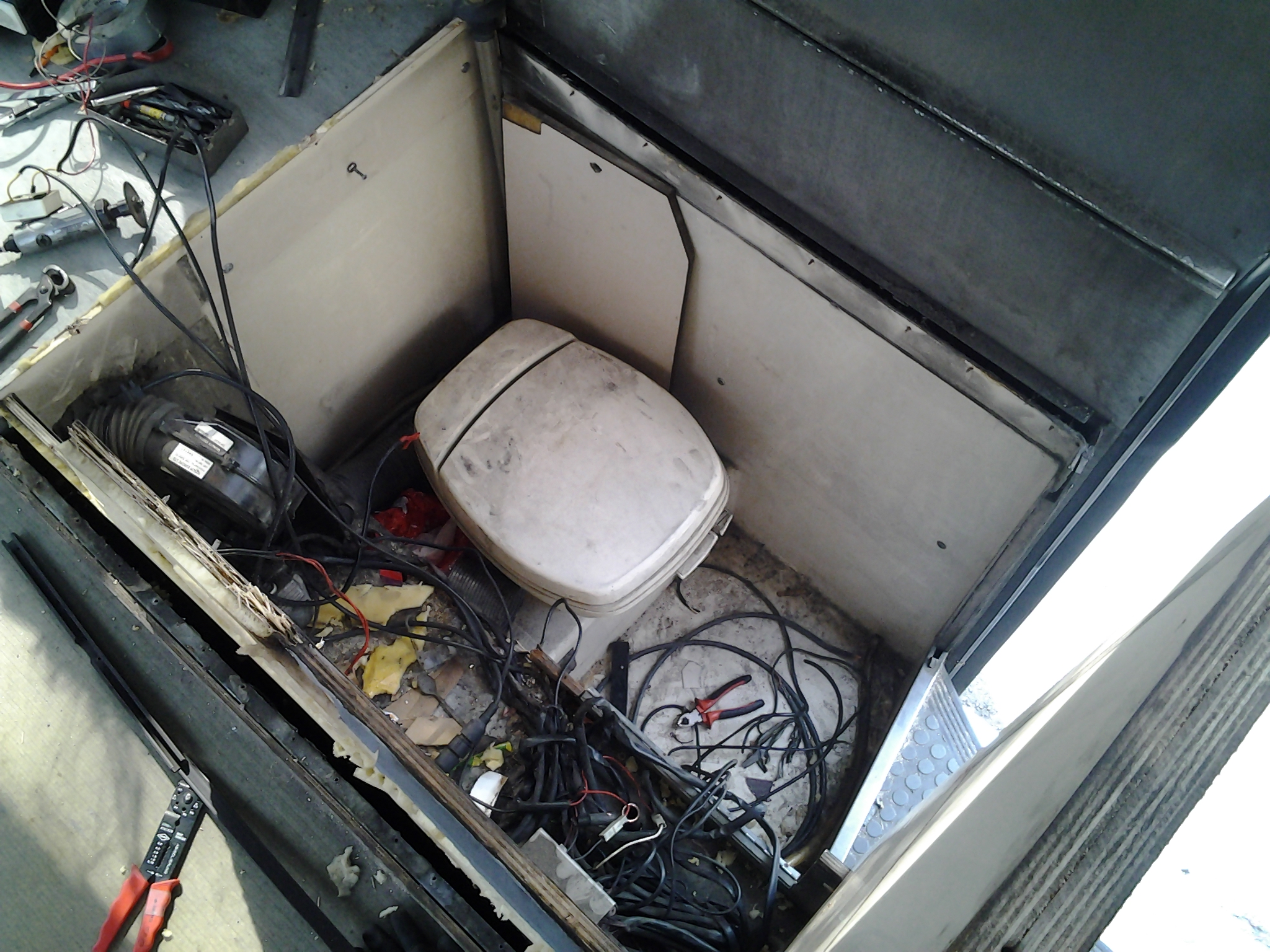

Vessan purusta kuvia, lähinnä opettelua miten tänne saa lisättyä kuvia... :?
Vessan purkua, eikös tää olis hyvä jos jättäis näin avomalliseks...

No tuuletus ainakin toimis tollasena ;)
Re: Volvo B10M ajokki royal -88 "ELLI"
Ja nyt on saatu reilu seisomakorkeuskin :lol:
Ei oo tosin mitään mihin nojata seistessä, joten vain selvinpäin ja parkissa :(

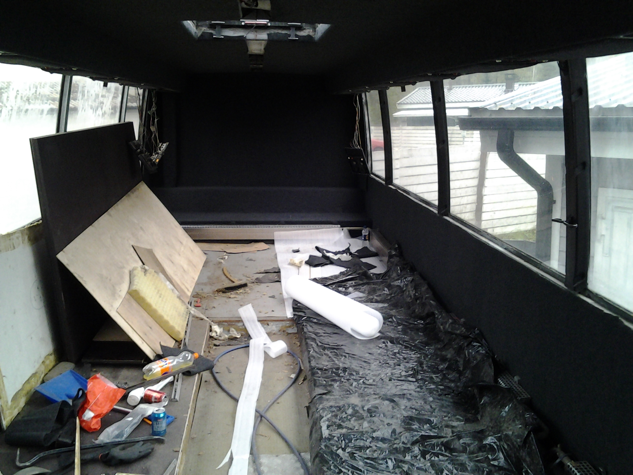

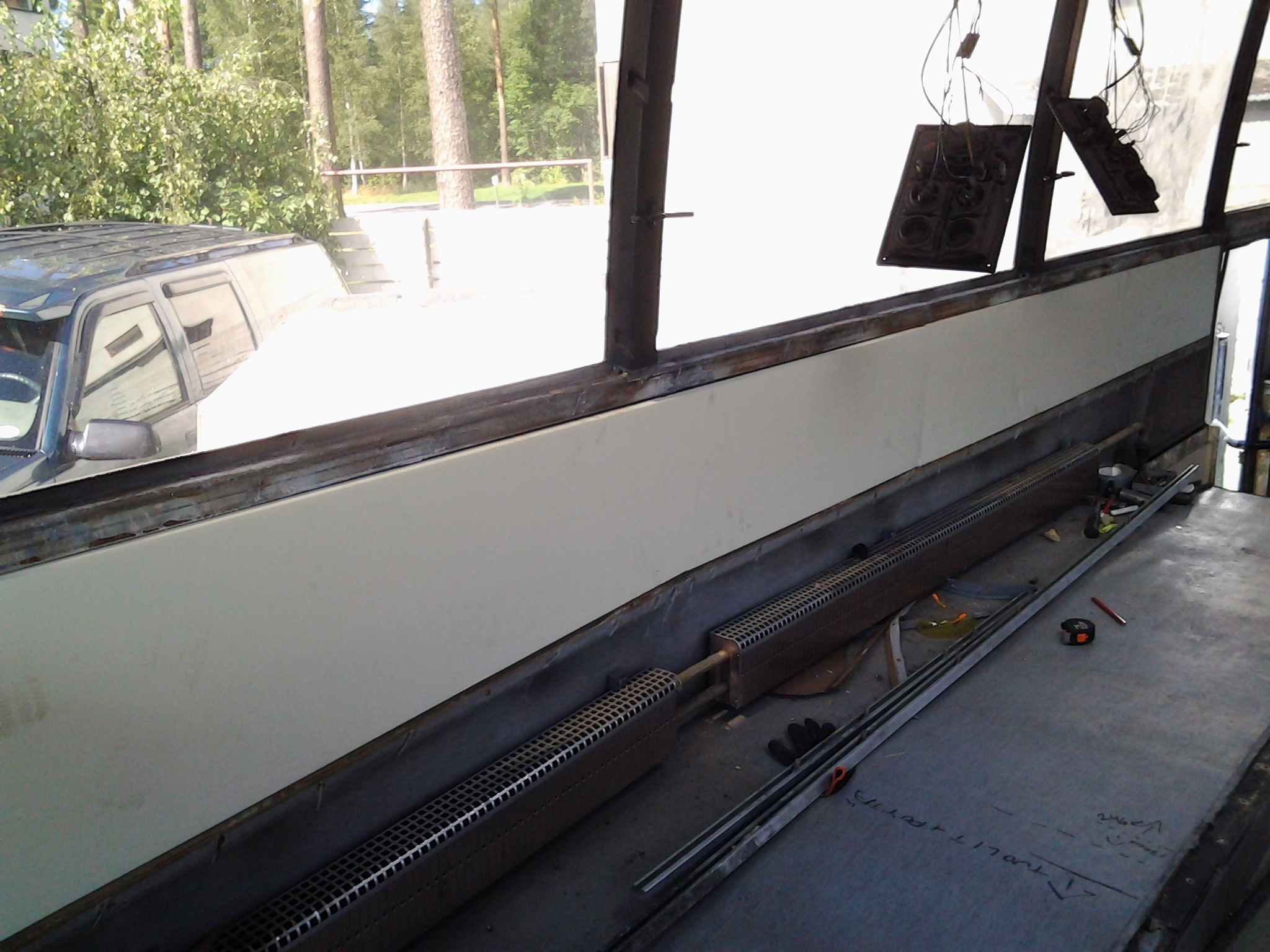

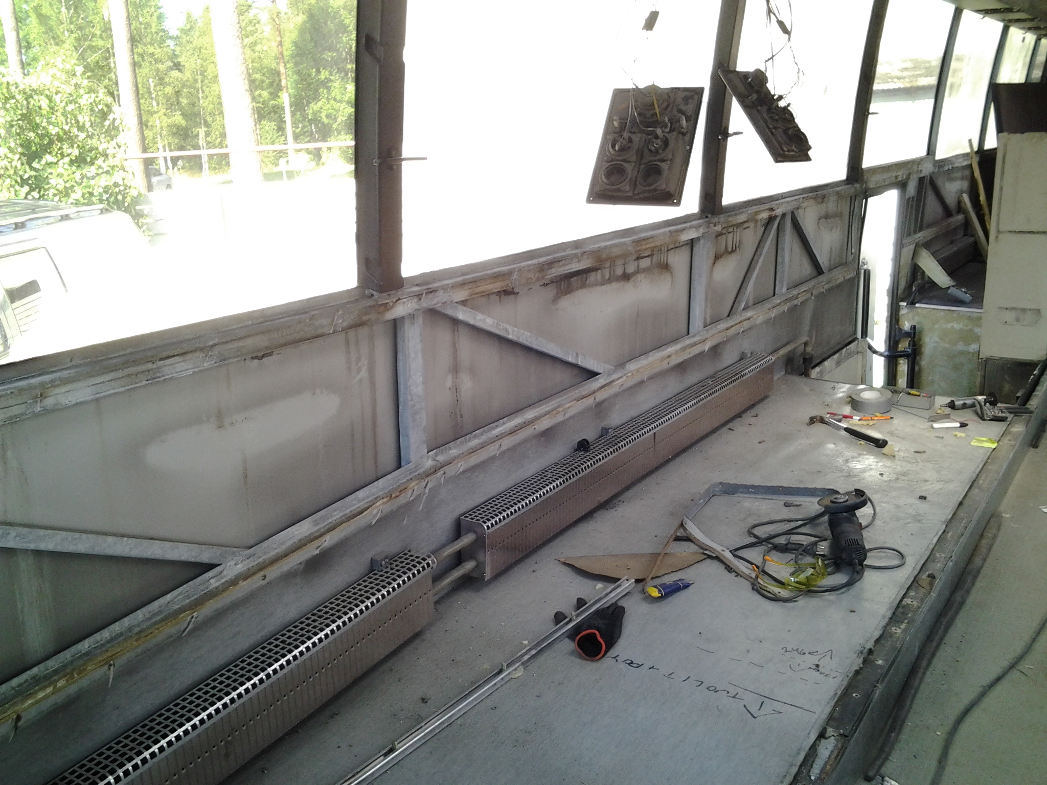

Siitä se pikku hiljaa vaan etenee :D :lol:
Sit pikkuhiljaa lattioiden ja väliseinien kimppuun...

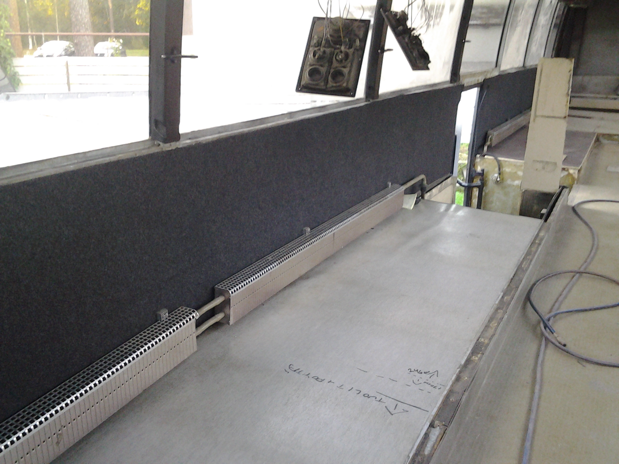

Katon verhoilua...
Katon verhoilua...

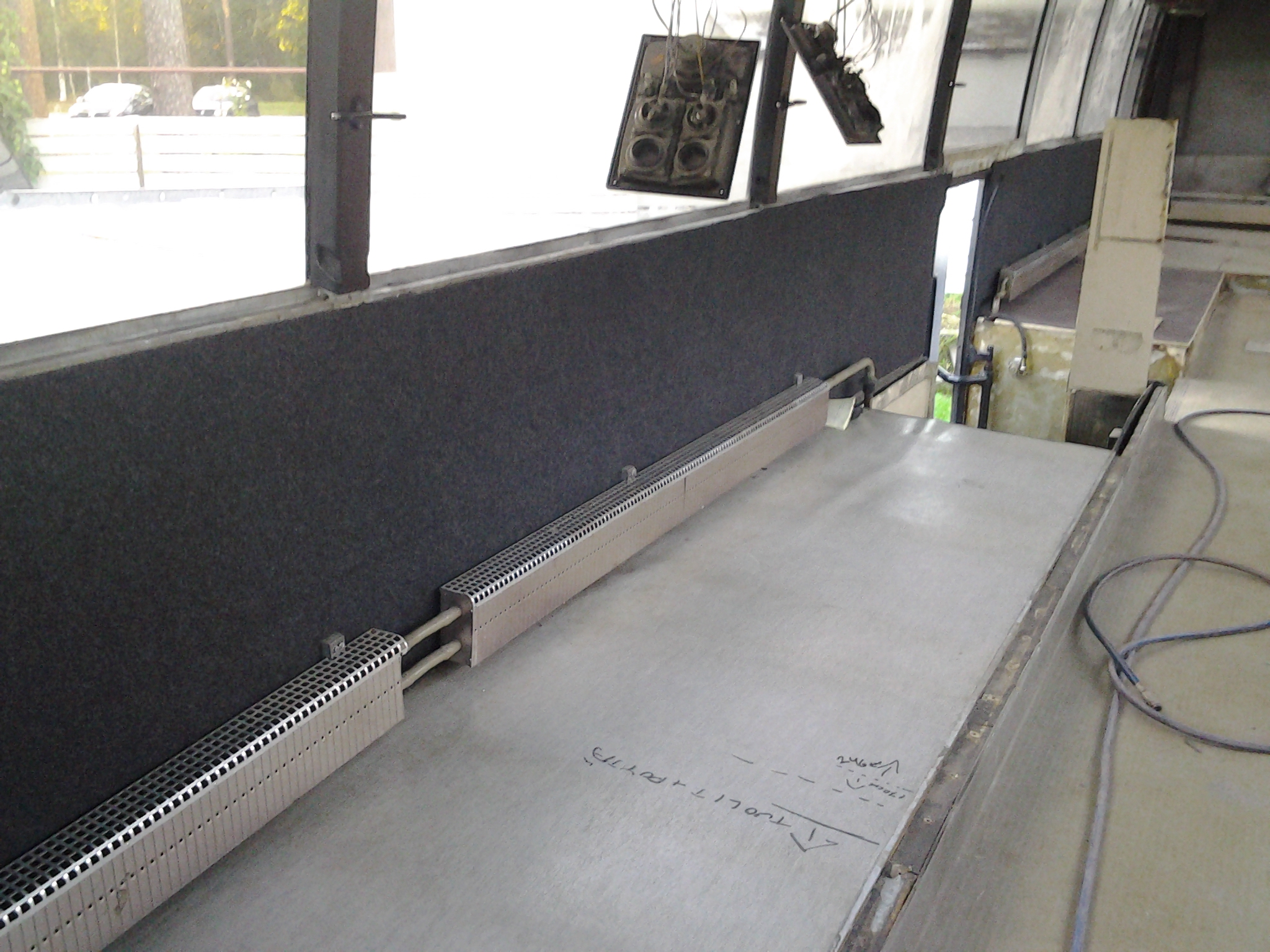

Ja uudet verhoilukankaat päälle...<br />On muuten hiton hyvä ja helppo kangas verhoilla!

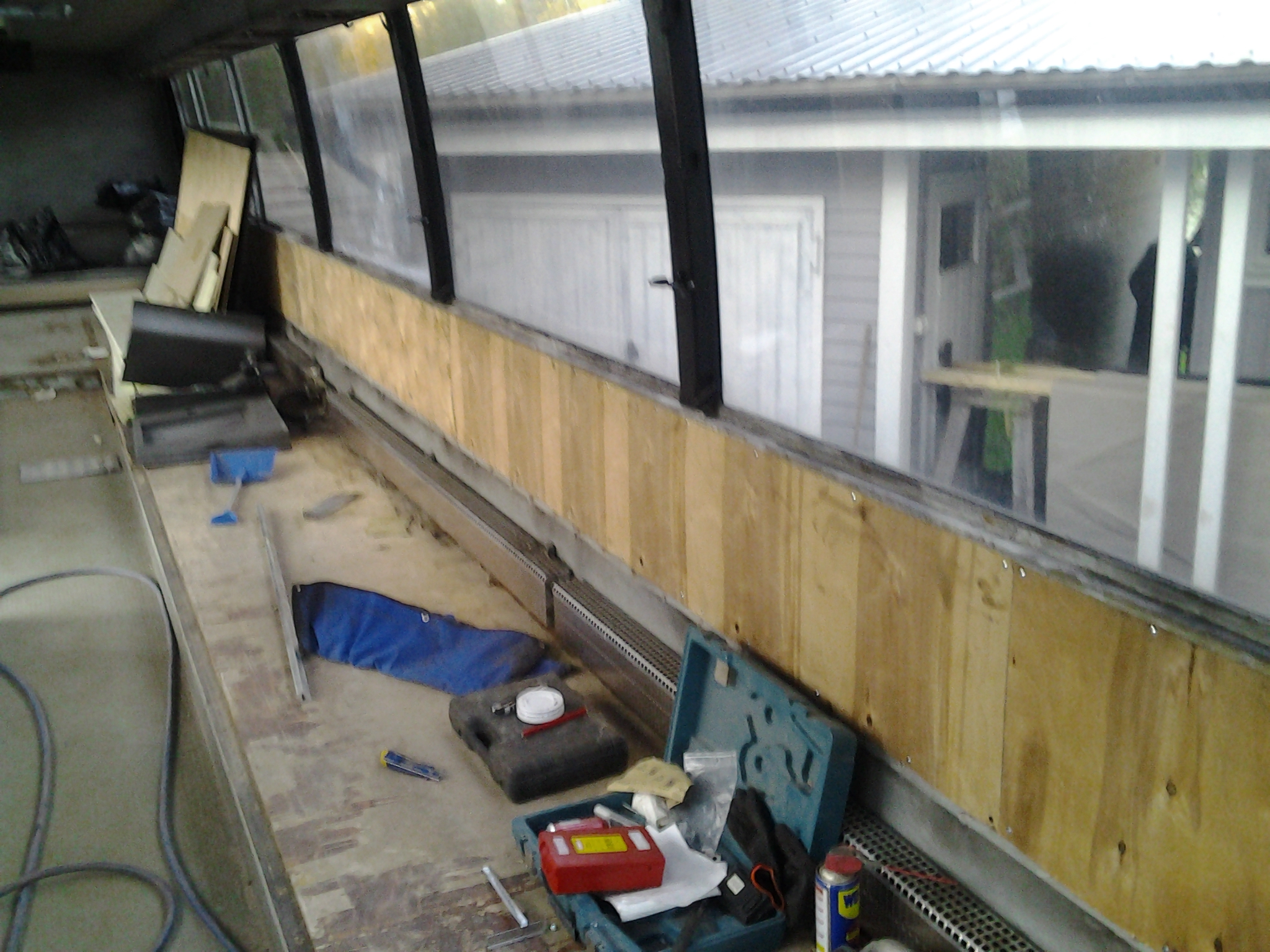

Vanerit päälle...
Vanerit päälle...
Uudet tilalle...
Uudet tilalle...
Vanhat eristeet pois...

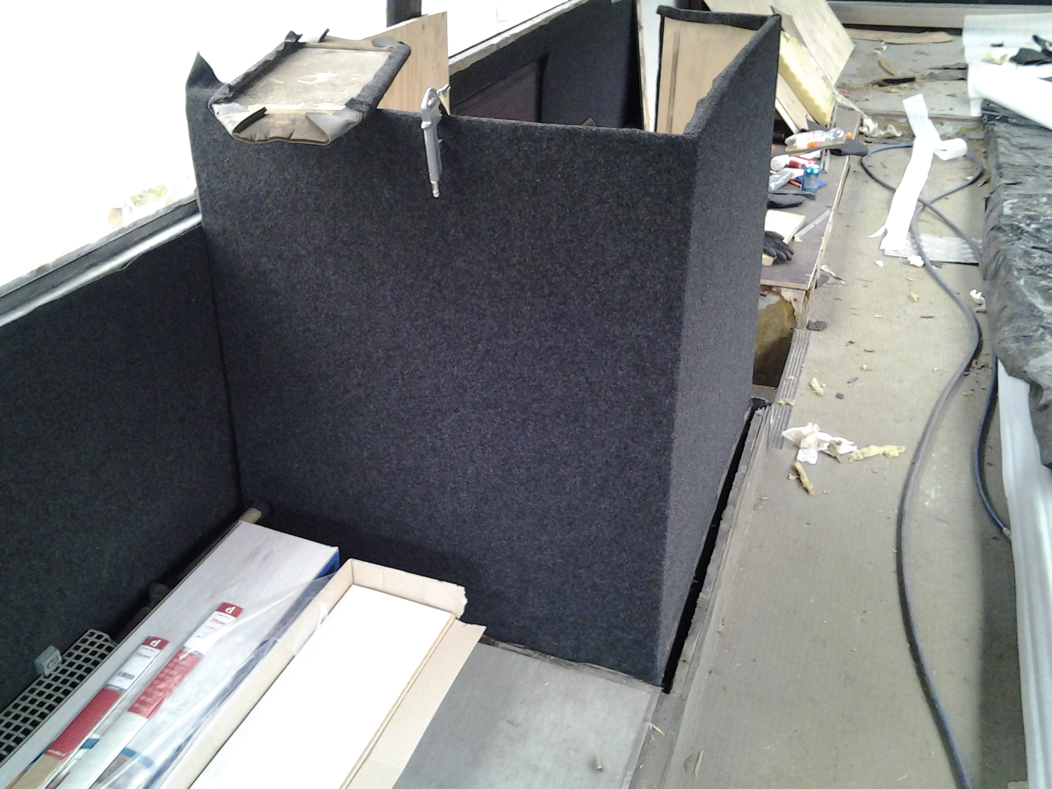

Ja sit toi vessakoppikin...
