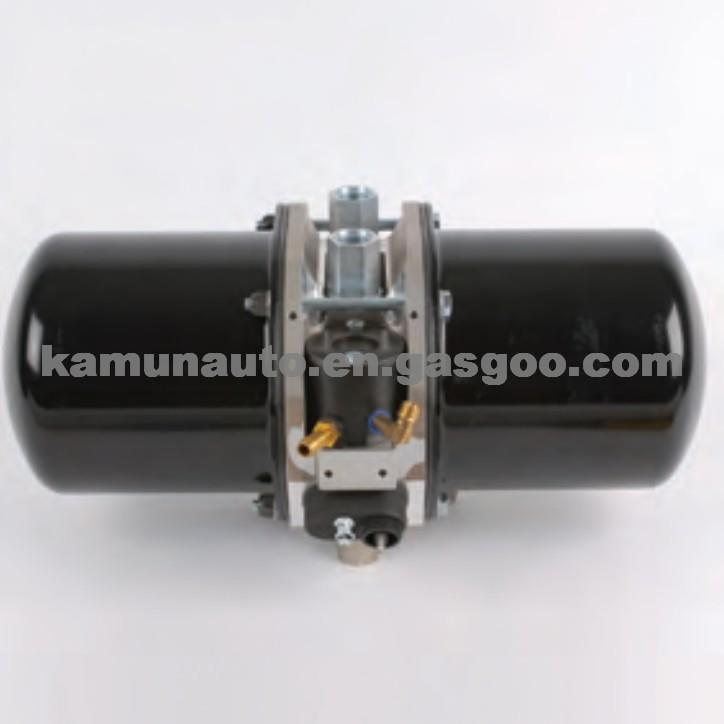

Ilmasäiliöt tyhjäiltiin vedestä ja samassa todettiin että kuivainkin taitaa olla uusien ryynien tarpeessa.
Onko kokemuksia tämännäköisen kuivaimen ryynien vaihdosta:

Moikka. Hieno peli on autos! Saitko kuivarin jo huollettua? Voisikohan olla tuon sisällä jousikuormitteinen panos tai jopa kierrettävä panos joka on vain tuollaisen pellin alla piilossa? Olis mukava nähdä enempi kuvia autosta ja tekniikasta, itellä 301 malli se näyttää kävyltä tohon monsterii verrattuna

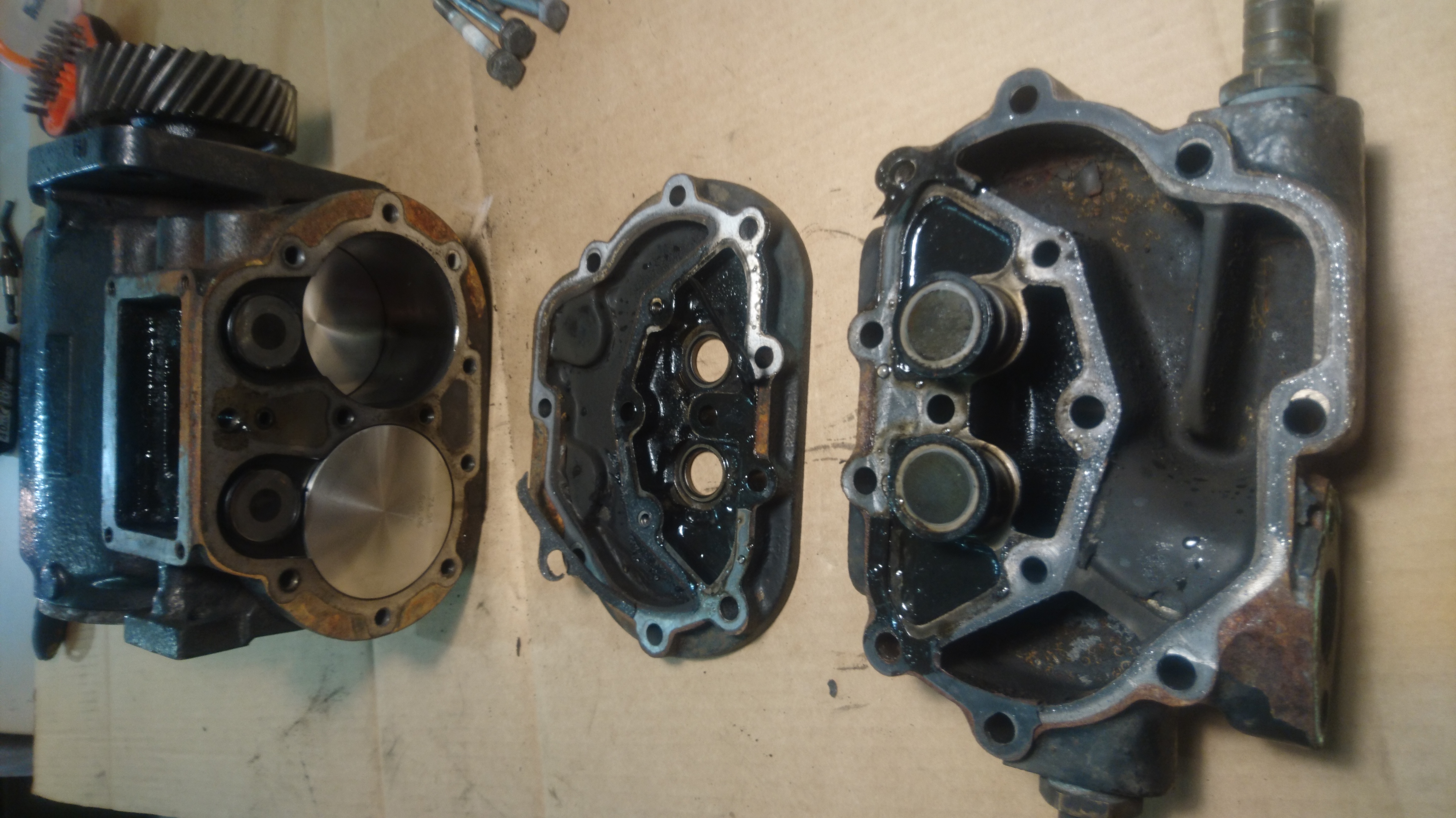

Tätäkin on taas pitkästä aikaa yritetty herätellä, kesä meni taas muissa hommissa eikä mitään saanut aikaseks. Akut oli tyhjentyny kesän aikana ja latauksen jälkeen kun starttailin oli taas ilmavaivoja. Ei noussut paineet sitten millään ja kuivaimen pohjasta pihisteli tällä kertaa... Paineensäädin todettiin jumissa olevaksi jo keväällä joten revin sen pois... Letkuista tuli sen verran öljyn sekasta vettä, että samalla vaudilla lähti sityen kompurakin.
Nyt on kompura levällään ja tarttis siihen uudet sisuskalut tilailla. Oli se syöny kyllä vaikka ja mitä..

Jaa se oli vesijäähdytetty malli. Mikä siinä on kipuna, siistit männät, männän renkaat? Venttiilit meneekö hiomalla? Ei aukea mulle ilman kierto tuosta kuvasta...
