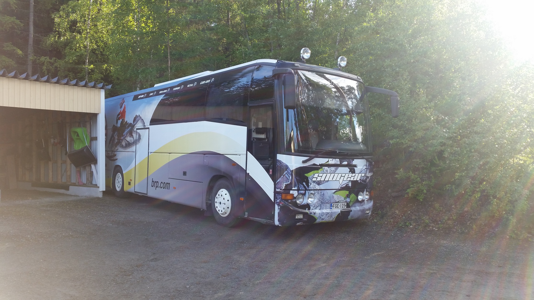

Hei!
Olen Niko ja uusi täällä. Monen vuoden haaveilun jälkeen päätin tehdä "unelmista totta" ja tänään hain aihion, josta alkaa omaa kulkuria rakentamaan. Eli suoraan autoilijalta lahti-korinen volvo sopivasti sisäänajettuna(1037000km), sähkövaihteet, toimiva kattoilmastointi ja webasto. Tarkoitus olisi muuttaa auto matkailuautoksi, koska ajokortti loppuu ce:hen. Vaikka ei se D-kortin hankkiminen olekkaan ongelma vaan se että linja-autossa ei saa oman ruokakunnan lisäksi olla muita matkustajia?. No mutta onneksi matkailuauton mitat täyttyy hienosti kun auto on rek.otteen mukaan 2.5m leveä ja 12m pitkä. Rakentelu suunnitelmasta sen verran että vaatimuksena olisi makuupaikat väh kuudelle mieluiten kahdeksalle, istuimet kahdeksalle, keittiö ja ns olohuone eli sohva ja tv.
Sähköistä sen verran että varmaankin akut/invertteri ja mahdollisuus maasähköön. Ja kun tarkoitus on reissata vain kesäisin niin niinkään lämmitykseen ei tarvitse panostaa vaan ennemmin viilennykseen eli mietinnässä ilmastointikone vai lämpöpumppu? Auton alkuperäinen wc on tarkoitus jättää käyttöön. No tässäpä sitä alkumietteet aloittelevalta kylähullulta. Kerron/kyselen lisää tässä projektin edetessä. Ainiin ja auton teippaus on jokseenkin persoonallinen. Alkuun olin sitä mieltä että ehdottomasti pois, mutta nyt aikani ihailtuani sitä olen jopa alkanut pitämään siitä.

Tervetuloa, komea aihio, taitaa olla eka 560:nen Lahtelainen.
Re: Lahti Eagle 560 Volvo B10M
Hyvinhän tuo tallin viereen mahtuu - Tervetuloa kokonaisvaltaisen harrastuksen pariin.
Kyl on komia peli

Tosi komea on aihio
tervetuloa vaan ja onnea rojektiin

pidä ihmeessä teipit

Jos tolle moottorikelkkatyypille tekis sillee paperinukketyyliin erilaisia, sesongin mukaan vaihtuvia, asukokonaisuusteippauksia?
Hieno vehje! Tervetuloa!

Tais olla autoilija hiukan hurahtanut kelkkailuun printeistä päätellen ! Itse olen rakentanut linja-autosta nimenomaan moottorikelkkailuun sopivan laitteen eli N3 kuorma-auto 1+8 hlö + 9kpl kelkkoja peräkonttiin kahteen kerrokseen ! Haen juri suunnittelijaa joka osain tehdä tuollaisen tapaiset teippaukset yli koko auton !

Onnea hankinnasta, tuttu kaveri ajanut tuota viimevuodet. teipit on sponsorin ja kyydissä kulkenut jalkapalloilijoita.
Jomman kumman puolen lasinpesurin suuttimen mallia scania olen minä viimekesänä sponsoroinut.

Juu kiitoksia vaan. Siis tämä on tosiaankin kuten janne totesi Ropsin vanha. Sitä ennen svanbäck, alkujaan ruotsista yhdeltä omistajalta. Itse ostin tämän Savo-Karjalan linjalta.
Mutta rojekti on rallatellu kivasti eteenpäin huolimatta kiireisen autonkuljettajan tiukasta päiväaikataulusta. Eli ekana iltana hävis kaikki ylimääräiset penkit pois, toinen ilta menikin sitten siivoillessa urheilijanuorukaisten pussinuuskan jämiä... :/ No mutta nyt on heitetty kumihanskat naulaan ja autossa on siistiä ja tuoksuu vienosti lime. Muutoskatsastustakin kävin tänään kysymässä konttorilla niin ei puutu enään kuin keittotaso ja kaksi sänkyä. Yllätyin kun sanoi että nopeuden rajoittajaa ei tarvitse säätää 80km/h vaan saapi olla 100km/h, vaikka yli 3500kg matkailuautolla ei saa ajaa kuin 80km/h. Nopea aikataulu katsastuksen suhteen lähinnä ajokorttiluokka puutteiden vuoksi
. Ja tulihan sitä jo rautakaupassakin käytyä laminaattiostoksilla, mutta myyjien palvelualttiuden... tai lähinnä sen puuttumisen vuoksi se jäi omatoimi valinnaksi. pitää käydä paremmalla ajalla uudelleen..
