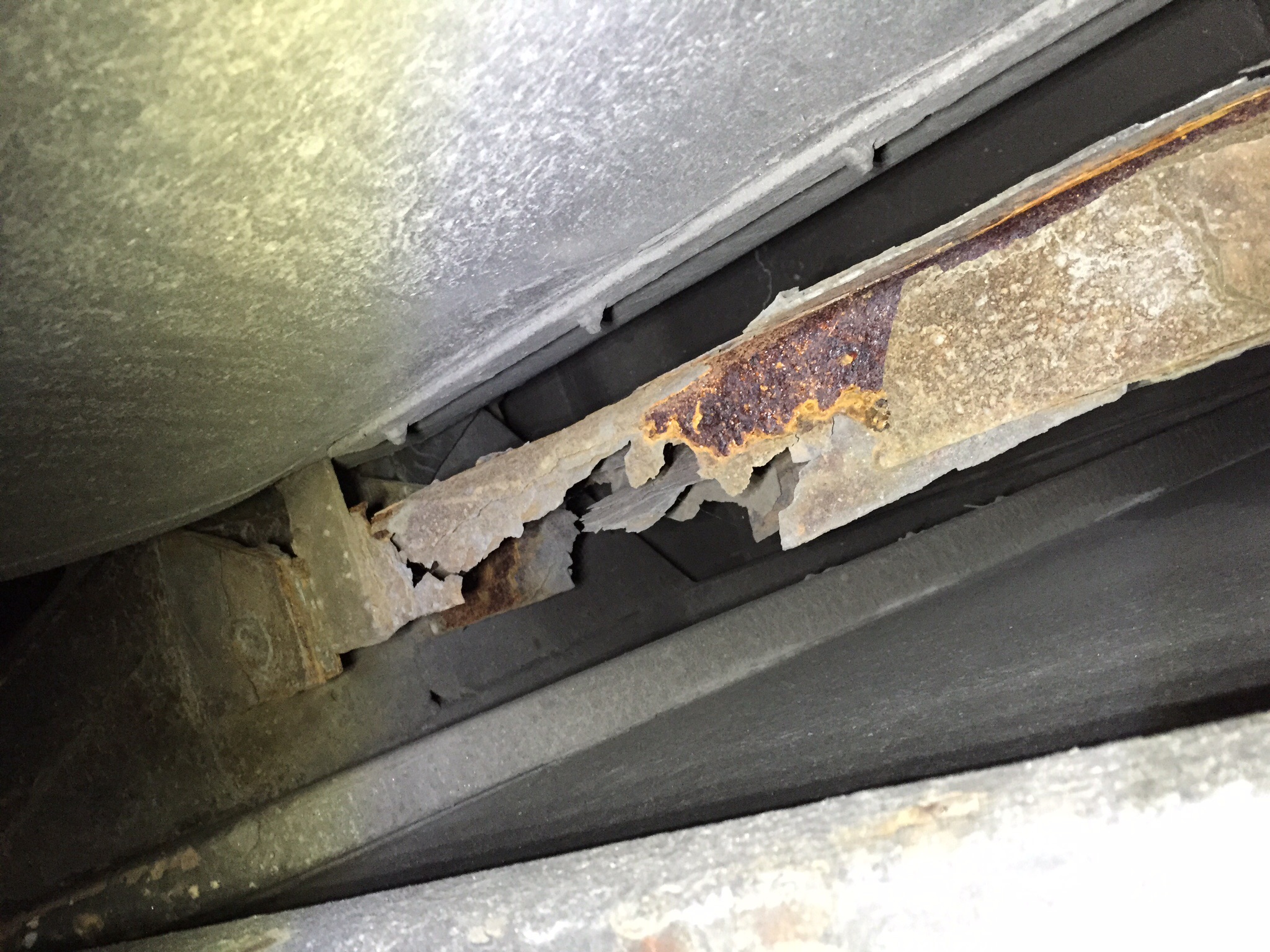

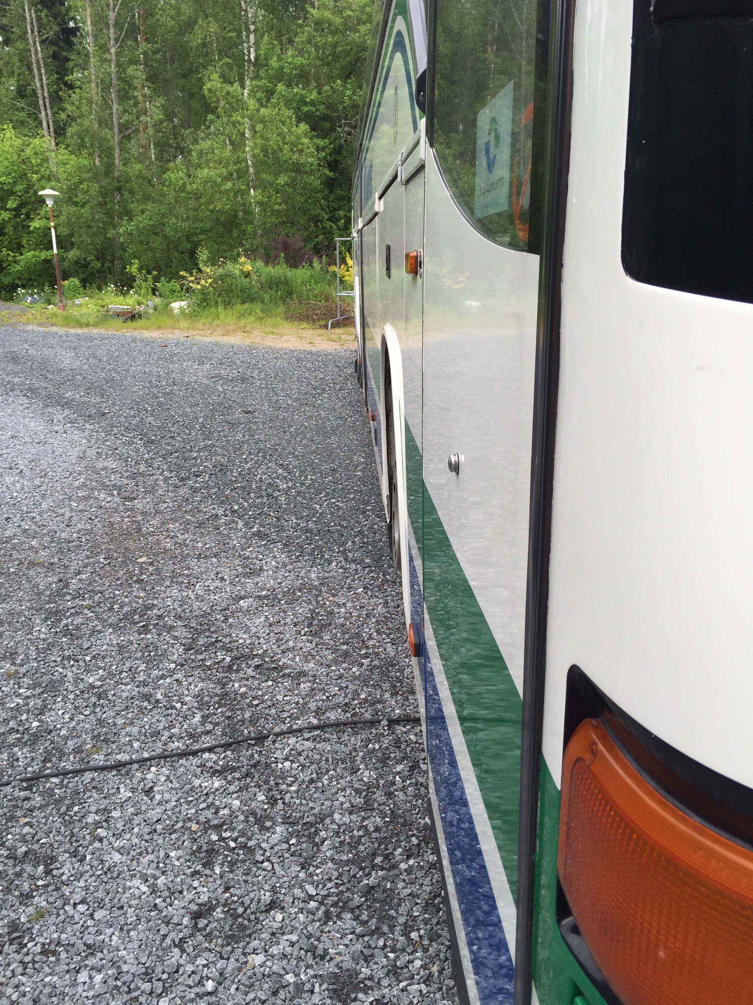

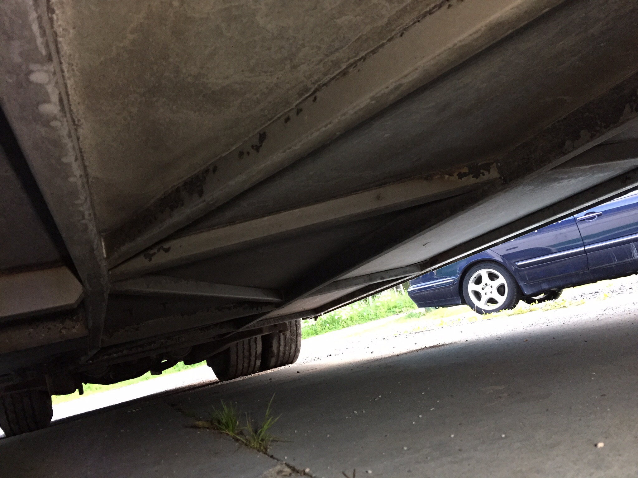

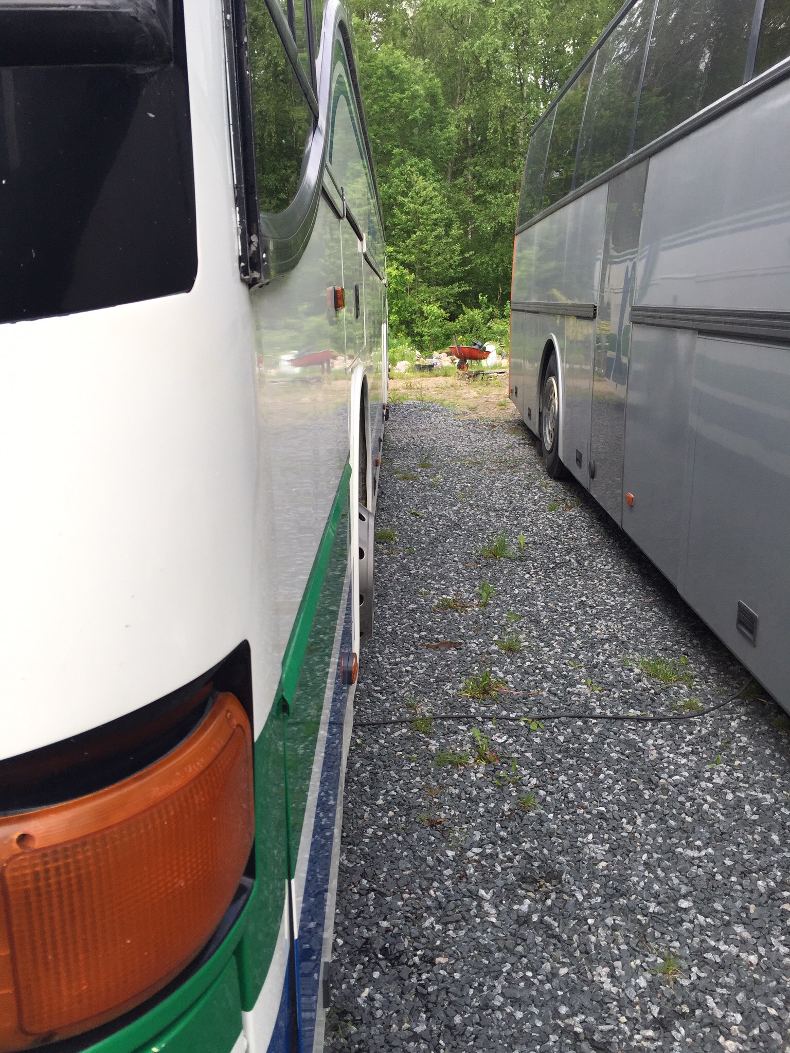

Pikkuhiljaa olen tutkaillut tuota rungon korjuuta.
Sen verran on antanut jokin periksi että etuakseli on jokusen sentin kuskinpuolella, eipä paljon muuta mahdollisuutta kuin poikittaistuen kiinnitys kuskinpuoleisesta runkoaisasta.
Joku on joskus tehnyt jonkin pikakorjauksen, akselin päällä olevaa poikkipalkkia oli hitsattu ruosteen päälle mutta irtihän se oli taas.
Nyt vaan ihmettelen että millä tuonne pääsisi käsiksi, sisälokarit ei vaikuta yhtä helposti irtoavilta kuin vanhassa Ajokissa.
Tankki on saatava ehdottomasti pois ja pari akselin takana olevaa paineilmasäiliötä samoin.
Poikkipalkki kuskin etupyörän takana on ihan näkkäriä, toinen puoli näyttikin paremmalta.
Tuo vaikutti kyllä helpohkosti korjattavalta.

Oikea sisempänä
Oikea sisempänä
Vasen puoli ulompana
Tavaratilan pohja sentäs ehjä
Poikkipalkki vasemman etupyörän takana

Nuo taitaapi olla niitä perinteisiä "Scanian vaivoja", joiden vuoksi moni suurehkokin liikennöitsijä siirtyi muiden merkkien asiakkaiksi. Eikös tuo yksilö ole alkujaan Helmikkalalla (sitten Lampinen ja JVC) ollut peli, ihan alkupään tuotantoa tuon korimallin osalta? Kori ns. Stainless - alusta vähemmän stainless...
Esim. Vainion Liikenne lopetti Scanioiden hommaamisen käytännössä juuri tuossa 90-luvun puolivälin jälkeen, vaikka oli siihen asti kokolailla vannoutunut Scania-talo.

Onko tämä koriltaan kuivan oloinen? Jos on, niin eiköhän tuo alustapuolen remontti kannata vielä tehdä "omana työnä". Ajamattomia maileja jäljellä vielä kohtuullisen paljon, eikä autossa ole turhan paljon sähkötekniikkaa hankaloittamassa harrastusta (mm. mekaaninen vaihteisto ilman sähköaivoja). Onko yhä toimiva ilmastointi? Jos on, niin pitäisi oleman varsin tehokas sellainen ;)

Sisälokarit tottelee kyllä rälläkkää :lol: Roisisti vaan poikki noi sisälokarit niin saa työtilaa, se helpottaa hommaa huomattavasti. Ootko jo kattonut noita etupään ilmapussi/iskari putkia?

Bussiton kirjoitti:Lueskelin tuolta masinistien palstalta et joku oli van hoolin laitellut poikkipalkkia ja teki lattiaan aukon josta pääsi aika nätisti käsiksi :wink:
Itsekin katselin sen jutun läpi.
Vähän ehkä oikomalla oli tehty, voi olla että kestää mut yritetään ite vähän tukevammin tehdä.
Tässä vaan on juuri akselin päällä toisien akkujen kotelo, siitä on kyllä aika hankala päästä käsiksi.
Luulisin että kun tankin saa pois niin siitä pääsee aika nätisti käsiksi.
Pyörän takana olevaan palkkiin pääsee varmaan helpoimmin tekemällä uuden huoltoluukun tavaratilan etuseinään.

Bussiton kirjoitti:Sisälokarit tottelee kyllä rälläkkää :lol: Roisisti vaan poikki noi sisälokarit niin saa työtilaa, se helpottaa hommaa huomattavasti. Ootko jo kattonut noita etupään ilmapussi/iskari putkia?
Joo, rälläkällä vaan halki, saahan nuo hitsattua takaisin, rosteripeltiä lienevät.
On niissä ilmajousipukeissakin korjattavaa, varmaankin irrotan ne ja hiekkapuhallutan, sen jälkeen korjaus ja maali päälle.
Ainakin kuskinpuolelta oli jo korjattu iskarin kiinnike, oli kuulemma irronnu ja melkein puhkassu ilmatyynyn.

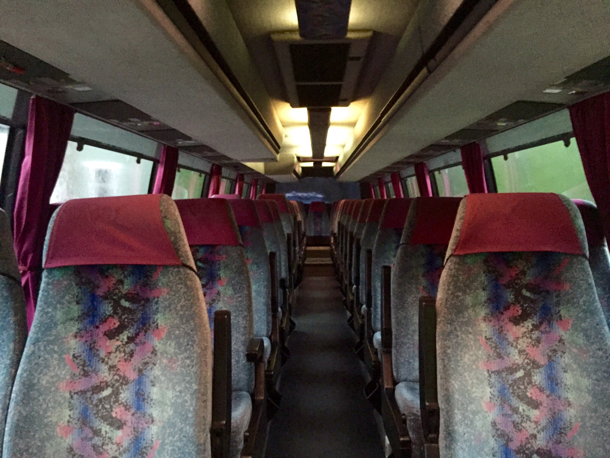

10 ikkunaa tummennettu, 2 jäljellä. Kaikki penkit taivasalla. Pöytälevyt ostettu, sahattu mittoihinsa.
