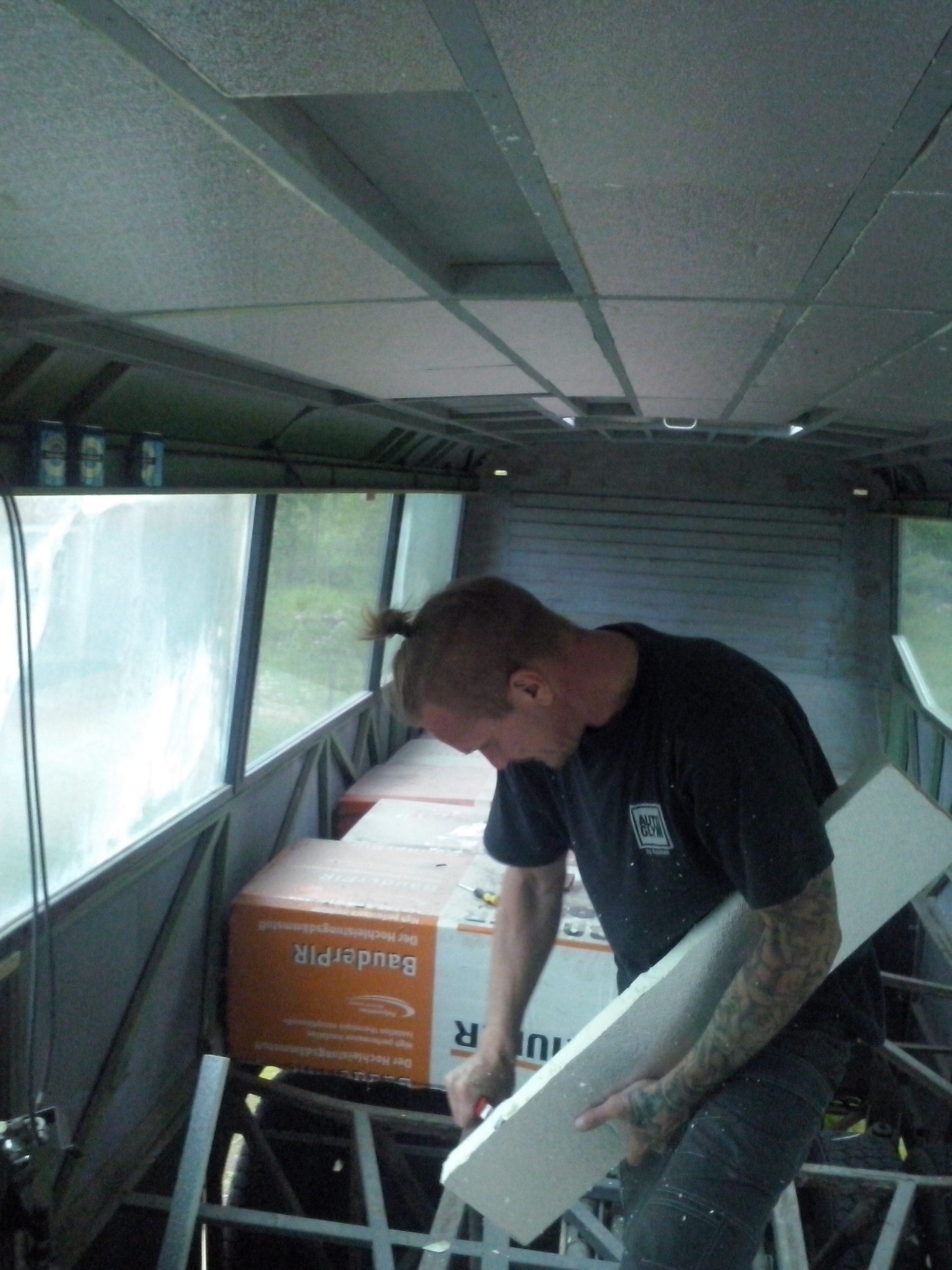

Meidän projektihan seisoi monia viikkoja korjaamolla.koska auton tukivarret olivat lähes poikki ruostuneet ja olikin ihme että eturenkaiston akselisto oli omalla paikallaan. olis voinut äkkijarrutuksesta lähtee ruuman puolelle. eli onni onnettomuudessa ettei luotettu omaan "tietämykseen" jota siis ei ollut ollenkaan :D vaan kysyttiin mielipide myös muualta. tokikin korjaamonkin jutut nyt oli mitä oli, mutta hitsaukset siellä on onneksi tehty kunnolla vaikka osa sovituista hitsauksista nyt jäikin sitten vielä itsellekin .... mutta nyt onneksi tietää miten ja mistä palkkeja korjailla :D paikallinen metalliyrityskin bonsoroi projektiamme, niin saatiin metallia ilmaaseksi :D :)
katto on lähestulkoon eristetty lukuunottamatta muutamia kohtia joita täytyy viel paikkailla,jottei ves tuu tupaan..
meilläkin on saatu jtn.jo jopa aikaiseksikin asti :D meni niin pirun kauan alustan palkkien hitsailussa,etteipä oo päässyt juurikaan itse rakentelu vaiheeseen.

semmoonen tuossa on nyt mietityttänyt pitääkö siis seinät maalata ennenkö voi eristeet niihin heitellä paikoilleen?
miten ikkuna kohdat? voiko suoraan laittaa eristeet päälle ja ulkopuolelle tummennukset? vai kui? :D :D
jonkunlaasta jälkee saanut amatööriksi aikaan :D

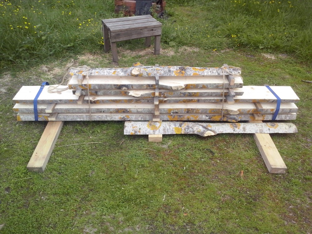

muutakin on välissä "pitänyt"/ehtinyt puuhata .....
ja kasa kuivumassa seuraavaa käsittelyä varten :)

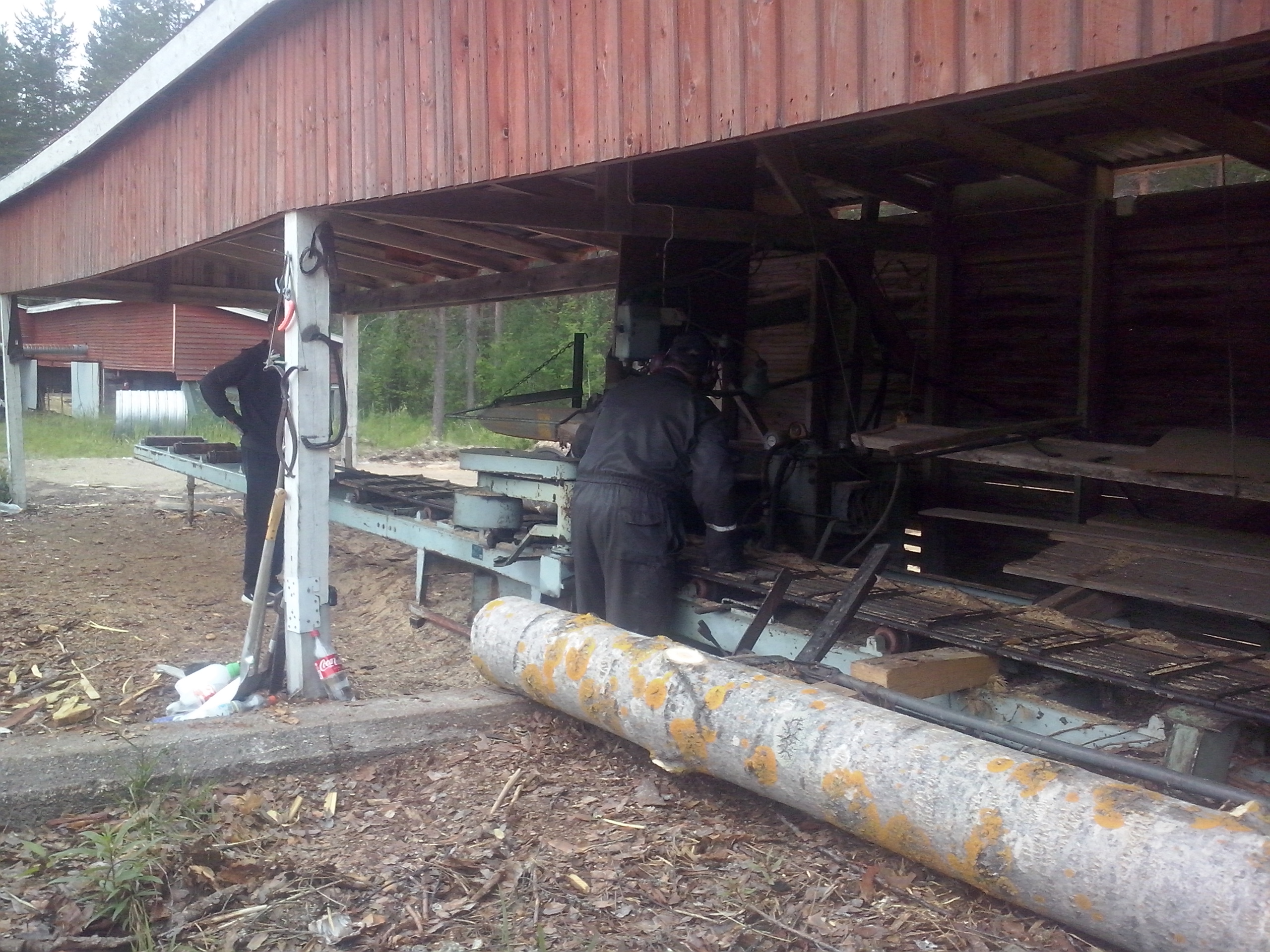

piipahdus sahalle ....
käsipelillähän se hoituu :D pikkuusen monta iskua se khyll vaati !!
välillä on pitänyt keskittyy hakkuu hommiin,jotta on saanut sopivan "aihion" baaritasoon ja matkustajien pöytään :D
