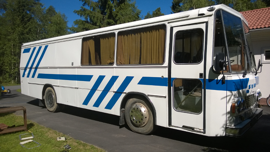

Viime kesänä kylähulluus viimein otti ylivallan ja pitkän kahden viikon harkinta-ajan jälkeen meillä olikin jo bussi pihassa.
Uudeksi perheenjäseneksi saapui vm. 1978 Sisu Lahti B10M, joka oli ollut edellisellä omistajalla kulkurikäytössä vuodesta 1987.
Foorumia on tullut lueskeltua jo pidemmän aikaa, mutta vasta nyt sain aikaiseksi aloittaa julkisen elämän.
Alla pari kuvaa. Lisää tulee, jahka projekti etenee sisältä sen verran että on mitä näyttää.

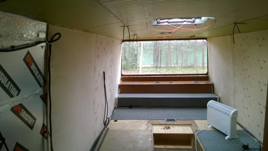

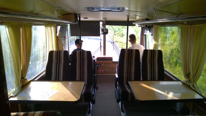

Lisää kuvia alkutaipaleen kunnosta:
peräkammari
peräkammari
WP_20140709_20_29_13_Pro (Small).jpg (123.85 KiB) Katsottu 32664 kertaa

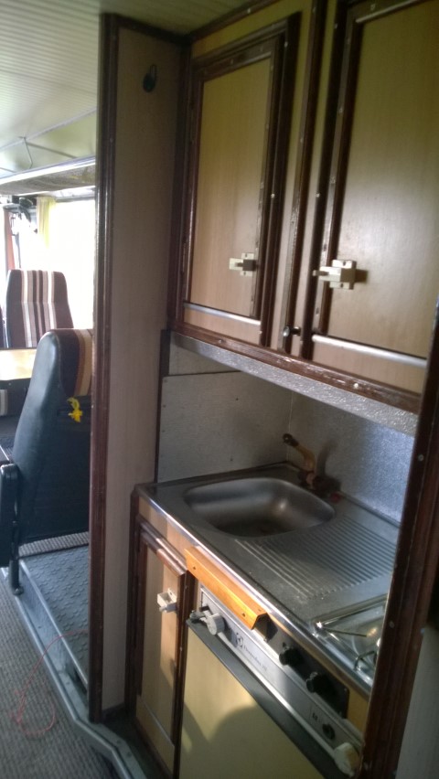

vanha keittiö
vanha keittiö
WP_20140709_20_28_58_Pro (Small).jpg (123.47 KiB) Katsottu 32664 kertaa
koeajolla
koeajolla
WP_20140709_20_28_50_Pro (Small).jpg (144.41 KiB) Katsottu 32664 kertaa
Tuli entiseltä omistajalta niin paljon teknistä tietoa, että n. 95% taisi unohtua jo kotimatkalla. Muistelen kuitenkin että tuo Scanian ratti liittyy jotenkin siihen, että moottorin vaihdon yhteydessä vaihtui myös Scanian perä. Peukalokämmenkeskeisenä perusnörttinä saatan kyllä puhua täyttä potaskaakin, mutta jotain tuon suuntaista isot pojat on kertoneet.
Auton huoltohistoria on aika tarkkaan luettavissa huoltokirjaan tehdyistä merkinnöistä ja lähes markan tarkkuudella pidetystä kulukirjanpidosta.
Ehkä auton peruskunnosta kertoo jotain myös se, että entinen omistaja kävi hakemassa leiman ilman huomautuksia saman päivän aikana, kun ilmoitin tulevani autoa katsomaan. Auto oli silloin ollut pari vuotta seisonnassa.
Hankintakriteereinä meillä oli vähän normaalia lyhyempi auto ja sellaisessa kunnossa, ettei tarvi hitsipilliin koskea. Molemmat kriteerit täyttyi ja jälkimmäinen vielä poikkeuksellisen hyvin.
Ehkä ainoa "yllättävä" takaisku oli polttoainetankin vuoto. Hakiessa ei vielä tippassut, mutta alkuajojen jälkeen pannan alta alkoi merkkaustippoja pudottamaan. Sen saa joku ammattilainen hoitaa kuntoon, jahka uusi sisustus on kiinnitetty sen verran, että korjaamolle pääsee köröttelemään.

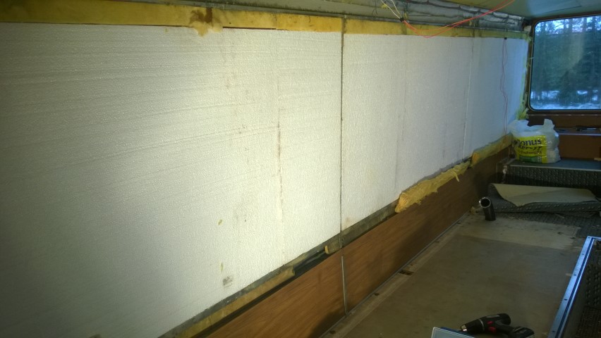

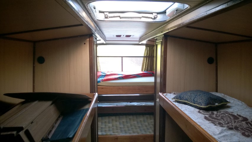

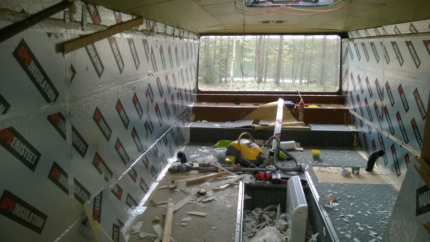

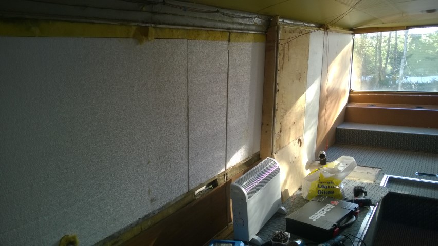

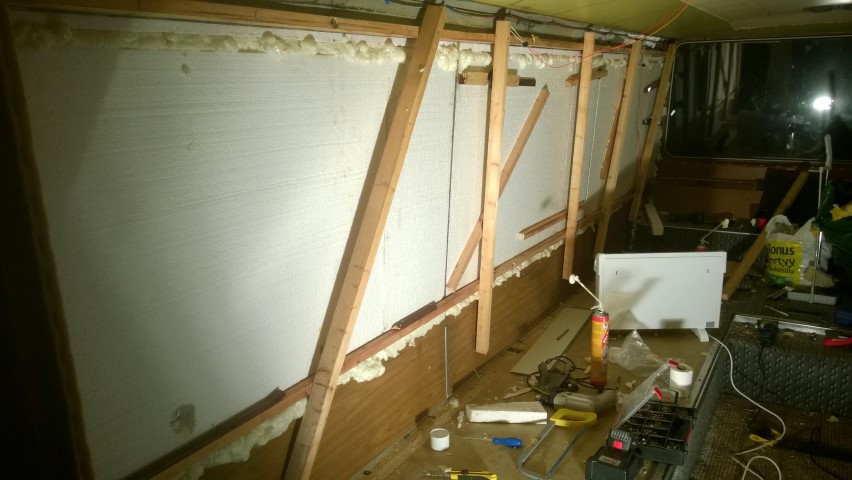

Ehkä nyt on sen verran saatu jo sisälmystä parempaan kuntoon, notta tohtii laittaa kuvaa julki. Enitenhän tässä julkaisussa hirvittää se, että myöntää julkisesti purkaneensa hyvää tavaraa pois. :shock:
Noh.. oma reviiri pitää kuitenkin aina merkata, joten tässä kuvallista reviirimerkkausta.
Vaihe 1:
Vanhan seinärakenteen purku. Vaihe kesti eri lähteiden mukaan n. puoli vuotta.
raasta, kaiva, ruuvaa, kisko, pilko, roiku, revi ja riuhtaise.
Vaihe 2:
Uretaanimiehen paluu. Villat pois sieltä täältä väleistä ja uretaania tilalle.
Vaihe 3:
Spu Saunasatua lisäeristeeksi
Vaihe 4:
Uutta levyä ja sähköjohtoa pintaan
Tuohon vaihdejuttuun pitänee palata myöhemmin, kun pengon auton ohjekirjasia tarkemmin. Eikö se tieto riitä, että siinä on vaihekeppi, jota heiluttelemalla saa vaihteen vaihtumaan? Siis semmonen versio, missä pitää ensin painaa sitä yhtä poljinta, joka ei ole jarru tai kaasu :wink:

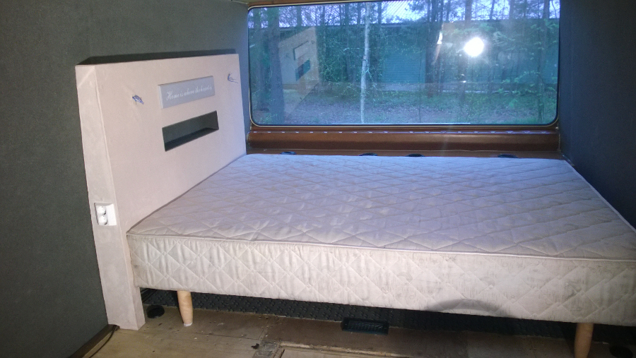

Viime kerran jälkeen onkin sitten heitetty uretaanit pois ja siirrytty raskaampiin aineisiin eli liimoihin.
Löysin puolivahingossa lähirautakaupasta vesiohenteista kontaktiliimaa ja sen vähähajuisuuteen ihastuneena päätin sillä kiinnitellä kaikki kankaat.
Niitähän löytyykin sitten helposti: K-Raudasta ei yhtään, mattoliikkeestä litran purkkeina, jostain muualta(oisko ollut Motonet) puolen litran purkkeina, Bauhausista yksi kolmen litran törppö ja sitten pitikin taas palata lähikauppaan ja ostaa sieltä päiväysvanhat purkit. Kangasta on laitettu seiniin ja kattoon, liimaa seiniin, kattoon, lattiaan, hiuksiin, vaatteisiin, asfalttiin ja koiran tassuihin.
Keittiötä rakentaessa olen toistuvasti törmännyt excel-nikkareiden pahimpaan painajaiseen: kehäviittaukseen!
Esim. ennen kuin voi kiinnittää rungot, pitää olla heikkovirtakeskukselle paikka. Sitä ennen pitää olla keittiön väliseinä paikallaan, mutta kun se vaatisi niiden runkojen kiinnittämisen. Yön yli nukkuminen on usein tuonut päähän sen verran aivosoluille liikkumatilaa, että tilanne jotenkin laukeaa. Tänään päätettiin vaihtaa heikkovirtakeskuksen paikka seinän toiselle puolelle :)
Ja sitten pari kuvaa. Vaimon nikkaroima sängyn pääty ja fiilistelyä varten kasattu keittiönraakile.
