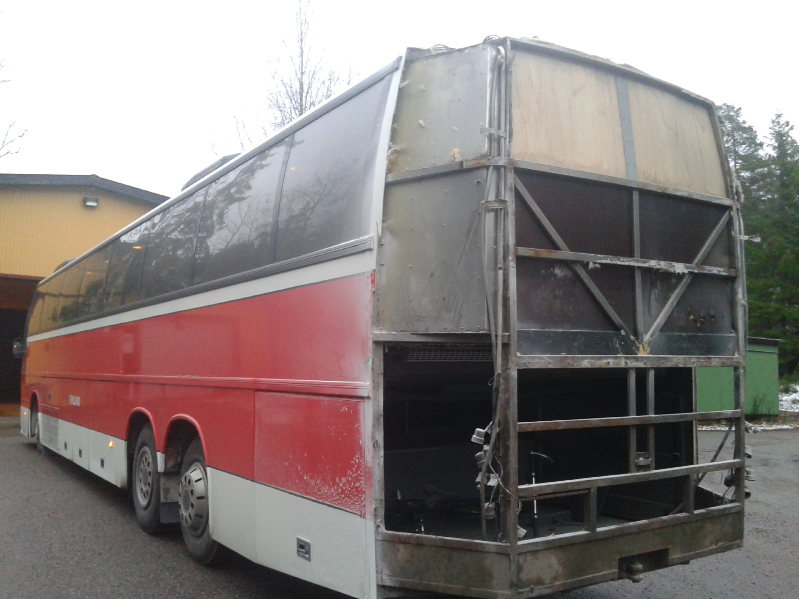

Kertokaa tai antakaa minulle neuvoja miten minun kannattaisi tästä ottaa 40cm pois että saadaan 14m aihioksi?
Miten minun kannattaisi leikata ja mistä kohtaa

Leikkaa tuo lasikuituperä irti ja teet uuden takaseinän valoilla ja puskurilla.
Lasikuituperä pajan pöydälle ja teet siitä suksiboxin. Pulteilla kiinni leiman jälkeen. Auton ulkonäkö jää ennalleen ja lainkirjain täyttyy.

Juuh mutta onko paha irroittaa tuo takaseinä? Mistä kohtiin se on kiinni ja vai vedänkö vaan rälläkällä ympäri ja irtoaa?
Re: Vinkkejä bussin peräpään lyhentämiseen 40cm??
Taitaa tuon peräpalan sauma olla tuossa ikkunoiden linjalla, eli siitä vaan rälläkällä poikki, kannattaa nyt ekas purkaa sisältä pois kaikki verhoukset niin näkyy paremmin missä palkit menee.

Paimelassa himoiten kattelin yhen Berkhofin perää. Se oli tehty niin, et auton viimesen koriputken (pysty) kylkeen oli hitsattu peräpalikan eka pystyputki. Kymmenen sentin hitsisauma jonku 40sentin välein. Tavallaan "helppo" irrottaa. Tukee sen peräkartion jotenki, sit listat sauman päältä pois (ja vähän lattiavaneeria, eiks toiki ollu mahuri?) ja lentävällä saumakohat auki. Jos ei oo väliä jääkö ehjäks, ni jättää sen takaosan tukemisen pois. Ü

Ok. Mutta jos otan rälläkän käteen ja laitan pyörimään niin mistä kohtaa mun kannattaa aloittaa?

Katolta lista pois
järkyttävä määrä liimaa pois
viimeisen sivuikkunan lista pois
monitoimileikkurilla kylkipellin välistä liima pois
takaseinän verhoilu pois
sisäpuolelta putkien liima pois
viimeiset sivuikkunat pois
kattokanavat poikki
kaiuttimet veks
takavalojen johdot pois
himmeli poikki
takaseinän himmeli irti
pätkä koriputkista pois
kokoa päinvastaisessa järjestyksessä
yhtä deltan perää yritettiin irrottaa mutta yritykseksi jäi kun ei menty sisäkautta ja oli tuupparin takaluukkusysteemi haittona vielä.

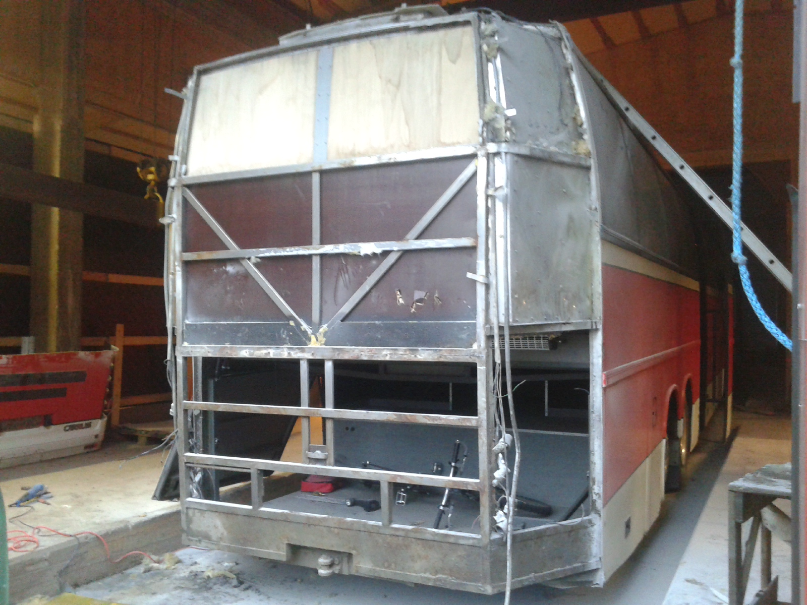

Moro. Tänään puuhasteltu ja nyt tilanne näyttää tältä:) mitä seuraavaksi kannattaa tehdä?
- Viestit: 3177
Rälläkällä noi pitkittäisen kaikki etupäästä poikki? Riittääks se 40 senttiin?
Tietenki jotain tunkkia alle ja liinoilla hallin kattoon kii eka.

En ole nyt mitannut että paljonko pituus nyt kun on tuo lasikuitu pois. et paljonko lyheni. Hmm.. Mitenköhän tuosta saisi nyt sen 40CM pois nätisti ettei tavitse koko seinää purkaa.

tuo yläosa onkin vähän vaikeampi purkaa ilmeisesti ku siel on se takapenkki rivi vielä ja patterilinjat jne...
