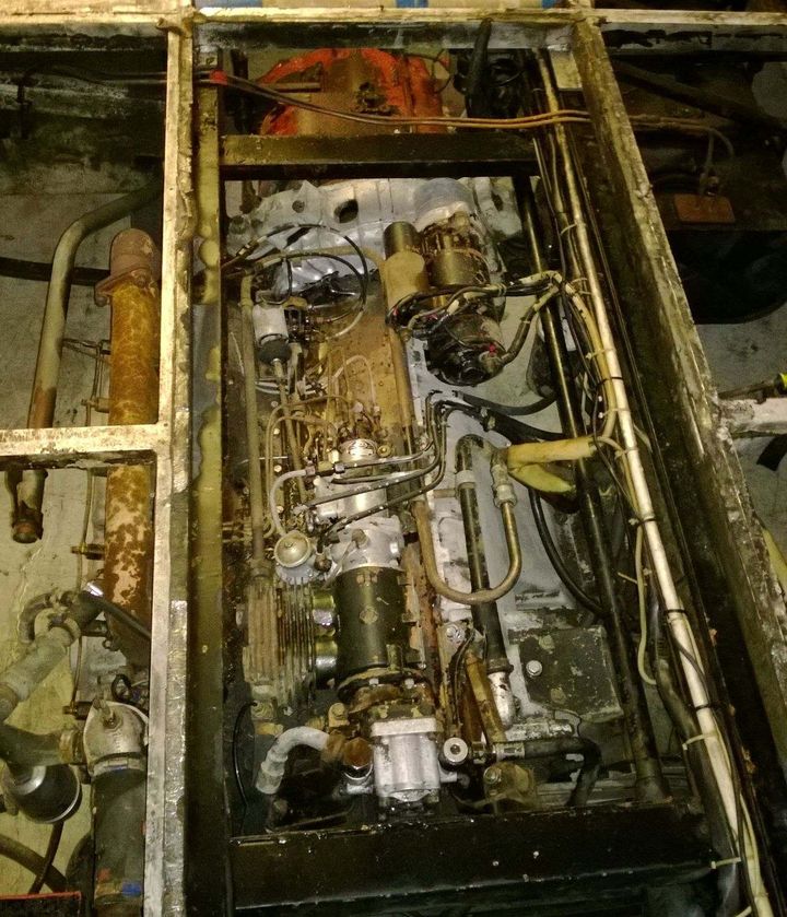

Nyt on moottori mukavan puhdas :D

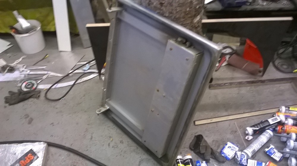

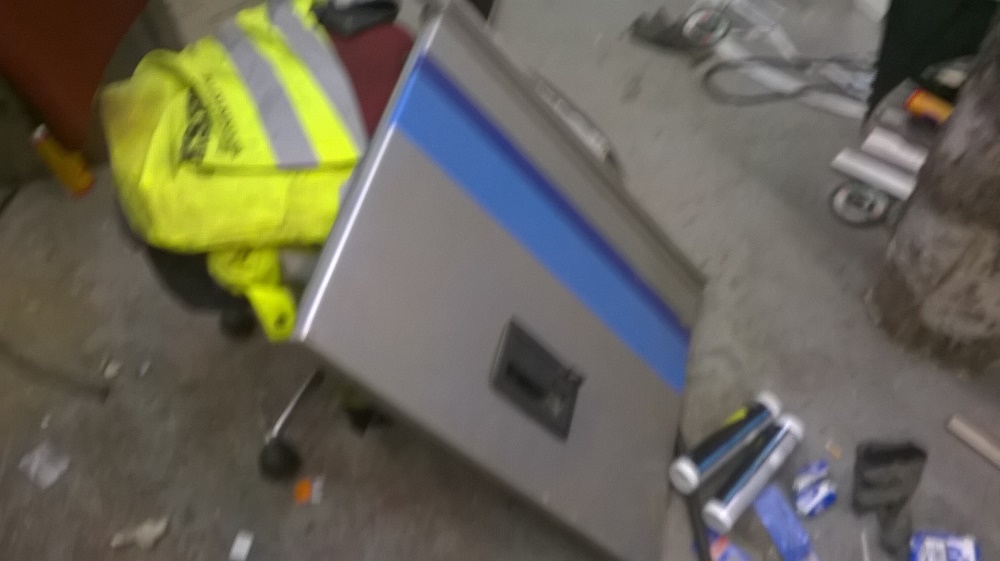

En tiä tarviikko tai meinaatko tai pystyykö tekemään... helmoihin säilytystilaa... mulla olis vaan "tehdasvalmisteisia" alumiinisia kylkiluukkuja myytävänä...
sisältää lukitus mekanismit,tiivisteet ja saranat... osa kahvoista on rikki mutta muuten kaikki ehjiä... :D materiaali on noin 3mm alumiinia ympärikantattuja
Tossa pari kuvaa yhestä luukusta... :)
päältä...
päältä...
Sorry tärähtäny kuva...(kuvanlaadun takaa lumia 630 )
ja sisäpuoli
ja sisäpuoli
Luukkujen korkeus on 57cm tosta saranan kiinnitys pisteestä "helmaan" en ulkoo muita muita mittoja... Jos kiinnostaa ni pistä yyyveeetä... :)

Moottori on tosiaan vähän eri näkönen hakuseen verrattuna. Pestiin höyryllä 5 tuntia kampetta viime syksynä, jonka jälkeen on lämpimässä maannut.

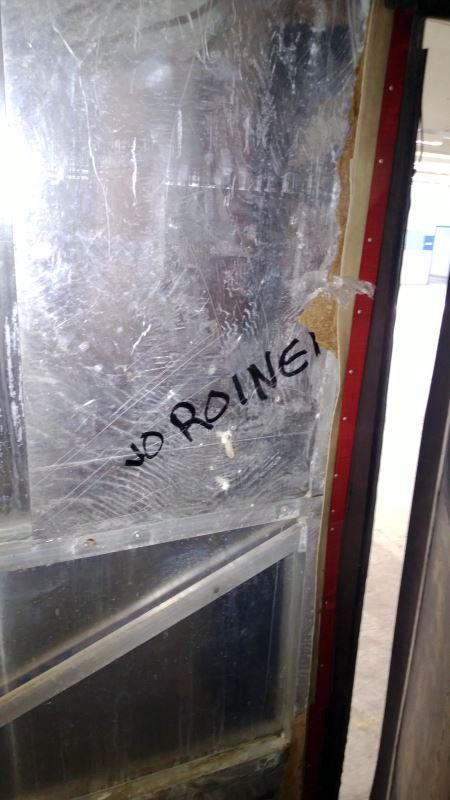

Mitäs nuo eri puolilla autoa näkyvät "JOROINEN" merkinnät merkitsevät?
