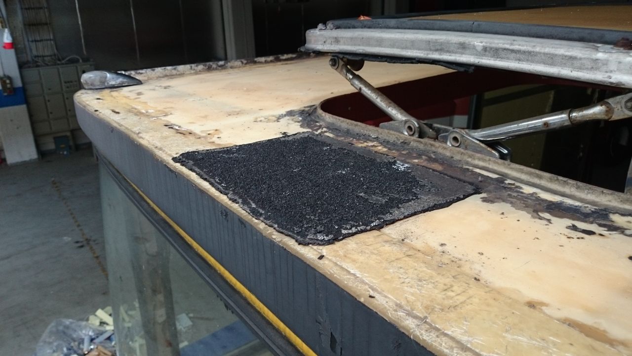

Tällä haavaa eniten raavituttaa katto, joka on lasikuitua ja hieman epätäydellisessä kunnossa. Lienee ainoa mahdollisuus kuiduttaa uutta päälle ja topcoatia perään. Maksaa vaan pirun paljon sekin (~800 € 2 x 300g á 30m2 ja coatit päälle).

Itse kuitu on kohtuullisen edukasta (~2,1€/m2) mutta hartsia menee pirusti ja topcoat maksaa. Huopakattoon en taida lähteä kuitenkaan kun kaikki möhnä tarttuu kasvamaan siihen liian heleposti. Eli pakko nöyrtyä ostaa kuitua ja hartsia ja sillä mennä.

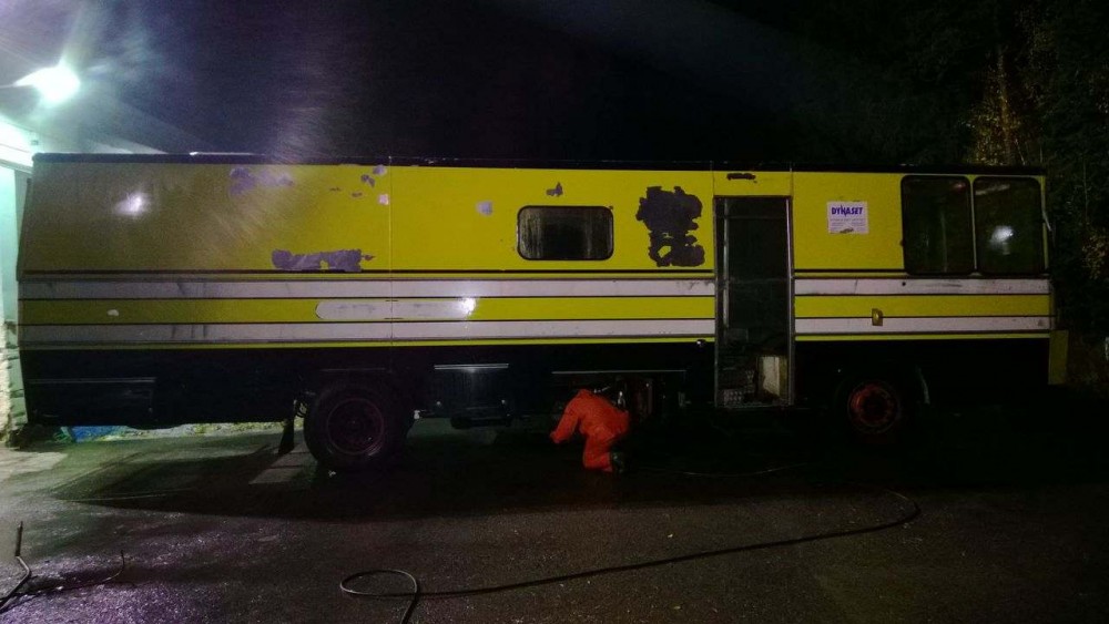

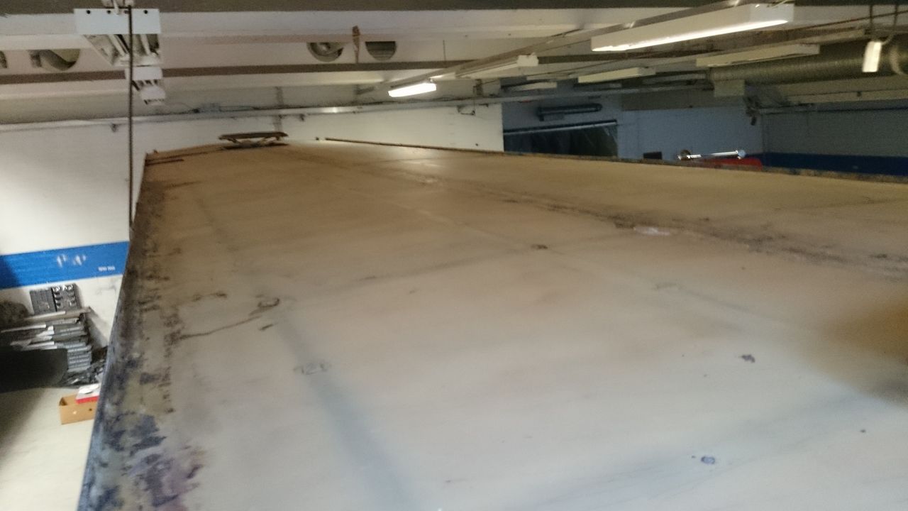

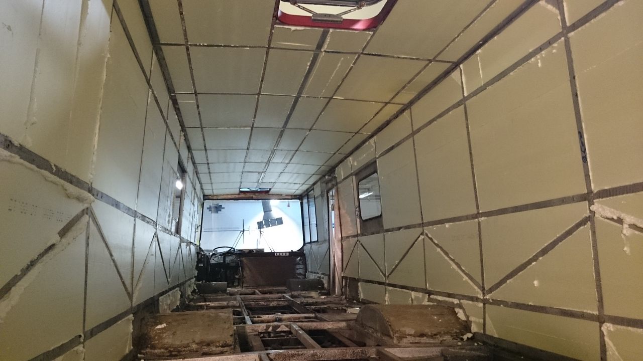

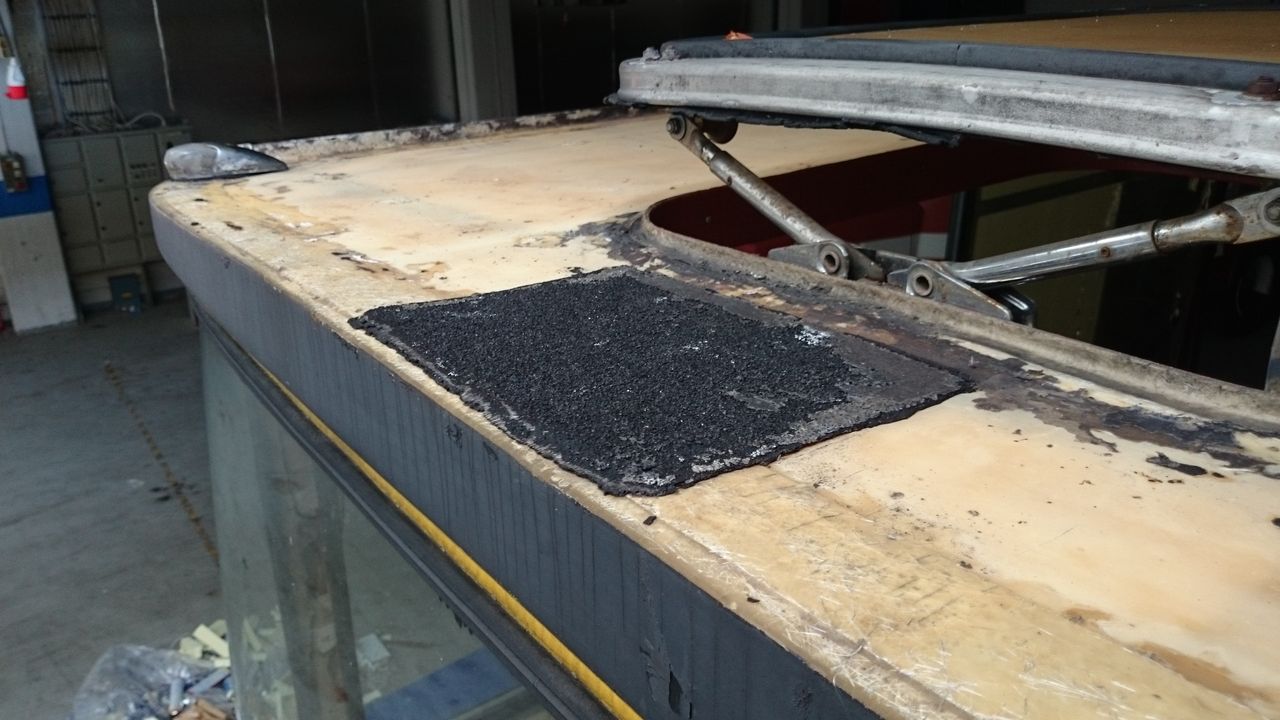

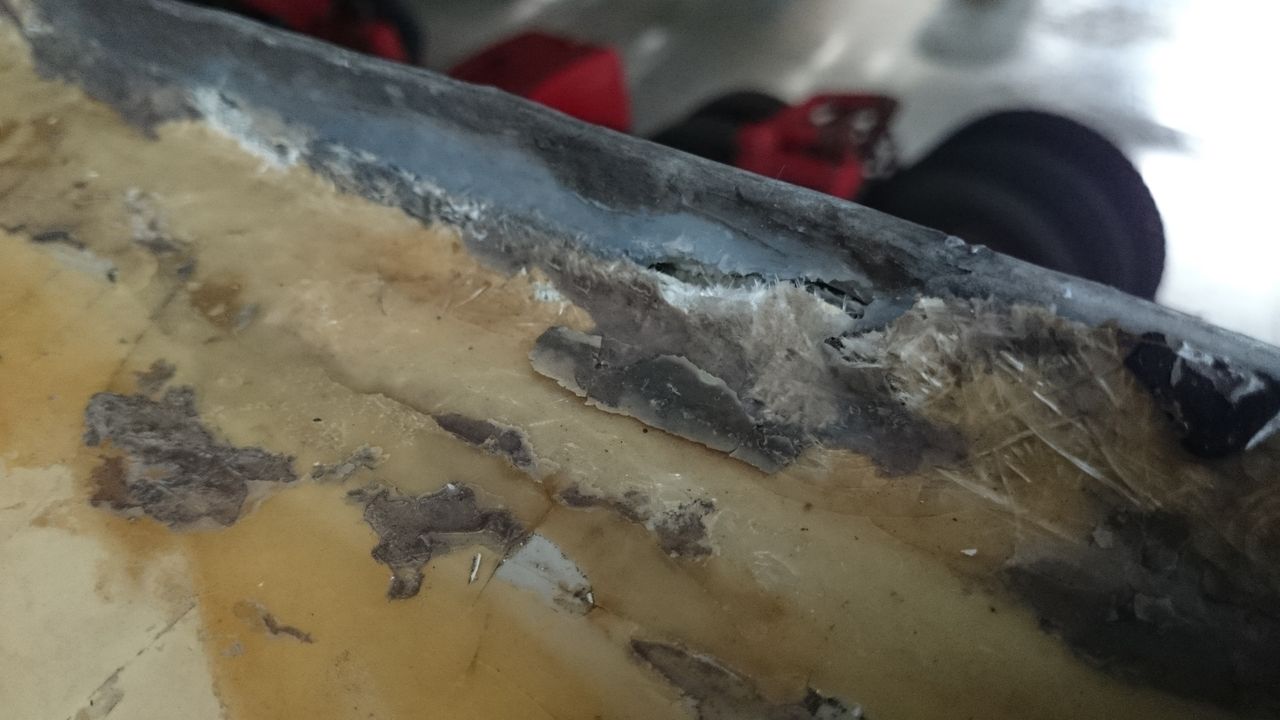

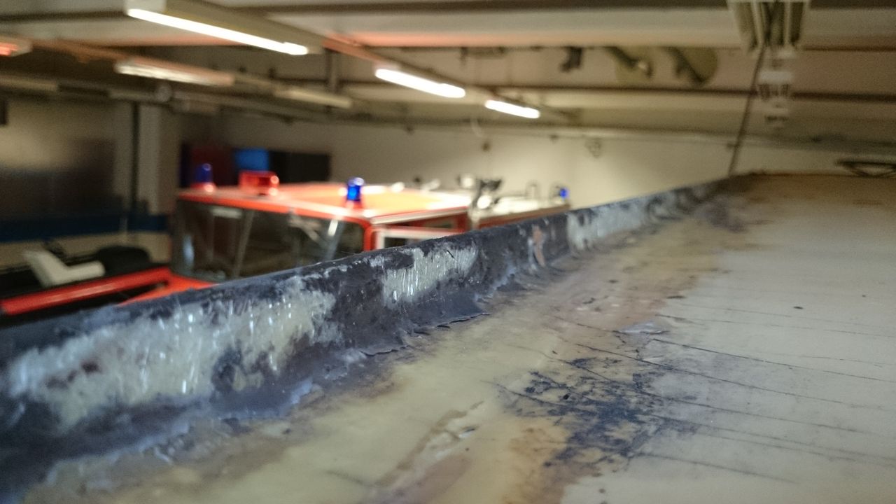

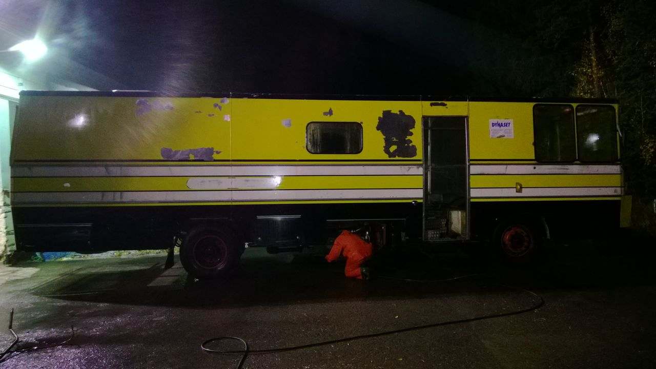

Muutamia kuvia tän hetkisestä tilanteesta:
Sisältä nyt
Sisältä nyt

Jännä toi räystäsratkaisu. Semmosta 70-luvun tasakattotalon tunnelmaa. Huopakattohan tossa näköjään onki jo melkein valmis, vähän enää viimeistelyhommaa ja se on siinä.

Eikun peltikattoa väsäämään suorasta sinkitystä pellistä. Mulla oli aikanaan
65 mallinen Scania, joka oli tullut tehtaalta puurimoista tehdyllä katolla ja
sen päälle oli vedetty joku kerni. Ei varmaan ollut kestänyt kovin pitkään
kun päälle oli vedetty ohut galvanoitu pelti. Hyvä ja helppohoitoinen katto-
materiaali.

Ei kai toi lasikuitu "huonoin vesikate" oo... meinaan vaan ku siitä saa kuitenkin "saumattoman" ja oikeilla maaleilla ja huolenpidolla luulis kestävän saman mitä autokin... esim. eiks noita lasikuitu veneitä ny oo tehty jo aikasta monta vuotta...? :) ja ei nekään vissiin "kesken kautta" uppoo (jos ei kiveen aja...ja bussin kattoo on mun käsityksen mukaan vähän hankalampi "kolauttaa kiveen... :lol: ) ja siinä kohtaa jos näin tapahtuu...taitaa olla katon vesivuodot pienin murhe... :lol: (sorry näsäviisauteni) :)

Kiitokset kannustuksesta. Mulla on tosiaan käytössä lämmintä tilaa vaikka 10:lle autolle, joten sen puoleen ei voi olla kuin kiitollinen. Sisu on kuivunut nyt vuoden sisällä. Runko ja kori on hyvässä iskussa, katto on vain murhe. Kyllä kait minä sen kuidutan. Tänään ajattelin räpläillä "kartioita" läpivienneille kuidusta. Katolle tulee terassi ja lisävalot keulaan. Samoin tulee paineilmalla nouseva valotorni (tuttu paloautoista) ja sille läpivientikoroke.
Sitten mietin semmoista. Katon kuiduttamisen kustannuksista valtaosa tulee topcoatista. Onko kenelläkään aavistusta, toimiiko lattiaepoksi, siis se oikein kunnon myrkky, topcoatin sijaan? epoksiahan ne on molemmat. Sattumoisin olisi sitä lattiakamaa käsissä..

Yhtäkkiä heräsi kiinnostus tuohon peltiin.... Tarkempia ideoita miten sen fiksusti tekisi?

Vejä se lattiaepoksi sinne kattoon vaan, kai se katossa kestää ku lattiallaki.

Tuli mieleen, et jos meinaat tehdä sen terassin siihen etuosaan bussia, niin kannattais
laminoida ruoteet mihin ruuvaa lauteet, eikun terassin lattialaudat kiinni.
Ei tartteis tehdä reikiä siihen varsinaiseen kattoon ja kattokin kestää paremmin jos
innostuu laittamaan jalalla koreasti. Painekyllästetty saattais toimia siinä tarkoituksessa.

Teen rosterista tapit läpi ja kartio siihen sivuun että mahd. pieni reikä. Sitten putkesta hitsaan rungon ja käytän kuumakylvyssä tossa sinkkaamolla. Siihen on mukava sitten naputella pinta synteettisestä tai lämpökäsitellystä vaikka rosteriniiteillä kiinni. Tuo painekyllästetty ei ole sitä mitä ennen ja ei minusta kestä niin hyvin verrattuna em. emneisiin. Tää kuulostaa ehkä nyt kaukaa haetulta, mutta ehkäpä ainoa asia jonka tässä vaiheessa olen valmiiksi miettinyt. Kunhan etenee niin laitan kuvaa. Pitäisi toimia.
Kattoon päätin laittaa lisää kuitua ja unohtaa helpommat tiet onneen. Se, tuleeko topcoatia vai lattiaepoksia on vielä raavinnan alla.

huuru kirjoitti:Yhtäkkiä heräsi kiinnostus tuohon peltiin.... Tarkempia ideoita miten sen fiksusti tekisi?
Vaihdoin IRJAan koko kattopellin toistakymmentä vuotta sitten . Käytin valkoista kattopeltiä pitkittäin asennettuna , ainut sauma keskellä pitkittäin . Rullapellin leveys juuri sopiva ainakin Sisun katolle , keskeltä vajaa 10 senttiä päällekkäin , liimamassa väliin ja poppareilla kiinni (kannattaa hitsata profiili keskelle kattoa pitkittäin niin saa kunnolla kiinni eikä taatusti vuoda ) ja reunoille jäi sopivasti taivutettavaksi räystäslistan alle .
