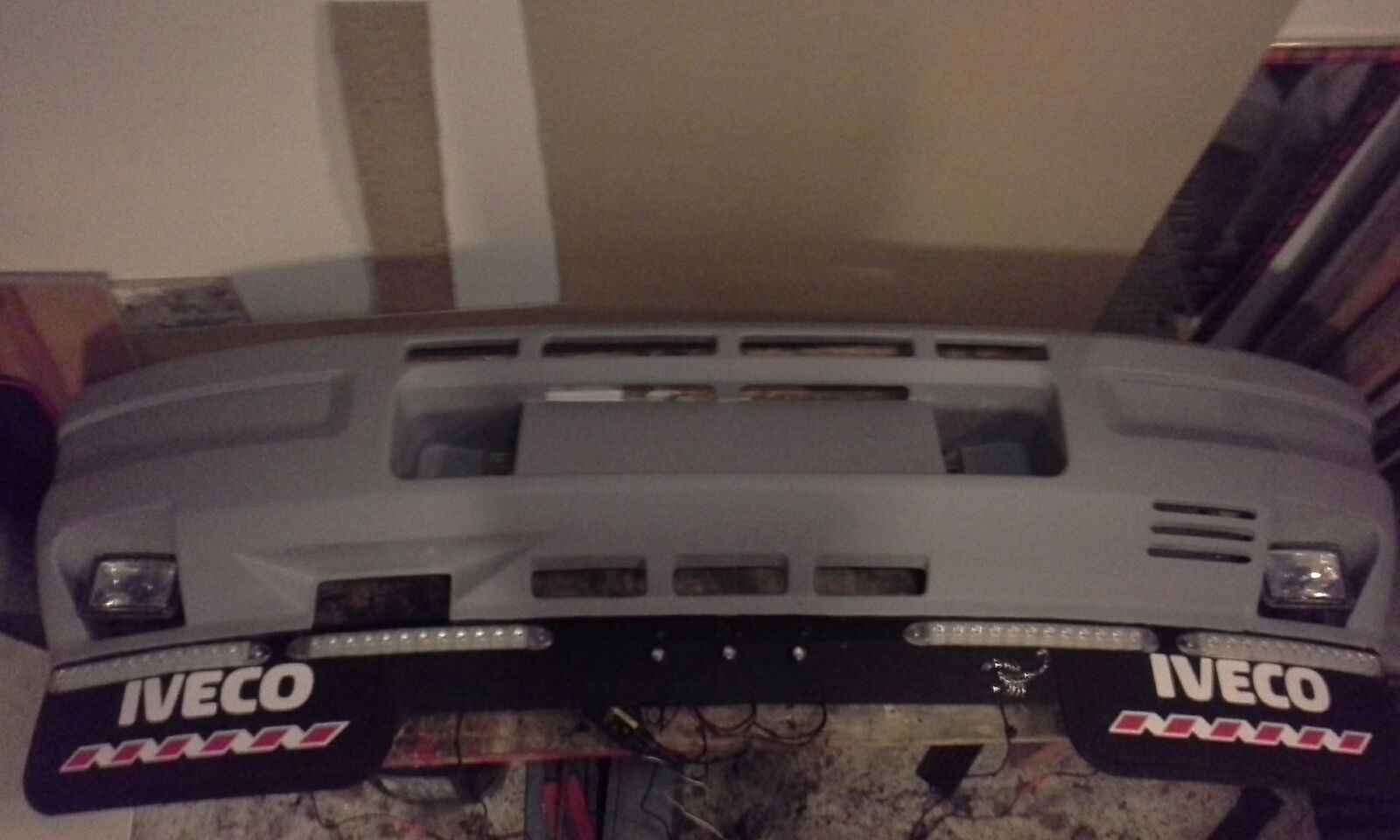

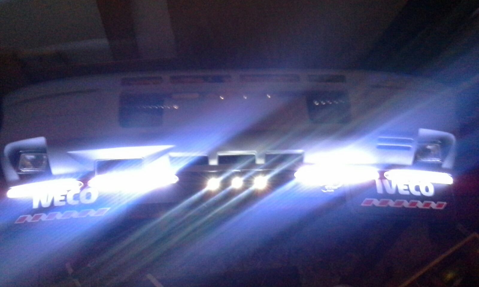

Päivitetäänpäs hieman ritmon tilannetta. Viime kesänä tuli reilut kymppitonni ritmon mitariin eikä mitään ihmeellistä ongelmaa ollut, loppusyksystä vaan ihmettelin kun meinaa syödä eturenkaita... Kuskin puolen oikeastaan tiesin kun katsastuksessa huomattiin alapallon olevan melkein vaihtokunnossa, eli pieni alkava välys. Eilen oli sen verran hyvä keli että poikien kanssa alettiin vaihtamaan kaikki pallonivelet. Olihan se alapallo jo oikeasti väljä mutta suurin ylläri olikin vänkärin yläpallo, tolokuttoman väljä
. Kohtuu helppo homma vaihtaa kun on sopivat avaimet ja kompurassa painetta. Etupuskuri on paklattu ja pohjamaalattu, jos se saisi pintavärin vielä tässä kevään aikana pintaansa. Roiskeläpät piti laittaa puskurin alle kuten isommissakin rahtialuksissa
ja keskelle äärivalot, led-päivävaloja pari sarjaa eli meinaa karata mopo käsistä valojen kanssa (taas)... Takajarrut pitää kehiä ennen kuin ottaa liikenteeseen, käsijarru hantaaki nousee liian ylös ja ottaa penkin säätövipuun kiinni, öljyt ja suodattimet vaihdella sekä vaihtaa ne jakopään hilippeet kun viime kesänä unohtu. Vänkärin puolelle joutuu uusimaan komposiitti takajousen, sen verran tutkin tilannetta että siinä on pieni murtuma. Vahingossa huomasin ja siitähän se pohjaan lyöminenkin on johtunut, vaarana on että katkeaa kokonaan... Pientä hiplausta ja reissureki on taas valmiina radalle
