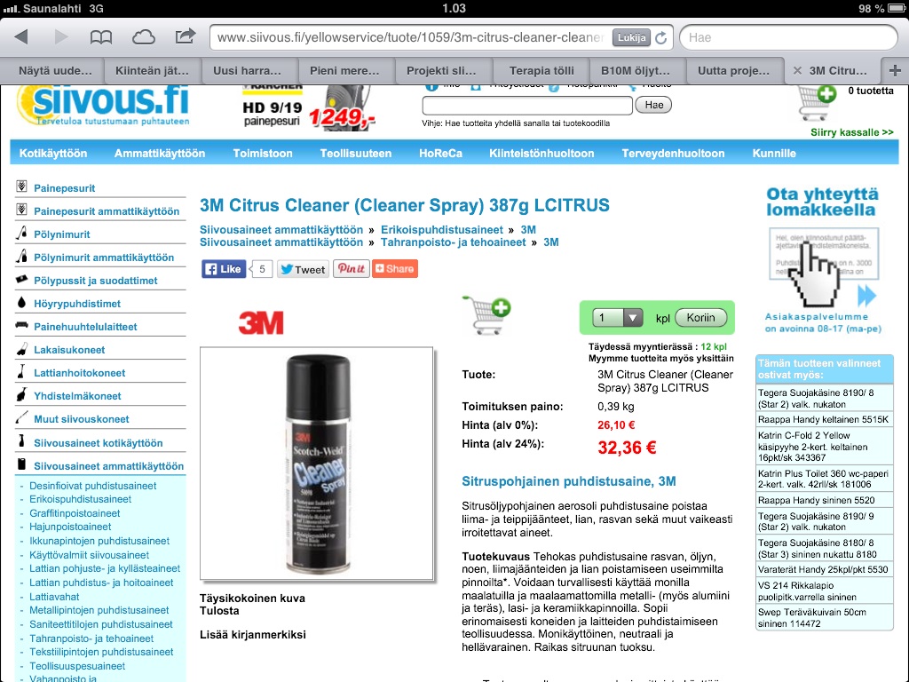

Tarrat ja liimat lähtee sillä toffeelaikalla tosi nätisti !

ksyleeni liuottaa liimat, omasta irroittelin liimat tuollee. Ei tuntunut hankalalta. Hyvät hanskat vaan käteen, kun liuottaa rasvat kädestäkin.
- Viestit: 3099
Re: Uutta projektia pukkaa, Volvo B12 Carrus 602
Ksyleenille ääni. Pesuainepullo toiseen käteen ni lähtee ne loputki.
Ompas sitruunalla kilohintaa...

ite otin pois Bilteman Label off pullolla, sellaisen sain käteen kun kävin mainostoimistolla suunnittelemassa teippaukset... ilmastoinnissa mobitec ohjain? eikös mobitec tee noita linja-kylttejä, ainakin minulla on mobitecin kyltti...

Ksyleenillä lähtee härmän teippien liimat, eikä tule kalliiksi. Oliko teipit valmiiksi revitty myyjän toimesta?

Joo kallista toi oli mutta kaikki lähtee ja pullo erittäin riittävä.
Paineetkin pysyi loppuu asti vaikka oli vuosia käytössä. Suosittelen todella.
