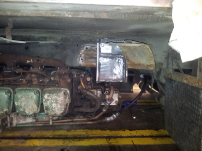

Alla kuva paikollaan olevasta uudesta moottorin etukannakkeesta. Muutenkin alkaa kaikki olemaan paikoillaan. Jos vaikka ens viikolla sais savut uudesta koneesta. Koeajolle pääsen kyllä vasta joskus tulevaisuudessa. Kardaanin muutos viivästyy koneistamon ruuhkan takia. Oishan se kyllä hieno aloitus uudelle vuodelle, jos kaikki toimisi :? ....

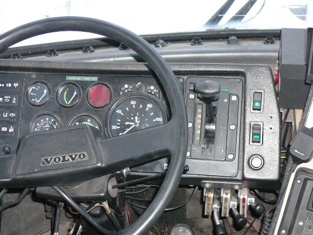

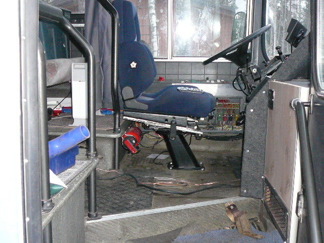

Kulkuri saapui eilen kotiin, oli aika luopua lämpöisestä tallista. Uusi kone tuntuu pelaavan hyvin. Koneessa on huomattavasti enempi puhtia, kuin entisessä. Varmaan jo paremmassa kunnossa oleva turbo tuo lisää tehoa. Kierroksia joutuu kyllä käyttää enemmän kuin entisen laatikon kanssa, mutta saavutettu etu on kyllä suurempi :D .
Eilinen iltäpäivä menikin auton alla maatessa. Sain poistettu laturit (12V ja 24) ja vaihdekepin. 24V laturin laakeri vaan alkaa olee aika valmis. Nyt oonkin etsinyt pienempää laturi, alkuperäinenhän on se ämpärin kokoinen murikka.
