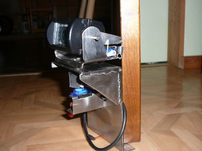

Tuollainen käänneltävä kamerateline tuli askarteltua. Vielä vaatii kojelautaan tulevan osan tekemistä. Ideanahan on kääntää kameraa vaakatasosta alaspäin ja sivuille noin 30 astetta puoleensa. Kääntömoottoreina toimii pari pientä vesitiivistä servoa ja kojelautaan aattelin laittaa potikat.

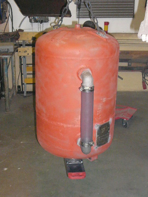

Sais tuo lumi alkaa sulamaan kulkurin ympäriltä, jotta sais siirrettyä paremmalle paikalle uusien osien asentamista varten. Seuraava asennettava kohde valmistu tänään. P*skatankki viimeistelyä vaille valmis. Pitäis vaan saada suoritettua esiasennus ennen maalausta. Tuollasta riippuvaa systeemiä tuumailin. Riippuvalla sais helposti säädeltyä tuon kiljotiiniventtiilin korkeutta maasta.
Tosin...tuosta puuttuu edelleen se tuuletusputki tai mikälie se paras ratkaisu :?:

Tohon menee kaklu ja muut nesteet?
Cyborgi
Viestit: 256
Truck: Volvo b10m, Kutter 9
Location: Imatra
Member id: 235
Paikkakunta: Imatra
Re: Mökki tiellä
Viesti Kirjoittaja Cyborgi »
Tähän menee vain tuon pöntön tuotokset, jätevesille on erillinen tankki.

Jos pytty roikkuu, niin pääseekö se heilumaan?
Cyborgi
Viestit: 256
Location: Imatra
Member id: 235
Paikkakunta: Imatra
Re: Mökki tiellä
Kyllä mie sen lattiaan kiinni laitan, ettei heilu. Rasituksen puolesta tuumailin rungon olevan vahvempi kuin lattiavanereiden.
Re: Mökki tiellä
Toi on kyllä totta et runko on vahvempi ja siinä mielessä idea on hyvä. Ja jos ei heilu, niin ei mitään ropleemia.

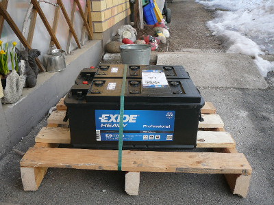

Posti toi eilen uutta virtaa kotio asti. Harvinaista kyllä, Suomesta ilman toimitus tai kuljetuskustannuksi :shock: .
Viestit: 2631
Re: Mökki tiellä
Montako rahaa joutui köyhtymään?
Cyborgi
Viestit: 256
Location: Imatra
Member id: 235
Paikkakunta: Imatra
Re: Mökki tiellä
Kaikkineen 360€. Nuo on 170Ah ja ainoastaan käynnistysakuiksi tarkoitettu

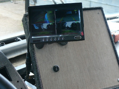

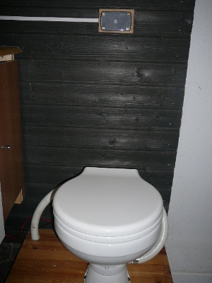

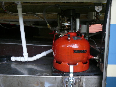

Talvella hommattujen osien asennus on edennyt viimeisten viikkojen aikana mukavasti. Peruutuskamerat ovat löytäneet paikkansa ja kuvatkin saatu näkymään. Kolme kuvaa taaksepäin ja yksi näyttää repsikankulmaa.

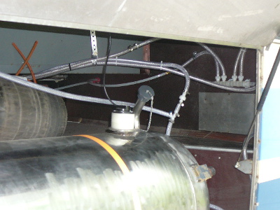

WC-pönttö asennettu paikoileen ja vesitestissä tuntui toimivan, aitoa asiaa en ole vielä kokeillut. Painevesiautomaatti löytänyt paikkansa ja sille tarkoitettu inverteri pelaa mainiosti, vesi kiertää jotakuinkin sujuvasti. Akkun pitäis jaksaa pyörittää jonkin aikaa tuota automaattia, moottorin tehon tarve on ainoastaan 167W. Vesijärjestelmästä puuttuu vielä läpivirtauslämmittimen kaasunsyöttö. Vaati valtuutetun asentajan, joten saa odottaa siihen asti kunnes kulkuri on taas ajokuntoinen.

No nyt on rakennaltu, hienoa! Itekki hajin männä viikolla tollasen pytyn, ja mittailin että n.7cm saa korottaa ku muuten joutuu istuu polvet suussa...

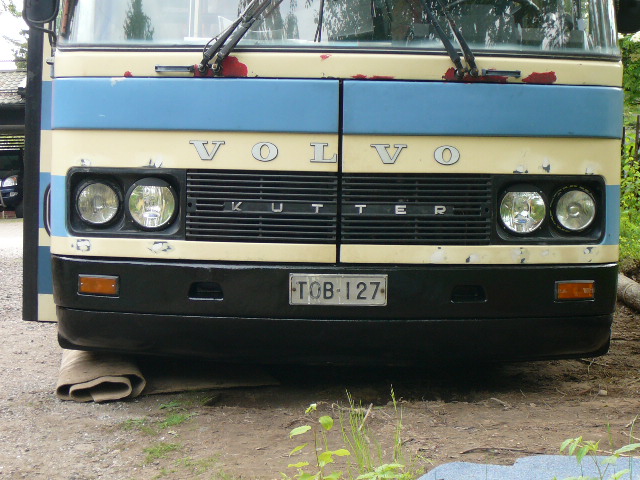

Hieman päivitetty keula. BeOsramit vaihtuneet lisäpitkiin. Puskurista poistettu teumppuilevat ja sulaneiksi osottautuneet huomiovalot. Uusi maskin kehikko tuntuu istuvan yllättävänkin hyvin paikoilleen.
