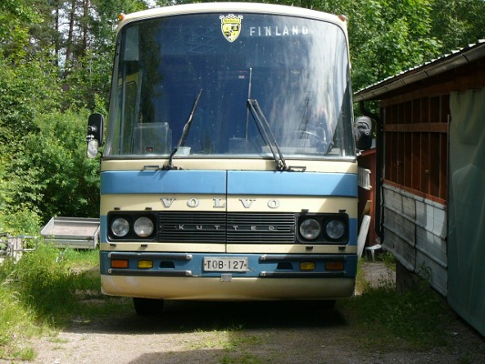

Moi heimoveljet ja -siskot
Nyt on projekti pihassa torottamassa. Volvo b10m Kutter, hieman jo muunneltuna versiona. Ollut Pohjolanliikenteen käytössä työelämässään ja sen jälkeen päässyt autoharrastajien iloksi. No... tulevaisuuttahan kukaan ei tiedä. Tarkoitus olisi tehdä siitä meidän perheen liikkuva kesämökki.
Suuria suunnitelmia ja haaveita, niitä pitää olla. Tarkoitus olisi pitää auto liikenteessä joka kesä, eli projekti ei saa karata lapasesta. Kaikenlaisia ideoita ja neuvoja otan ilomielin vastaan ja vastikkeeksi koitan laitella omia muiden iloksi (riesaksi) tänne.

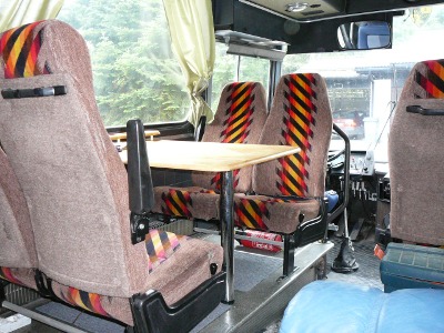

Ekat purkamiset suoritettu. Jotenkin sitä vaan haluu muuttaa tilaa oman näköiseksi. Kokonaiskuva vielä hakusessa, mutta jotain voi tehdä valmiiksi ja siirtää sitten lopulliseen paikkaansa, kunhan vaan keksii missä se on. Ruokailuryhmään värkkäsin uuden pöydän vanhasta kirpparilta löydetystä umpipuisesta ruokapöydästä. Paikka tulee lopullisesti olemaan jossakin taaempana. Suunnitelmissa tehdä selkeä "matkustamo" erikseen eteen.
Huomasin tänään, että repsikan puoleiset luukut eivät suostu lukittautumaan, tarkempi tutkailu osoitti sankkerin raiskanneen kaiken materiaalin lukkokielien vastakappaleiden takaa, yksi onneton on tippunut ja hävinnyt jonnekin. Huomenna korjailenkin sitten luukkuja.

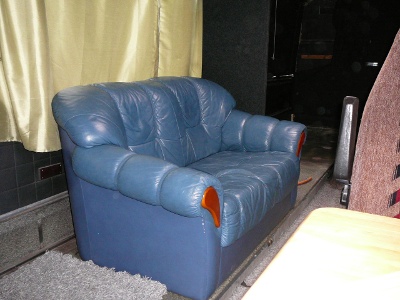

Ensimmäinen huonekalukin saapui illalla. Saatiin vängättyä se sisälle hieman ahtaan oloisesta ovesta. Nyt on paikka jossa voi vetää mietintämyssyn päähän ja tuumailla tulevaa.....

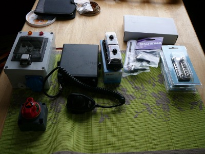

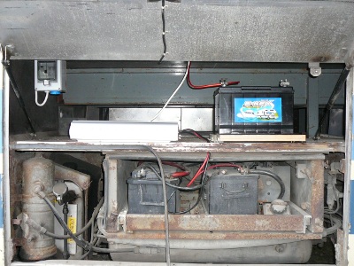

Tänään Biltemassa ostoksilla, jotta sais 230V autoon ja sais aloitettua 12V piuhojen suunnittelun.
Maayksikön sain omasta mielestä aika mukavaan paikkaan. Tosin inventteri ei ole oikein mieluinen malli, mutta saa nyt kelvata. 12V akkua sovittelin ja jonkinlaisen kelkka viritelmänkin sain tehtyä. Vielä tarvii lisätä hieman tukia sivuille. Tuet aattelin asentaa kiinteesti autoon, niin ei ole riippuvainen kelkan kiinnityksestä. Vielä lataus piuha erottelukytkimeen ja akkulauturi johonkin, niin ei pitäisi virran loppua.

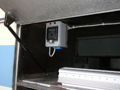

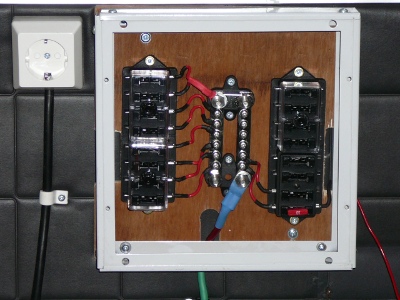

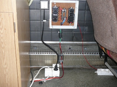

Jakke ja Sepi jokakodin sähkömiehet paikalla tänään. Nyt on maa- ja intventterisähkö sisällä. 230V piuhojen veto saa jäädä suosiolla syksylle. Ompahan aikaa tuumailla rasioiden sijoittelu kaikessa rauhassa.
12V sulakkeille löysin vanhan sähkötaulun kotelon ja siihen virittelin jaon ja sulakepaikat. Sen verran ehdin testata asennuksia, että sain radion pelittämään. Jospa hommakin alkaisi sujua musiikin tahdissa vauhdikkaammin. Huomenna valoille ja muille tuikitarpeellisille laitteille syötöt. Jos sen jälkeen alkais hitsailee niille luukkujen lukoille vastapalikoita.

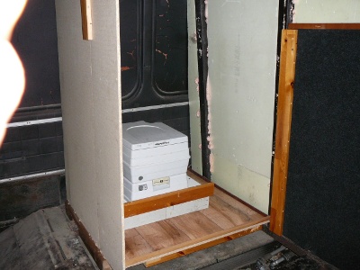

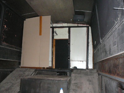

Reissuun tekis mieli lähtee, ei tuo ilma oikein innosta kotonakaan nököttää. Tänään ihmettelin väliaikaisen huussin kimpussa. Onneksi on tilaa mihin rakennella. Joten tämän päivän saldona..... väliaikainen huussi tyhjyyttään ammottavassa takatilassa. Tarkoituksena olis tehdä pysyväkin ratkaisu johonkin tuohon paikkeille.
Tuossa touhutessa uhrasin jopa kokonaisen minuutin tuolle Primus lämmittimelle, saa odottaa parempaa aikaa tuolla pajan nurkassa. Voihan se olla, että julistan sen valmiiksi. Tilalle vaan pitäis jotain asentaa
. Oisko jollakulla hyvää, toimivaa ja edullista ratkaisua lämmitykseen?
- Takatila.JPG (55.7 KiB) Katsottu 57215 kertaa
- Huusi.JPG (60.28 KiB) Katsottu 57215 kertaa

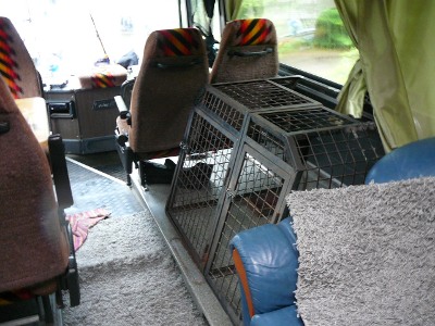

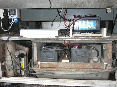

Kaksi päivää touhuttu, yksi koirahäkkien parissa ja toinen loppujen sähköjen parissa. Koirille tulikin oletettua isommat matkustustilat. Pitää varmaan syksyllä miettii uudelleen tuota kokoa. Testaan nyt kesän kuluessa kuinka toimii ja muutellaan tarvittaessa.
Akut on nyt jotenkin tuettu ja maasähköyksikkö ilmoitaa sisälle ollessaan päällä. Vielä pitää hieman muutella tuota johdotus järjestystä. Hupiakun tilan ilmaisin saa olla toistaiseksi akkutilassa, pitää siirtää sisälle johinkin selkeään paikkaan.
Kuskin penkkiin ehdin perehtyä tänään hieman paremmin, sain senkin toimimaan nappuloista. Oli hieman meteliä, kun piuhat oli väärinpäin, kompura yritti ilmeisesti tehdä istuimesta tyhjiötä
Olis nyt viimeinkin satamatta yhen päivän, pääsis korjaamaan luukkujen runkoja. Pahalta kyllä vaikuttaa, joka päivä löytyy uutta sankkerin raiskaamaa metallia. Mietiskelin päivällä jos vaikka rakentaisi toisen puolen kokonaan uusiksi. Kestäshän se sen jälkeen taas vuosia...
