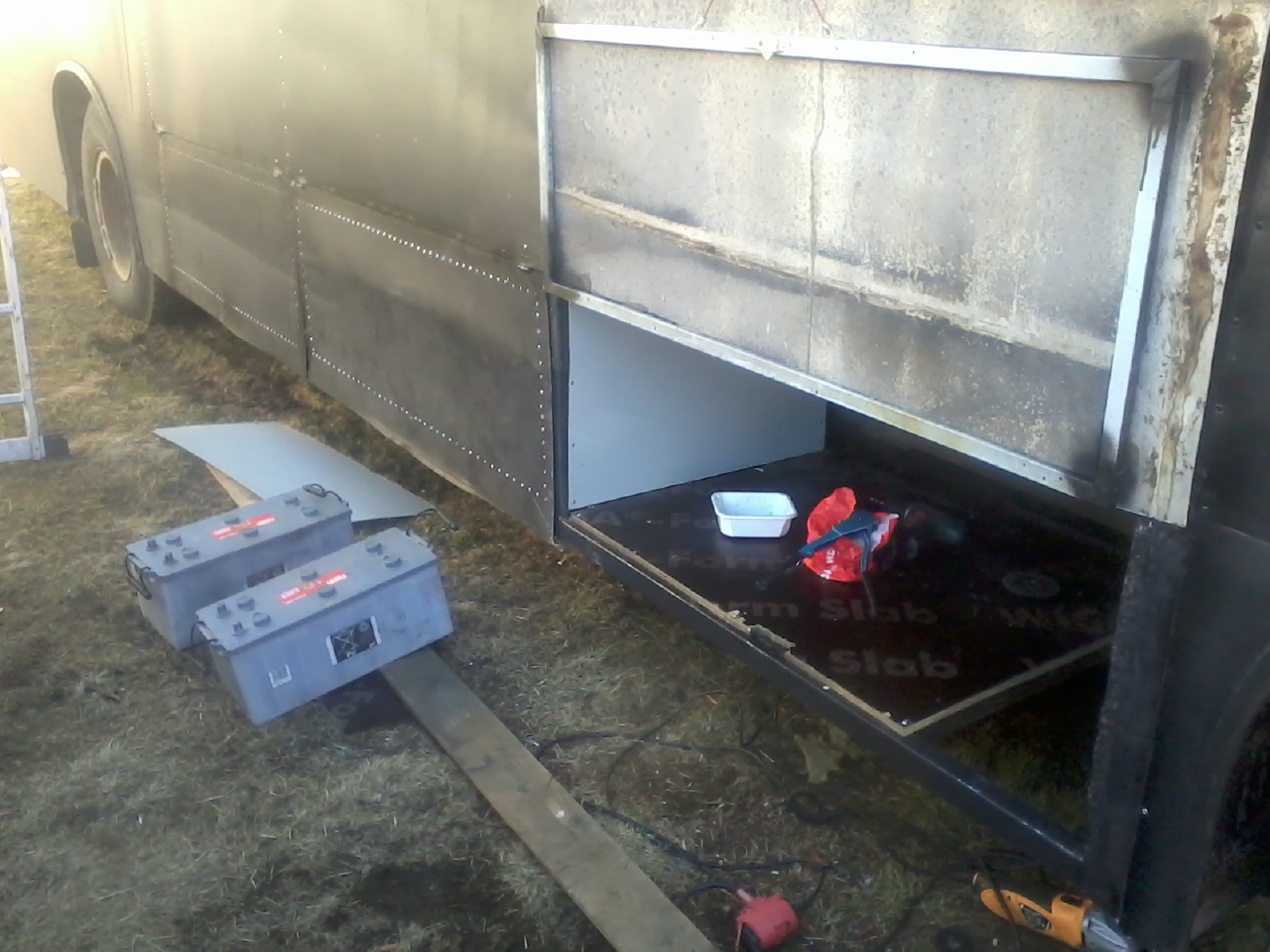

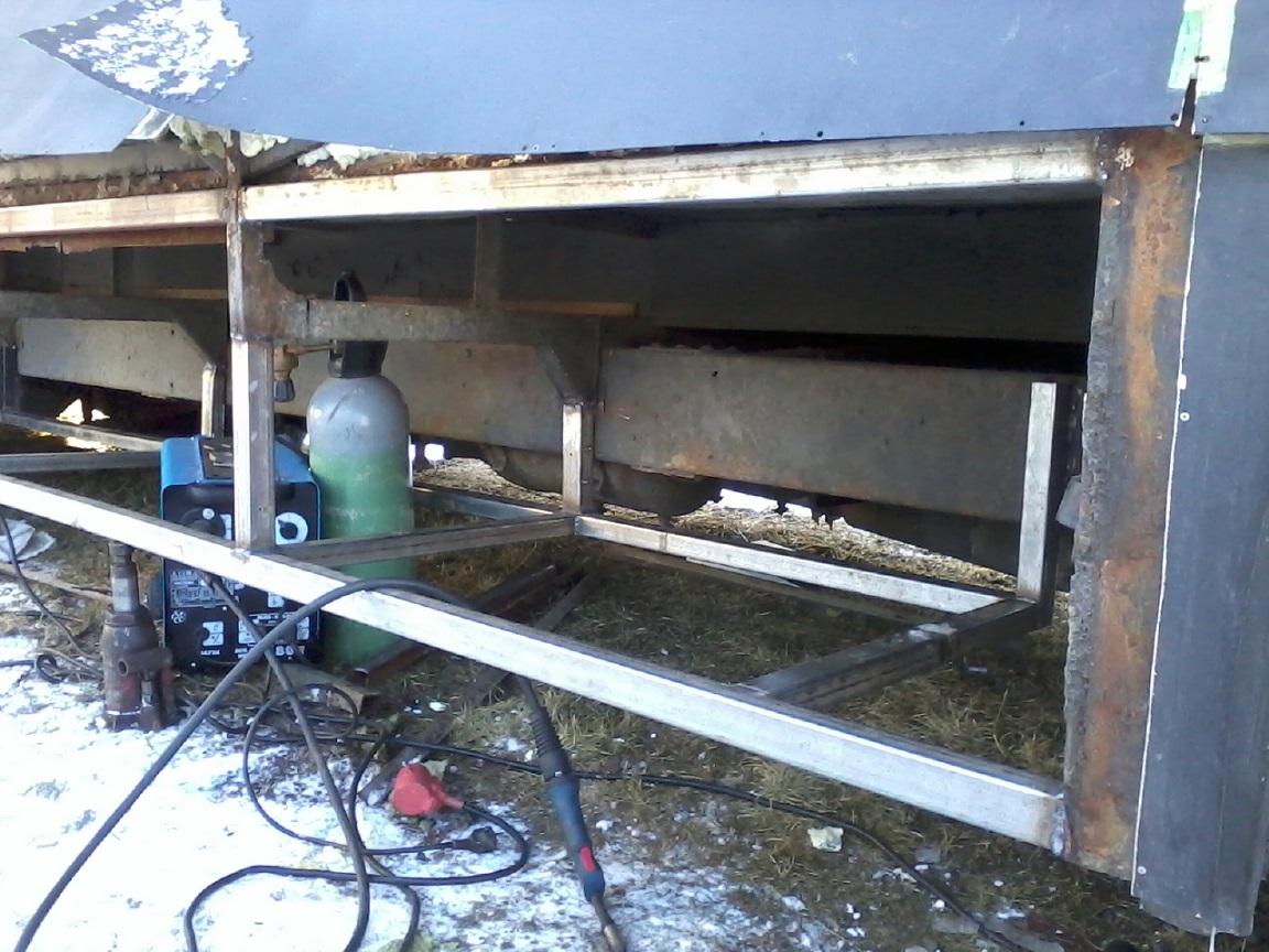

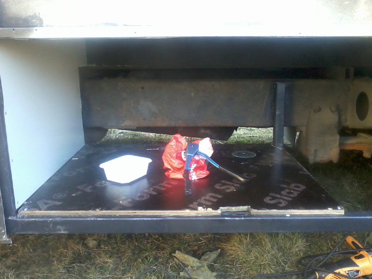

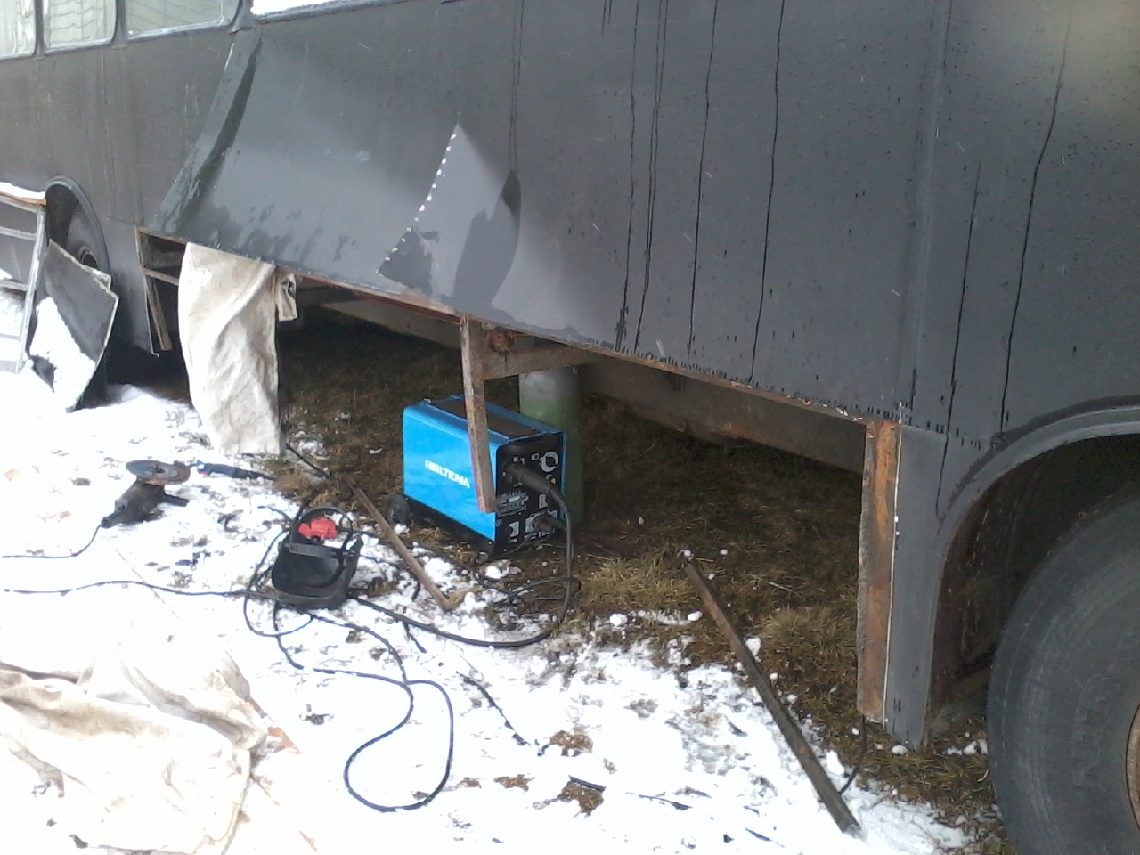

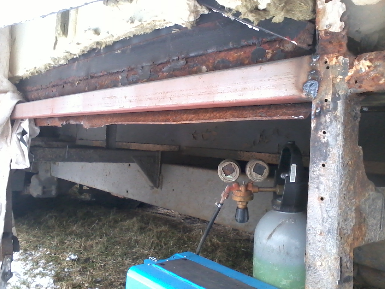

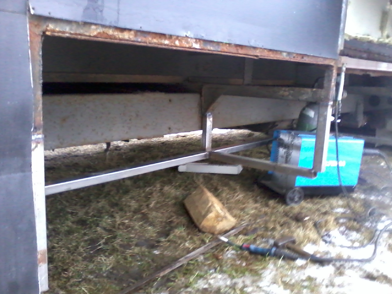

Morjensta vaan kaikkille! Rupesin tuossa perjantai iltana rakentamaan ruumaa autoon, kun tampereen insinöörit ovat jättäneet sen jostain syystä pois ja tavaraa pitäs kuitenkin kyytiin saada mahtumaan. Kehikko on nyt saatu valmiiksi ja pitää käyda jokupäivä vanereita metsästämässä.

pari kuvaa lisää

hyvältä näyttää ja lisää tilaa tulee aika reilusti. jotain samantyylistä ratkasua varmaan joutuu tekemään kanssa. paahan kuvia lisää ku etenee rojekti.
Re: Scania 80 "vajokki"
Ja taas täytyy tehä kaikki ite
Kivasti tulee lisää tavaratilaa.
samantyyppiset tein meidän autoon. Piti hieman suunnitella kun olis 4 väriä pitänyt maalata uusiksi jos pellit vaihtaa. Taiteltiin sit vanha pelti luukun kehikon päälle. Kaverina kun oli huippu peltiseppä niin kukaan ei huomaa mitä me on tehty...
Mukavasti lisääntyi tavaratilat pienen pakettiauton verran. Onhan sekin jotain.

Akku- ym. tekniikkalaatikko kannattaa tehdä siten, että saranoi luukun alareunasta ja laittaa siihen avautumisen rajoittimet (ketju, vaijeri, nevelöity latta...), että luukku aukeaa vain 90 astetta. Tällöin luukku tomii alustana, jonka päälle pyörillä varustettu tekniikkalaatikko voidaan vetää ja sitä on kätevä sen päällä räplätä. Johtoihin tietysti varaa sen verran...

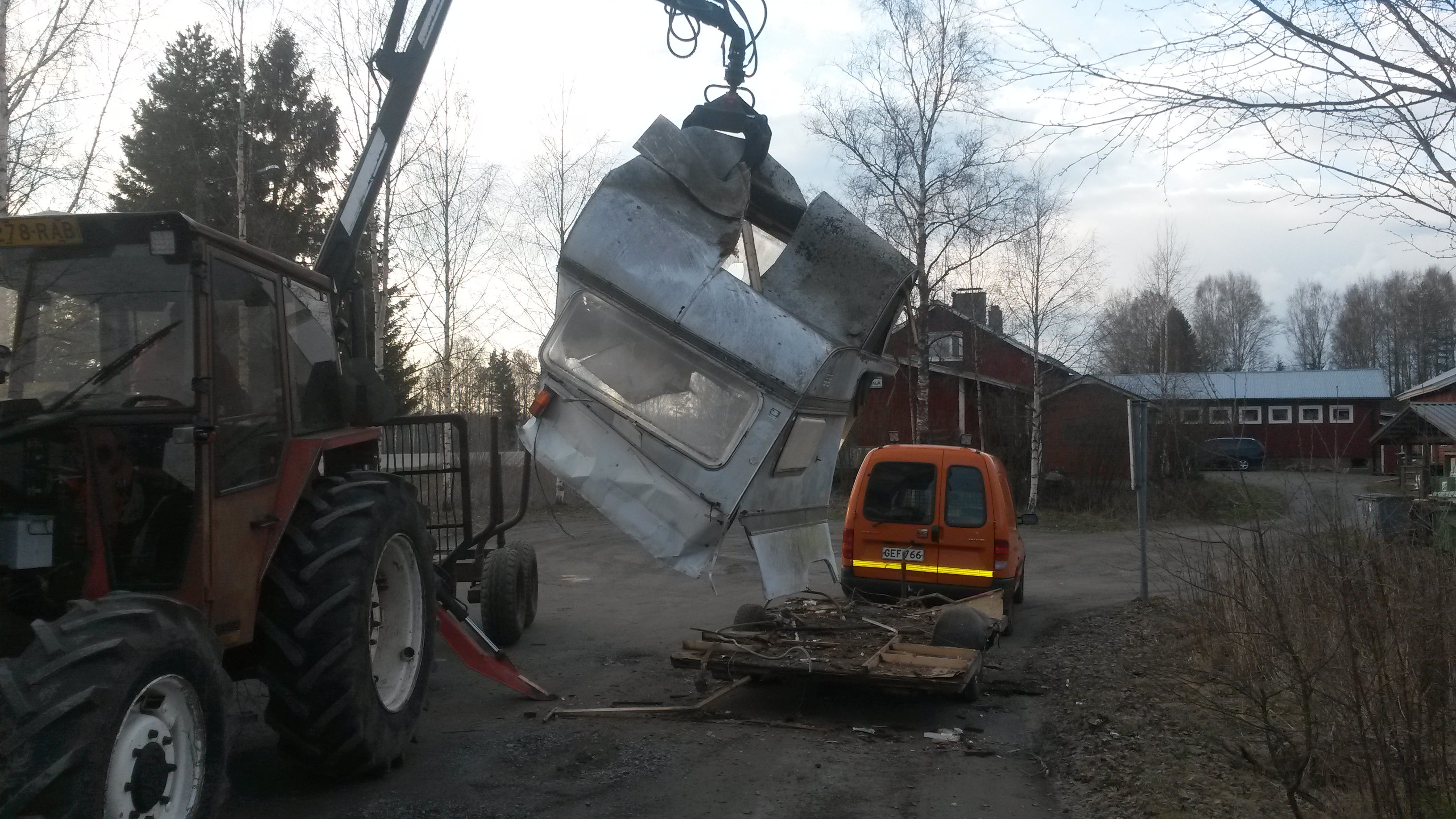

hitaasti etenee rojekti, mutta jotain oon yrittäny töiden jälkeen sätöstellä. Tarkoituksena ois saada akku kotelo valmiiks ennen kesän rientoja ja loppu ruumaan suunnittelen kiskosysteemit rauhassa:)

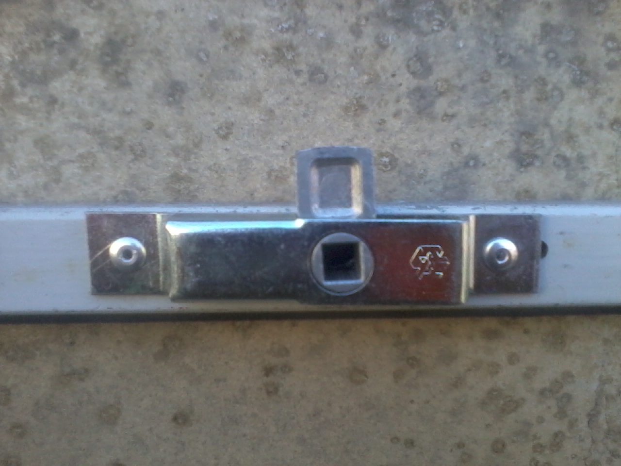

Mistä tuollaisia lukkoja saa?!
Just oon yrittäny ettiä kissojen ja koirien kanssa, Royalin akkukotelon luukusta puuttuu yksi.
Mikä tuollasen oikea nimi on? Osais sillä etsiä netistä, kaikki on jo kokeiltu...
Minä ostin vastaavan sanupilta ja on nimeltään kääntösalpa. http://www.sanup.fi/net/index.php/luettelot

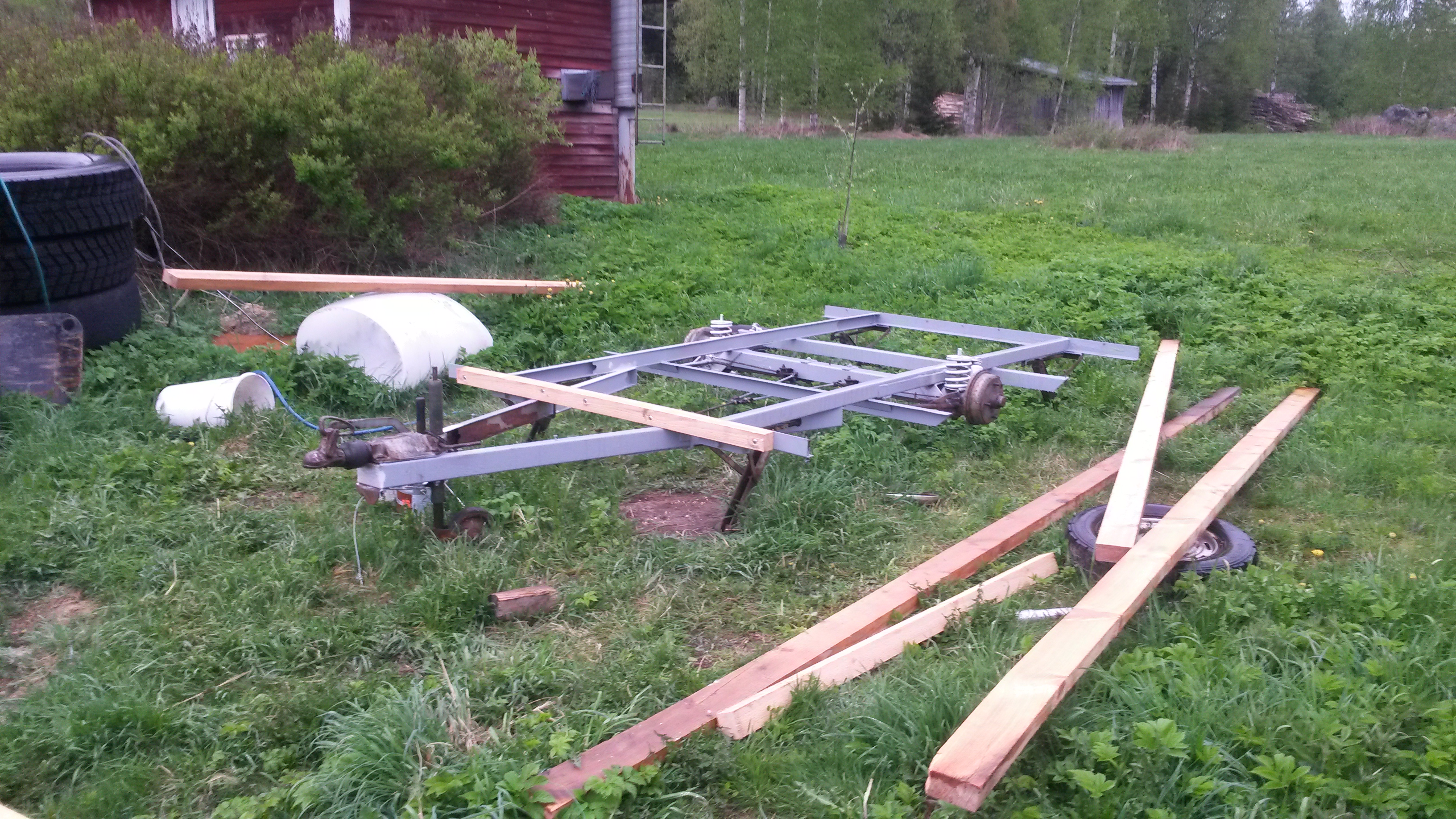

jokelanlinjan rojekti naksautti jotaki päässä
Joo ei kerkiä kuopioo, ku ei uskalla alkaa tekemää enneku inssinkaa juttelee. Tarkotus ois kuiteki saada alle 750kg rekisterii ni kortti piisaa ajella
Tuo ruoto on jarruista päätelleen varmaan rekisterissä O2-luokassa.
