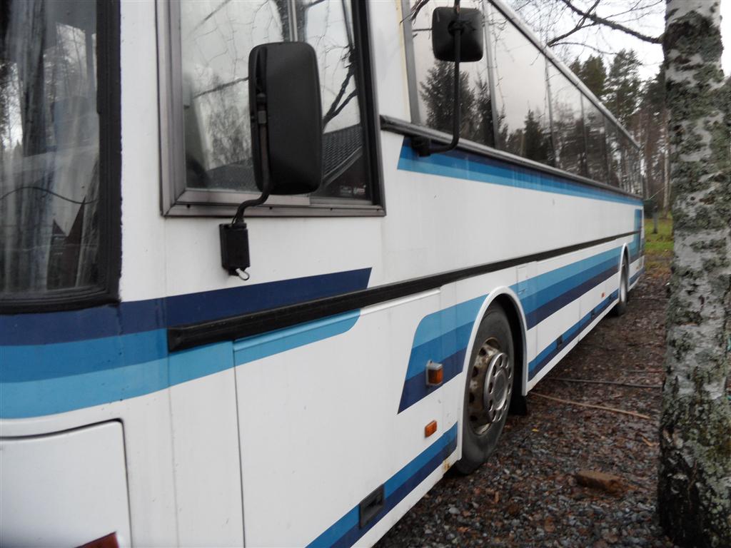

Hurja oli (ja on) ilma, mutta kulkuri kotona
Re: Tarttuvaa kylähulluutta
Sinivalkoinen Scania?
Se hän se
Appiukko kävi silmäileen tänään. Ja päivitteli olevan pIIItkä. Mutta asuntovaunu+auto yhdistelmä oli jopa pidempi, toki keskellä nivel

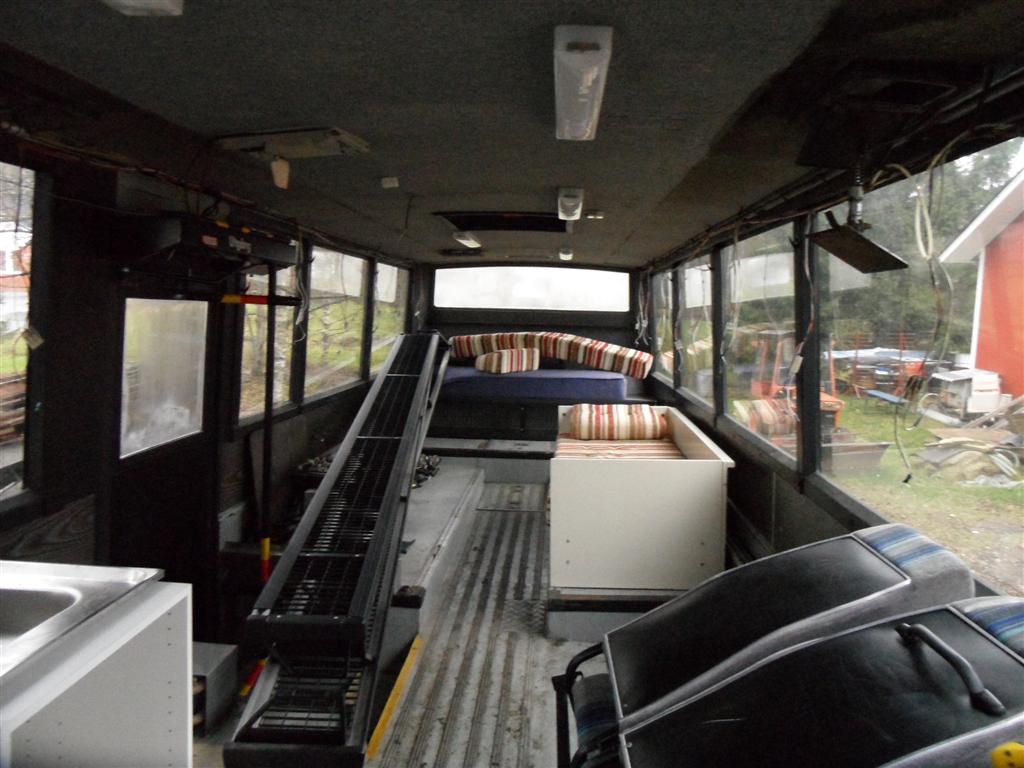

Homma saatu nytkähtään eteenpäin. Luukut tarkisteltu, saranat ja lukot/kahvat rasvattu. Iso osa sammaleesta pesty
Visio sisätilan järjestyksestä on saatu paperille ja hyväksyntä "liikenneministeriltä"(luetaan kuskilta).
Tänään saatu sohva sirrettyä. Myös saatiin toinen penkkiryhmä irti ja toinen penkki jo kiinnikin.
Toi keittiö on sitten oma lukunsa....
Siihen haluais vaikka mitä, mutta järkevyys pitää muistaa. Vanhan asuntovaunun allas/kaasuhella tasoa jo hieman mallailtu. Samaisen Polarin jääkaappi taitaa ainakin aluksi tulla Puppiin.
Hieman tuota Puppi-sanan taustaa. Poikamme (1v7kk) tokas heti "PUPPI", kun ekan kerran tämä kulkuri nähtiin. Ja sittähän se idea sitten lähti
Sitten kun saadaan noita kuvia pienennetty, niin lisäilen

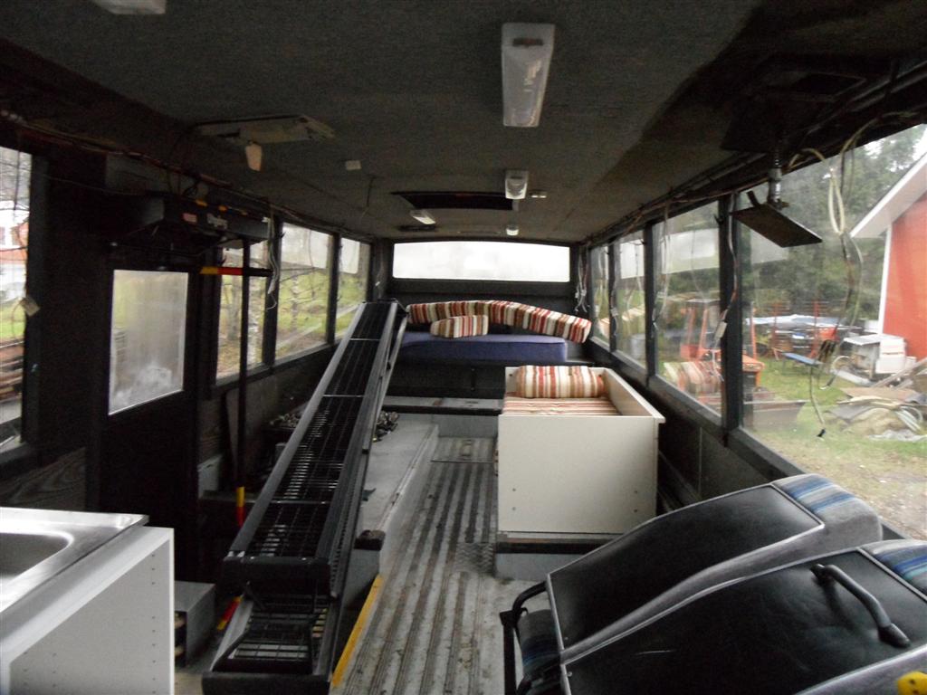

Olipahan sitten pakko ottaa toisen(kuskin) puolen ilmanotto töttörö pois katolta ja pistää paikka
Ei loppunut sade sisältä muuten. Toki vettä tuli ihan huolella koko taivaan täydeltä. Nyt kun tiputus saatiin kuriin, niin penkkien kiinnitys voitiin aloittaa. Naapurin avustamana meitin vanha kahden istuttava sohva(nahka) saatiin paikalleen
I-kaupan naulakko ja kenkäteline hakenut paikkansa. Keittiön alakaapit olis kokolailla kohillaan.
Seuraava suunnittelu kohde: vessan seinää... Ollaan siis puolivälissä kulkuneuvoa.
Kevättä kohden mennään

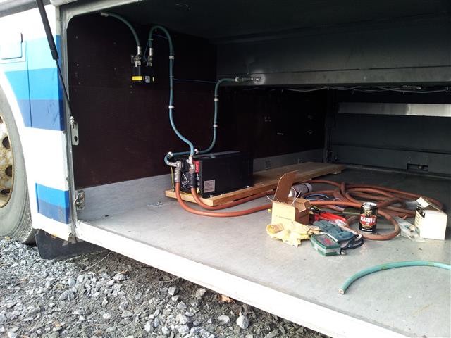

No niin, tullu vähän taas väkästeltyä Puppia pitkästä aikaa. Hupisähköjä rakenneltu 3kw invertterilaturilla (mallia Reddewil)
ja Bluesea kaksoisakkureleellä. 24V linjat vedelty 50mm2 kaapelia ajoakuille ja hupipuolelle 180mm2 kaapelia, on reilua mutta kun oli hyllyssä
. Eipä tuu kauheesti V-häviöö...
Köökkiin laitettu alakaapiston rungot kiinni...jenkkikaappi odottaa kiinnittämistä.
Rouva laittaa kuvia kun kerkee
Laitoinpa kuvan itte
Hupiakut tulee tohon levyn päälle invertterin viereen koteloituna ja järjestetään niille jonkinmoinen tuuletus.
-H
-H
- Vertti ja Bluesea
- 20140311_111933 (Small).jpg (103.13 KiB) Katsottu 27492 kertaa

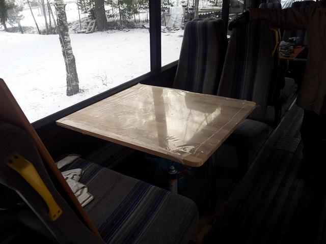

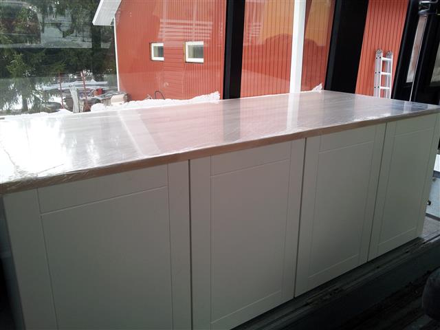

Keittiön pöytätason mallailua ja toisen pöytäryhmän pöydän vaihto hieman järeämpään levyyn.
- Pöytäryhmää
- 20140316_132944 (Small).jpg (79.3 KiB) Katsottu 27459 kertaa
- Työtaso
- 20140316_112757 (Small).jpg (73.6 KiB) Katsottu 27459 kertaa
