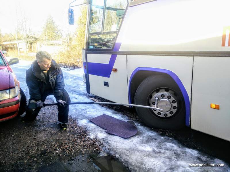

Tässä vähän kuvituskuvaa, todellisuudessa avasin momenttimuuntimella. Mutta kyssäri:
Kiristin kyllä tuolla kuvan tekniikalla. Ja kuinka pitkä varsi pitäisi olla, kun jälkikiristää noi pultit? Metrinen, kaksi metrinen? Kun ei ole
momenttiavainta.
momenttiavainta.

Re: Neoplan n214 / Scania
Rengasliikkeissä vieläkin ylikiristystä, ja ilman voitelua, irroitus ongelma.
Kuvan tilanteessa jos kaveri lekalla lyö avaimenpäähän joskus autaa.
Nuo joustavat avaimet kai tehty "momenntiavaimen sukulaiseksi", esim volvon putki tyypin
avain ja varsi , saa tarttuneen varmemmin auki, eikä lentele avaimia ilmassa kun irtoaa
Momentti on n 60 kpm, edellytys että mutterin kierre / liukupinta voideltu ( vanteen pinnat kunnossa
ja ruostekerrokset poistettu ) ja jälkikiristys muutaman 100 km jälkeen jos mutterit kiristyy uusi jälki-
kiristys seuraavan ajopv jälkeen jos kiristyy jokin syy pitäis löytyä ja joka ilta silmämärräinen tarkistus
onko jokapyörän mutterit kireellä. Tällä periaatteella en ole tienpäällä pyöriäkiristellyt saati etsinyt
irroneita ojista.
Meinaatko oikeesti? 60 Kilopond-meter [kpm]BussMAN kirjoitti:Rengasliikkeissä vieläkin ylikiristystä, ja ilman voitelua, irroitus ongelma.
irroneita ojista.
Pultti kestää suurusluokkaa n200 kpm tai yli kiristyksen, tuli testattua, mutterikoneella
( iso yli 200 kpm kone max teholla ) volvosta pultti poikki kiristämällä.
= 588,399 Newton meter [Nm]
Eli metrin varren päähän 600kg painoa? Ettei olis 60kg sinne metrin päähän oikia?
Kyllä 60 kg 1 metrinvarrenpäähän = 60 kpm = 60 kgm
( kpm kun kiristellyt ja muistissa pitänyt että Nm "luku on läheskymmenkertainen". ===9,81)
Momentinkertojalla on tullut kiristettyä. Siinä on semmoinen 300mm veivi, kun vielä yhdellä kädellä jaksaa kiertää niin hyvä on.
Laskin kertoimella (1:70) ja tarkistin momenttiavaimella. Eli momentinkertojalla saisi helposti mehut irti jengoista.
Maalitussilla, kun vetää merkit muttereihin niin on helppo tarkistaa pysyvätkö paikoillaan.
Mulla onkolmevarttinen momenttiavain. Sen kun vääntää tappiin niin on hyvä.
Ei se 600nm loppujenlopuksi 1,5m varrella mikään hirmukova voima ole.
Eihän se olekkaan, ku ruuvilleJule kirjoitti:Mulla onkolmevarttinen momenttiavain. Sen kun vääntää tappiin niin on hyvä.
Mulla on iso 1" momenttiavain vajaa metri ilman jatkoa ja kun sillä naksuttaa 600nm niin se on kyllä yllättävän vähän. Ei ikinä uskoisi että se riittää eli moni ylikiristää kyllä reilusti. Toinen on ongelma on se että jos työkalut ei oo jykevät niin ne antaa periksi ja se koko hiki ja äheltäminen menee siihen kun rauta taipuu mutta pultissa ei momentit hirveitä muutu eli työkalut on tän jutun idea että on niin jykevä että kestää vääntää.
Uskon että kun ton jatkon ottaa poies ja jatkaa kuvan taktiikalla kiristystä ollaan aika lähellä ihannetulosta kun vielä antaa lopuksi käsillä ja painolla semmosen pikku näpynäpyn jossei avain jousta.
Kronelaisessa trailerissa BPW:n 3-akselisessa ainakin pyöränmutterin kiristysmomentti on 600nm luokkaa, kyseessä ei kylläkään oo paripyörä joten en tiedä päteekö se sitte paripyörille mutta yhdelle 22,5 tuumaselle taitaa olla melko normaali momentti.
