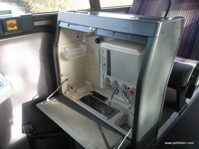

Tuossa autossahan on "keittiö" siinä keski rapussa(=kahvikeitin ja lavuaari) ja sen alla kaappi (varmaan astioita varten), riittääkö tuo + hattuhyllyt laissa määritellyiksi säilytystiloiksi, vai pitääkö ihan kaappi rakentaa? (kun en viitsisi vain muutoskatsastusta varten rakentaa ja sitten purkaa)

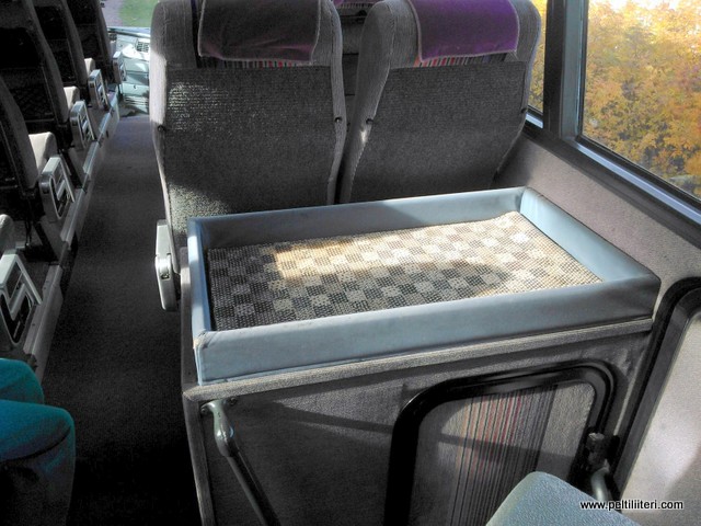

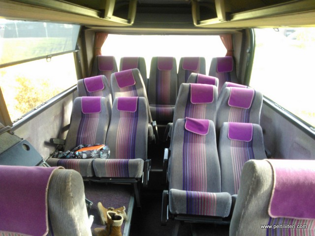

Ei kun hommiin, takaa irroitettu kolme riviä penkkejä, että saa sängyt kummallekin puolelle käytävää.

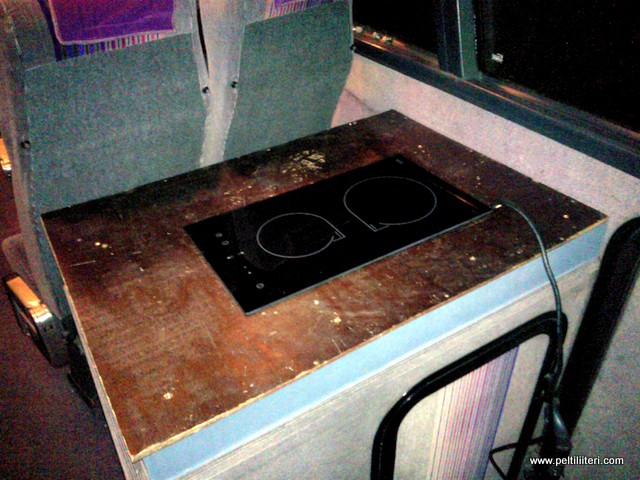

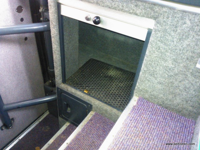

Vessan päällä olevaan kaukaloon ajattelin laittaa (pöytätaso)levyn päälle ja siihen keittotason upotus (katsastuksen ajaksi) vessassa on 220v pistoke seinässä (siinä on invertteri, joku originaali pikkuinen, kai sillä partakonetta käyttää ;) mutta on tuossa mulla 2400 watin invertteri, joten sen voisi laittaa tuon taakse.)
Keittiönä ajattelin tarjota noita kuvissa näkyviä ja säilytystiloina siinä olevaa kaappia.

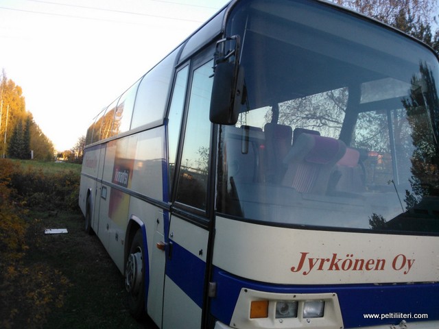

Liikennöitsijän tarratkin rapsin kuumailmapuhaltimen kanssa pois, lähti helposti :)

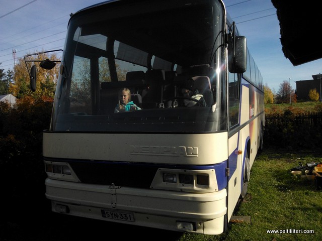

ja vielä kuva siitä ajatellusta keittopisteestä ja ilman tarroja keula.
tarrat pois.jpg (75.91 KiB) Katsottu 60832 kertaa

Nakertelu jatkuu,
muutoskatsastusta varten keittolevy kiinnitetty tilapäisesti :) tilapäiseen tasoon.

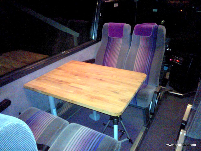

Pöydän leikkaus oikeaan kokoon (75 cm x 90 cm) ja mallailua paikalleen ja oikean korkeuden hakua (apujalkojen kanssa). Tuosta pöydästä tulee lopullinen ratkaisu.
