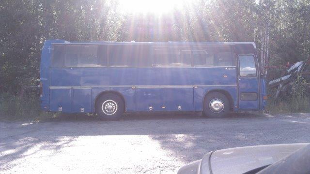

Terve kaikille
Ostin muutama vuosi sitten erään foorumillakin joskus olleen lyhyen pohjolan matkojen vanhan mersun. Auto oli valmiiksi rakennettu "hyväkuntoinen" matkailuauto, joka sitten vuoden jälkeen katsastuksessa sai tylyn tuomion.. Autolla ei saa ajaa metriäkään koska kuuluisat ilmapussien ympäristöt olivat niin pahassa kunnossa. Tästä on nyt pari vuotta aikaa ja alusta rakennettin sitten uudellen - sen verran rajusta tavarasta ettei pitäisi enää mennä puhki. Oma aika alkoi olla kortilla ja löysin tutun joka on busseja korjaillut bussiyhtiöille, joten päätin sitten teettää homman kunnolla.. muutenhan sijoitetut rahat olisivat menneet hukkaan :)
Noh, sitten asiaan.. kun rahaa oli kerran käytetty, tehdään sitten vähän enemmänkin. Nyt kesäkuun lopussa auto oli viimeistä kertaa kuvien mukainen..
Penkit menivät kaatopaikalle ja ostin foorumilta uudet, jotka menivät suoraan verhoomoon. Auto purettiin sisältä täysin tyhjäksi ja roskalava saatiin helposti täyteen. Takaikkunan ympäristö rakennettiin uudelleen, mutta suureksi yllätykseksi muualla olikin sitten ruostevapaata. Katto käytiin läpi ja apumiehen kera siihen menikin sitten lähes kaksi viikkoa. Kaikki saumat on käyty läpi, niittisaumat avattu ja uusittu. Lasikuituosat kuidutettu yli ja suojattu epoksilla. Ilmanvaihto tuli tehtyä sitten samassa projektissa uusiksi. Kaikki ruostesuojattiin ja pellit ruiskutettiin lopuksi äänieristysmassalla. Katson jos saisin kerättyä vähän projektista kuvia tänne myös matkan varrelta.
Tässä vaiheessa lienee jo selvää että en ole ollut hommassa yksin. Tunteja on käytetty useamman henkilön voimin.
Tällä hetkellä auto on maalaamossa, jossa pinnat on käyty läpi ja uusi väri pitäisi olla pinnassa. Huomenna auto saapuu kotiin :)
Sitten vielä penkit, sohvat, pöytäryhmä, verhot, keittiön kaapistojen ovet jne jne jne paikalleen. Varmasti pari vuorokautta saadaan paiskia hommia vielä kellon ympäri ennenkuin auto on kunnossa. Mutta ellen tee autoa näin, tulee siitä ikuisuusprojekti..

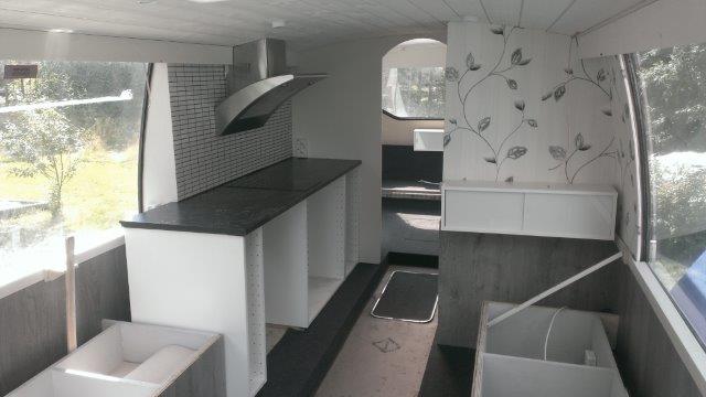

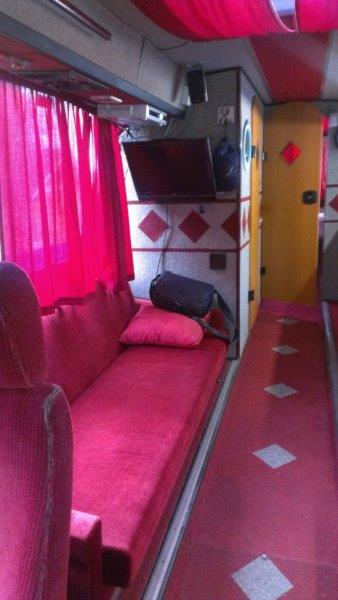

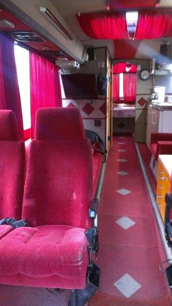

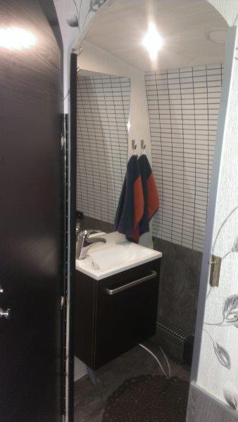

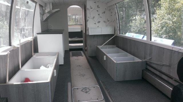

ja pari sisäkuvaa projektin varrelta..

Sisustuksen värit aivan nappiin :D. Makuasiota tietty :shock: . T. Ari

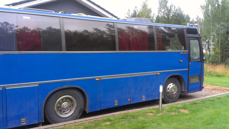

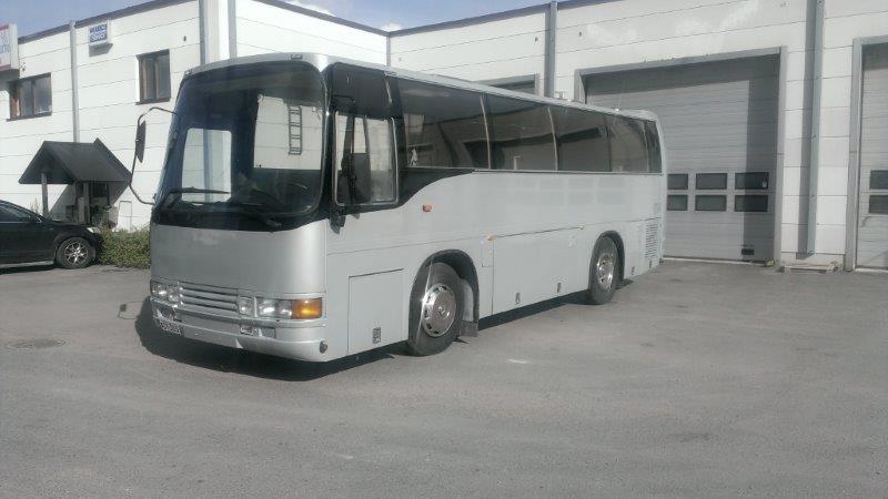

Noniin, maalaamosta ulkona ja kunnon lakkapinta päällä :)
Huutaa kipeästi jotain hillittyä teippausta tuohon kylkeen. Katsotaan mitä keksitään.

Kuin pakasta vedetty ;)

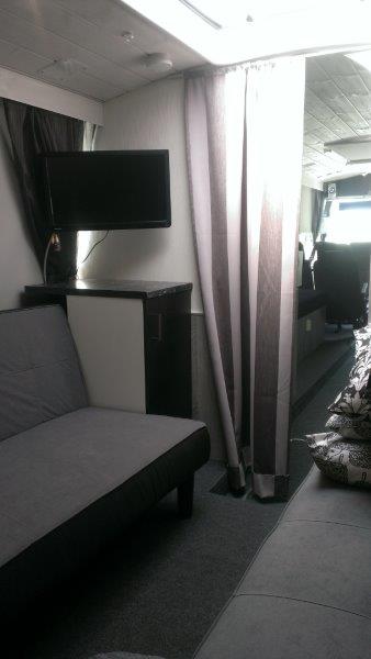

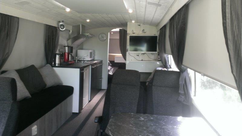

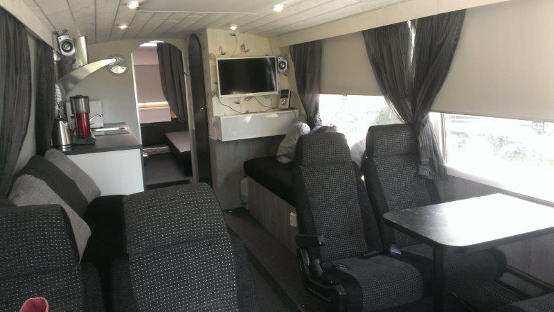

Teipit kyljistä ovat vielä vaiheessa, mutta tässä nyt jo vähän sisäkuvia

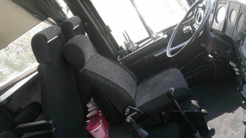

ja vielä pari

Tässä on kyllä omaan silmään sopivat värit ym. Todella hienon kulkurin olet rakentanu :D

Komppaan edellistä puhujaa. Tyylikästä.
Viestit: 4289
Re: MB:n uusi elämä
Mistä nuo vuodesohvat ovat peräisin ja mahtuvatko levittää yhtäaikaa.
Re: MB:n uusi elämä
Ehkä vois vielä yhden väripilkun johonkin sijoittaa, muutenhan toi on kun suoraan sisustusuunnittelijan käsikirjasta, ei satu aamulla niin paljoo hiusjuuriin :wink:

Tossakin vissiin repsikan penkit eteenpäin, ittelle en tehnyt kahta pöytäryhmää vaan repsikast voi seurata matkan etenemist ja pitää kuskille seuraa, suosittu paikka.. :)
