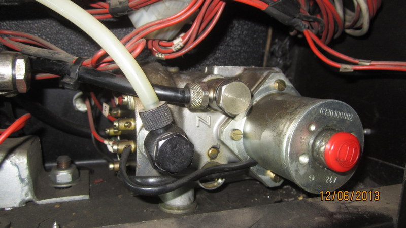

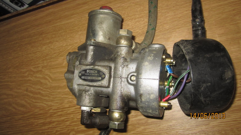

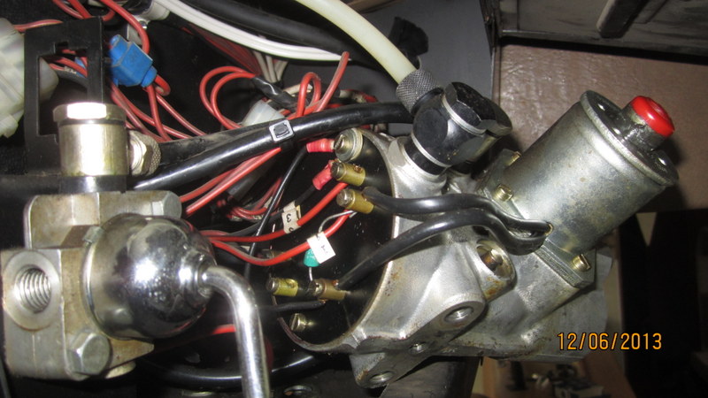

Tämä vika on alkanut pahentua ensin vuoto oli vain ovi auki asennossa mutta nyt on sama onko kiinni tai auki.
Laitoin siitä pari kuvaa ja kysynkin millä nimellä tätä kutsutaan ja kenen valmistama - tämä niinkuin taustatiedoksi ennenkuin soitan Paimelaan kysyäkseni tätä.
Kun ruuvasin sen irti niin ruuvin reijistä vuoti valtavasti ilmaa. Samoin punaisen napin juuresta ja ruuvunreijän (pohjassa) ja napin välissä olevasta akselin päästä. Ajattelin ensin hankkia varaosan ja vasta senjälkeen tutustua tämän kappaleen sielunelämään.

Googula kerto että vetomagneetti: http://autopartsmarket.fi/?action=catal ... price_view Bosch on tekijä, ainakin logo nännissä ja osanumero on kuvassasi myös!
Tuohan toimii myös manuaalisesti, eli kun painaa tuota punasta nänniä niin on sama kuin kojataulun nappi. Joku O-rengashan siellä selkeesti on kovettunu ja vuotaa. Ei muuta ku lihoiksi vaan ja ehjäät sen =)

Samanlainen venttiilipöytä löytyy myös Delta Star 501:n ovesta ja viime viikolla asensin korjaussarjan ko. vekottimeen saman vaivan vuoksi. Stefa oli kovettunut ja aiheutti ilmavuodon. Korjaussarjassa tuli mukana uudet akselit, keinuvipu, muutama jousi, stefa ym. pientä härpäkettä.

Tuo Boschin tekemä nappi toimii vuoto on siellä ilma puolella, onko sekin Bosch?Reddewil kirjoitti:Googula kerto että vetomagneetti: http://autopartsmarket.fi/?action=catal ... price_view Bosch on tekijä, ainakin logo nännissä ja osanumero on kuvassasi myös!

Jaa niin empä oo varma tuosta ilmapuolen murkulasta, että oisko niin että erikseen myytäs. Mut voisko Olliboy kertoo mistä osti korjausarjan ja mitä makso?

Korjaussarjan tilasin Kempeleen Autoklinikan kautta puh nolla neljä 1 5508883 / Tero. Muistaakseni satasen paikkeilla oli hinta.

Kävin tänään hakemassa koko paketin Paimelasta vähän ennen kun sulkivat paikan viikonlopuksi. Koko paketti Bosch 0481500007 maksoi 30€.

Tuota harmaata ilmaputkea luulin katkenneeksi irroituksen yhteydessä muttä se on ilman hukkaputki joka meni vain äänieristelevyn reijästä puhisemman hiljaisemmin.
Piru kun kerkisin vetää sen tilalle uuden putken ennen kuin huomasin että se ei ole ilmaa tuova putki. Nyt siellä on pujotettuna ylimääräinen putki oven yläpuolelta kuskin sivulla olevalle paneelille.
Eli Paimellassa on runsaasti näitä varastossa koska kaikissa busseissa on tällainen venttiili joka ovessa riippumatta kuka on korittaja. Enään ei pihise eikä puhise ja ovi toimii.
