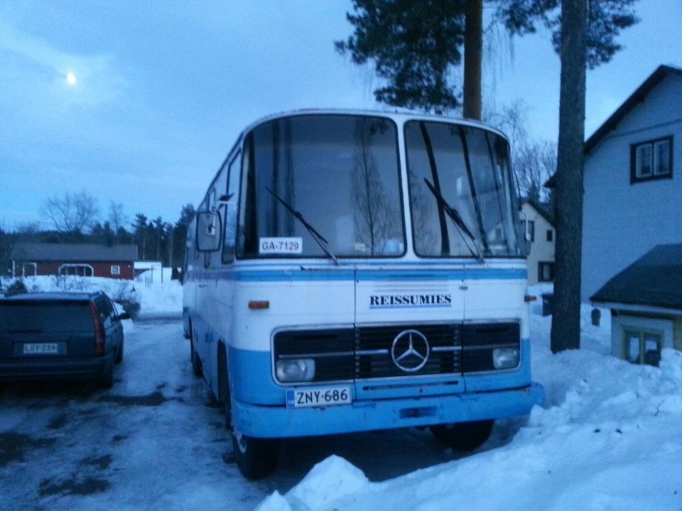

Tällänen rojekti luuraa täällä...

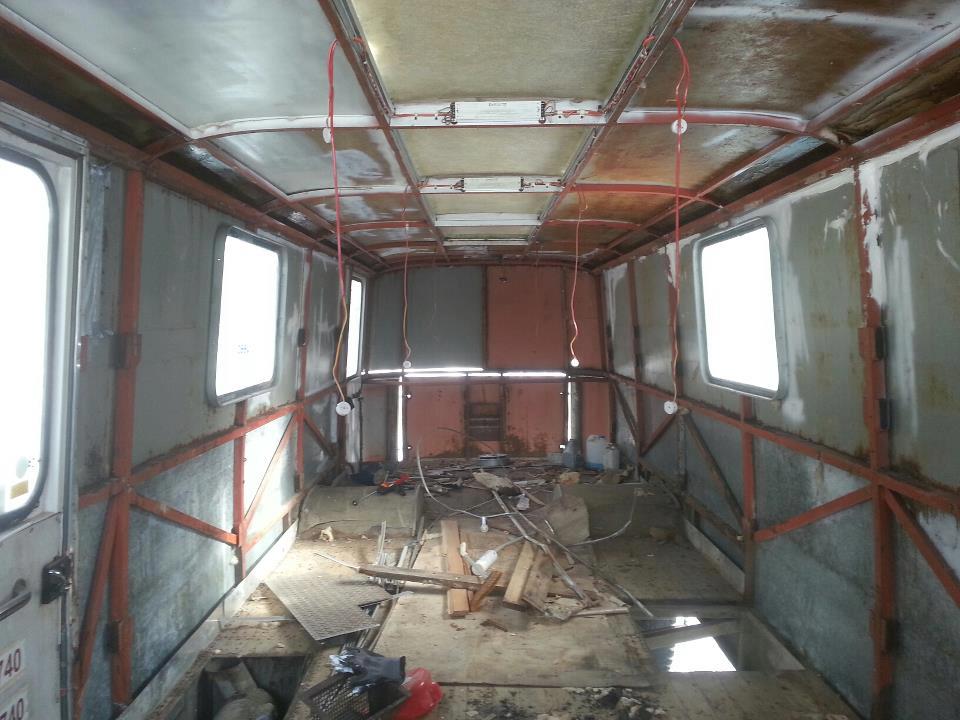

Pikkusen ois sisähommia...
- sonderbus2.jpg (89.61 KiB) Katsottu 27799 kertaa

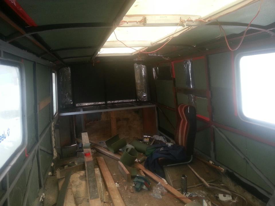

Pikkuhiljaa alkaa olee eristystä seinissä ja pari metriä lankkulattiaakin uusittu
- sb...jpg (60.19 KiB) Katsottu 27799 kertaa

Nätti Merssuu! Mikä hevosauto tuo on ollu, vai onko tuossa ollu "lautarunkoset" seinät ihan alunperin?
Kerros mitä kaikkee siihen tulee?
Re: Sonderbus / Häkkyrä / MB LP1113-B
Lähetetty: 25 Huhti 2013 23:15
Kirjoittaja sonderbus
Toi on mersun kuorma-auto josta kausalan kiitokori askarteli kauppa-auton..
Ajettu tolla on 332tkm ja kaikki toimii (jopa alkuperäinen ebershpäher pöhellin pyörii), hiukanhan tuossa on askaretta mut...
Suunnitelmissa hyvä sängyt 3 hlölle ja mahd.avara oleskelu / nautinta osasto. Keittiön toiminta,tv jne jne toteutetaan liikkeellä ollessa aggregaatilla ja alueilla valosähköllä.
Hirveitähän tohon ei mahdu kun pituutta vain 9.5m mut yritetään kaapistojen jne kikkojen avulla(mitä en ihan vielä ole keksinyt..?) Saada ainakin tilan tuntua vekottimeen.
Tekniikkahan tos on MB:n 5.7 dieseli ilman turboa koten sehän sit kestää..
Kaikki alko siitä et ex solifervaunu jäi pieneksi(no ehkä se oli jo vähän mätäkin) , joku kesämatkahärpäke pitää olla joten tossa sitä nyt sit olis...

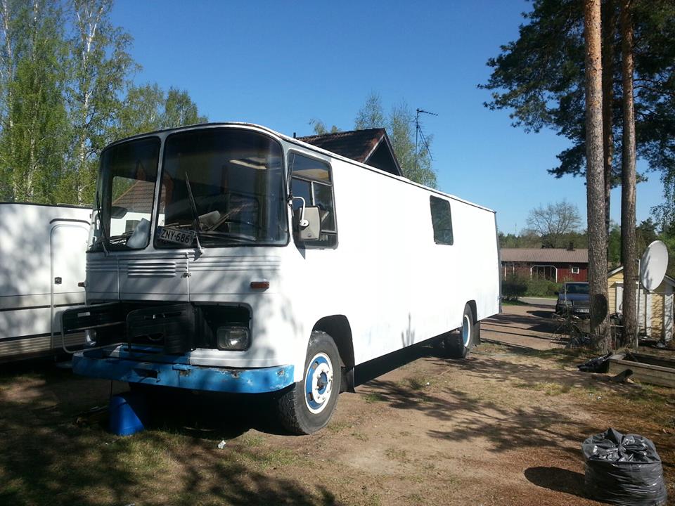

- sb1.jpg (115.4 KiB) Katsottu 26889 kertaa
Pari päivää on nyt hiottu & pakkeloitu. Tarkoituksena vetää väri pintaan ennen pahinta siitepölytystä...
Muutaman yhteensattuman summana koko auto vedetään Hammeriten metallimaalilla (8 years protection, jos nyt ees 3v ois hyvä..) ekaks valkoiseksi, sitten samalla maalimerkillä tai teipillä jotai koristeraitaa kupeeseen...
edit. tuommonen siitä tuli ekalla vedolla, ainaki toinen kierros pitää vielä telailla...
